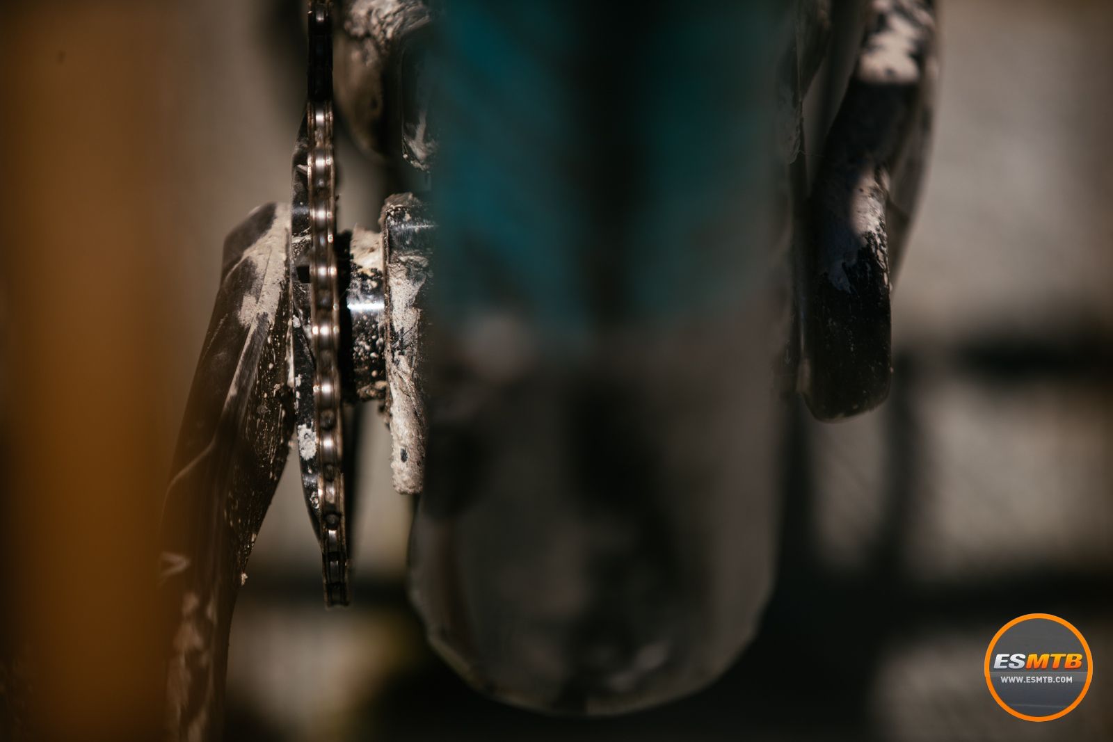

Desplazar la transmisión
En búsqueda de lograr esas vainas ultra-cortas para una enduro de sólo 420mm han tenido que sacar espacio de todos los lugares. Para lograrlo han seguido la idea del Boost pero llevándola un poco más lejos. Los platos y general toda la transmisión se han desplazado 6mm hacia el exterior. Además de ganar espacio para la rueda se puede construir un basculante más sólido.
Otro efecto positivo está en la rueda trasera, que se puede configurar con la llanta más centrada respecto a las alas del buje, con lo que será más rígida y resistente.
La muestra visual del desplazamiento de la transmisión
