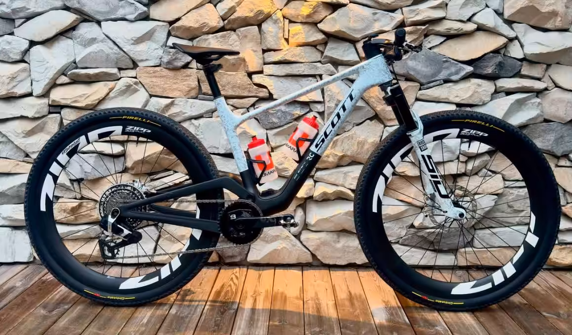

Una Scott Spark preparada para volar en Cykelvasan
Matthias Wengelin combinó una plataforma de XC con llantas Zipp 303 XPLR y una transmisión SRAM RED XPLR de 13 velocidades
La edición 2026 de Cykelvasan 90 se disputó sobre 92 km entre Sälen y Mora. Eric Pedersen estableció un nuevo récord del recorrido con un tiempo de 2:31:27, lo que supone una media superior a 36 km/h. Es una cifra que explica perfectamente por qué la aerodinámica y la resistencia a la rodadura tienen tanta importancia en una prueba que, pese a estar considerada de MTB, se desarrolla principalmente sobre pistas rápidas y poco técnicas.
Matthias Wengelin, ganador de la primera edición de Cykelvasan en 2009 y uno de los corredores con más experiencia en la prueba, terminó séptimo con un tiempo de 2:33:32. Para afrontar el recorrido preparó una Scott Spark RC World Cup EVO 2027, perteneciente a la familia Spark RC, con una combinación de componentes mucho más próxima al gravel de competición que al montaje habitual de una bicicleta de XC.
La bicicleta conservaba el manillar plano, las suspensiones y la configuración general de una MTB, pero empleaba llantas Zipp 303 XPLR, neumáticos Pirelli Cinturato RH de 55 mm y un grupo SRAM RED XPLR AXS con configuración 1×13. El desarrollo incluía un plato de 40 dientes, mientras que unos pulsadores SRAM Blip situados bajo las manetas de freno permitían accionar el cambio sin recurrir a los mandos integrados de gravel.

Las Zipp 303 XPLR, del gravel al MTB
Su perfil de 54 mm y su anchura interna de 32 mm convierten a las Zipp 303 XPLR en una opción lógica para recorridos rápidos y poco técnicos
Las Zipp 303 XPLR fueron desarrolladas para el gravel de competición, pero sus dimensiones también permiten combinarlas con neumáticos muy próximos a las medidas más estrechas empleadas en XC. Su llanta tiene 32 mm de anchura interna, 40 mm de anchura exterior y un perfil de 54 mm, unas cifras poco habituales en MTB por el perfil de la llanta, pero perfectamente alineadas con la búsqueda de una mejor penetración aerodinámica.
Zipp afirma que el perfil ancho y profundo mejora la integración entre el neumático y la llanta. Según sus pruebas internas, el diseño puede ahorrar alrededor de 2 W a velocidades de entre 29 y 36 km/h frente a una rueda convencional utilizada como referencia, una diferencia que crecería por encima de los 53 km/h. Son datos proporcionados por la propia marca, pero ilustran por qué una rueda así puede resultar interesante en carreras como Cykelvasan, la Leadville 100 o en determinados Short Track.
Además de la aerodinámica, la anchura interna permite utilizar presiones relativamente bajas y mantener estable un neumático de gran volumen. En el caso de Wengelin, los Pirelli Cinturato RH de 55 mm proporcionaban una medida intermedia entre el gravel de gran balón y los neumáticos de XC más habituales, priorizando la velocidad de rodadura sobre el agarre en terreno técnico.

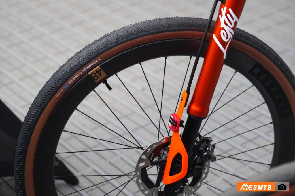

Bicicletas de participantes como Simon Pellaud ya han aparecido con ruedas de gravel preparadas específicamente para Leadville
La prohibición de los manillares de gravel no ha terminado con la búsqueda de ventajas aerodinámicas en la Leadville Trail 100 MTB. A pocos días de la carrera ya se han visto bicicletas de algunos de sus participantes, entre ellos Simon Pellaud, equipadas con ruedas de gravel de perfil alto. Es la confirmación de que buena parte del trabajo de adaptación se ha trasladado desde el puesto de conducción hasta las ruedas, uno de los componentes con mayor influencia tanto en la aerodinámica como en la resistencia a la rodadura.
