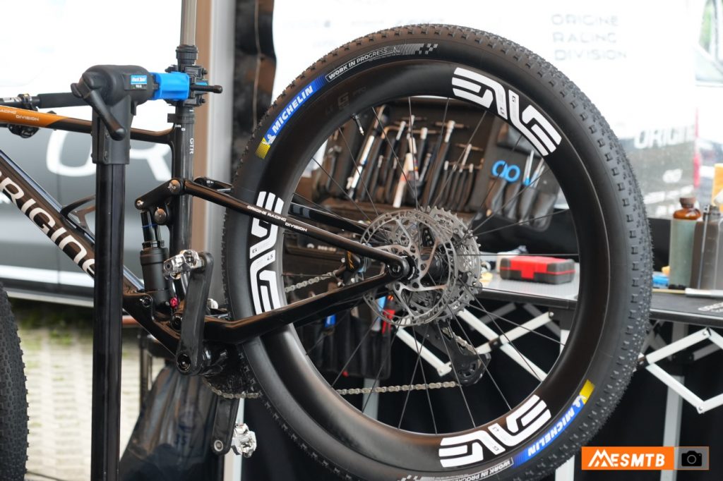

ENVE G SES 4.5 en el equipo Origine
El ancho interno de 30 mm acerca estas ruedas de gravel al territorio del MTB
Uno de los ejemplos más llamativos lo hemos visto en el equipo Origine, que ha montado las nuevas ENVE G SES 4.5. Se trata de unas ruedas de gravel aero con una llanta de 30 mm de ancho interno, una cifra que hace no tanto habría sido plenamente propia del MTB, y con perfiles diferenciados entre la rueda delantera y la trasera: 49 mm delante y 55 mm detrás.
Ese dato es clave para entender por qué este tipo de ruedas puede tener sentido en una prueba como el Short Track. No se trata únicamente de montar una rueda aero por su altura de perfil, sino de que las nuevas ruedas de gravel ya no están pensadas para cubiertas estrechas. Su mayor anchura interna permite trabajar con neumáticos de volumen elevado, mantener una buena base de apoyo y, al mismo tiempo, beneficiarse de una construcción pensada para rodar rápido.

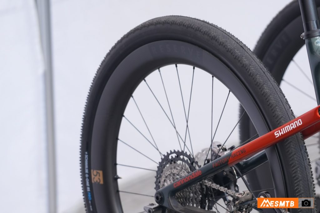

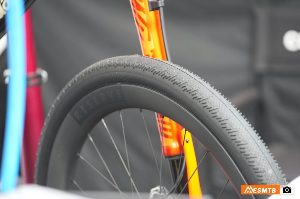

Cannondale Factory Racing ha seguido una línea similar con las Reserve 48 / 53 GR
El equipo Cannondale Factory Racing también se ha sumado a esta dirección, montando las Reserve 48 / 53 GR. En este caso hablamos de unas ruedas con perfiles de 48 mm en la llanta delantera y 53 mm en la trasera, otra configuración claramente orientada a combinar eficiencia aerodinámica y rendimiento en terrenos rápidos.
En las bicis del equipo Cannondale las hemos visto montadas con cubiertas Schwalbe Thunder Burt, una de las opciones más rápidas dentro de la gama MTB de Schwalbe, pero también con las Schwalbe G-One RS PRO de gravel. Estas últimas acaban de anunciar medidas de hasta 60 mm, aunque las que se han visto montadas en sus bicicletas eran de 50 mm. Es un detalle importante porque refleja hasta qué punto el gravel de competición está ampliando sus límites en anchura de cubierta.
