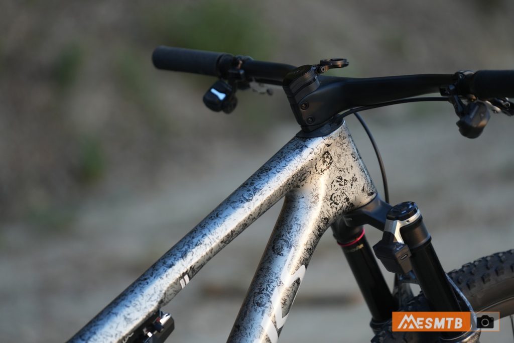

Un cuadro más ligero que nunca gracias a la optimización total
La reducción de peso llega de pequeños cambios en cada componente

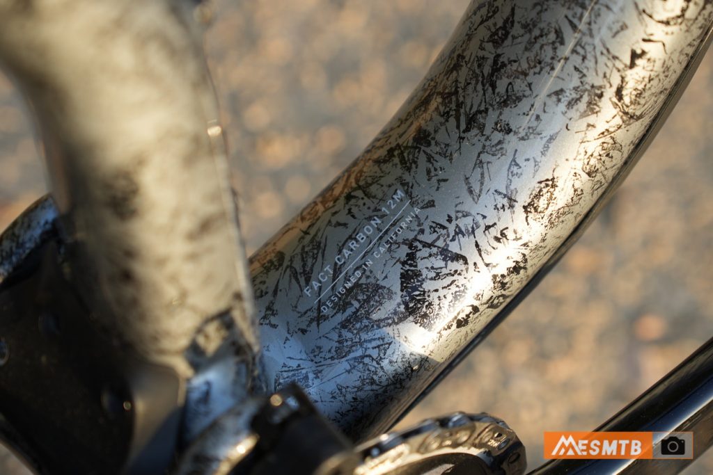

El desarrollo del cuadro ha estado marcado por una obsesión absoluta por reducir peso sin comprometer rigidez ni resistencia. La Epic 9 rebaja en 206 gramos el peso respecto a la Epic 8, una cifra muy importante teniendo en cuenta el nivel ya alcanzado anteriormente.
No hay un único elemento responsable de esa rebaja, sino una suma de optimizaciones en todos los puntos del cuadro. La bieleta es un 25% más ligera, el hardware del cuadro reduce su peso en un 13% y el eje trasero también es un 10% más ligero. A esto se suma el uso intensivo de titanio en la versión S-Works y un rediseño completo del layup del carbono.
Layup y formas de los tubos unidos para rebajar el peso
Ese nuevo layup trabaja en conjunto con unas formas de cuadro optimizadas para usar el menor material posible. No se trata solo de hacer paredes más finas, sino de diseñar tubos con la forma adecuada para lograr la rigidez necesaria con el mínimo material. De hecho, el propio tubo de sillín cambia según la talla para ajustar ese equilibrio entre peso y comportamiento.
Hay diferencias de peso entre cuadros 12m y 11m muy contenidas, de apenas 60 a 80 gramos entre versiones S-Works y no S-Works.
A pesar de esta reducción extrema, el nivel de rigidez se mantiene en línea con la Epic 8, algo clave en una bici pensada para competir al máximo nivel.

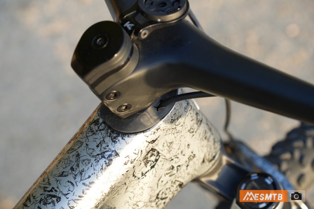

Cableado interno por la dirección en todos los montajes

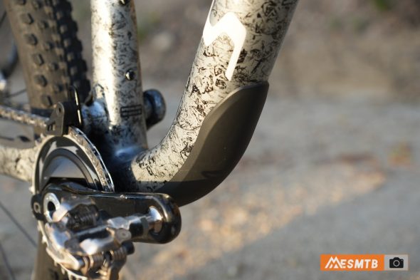

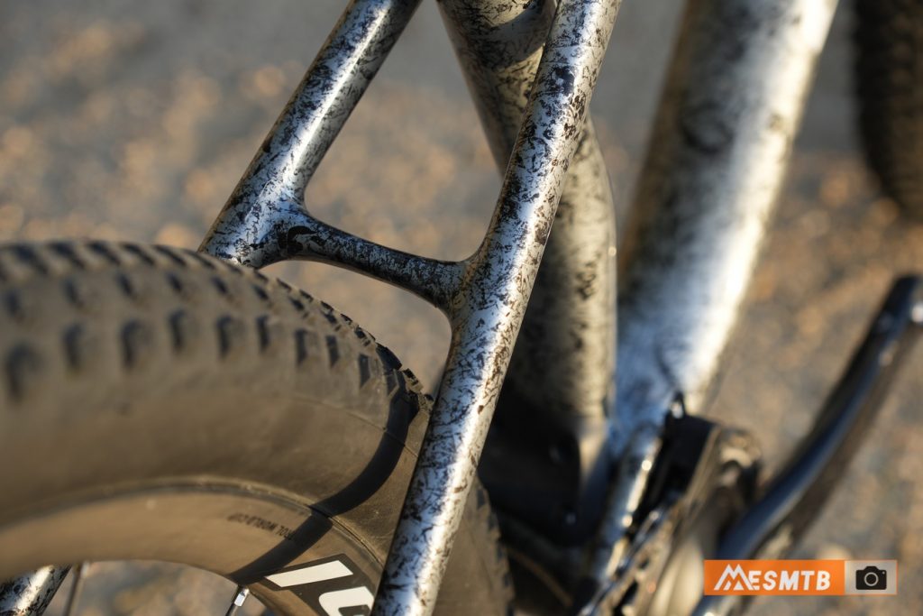

El cuadro también evoluciona pensando en el uso real en competición. Se ha trabajado en la zona trasera para evitar acumulación de barro, aumentando el paso de rueda y rediseñando elementos como el mud flap. Esta mejora responde directamente a problemas detectados en carreras con condiciones extremas.
Además, el cableado pasa a ser completamente interno por la dirección en todas las versiones, con nuevos separadores que se integran tanto con el manillar de una pieza de la S-Works como con las nuevas potencias convencionales del resto de la gama.

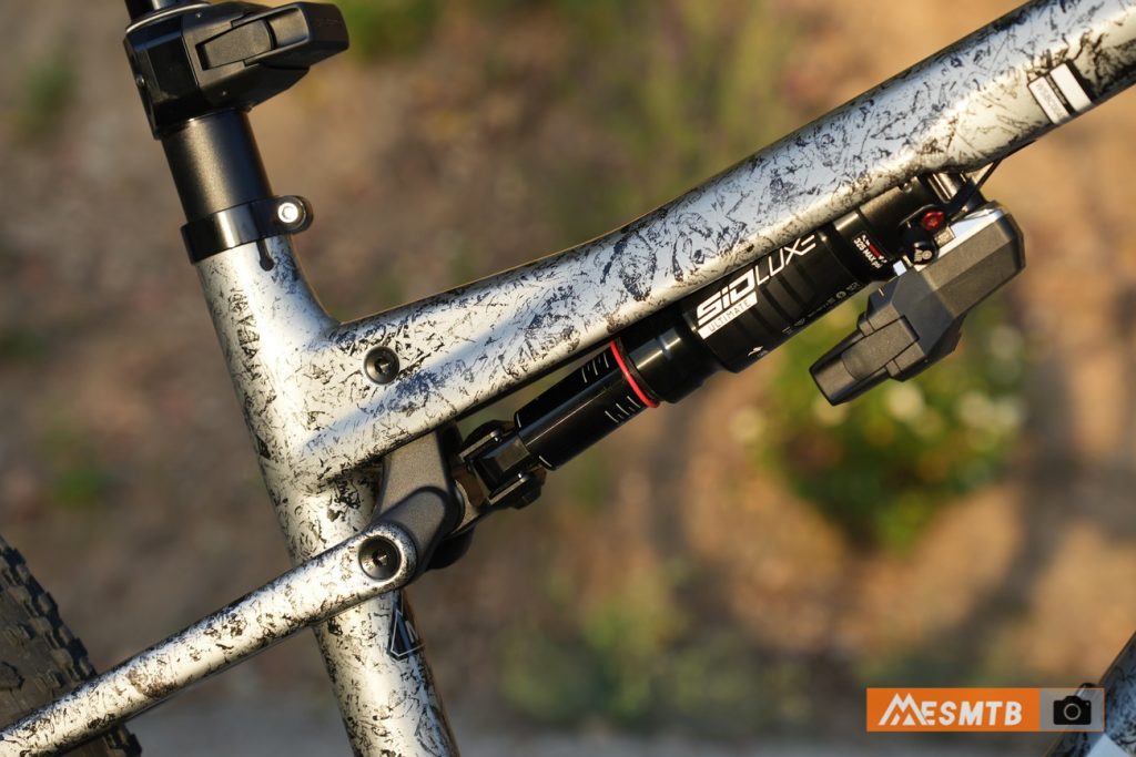

Suspensión: menos fricción y nuevo enfoque en el comportamiento
Menos fricción y menos leverage inicial
La Epic 9 mantiene los 120 mm de recorrido, pero introduce cambios clave en el funcionamiento de la suspensión.
El sistema reduce su fricción en un 11%, lo que mejora la sensibilidad inicial desde el primer milímetro de recorrido. A partir de ahí, el leverage ratio se reduce en la fase inicial del recorrido, lo que aumenta el soporte al pedalear.
S-Works Epic 9
Muchos elementos trabajando juntos para tener el comportamiento ideal en XC
Este cambio, que en condiciones normales haría la suspensión menos sensible, se compensa precisamente con esa reducción de fricción. Es decir, al haber menos resistencia interna, no hace falta tanta palanca para activar el sistema. El resultado es una suspensión más estable en torno al SAG y más eficiente bajo pedaleo.
A esto se suma el rediseño de los tirantes, ahora más largos, lo que reduce su resistencia a la flexión y hace que su influencia estructural sea menor. Esto permite que el comportamiento dependa más de la cinemática y del amortiguador. Además, trabajan con una ligera precarga orientada al SAG, afinando su funcionamiento en la zona más utilizada.

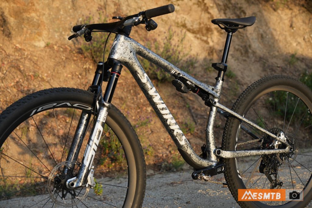

 Gama y versión ultraligera (S-Works Epic Ultralight LTD)
Una de las dobles de serie más ligeras jamás vistas
La gama está encabezada por la espectacular S-Works Epic Ultralight LTD, una edición limitada a 300 unidades que baja de los 8,4 kg con un montaje completamente funcional.
Incluye detalles únicos como una horquilla sin pintura, frenos Trickstuff Piccola y un acabado de carbono con el mínimo barniz posible.

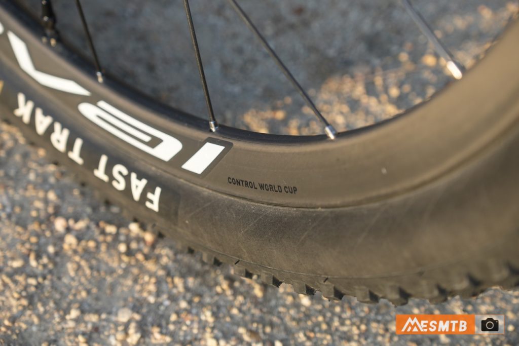

Ruedas Roval Control World Cup (radios carbono, bujes DT cerámicos) Roval Control SL (DT 350) Roval Control SL (DT 370)

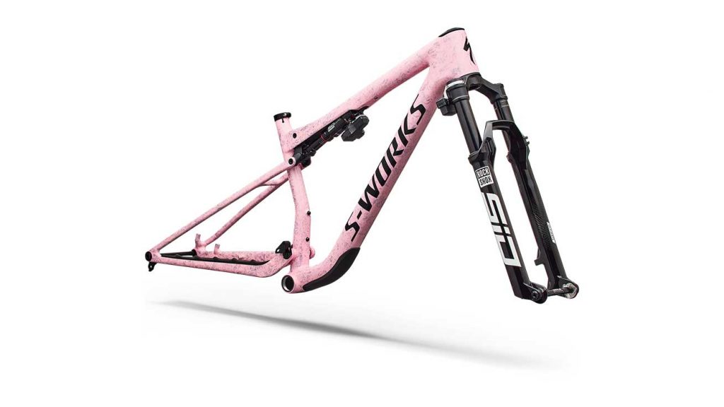

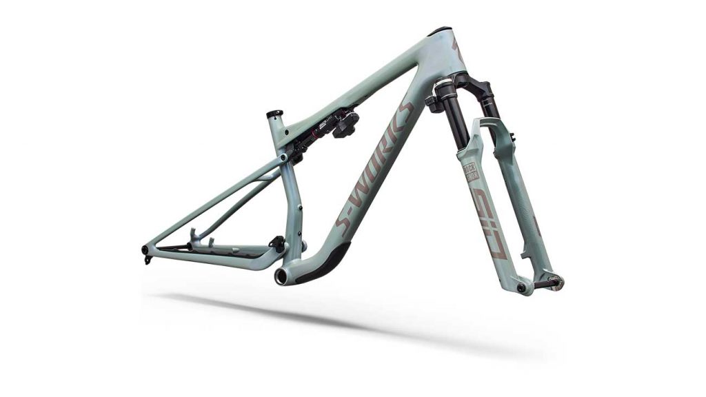

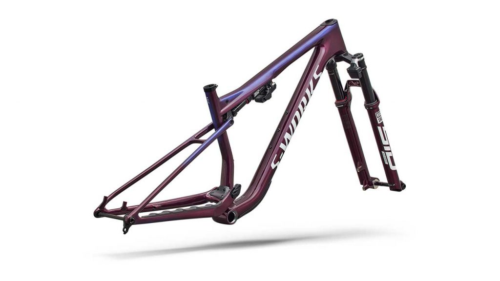

El kit de cuadro S-Works: la base para un montaje a medida
El kit de cuadro permite construir una Epic 9 completamente a medida
Para los que buscan montar su propia configuración desde cero, la Epic 9 también está disponible en formato kit de cuadro en versión S-Works, una opción que mantiene toda la esencia del modelo tope de gama y permite llevar la personalización al máximo nivel.
El cuadro utiliza carbono FACT 12m, el mismo de la versión completa S-Works, con la misma geometría, sistema de suspensión y compatibilidad total con transmisiones inalámbricas. Incluye el amortiguador RockShox SIDLuxe Ultimate Flight Attendant, desarrollado junto a Specialized, por lo que el comportamiento de la suspensión es exactamente el mismo que en los montajes completos.
Kit cuadro
Incluye el sistema SWAT 2.0
Se entrega también con el sistema SWAT 2.0 y el cierre de sillín con tornillo de titanio, manteniendo ese enfoque en la ligereza en cada detalle. En cuanto al peso, el conjunto de todo el kit completo se sitúa en torno a los 3,49 kg en talla M, una cifra muy competitiva dentro del segmento.
El kit de cuadro tiene un precio de 6.999 €, posicionándose como una opción muy interesante para quienes quieren acceder a la plataforma Epic 9 desde su versión más avanzada, pero con libertad total a la hora de elegir componentes.
