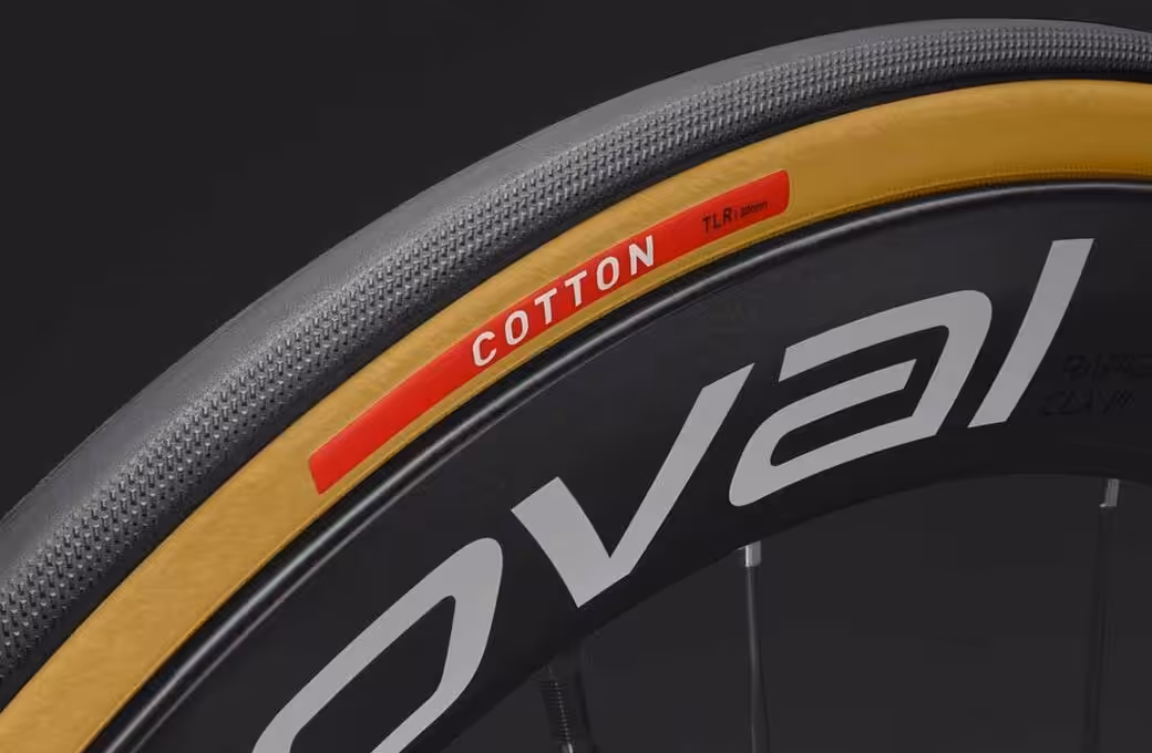

Specialized Cotton TLR
Mejor protección en la banda de rodadura, pero no en los flancos
La banda de rodadura del Cotton TLR ofrece más protección, aunque sus flancos son más ligeros y vulnerables que los del Continental
El Cotton TLR también logró un resultado superior en las pruebas de resistencia a los pinchazos realizadas sobre la banda de rodadura. El modelo de Specialized obtuvo 10,8 puntos frente a los 8,4 puntos del GP 5000 S TR. Su puntuación con una aguja roma fue especialmente destacada, alcanzando 12,4 puntos frente a los 8 del Continental, mientras que el espesor total de la banda de rodadura fue de 2,2 mm, una décima más que el de su rival.
Sin embargo, la comparativa cambia al analizar los flancos. En esta zona, el Continental obtuvo una puntuación total de 15 puntos, mientras que el Cotton TLR se quedó en 10 puntos. El flanco del Specialized también es más fino, con 0,7 mm frente a los 0,9 mm del GP 5000 S TR. Por tanto, el Cotton TLR ofrece una mayor protección en la zona central del neumático, pero el Continental mantiene una ventaja clara frente a los cortes y perforaciones laterales.
Esta diferencia refleja en parte el planteamiento de cada producto. Specialized ha buscado una carcasa flexible y ligera capaz de reducir las pérdidas por deformación y mejorar el tacto sobre el asfalto, mientras que Continental presenta una construcción lateral algo más robusta.

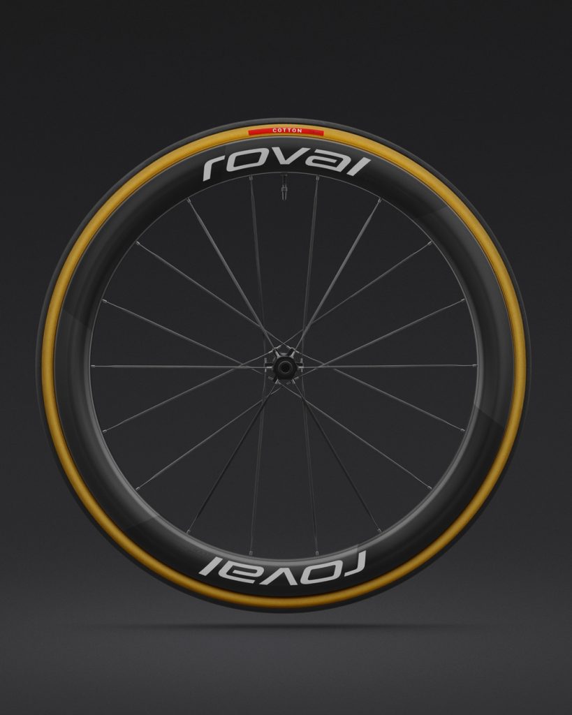

Carcasa de algodón de 320 TPI y doble compuesto
La carcasa de algodón de 320 TPI se combina con los compuestos GRIPTON T2 y T5
Una de las claves del Cotton TLR se encuentra en su carcasa Poly-Cotton-Corespun, una estructura que combina un núcleo de poliéster con fibras de algodón y una vulcanización sin costuras. Specialized busca así conservar la flexibilidad y el tacto tradicionalmente asociados a las cubiertas de algodón, pero trasladándolos a una construcción tubeless preparada para el uso cotidiano.
La carcasa tiene una densidad de 320 TPI y se combina con el doble compuesto GRIPTON T2/T5. El compuesto T2 se emplea en la zona central para reducir la resistencia a la rodadura, mientras que el T5 se encarga de proporcionar agarre en los laterales. El dibujo también es mínimo en el centro y algo más marcado en los hombros
El Cotton TLR está disponible en medidas de 700×28, 700×30 y 700×32, todas ellas con flancos de color marrón. Sus pesos declarados son de 280, 290 y 320 gramos respectivamente. Specialized confirma igualmente su compatibilidad con las ruedas Roval Rapide, Sprint y Alpinist.
Su precio oficial es de 99 euros por unidad, una cifra que lo sitúa dentro del segmento más exclusivo de neumáticos de carretera. A cambio, ofrece una combinación de prestaciones poco habitual, con cifras de laboratorio que lo colocan por delante de uno de los modelos más reconocidos de la categoría.
