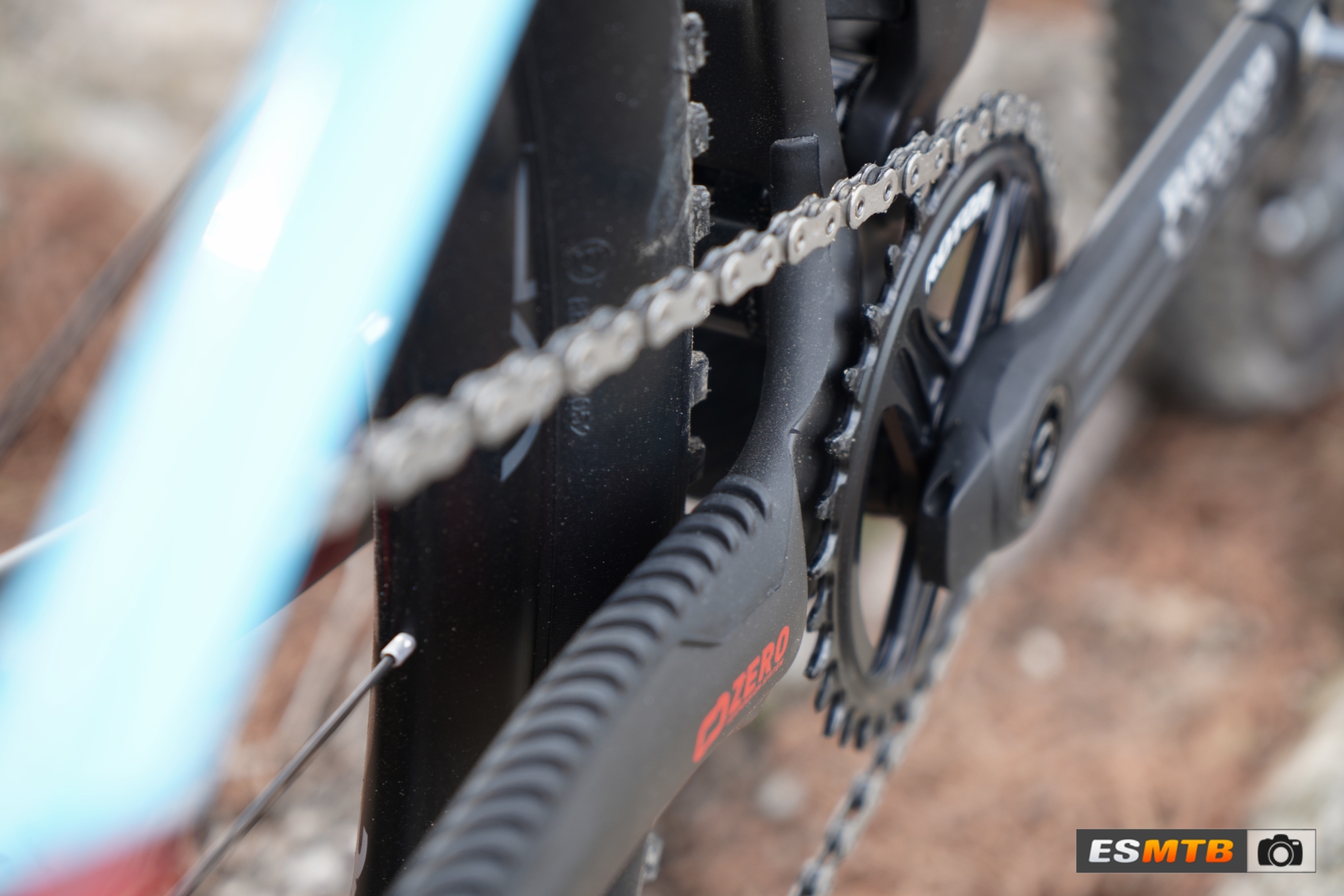

Pedalier a rosca
Mondraker F-Podium RR
La pequeña bieleta inferior, de aluminio
