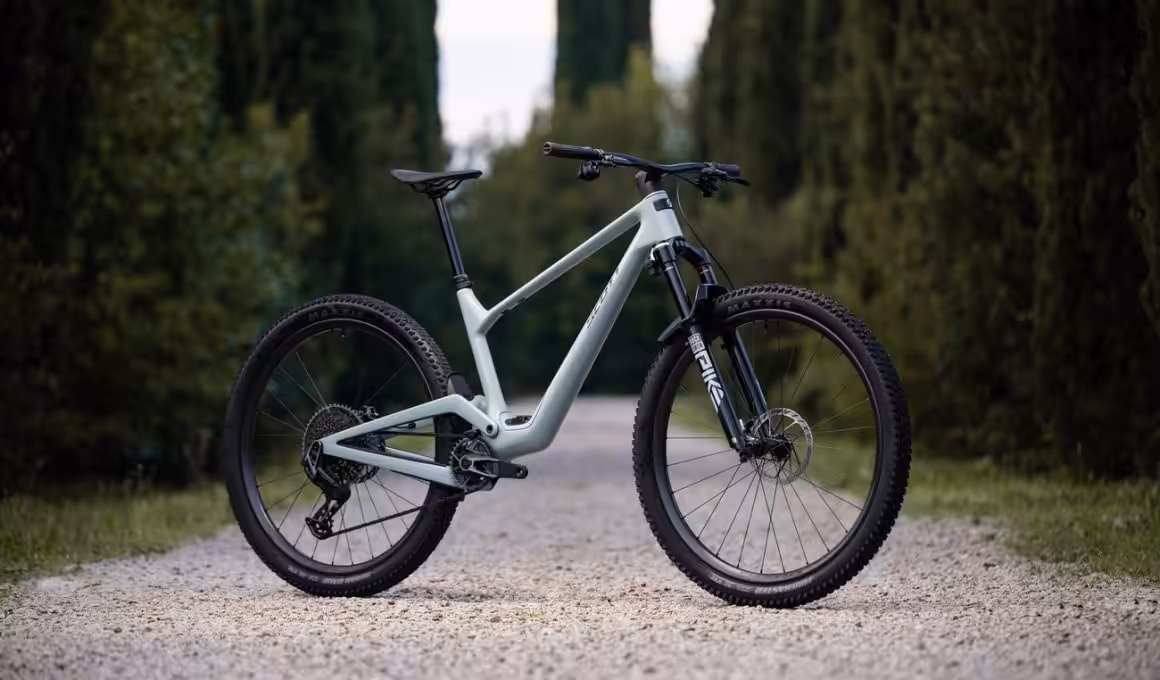

140 mm de recorrido para ser una down country potente
La nueva Scott Spark DC 2027 es, probablemente, la interpretación más lógica de lo que muchos usuarios buscan hoy en una MTB moderna. No una bici de competición pura, no una trail pesada, no una doble de XC limitada cuando el terreno se complica. La Spark DC se sitúa justo en medio de todo eso, con una fórmula muy atractiva: 140 mm delante, 138 mm detrás, una geometría más relajada que la de la Spark RC y una arquitectura de cuadro que mantiene buena parte de las soluciones más llamativas de la nueva generación Spark.
La Spark DC es la Spark para quienes no buscan una bici de competición, pero sí una MTB ligera, capaz y muy tecnológica
Scott la define como su bici para acumular momentos, no medallas. Y esa frase resume bastante bien su intención. La Spark DC es la alternativa a la Spark RC para quienes no buscan una bici pensada únicamente para carreras de XC, pero sí quieren una MTB ligera, eficiente, muy integrada y con un nivel técnico alto. Una bicicleta para rutas rápidas, salidas largas, senderos complicados y días en los que importa tanto subir con cierta solvencia como bajar con seguridad.
La base del proyecto es la misma idea que ha marcado a Scott en los últimos años: entender la bici como un sistema completo. Cuadro, suspensión, ruedas, cockpit, almacenamiento, cableado y protecciones se diseñan para trabajar en conjunto. En la Spark DC eso se traduce en una bici muy distinta visualmente a la mayoría de sus rivales, con el amortiguador oculto en la parte baja del cuadro y una silueta extremadamente limpia.

Una Spark distinta a la RC, pero con mucho ADN compartido
Aunque comparte concepto de integración con la Spark RC, la Spark DC tiene una personalidad claramente diferente. Si la RC es la opción de competición, la DC es su versión más polivalente y permisiva. Mantiene el foco en la eficiencia y el peso contenido, pero sacrifica algo de velocidad pura de carrera para ganar margen cuando el terreno se vuelve más rápido, más empinado o más técnico.
El recorrido es uno de los puntos que mejor define esta bici. La Spark DC cuenta con 140 mm de recorrido delantero y 138 mm de recorrido trasero. Son cifras que la sitúan en pleno territorio down-country, pero con una capacidad real que va más allá de lo que esos 138 mm traseros pueden hacer pensar sobre el papel.

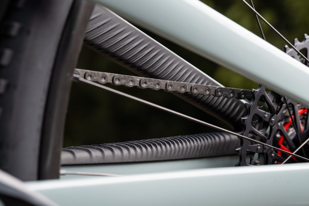

El cuadro está certificado como categoría 4, frente al enfoque más de competición de la Spark RC. También admite cubiertas de hasta 2,6”, usa patilla UDH, línea de cadena de 55 mm, pedalier BSA de 73 mm y está preparada para platos de hasta 34 dientes. Son datos que dejan claro que Scott no ha hecho simplemente una Spark RC con más recorrido, sino una plataforma pensada para un uso más exigente y más amplio.

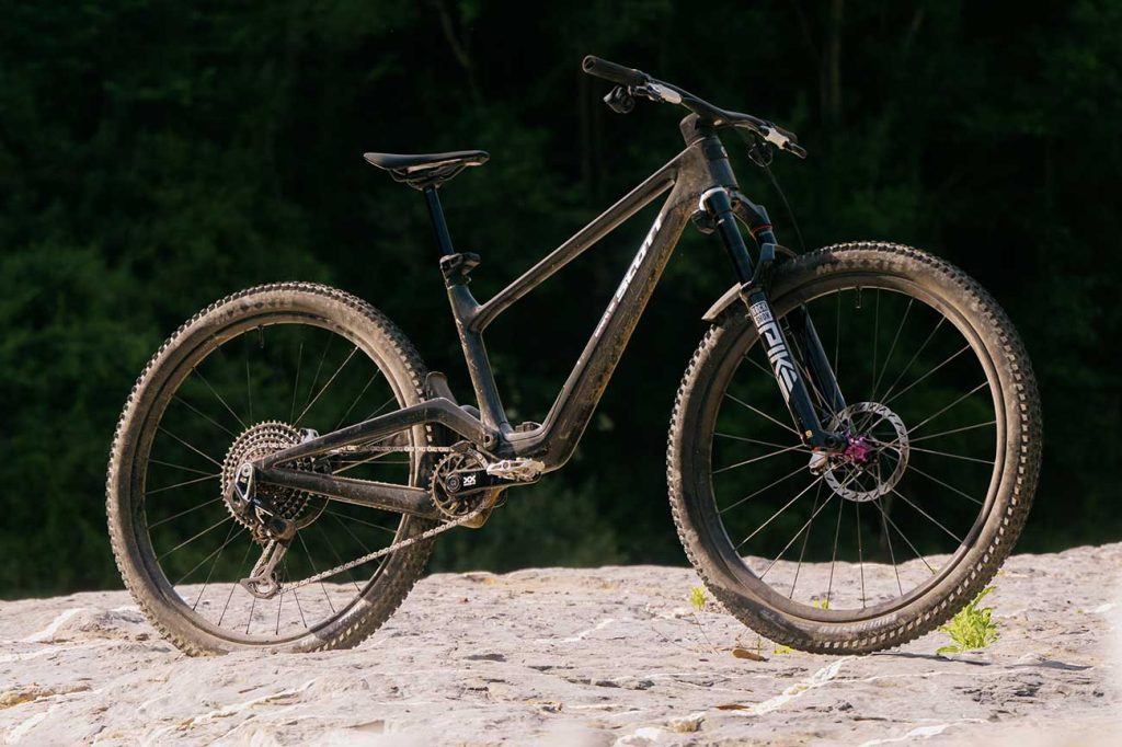

El amortiguador bajo y centrado vuelve a ser la clave
Esta generación saca aún más partido al peso centrado y bajo

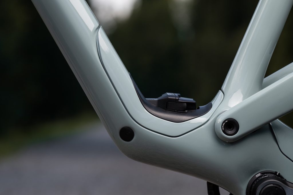

El rasgo más llamativo de la Spark DC es el mismo que en la Spark RC: la posición del amortiguador. Scott lo sitúa bajo y centrado, en la zona del pedalier, junto a la cinemática y los puntos de carga principales del sistema. La idea es concentrar peso donde menos perjudica al comportamiento de la bici y, al mismo tiempo, liberar el resto del cuadro de cargas estructurales importantes.
En la práctica, esto tiene dos lecturas. Por un lado, el diseño visual es muy limpio y muy reconocible. La Spark DC casi parece una bici sin amortiguador cuando la miras de perfil. Por otro, esa distribución de masas tiene un efecto muy claro en marcha. La bici se siente plantada, estable y fácil de controlar, especialmente en bajadas rápidas o cuando el terreno se vuelve irregular.

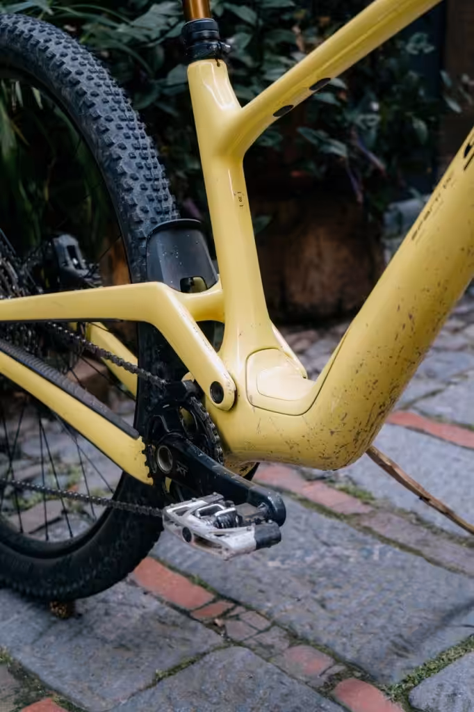

Un cuadro ligero, pero pensado para durar
La resistencia es importante en este modelo
Scott insiste en que la ligereza sigue formando parte del ADN Spark, pero en la Spark DC no se busca el peso más bajo posible a cualquier precio. El objetivo es lograr un equilibrio entre peso, rigidez, resistencia y durabilidad. Tiene sentido en una bici que no está pensada únicamente para competir, sino para usarse en rutas largas, senderos técnicos y terrenos más exigentes que los de una doble de XC convencional.
El cuadro utiliza un sistema flex pivot, con perfiles de tubo refinados y una construcción que busca mantener el peso bajo sin comprometer la integridad estructural. La marca habla de una de las plataformas down-country modernas de 140 mm más ligeras, aunque aquí lo importante no es solo la cifra de báscula, sino el comportamiento global de la bici.
El hardware también se ha trabajado con esa idea de consistencia. Scott utiliza rodamientos grandes, con sellado adicional, colocados en una posición baja del cuadro. En los cuadros HMX se montan rodamientos CeramicSpeed SLT con garantía de por vida, mientras que los cuadros HMF recurren a rodamientos de acero inoxidable de alta calidad.

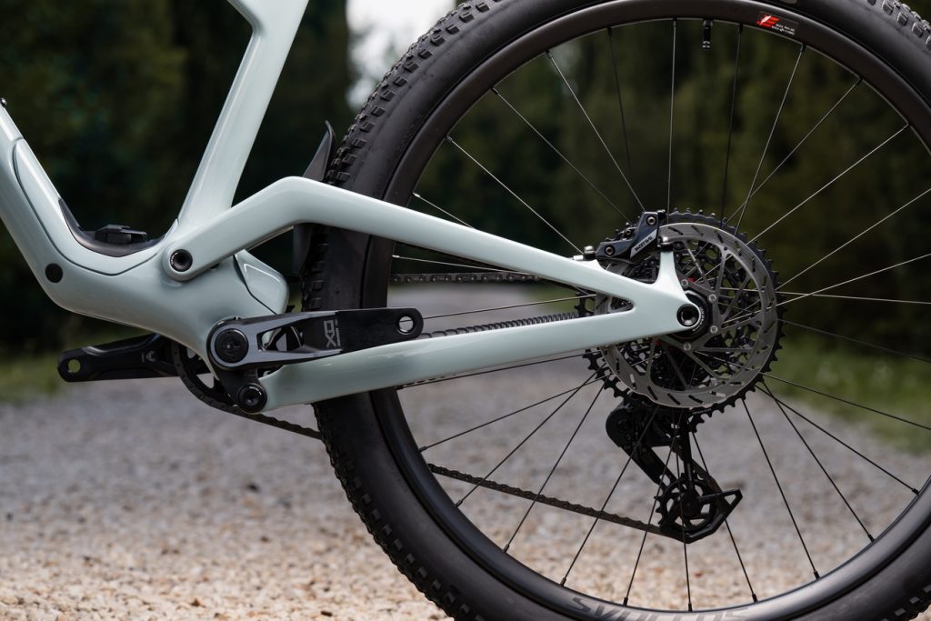

Suspensión trasera: 138 mm que dan mucho de sí
El aumento de recorrido se nota en las zonas más exigentes y a la hora de afrontar saltos o drops
La Spark DC ofrece 138 mm de recorrido trasero mediante un sistema mono pivote. Scott ha buscado reducir complejidad, rebajar peso y aumentar rigidez torsional, pero sin convertir la suspensión en algo seco o limitado. La cinemática está pensada para un uso real de trail: buena sensibilidad inicial, soporte en la parte media del recorrido y un final controlado para evitar hacer tope de forma brusca.
El amortiguador tiene un tune específico y usa anclajes con rodamientos para reducir la fricción en los puntos de montaje. Esto mejora la sensibilidad ante pequeños impactos y ayuda a que la rueda trasera copie mejor el terreno, algo clave en una bici que pretende subir bien, pero sobre todo bajar con más control que una XC tradicional.
Una de las sensaciones más claras en marcha es que la Spark DC es mucho más capaz de lo que sus cifras de suspensión trasera pueden hacer pensar. No parece una bici de apenas 138 mm cuando entras en terreno complicado. Tiene tracción, aplomo y margen. No es una enduro ni pretende serlo, pero permite meterse por senderos serios con garantías y con una sensación de seguridad muy superior a la de una doble de XC convencional.

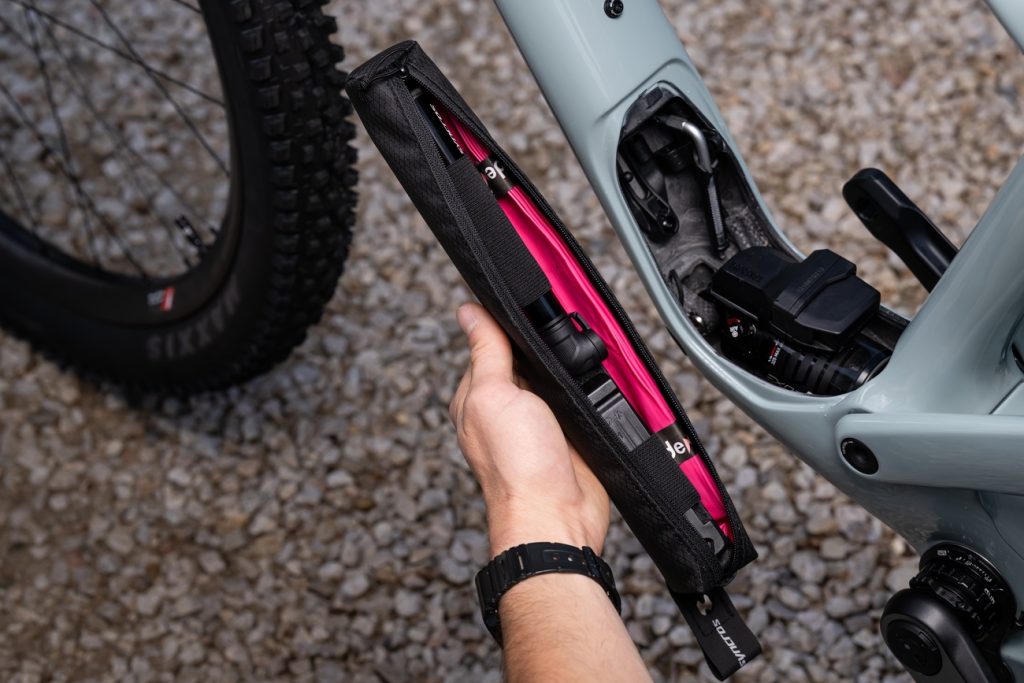

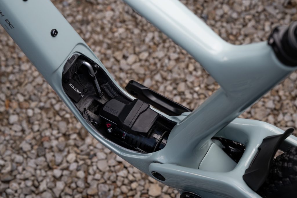

La Spark DC mantiene uno de los grandes argumentos de esta nueva generación: la integración. El amortiguador queda protegido dentro del cuadro y el acceso se realiza mediante una tapa magnética en el tubo diagonal. La solución es más rápida y sencilla que en generaciones anteriores, y además ayuda a evitar que se acumule suciedad en la zona del amortiguador.
El cuadro también incorpora el sistema Save The Day Kit, con una bolsa interna para llevar una cámara ligera, bomba y desmontables. Además, incluye una herramienta integrada con las medidas necesarias para los ajustes habituales de la bici: Allen de 6 mm, Torx T25 y, según el amortiguador, Allen de 3 mm o 2,5 mm para los ajustes de suspensión.

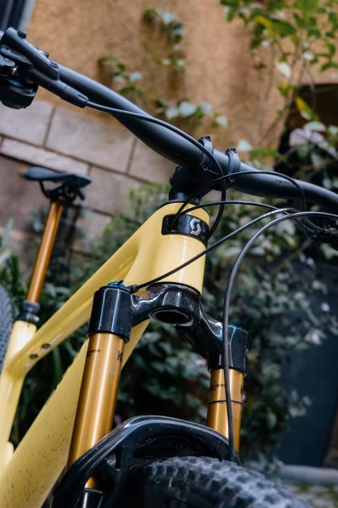

Otro punto importante está en el cableado. A diferencia de la Spark RC, la Spark DC permite dos soluciones: una integración limpia a través de la dirección o un guiado más convencional entrando por la placa frontal de la pipa, pensado para quienes prefieren montar una potencia y un manillar estándar. Es una decisión inteligente, porque encaja mejor con el perfil de usuario de esta bici, menos obsesionado con la integración absoluta y más interesado en la facilidad de uso, mantenimiento y personalización.

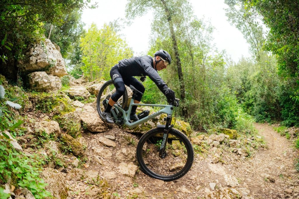

Donde realmente marca diferencias es bajando. La Spark DC transmite mucha más seguridad que una bici de XC convencional. La dirección más relajada, el recorrido delantero de 140 mm, la suspensión trasera sensible y la distribución del peso baja y centrada crean una sensación de control muy notable. A alta velocidad se siente estable, plantada y predecible. No tienes la sensación de ir sobrepasando la bici tan pronto como el terreno se complica.
En zonas lentas también sorprende. Sobre el papel, una geometría más relajada puede hacer pensar en una bici más torpe, pero aquí el reparto de pesos juega a su favor. Es fácil moverla, recolocarla y afrontar pasos técnicos a baja velocidad sin que parezca una bici grande o perezosa. Esa es una de sus grandes virtudes: combina aplomo bajando rápido con una manejabilidad muy buena cuando toca ir fino.

La seguridad bajando es su punto fuerte
La suspensión trasera da más de sí de lo que indican las cifras. Los 138 mm parecen suficientes en rutas normales, pero también permiten meterse en terreno mucho más complicado de lo que esperarías. No convierte la Spark DC en una enduro, pero sí permite afrontar senderos exigentes con un margen de seguridad enorme respecto a una XC. Para muchos usuarios, ese margen será exactamente lo que necesitan: más control, más agarre y menos sensación de ir al límite.
