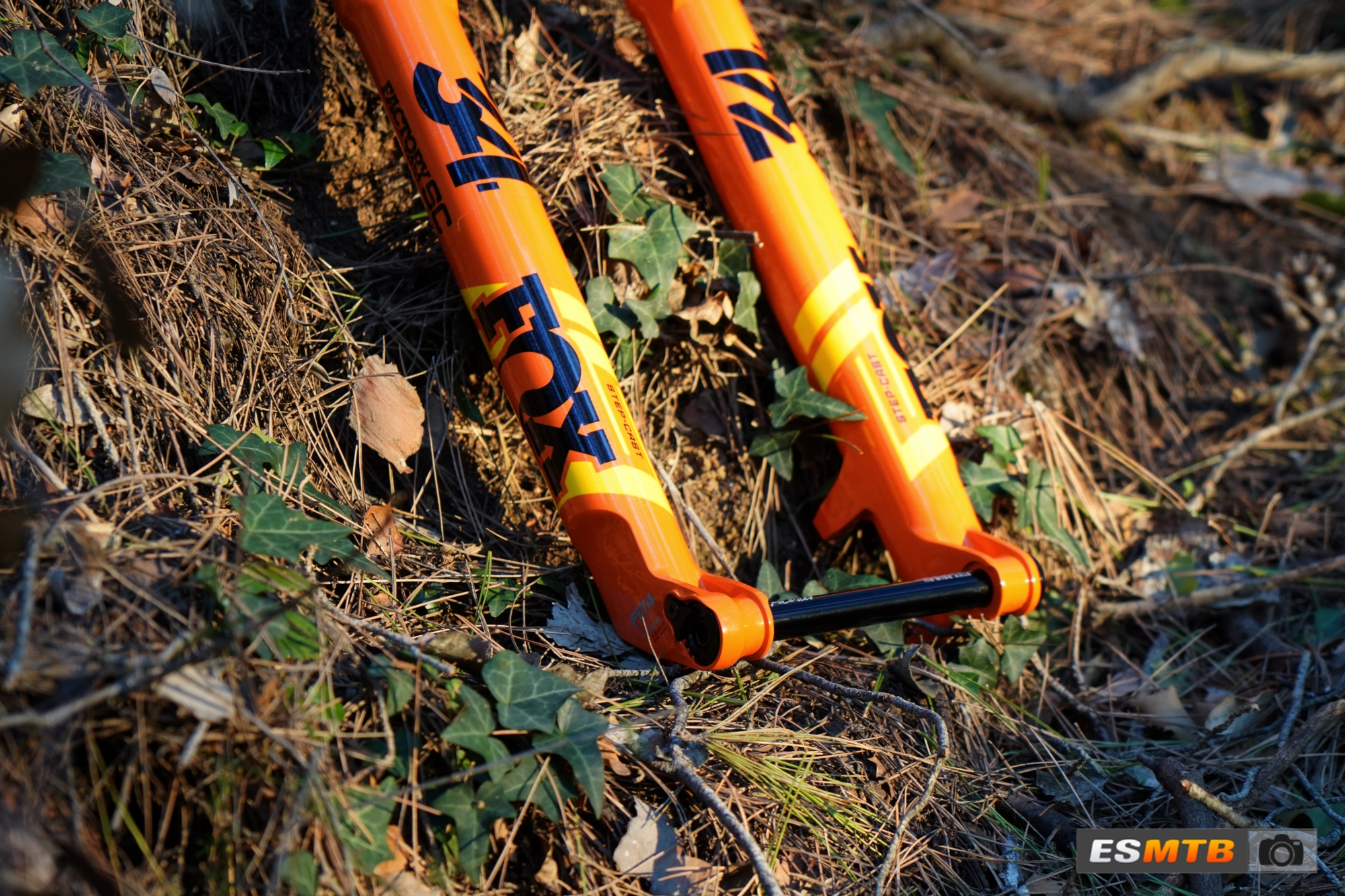

1.644 gramos y 120 mm de recorrido con barras de 34 mm son sus números más importantes
Números para definir qué es la horquilla Fox 34 Step-Cast. El peso, 1.644 gramos (validados en nuestra báscula y con el tubo de dirección sin cortar). El recorrido, 120 mm. Sus barras, 34 mm. En resumen, a medio camino entre los modelos de XC y los de trail. Los mejor de ambos mundos y nada de lo peor. Es unos 270 gramos más pesada que la Fox 32 Step-Cast y unos 200 gramos más ligera que la Fox 34 tradicional.
La horquilla Fox 34 Step-Cast está disponible para ruedas de 29″ o 27,5″ y con versiones Factory (con recubrimiento Kashima y cartucho FIT4) o Performance (con barras con anodizado negro y cartucho GRIP). Hay dos opciones de offset para ella (el avance de la horquilla respecto al centro de sus botellas). De 44 o 51 mm.
Un aspecto destacado de la horquilla es que se puede configurar, mediante ajustes internos, a 110 mm de recorrido. Con esa configuración se acerca más al comportamiento de una horquilla XC tradicional con un plus de rigidez, ideal para bikers de mayor envergadura.
Visualmente está mucho más próxima a una horquilla Fox 32 que a una Fox 34. Se ha implantado el concepto de escalado de las botellas Step-Cast de forma diferente a las 32 SC. En este caso el escalado es en la parte externa y no en la interna. La zona con el escalón está hueca por dentro y es la clave de su competitivo peso.
