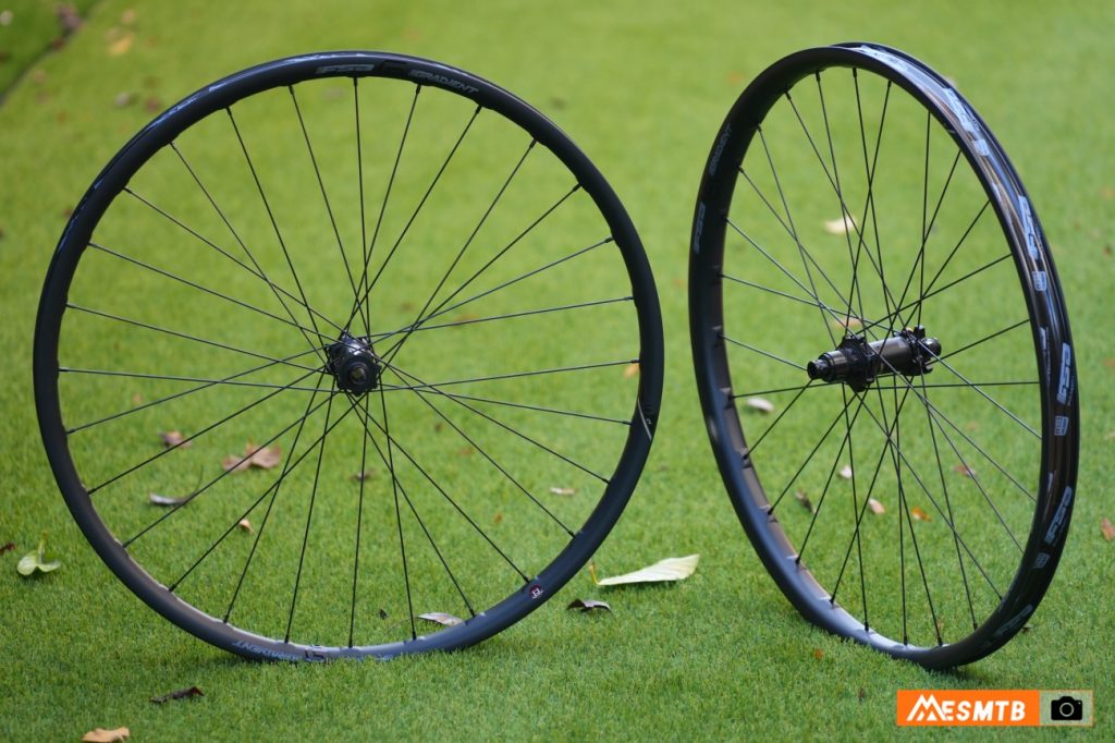

Las FSA Gradient i30 Carbon son unas ruedas claramente orientadas al enduro y al descenso, con certificación ASTM 5, pensadas para un uso agresivo y para soportar los impactos más duros en terrenos muy exigentes. No buscan ser las más ligeras del mercado, sino ofrecer un equilibrio muy trabajado entre resistencia, rigidez y una dosis medida de absorción vertical. Aunque si las tuviésemos que definir con una sola palabra escogeríamos, sin duda, la de rigidez.

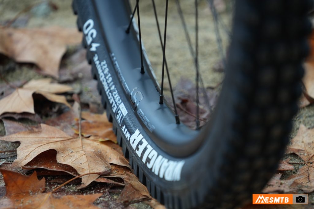

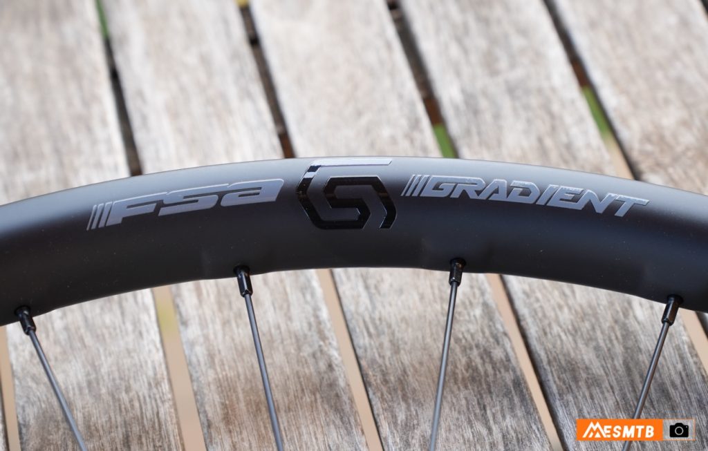

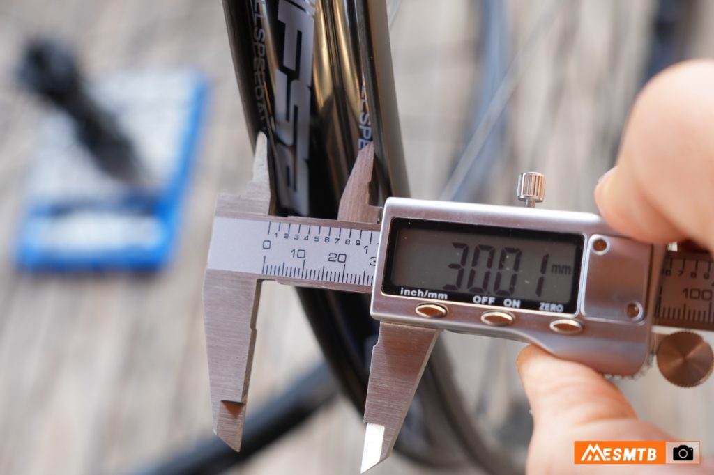

Llanta hookless de 30 mm de ancho interno

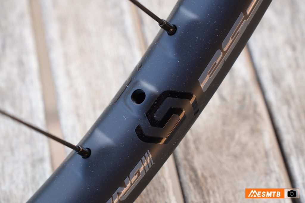

El corazón del conjunto es una llanta de carbono hookless con un ancho interno de 30 mm, la medida más extendida y que encaja bien con neumáticos modernos de enduro y DH, las disciplinas a las que apuntan estas ruedas. La llanta presenta una altura variable de entre 22 y 24 mm, una decisión técnica que persigue dos objetivos claros: reducir peso y permitir una mayor flexión vertical frente a impactos fuertes, mejorando el confort sin comprometer la precisión lateral.
FSA Gradient i30 Carbon y el refuerzo alrededor de los radios
30 mm
30 mm

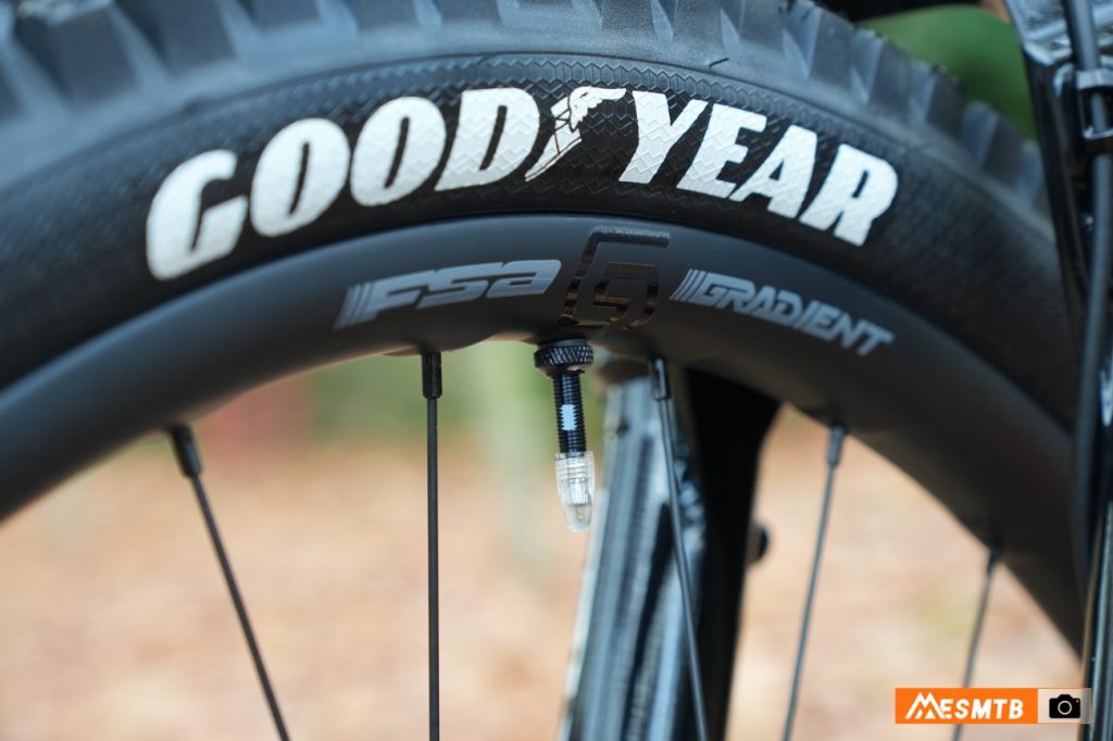

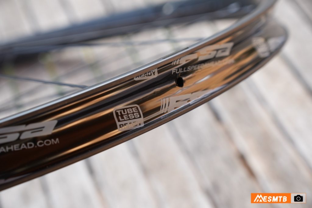

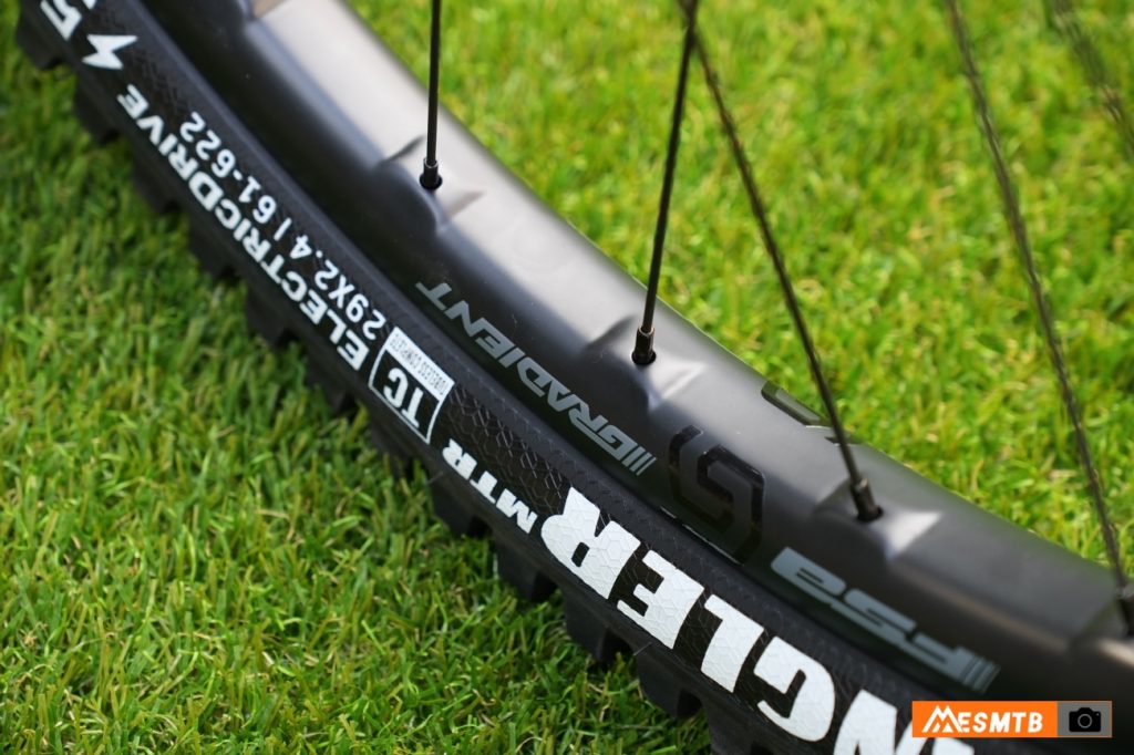

Tubelizada de serie
Perfil asimétrico y refuerzo alrededor de los radios
Uno de los rasgos más característicos del diseño es el perfil asimétrico, tanto lateral como en la zona del taladro de los radios. El desplazamiento lateral permite igualar longitudes y tensiones de los radios, mientras que los refuerzos elevados en cada punto de anclaje añaden material justo donde más se necesita. Esta solución refuerza una de las zonas más críticas de cualquier llanta, el asiento de las cabecillas, sin penalizar el peso de forma significativa. Visualmente el resultado son esas zonas cuadradas que sobresalen alrededor de las cabecillas de los radios, un rasgo que también hemos visto en sus FSA KFX i28 para XC y trail y que, a día de hoy, ya son un distintivo de las ruedas FSA de carbono.
Llanta asimétrica
Borde de la llanta de 3,5 mm, ideal para evitar pinchazos por llantazo
Las paredes laterales son especialmente gruesas, con 3,5 mm, un detalle que busca reducir el riesgo de pellizcos y daños por impactos violentos. Es un recurso ya habitual en las llantas y que funciona muy bien. Además, FSA declara explícitamente la compatibilidad con mousse internas, algo que no todas las marcas de ruedas de carbono recomiendan de forma tan abierta debido a las tensiones adicionales que pueden generar en la llanta.

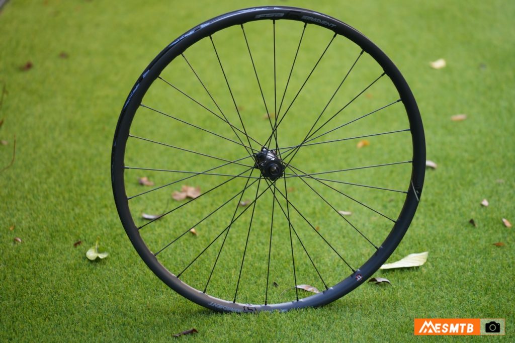

28 radios straight pull de doble conificado
El radiado es de 28 radios tanto delante como detrás, con radios rectos de doble conificado y cabecillas de latón. La elección de radios straight pull elimina el codo, uno de los puntos clásicos de fatiga, y facilita el mantenimiento, ya que en muchos casos se puede sustituir un radio sin desmontar cassette ni disco. El único punto negativo de este tipo de radios es que su disponibilidad en tiendas suele ser menor, aunque en este caso no se trata de radios propietarios.

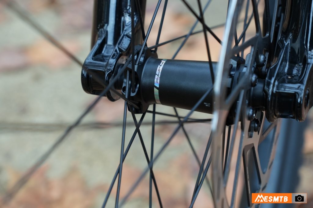

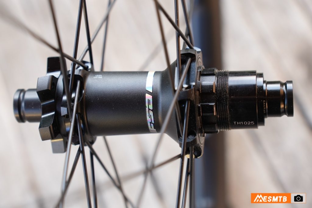

Núcleo con sistema Ratchet de 72 puntos y enganche de 5º
Núcleo con sistema ratchet y enganche de 5º

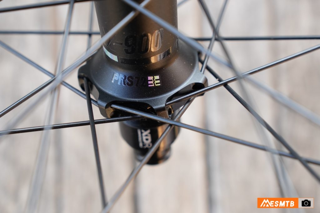

En los bujes encontramos los FSA X-900 con sistema Power Ratchet System, un mecanismo de doble corona dentada con 72 puntos de enganche. Esto se traduce en 5 grados de giro libre antes de que el núcleo engrane, una cifra intermedia (dentro de lo que ofrecen los bujes actuales) que busca rapidez sin llegar a niveles extremos. El sistema es de baja fricción y utiliza componentes de acero en el interior, con opción de núcleo MicroSpline o XD. Los discos se fijan exclusivamente mediante estándar ISO de 6 tornillos.

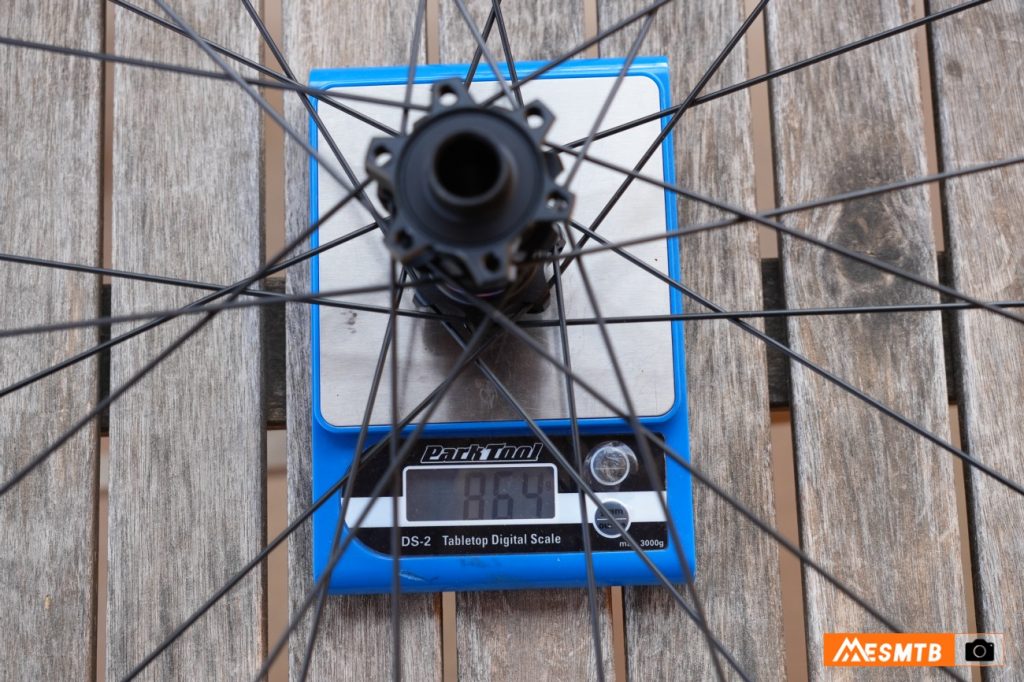

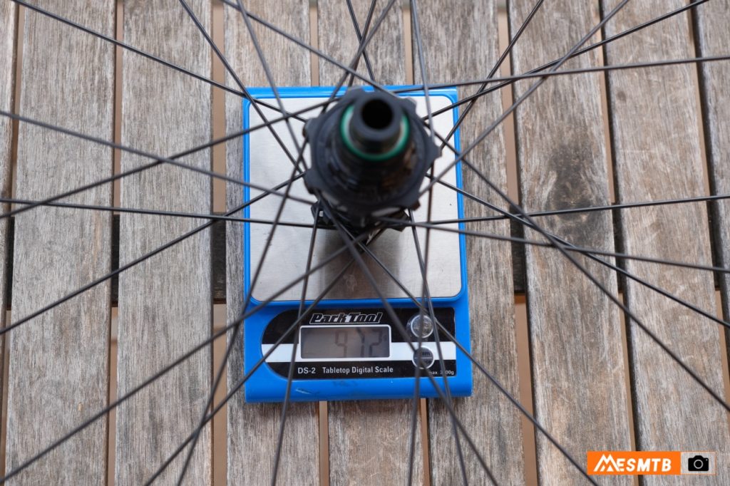

1.776 gr reales
El peso contenido no es la prioridad de las ruedas FSA Gradient i30 Carbono aunque, tras ver su rendimiento, las podemos considerar competitivas en ese aspecto en relación a su resistencia. Nuestra rueda delantera pesó 864 gramos, mientras que la trasera marcó 912 gramos, para un total de 1.776 gramos. Ambas en medida de 29″ y con fondo de llanta tubeless incluido, que ya viene montado de serie.

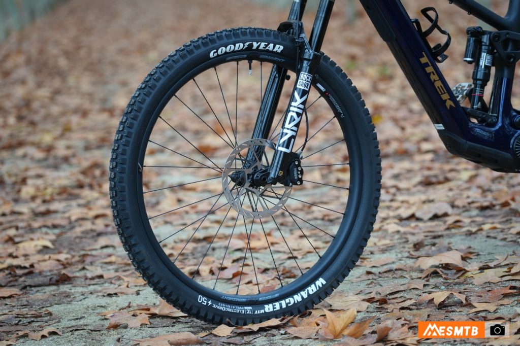

En acción, las Gradient i30 dejan claro desde los primeros metros cuál es su prioridad. Son ruedas con un carácter marcado, pensadas para ir rápido cuando el terreno se complica. La rigidez lateral es elevada y se nota especialmente en apoyos fuertes, cambios rápidos de dirección y curvas enlazadas a alta velocidad. La sensación es de precisión inmediata, con una respuesta muy directa a las órdenes del manillar.
En tramos muy inclinados y técnicos, sobre todo en descensos rápidos, transmiten mucha confianza. Mantener la trazada en zonas de raíces, rock gardens o peraltes resulta sencillo, incluso cuando se rueda sin demasiada delicadeza. Ahí es donde la combinación de llanta robusta, paredes gruesas y tensión uniforme de radios marca la diferencia.

En nuestro caso las hemos probado siempre equipando diferentes e-bikes, con la carga adicional para las ruedas que eso supone. E incluso en ese escenario nos han transmitido esa rigidez tan marcada. Lo que las hace especialmente interesantes para este tipo de bicis.

El buje trasero ofrece un enganche rápido y sólido. Los 72 puntos de enganche funcionan bien para aprovechar la pedalada en zonas técnicas desde el primer momento, aunque no es el sistema más inmediato del mercado. El sistema de corona dentada, tipo ratchet, destaca por su suavidad de rodadura y su fiabilidad bajo cargas altas, incluso en e-MTB.
En cuanto al sonido, el núcleo se sitúa en el lado que podíamos considerar «ruidoso». Al dejar de pedalear, el sonido es notable y constante. A quien le guste un buje silencioso, quizás no le convenza
