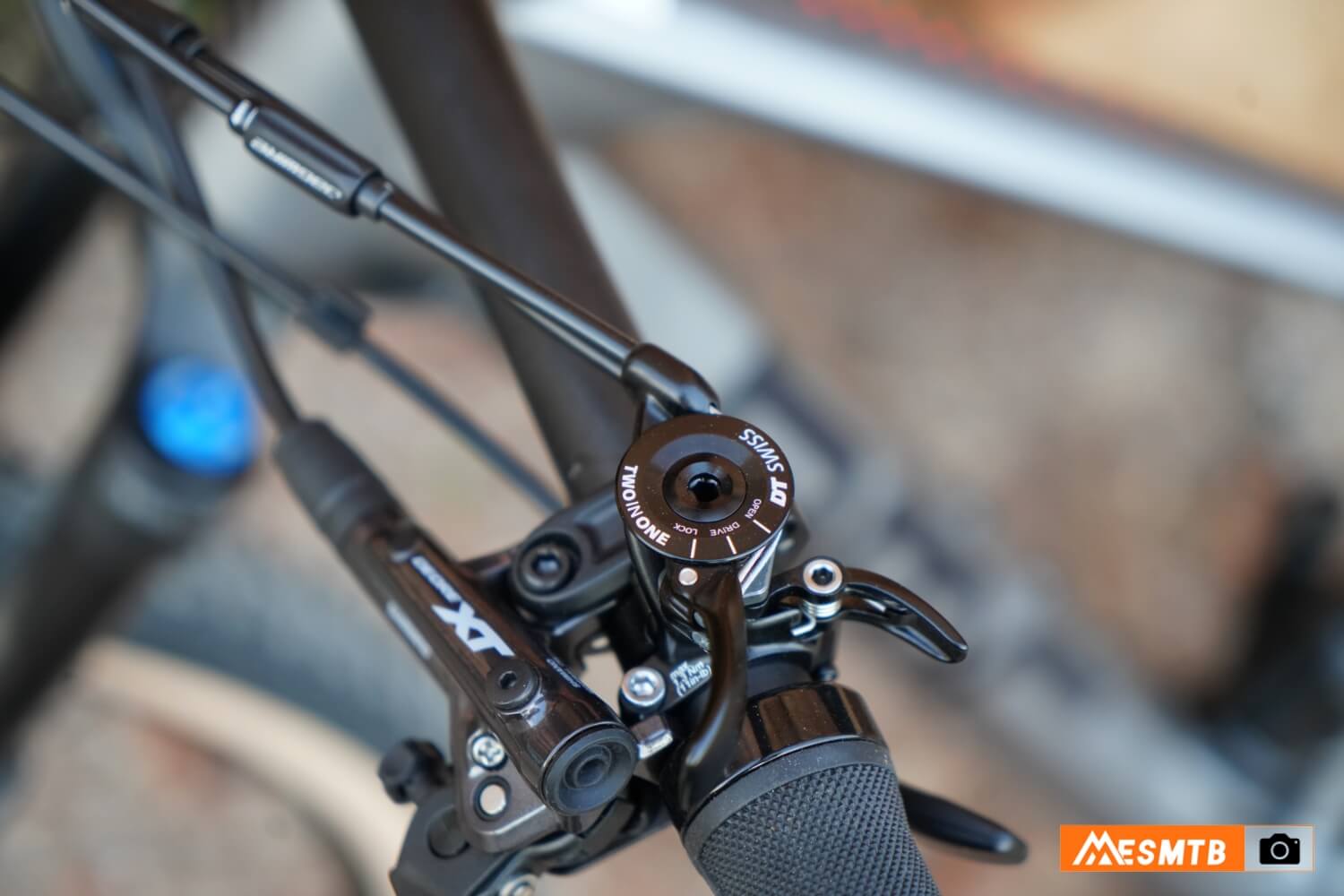

Tiene mando de 3 posiciones, pero es algo que apenas echamos en falta en este modelo

Respecto al mando DT Swiss tiene un funcionamiento impecable. Es el mando de tres posiciones más suave del mercado pero le falla la ergonomía, y quizás la estética. Al situarlo por encima del manillar y no por debajo no nos resultó muy cómodo y nos obliga a forzar la mano bastante más que los mandos por debajo del manillar. Al final te acostumbras, pero no deja de ser menos cómodo. Eso sí, ya hemos visto como Mathias Fluckiger lleva este mismo mando instalado por debajo del manillar, no sabemos si en una versión prototipo o con algún apaño casero. Sería un gran cambio. Además, al estar por arriba también hace que los cables llamen aún más la atención visualmente.
