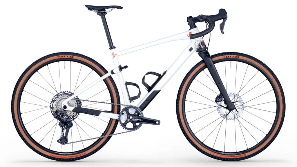

BMC URS 01 LT ONE
Sistema de suspensión específicamente ideado para gravel
El gravel ha ido ampliando su territorio en los últimos años. Lo que comenzó como bicicletas rápidas para pistas compactas se ha ido acercando progresivamente a terrenos cada vez más técnicos, donde las vibraciones, los impactos y la fatiga empiezan a jugar un papel importante. En ese contexto aparece la BMC URS LT ONE, una bicicleta que da un paso más dentro del concepto gravel incorporando suspensión tanto delante como detrás.
Es cierto que combinar suspensión y gravel sigue siendo un tema controvertido, algo comprensible si la suspensión se plantea simplemente como una versión reducida de los sistemas de MTB. Sin embargo, cuando el enfoque se desarrolla específicamente para las necesidades del gravel, la propuesta adquiere mucho más sentido. Precisamente ahí es donde la BMC URS LT ONE parece haber acertado, apostando por un sistema diseñado para filtrar vibraciones e irregularidades propias de este terreno sin alterar el carácter rodador de la bicicleta.
BMC URS 01 LT ONE
La URS ya contaba con sistema de filtración de vibraciones en la parte trasera
La base del proyecto sigue siendo la conocida URS, acrónimo de “UnReStricted”, el concepto con el que la marca suiza define una bicicleta capaz de rodar prácticamente en cualquier terreno. Sin embargo, en esta versión LT, de Long Travel, el planteamiento se amplía claramente. El cuadro principal es el mismo que el de la URS 01 ONE, pero ahora se combina con un sistema de suspensión delantero que completa el concepto de micro suspensión que BMC ya había introducido en la parte trasera.
El resultado es una gravel distinta, claramente orientada a devorar kilómetros con el máximo confort posible, especialmente cuando el terreno deja de ser perfecto.

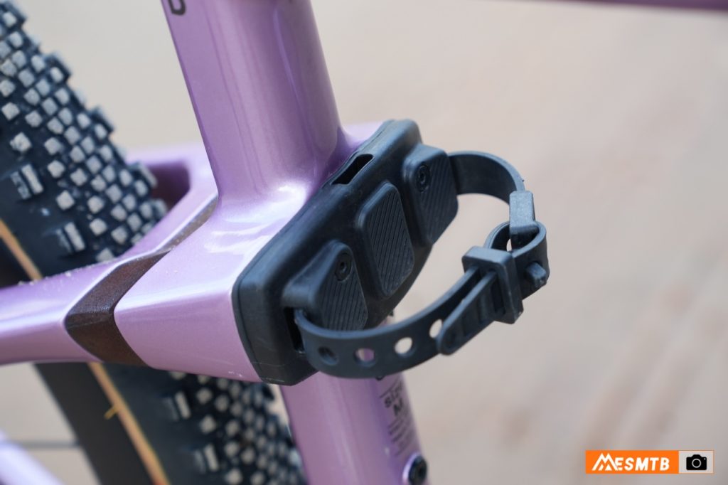

Los elastómeros en la parte trasera dan 10 mm de recorrido

El funcionamiento del MTT trasero se basa en permitir una micro deformación controlada del triángulo trasero, utilizando elastómeros que absorben vibraciones y pequeños impactos antes de que lleguen al ciclista. El objetivo no es ofrecer recorrido para afrontar grandes obstáculos, sino reducir la fatiga acumulada durante largas horas de pedaleo sobre superficies irregulares. En gravel, donde las vibraciones constantes del terreno son uno de los factores que más afectan al confort y al rendimiento a largo plazo, este tipo de soluciones cobra especial sentido.

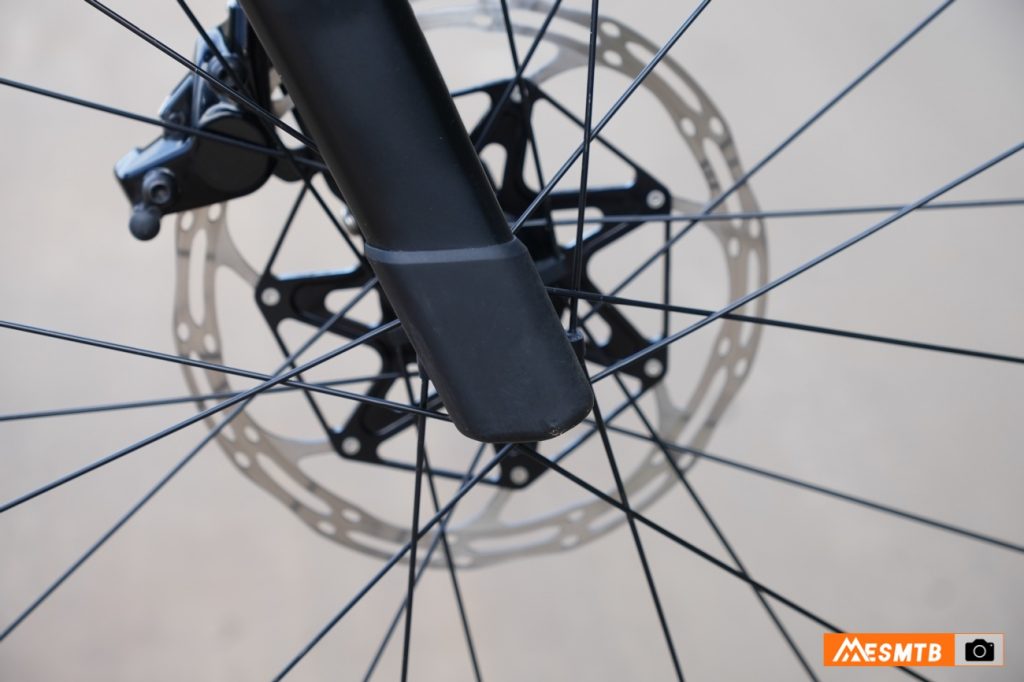

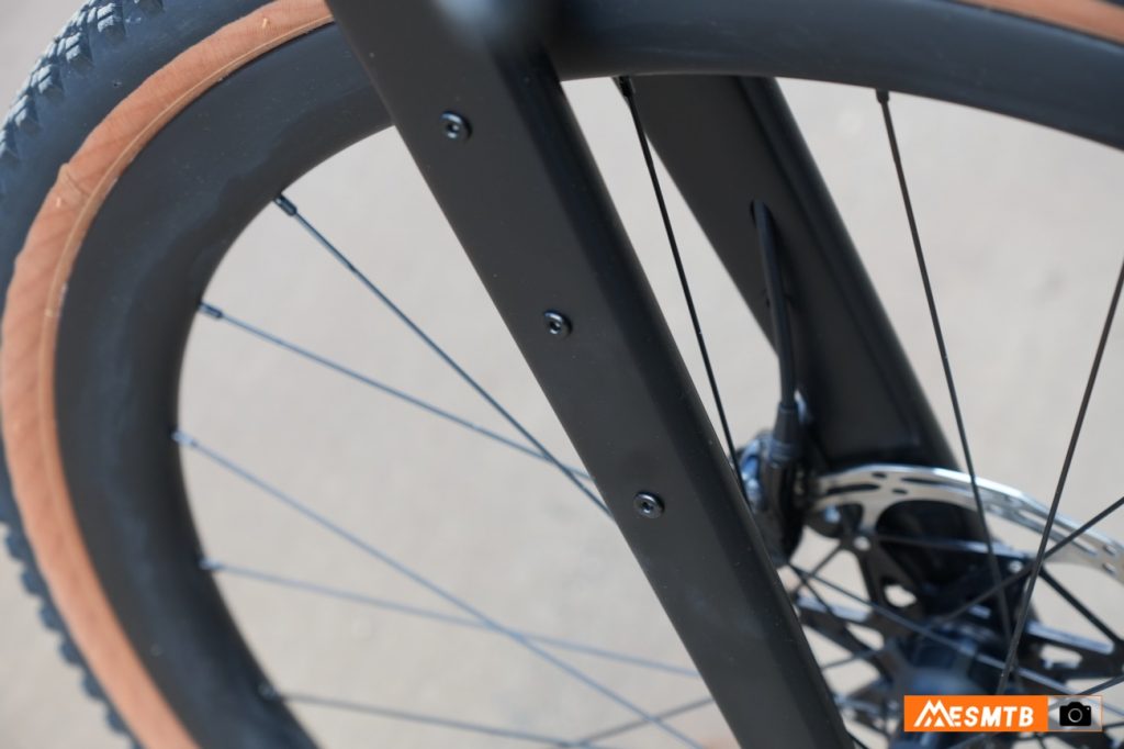

20 mm de recorrido en la horquilla

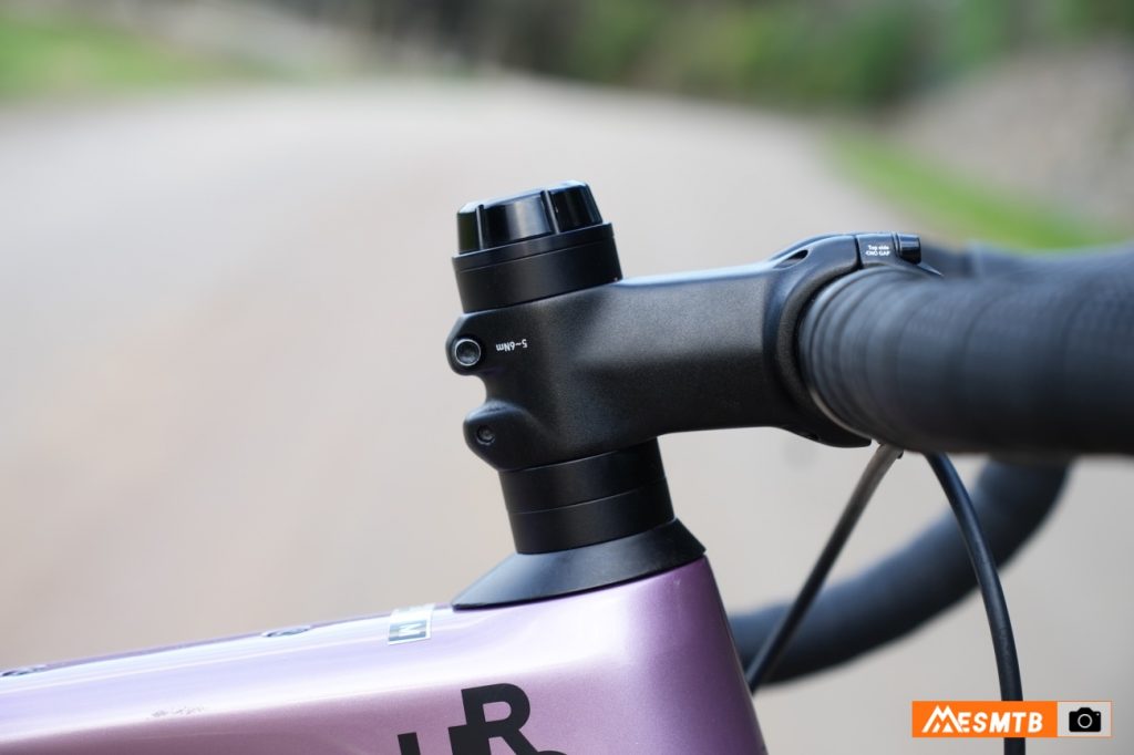

La gran novedad de la URS LT ONE llega en el tren delantero. Para esta parte del sistema, BMC ha desarrollado una nueva horquilla con tecnología MTT junto al especialista italiano HiRide, integrando un sistema de suspensión con 20 mm de recorrido dentro del propio conjunto de dirección. A diferencia del sistema trasero, que depende exclusivamente del diseño del cuadro y de los elastómeros, aquí encontramos un mecanismo más complejo que utiliza un muelle de acero combinado con un cartucho hidráulico, todo ello integrado en el tubo de dirección.
BMC URS 01 LT ONE
Es una suspensión real
Este diseño permite que la rueda delantera tenga una capacidad real de movimiento vertical frente a impactos, algo que mejora de forma notable la capacidad de absorción del conjunto. La idea detrás de esta solución es clara: cuando el terreno se vuelve irregular y los neumáticos empiezan a alcanzar su límite de absorción, el sistema MTT delantero entra en acción para suavizar golpes más secos como raíces, piedras o irregularidades pronunciadas, manteniendo la rueda en contacto con el suelo y reduciendo las vibraciones que llegan al manillar.

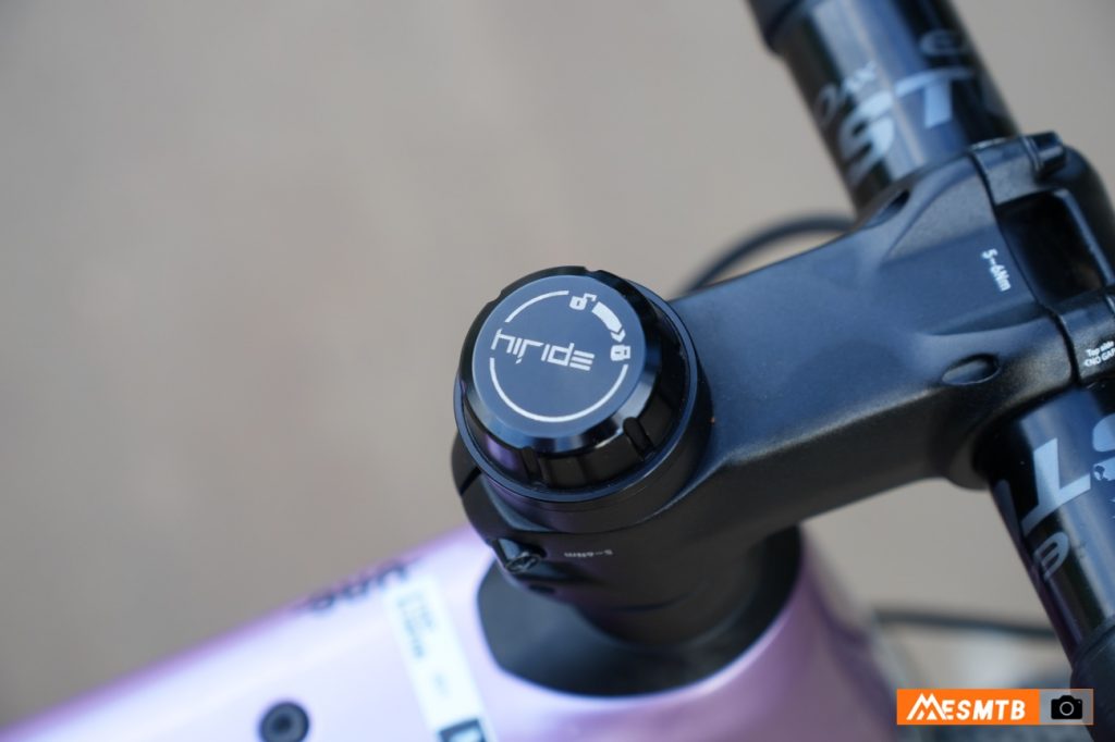

Hay margen de ajuste, pero no son fáciles de hacer
El sistema ofrece además cierto grado de personalización. BMC permite ajustar la dureza mediante tres muelles diferentes, además de modificar el sag con tres espaciadores, lo que permite adaptar el comportamiento de la suspensión al peso del ciclista o al tipo de uso. También incorpora un sistema de bloqueo accionado mediante un dial situado en la parte superior, pensado para quienes prefieren una sensación completamente rígida en determinados momentos, por ejemplo sobre asfalto o pistas muy compactas.

En la práctica, sin embargo, el sistema se percibe sobre todo en dos posiciones claras: abierto o bloqueado. Las posiciones intermedias del dial apenas generan diferencias apreciables durante la conducción. Con la suspensión abierta, la capacidad de filtrado de impactos resulta evidente desde los primeros metros, especialmente en tramos rápidos y rugosos donde el manillar deja de transmitir gran parte de las vibraciones habituales en una gravel rígida.

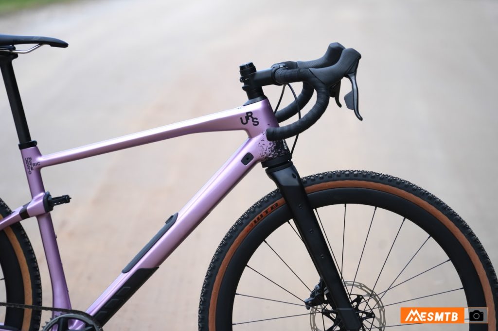

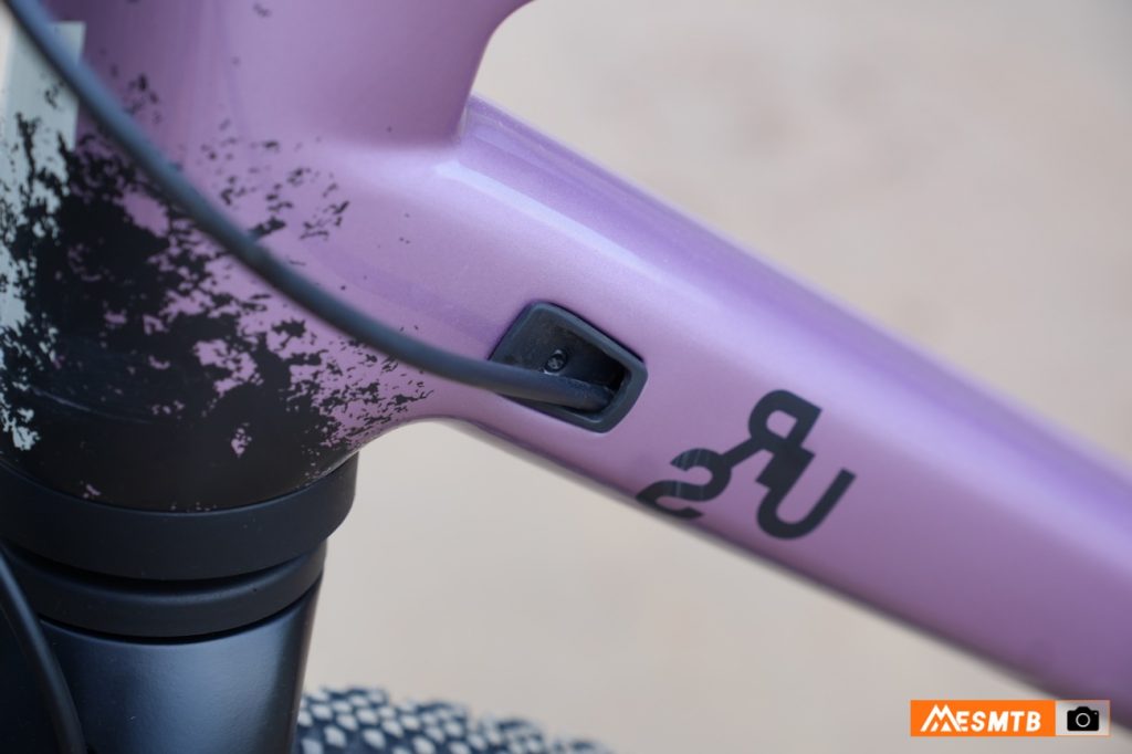

Integración y diseño: estética limpia pese a la complejidad

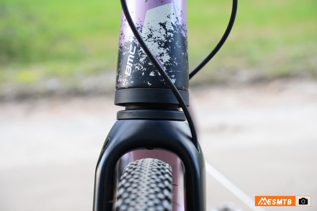

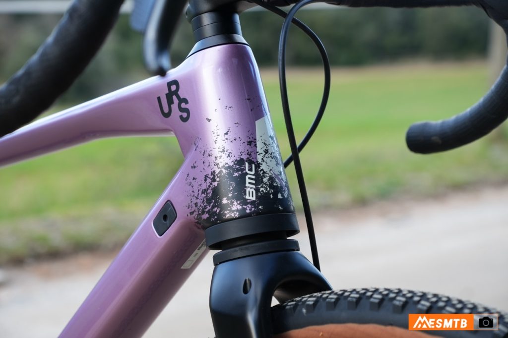

A pesar de la incorporación de suspensión, la URS LT mantiene una estética muy limpia. El sistema HiRide queda completamente integrado en el tubo de dirección, lo que evita el aspecto voluminoso que suelen tener otras horquillas de suspensión gravel.

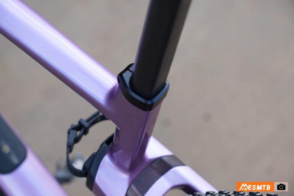

El tubo de sillín tiene un perfil en forma de D, pero mediante un inserto permite montar tijas telescópicas de 27,2 mm, algo poco habitual en gravel pero cada vez más interesante cuando el terreno se complica.

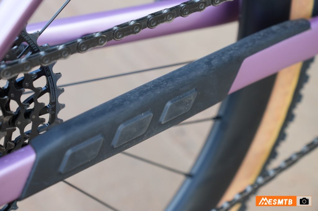

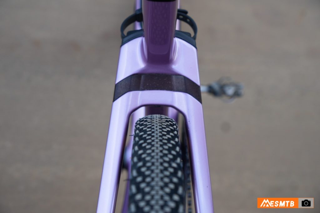

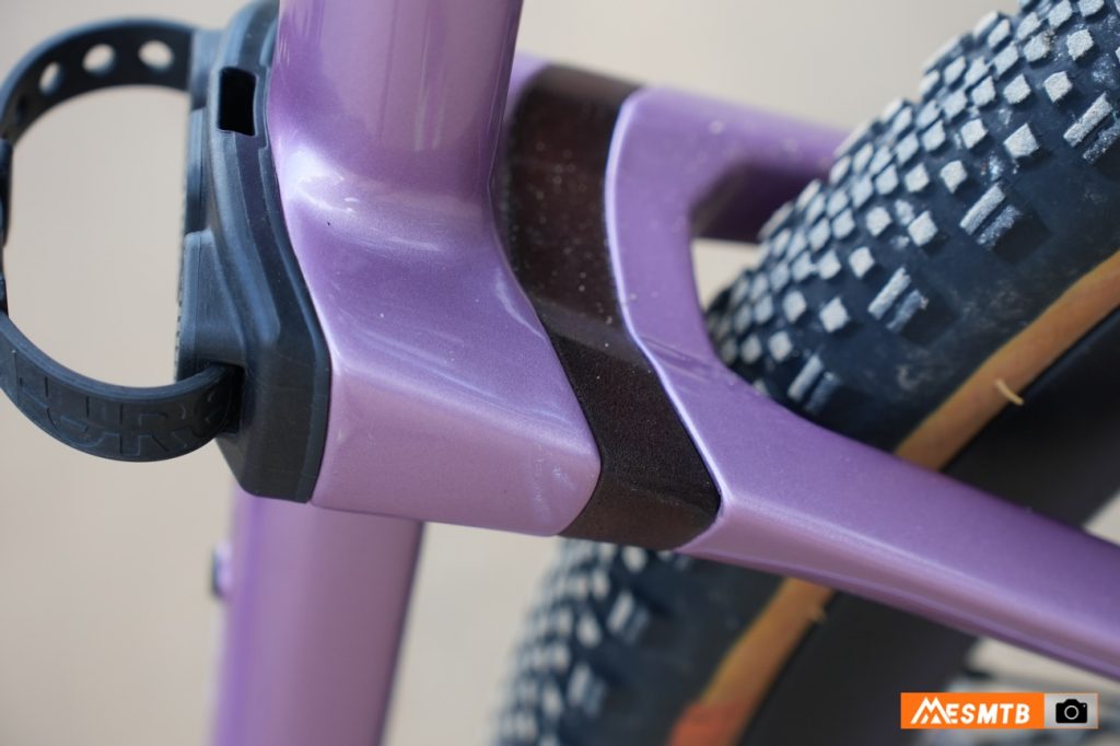

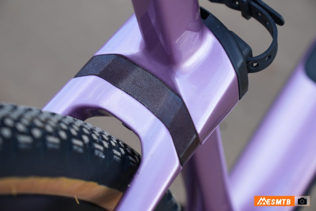

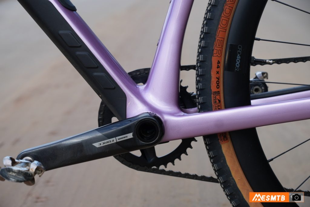

Hay un sensacional trabajo en las protecciones del cuadro, dignas de los mejores cuadros de MTB. Destaca la que hay bajo el tubo diagonal, muy generosa, o la de las punteras de la horquilla.
