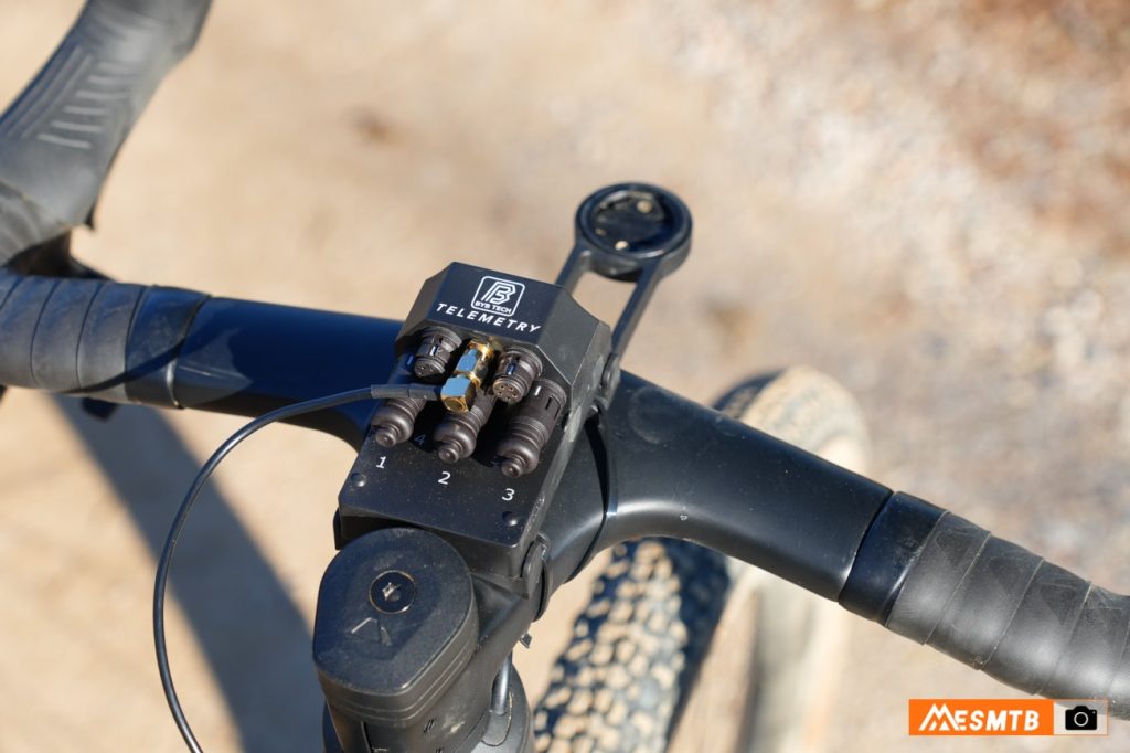

La discusión sobre la comodidad en gravel suele apoyarse en sensaciones, experiencias personales o tendencias de mercado. En este test hemos querido ir un paso más allá y analizar de forma objetiva cómo influyen tres variables clave en la absorción de irregularidades: el ancho del neumático, la presión y el uso de una horquilla de suspensión. Para ello hemos medido directamente las vibraciones que llegan al manillar mediante el sistema de telemetría BYB Telemetry, comparando distintas configuraciones en un mismo tramo y bajo condiciones controladas.

Byb Telemetry para el test

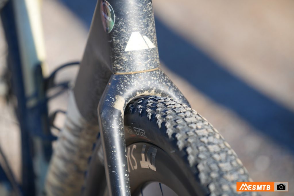

Más ancho no sirve de nada si no se baja la presión
Únicamente aumentar el ancho de cubierta sin adaptar la presión no tiene beneficios relevantes
El test también demuestra que montar una cubierta más ancha no garantiza por sí sola una mejora apreciable en comodidad. A presiones altas, las diferencias entre una cubierta de 45 mm y una de 50 mm son pequeñas. Es al reducir la presión cuando el mayor volumen empieza a marcar diferencias claras.
La clave está en que una cubierta más ancha permite rodar a presiones más bajas con mayor margen de seguridad. Si se mantiene la misma presión que con una cubierta más estrecha, el beneficio del mayor ancho es limitado. El volumen extra solo se traduce en mayor absorción cuando se aprovecha bajando la presión.

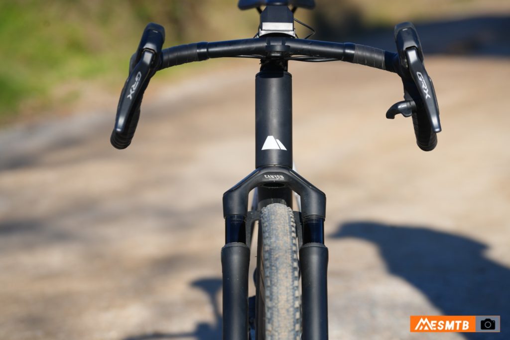

La horquilla de suspensión cambia por completo el escenario
Con horquilla de suspensión la presión juega un papel menor en la comodidad final, puedes usar cubiertas más finas a más presión y mantener la comodidad
Cuando se introduce una horquilla de suspensión, el reparto de responsabilidades cambia de forma clara. La suspensión pasa a ser el principal elemento de absorción y el papel del neumático, aunque sigue siendo relevante, pierde peso relativo.
Los datos muestran que con horquilla de suspensión las diferencias entre presiones y cubiertas se reducen de forma notable. Esto significa que es posible rodar con presiones más altas, teóricamente más eficientes sobre superficies lisas, sin que la comodidad se vea penalizada de manera significativa.
Con suspensión, la presión es menos crítica
Una de las conclusiones más reveladoras del test es que, con horquilla de suspensión, el peor escenario en términos de neumático y presión ofrece niveles de absorción similares a combinaciones optimizadas sin suspensión. Esto pone en valor el papel de la horquilla como base constante de absorción frente a las irregularidades más habituales en gravel.
En la práctica, esto abre la puerta a configuraciones más versátiles, donde la presión puede ajustarse con mayor margen sin comprometer tanto la comodidad.

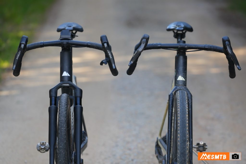

Suspensión frente a rigidez, ventajas y compromisos
Añadir una suspensión no es un paso sencillo, añade complejidad, modifica la estética y suma peso
Los datos son claros en cuanto a comodidad. La horquilla de suspensión ofrece un nivel de absorción muy superior al de una horquilla rígida, incluso con cubiertas anchas y presiones bajas. Sin embargo, esta mejora no llega sin compromisos.
La suspensión añade peso, complejidad mecánica y rompe en parte la estética clásica del gravel. Además, su sentido depende mucho del tipo de terreno habitual y de las prioridades del usuario. Para quienes buscan máxima simplicidad y ligereza, seguir afinando presión y volumen de neumático sigue siendo una solución muy efectiva. Para quienes priorizan comodidad y control en pistas irregulares, la suspensión aporta una ventaja difícil de igualar por otros medios.
