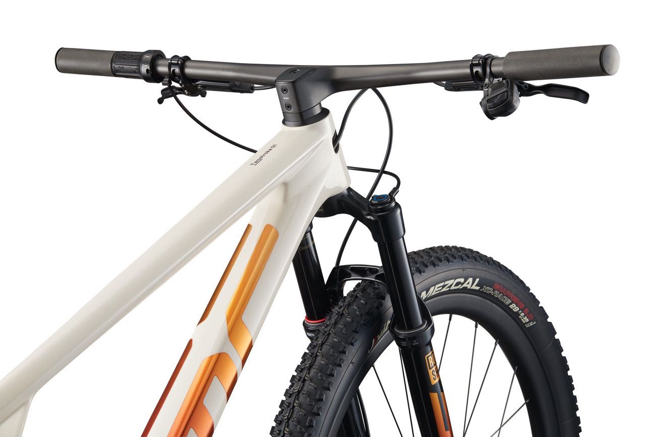

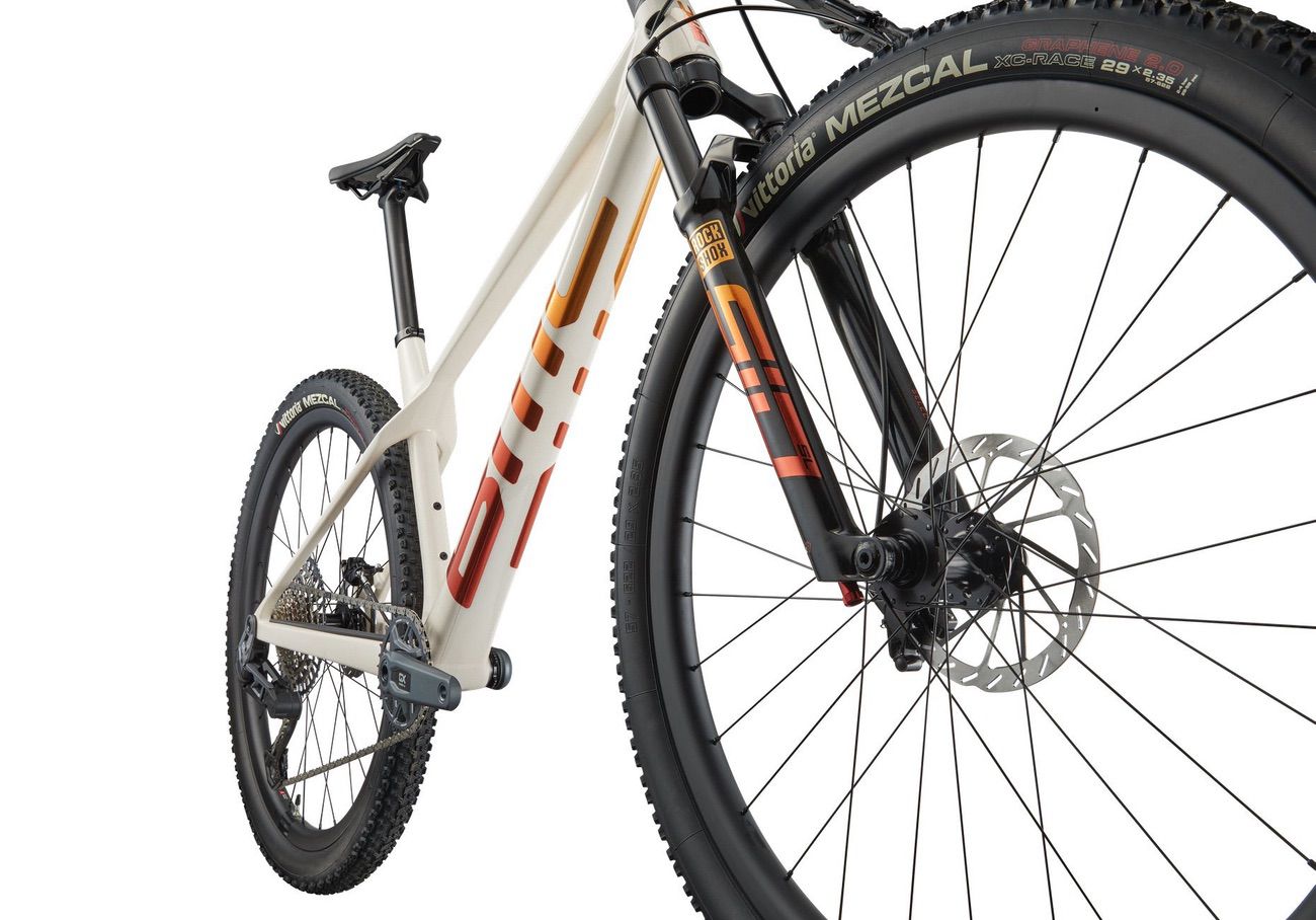

La Twostroke 01 adopta una geometría claramente más agresiva y alineada con las tendencias actuales del XC. El reach crece en 10 mm, el ángulo de sillín se sitúa en 75,5° y el ángulo de dirección baja hasta los 66°, una cifra poco habitual en rígidas de este segmento.
Además, se mantiene una longitud de vainas compacta de 425 mm, combinada con un mayor paso de rueda de hasta 61 mm, lo que abre la puerta a montar neumáticos más anchos y ganar tracción en terrenos complicados.
BMC Twostroke
Diseñada para horquillas más capaces
Optimizada para 110 mm, pero preparada para adaptarse a horquillas entre 100 y 120 mm
La parte delantera ha evolucionado completamente. La Twostroke 01 está optimizada para horquillas de 110 mm, aunque permite configuraciones entre 100 y 120 mm, algo clave para adaptar su comportamiento a distintos usos.
El tubo de dirección más corto permite controlar el stack incluso con más recorrido, manteniendo una posición eficiente sin perder control en zonas técnicas.

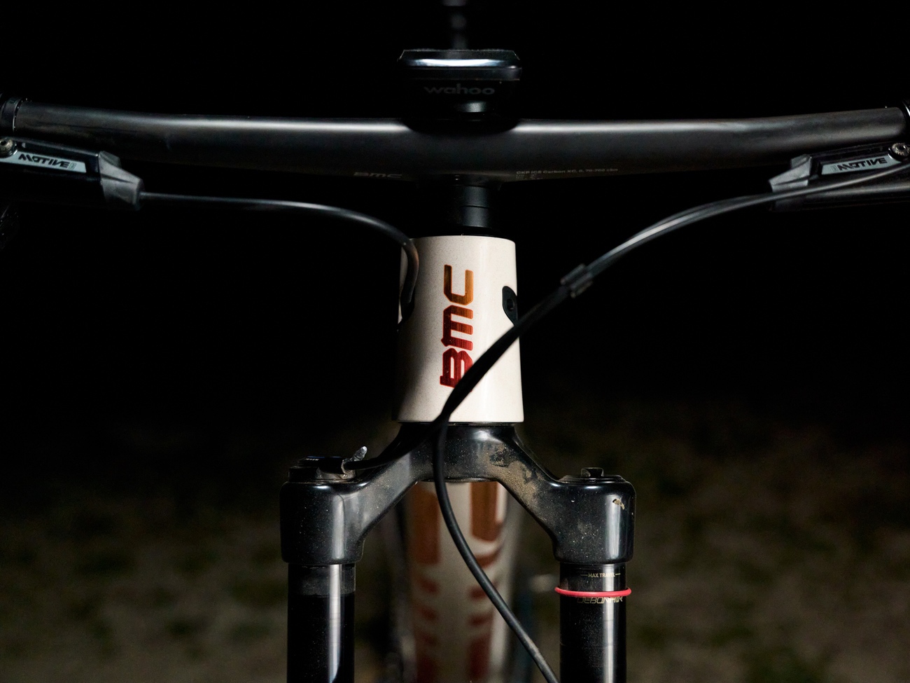

El guiado de cables interno se ha optimizado para ser más limpio, más protegido y también más fácil de mantener. Además, incorpora soluciones prácticas como:
  • Tres posiciones para portabidón en el tubo diagonal
  • Posibilidad de montar dos bidones dentro del triángulo
  • Compatibilidad total con tija telescópica
  • Limitador de giro de dirección integrado
Todo pensado para un uso real, más allá del XC puro.

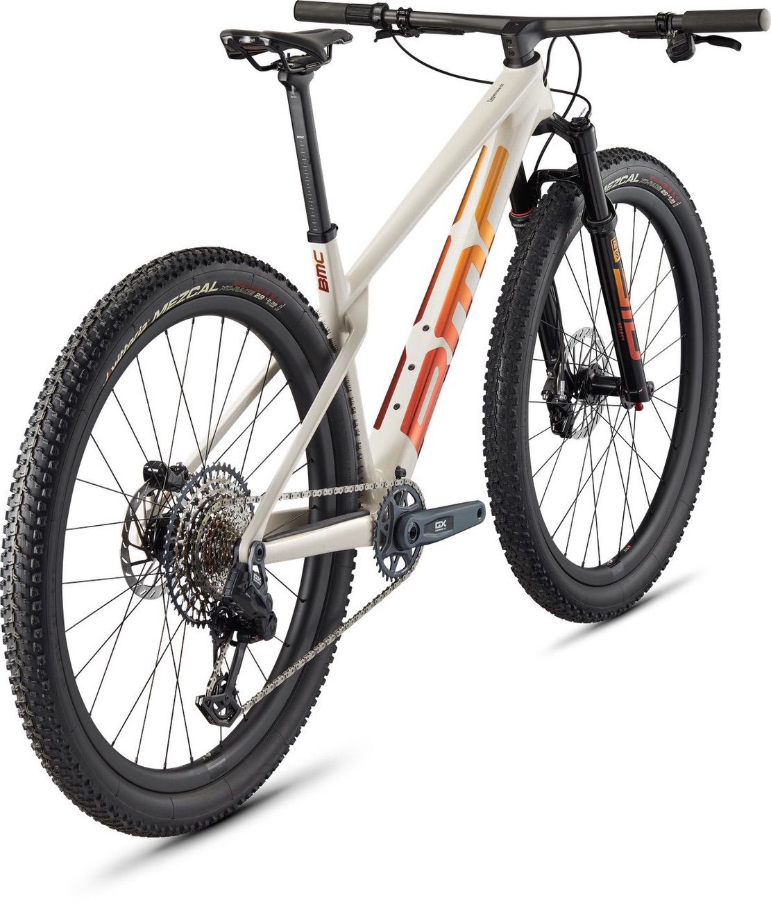

Compatible con cualquier sistema de transmisión, desde mecánico hasta electrónico
La Twostroke 01 mantiene una gran flexibilidad en cuanto a transmisiones, permitiendo montar tanto grupos electrónicos como AXS o Di2, como configuraciones mecánicas más tradicionales. Esto la convierte en una plataforma abierta que se adapta fácilmente a las preferencias y necesidades de cada ciclista.
Está diseñada en torno a una línea de cadena de 55 mm y admite platos entre 26 y 38 dientes, lo que facilita ajustar el desarrollo en función del terreno, ya sea para recorridos rápidos de XC o rutas más exigentes donde se prioriza la tracción y la eficiencia.
BMC Twostroke
Guía de cadena integrada y pedalier PressFit para maximizar la eficiencia
Además, incorpora una guía de cadena específica integrada en el propio cuadro, pensada para mantener la cadena siempre bajo control incluso en condiciones exigentes. El conjunto se completa con un pedalier PressFit de 92 mm, que aporta una mayor rigidez estructural y una transferencia de potencia más directa, manteniendo al mismo tiempo un peso contenido y una buena durabilidad en uso intensivo.

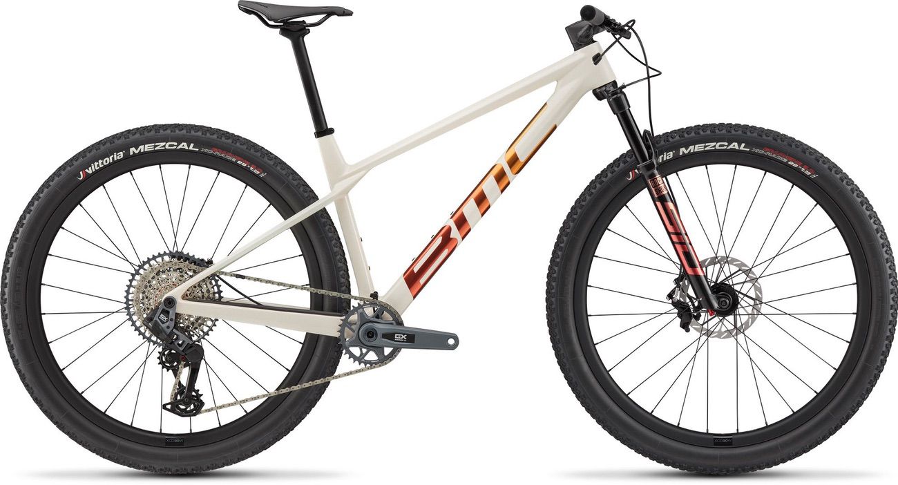

Tabla de geometría de la Twostroke 01 2026
Talla S M L XL
Altura del ciclista (cm) <172 170-180 178-188 >188
Stack 600 605 610 617
Reach 432 455 475 497
Tubo del sillín (st) 410 440 480 510
Tubo superior (tt) 585 609 630 654
Tubo de dirección (ht) 83 89 94 103
Ángulo del tubo del sillín (sa) 75,5 75,5 75,5 75,5
Ángulo del tubo de dirección (ha) 66 66 66 66
Vainas (rc) 425 425 425 425
Centro delantero (fc) 720 745 767 792
Distancia entre ejes (wb) 1.136 1.161 1.183 1.209
Caída del pedalier (drop) 69 69 69 69
Longitud de la horquilla (fl) 518 518 518 518
Avance de la horquilla (fr) 44 44 44 44
Trail 117 117 117 117
Altura de entrepierna (sh) 713 713 730 730
