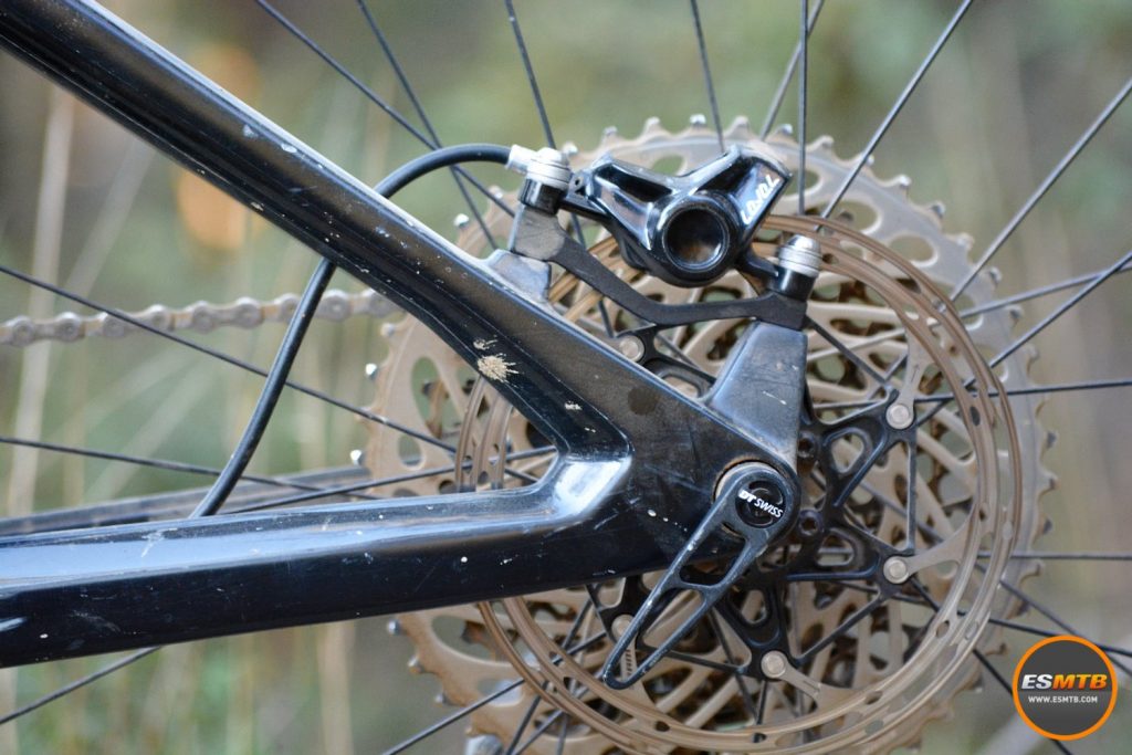

Boost, y frenos SRAM Level.

El basculante, asimétrico, es de carbono y muy rígido

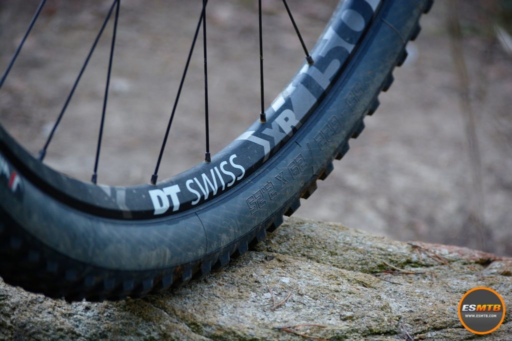

Ruedas DT-Swiss XR-1501
Ruedas DT-Swiss XR-1501, aluminio, buenos bujes, buena resistencia, un peso no excesivo y calidad de construcción. Una buena elección, aunque por el precio de la bicicleta se podía esperar un modelo de carbono
Nuemáticos Vittoria Barzo
Los Vittoria Barzo, en carcasa TNT, se mostraron resistentes y con buen agarre. Su medida de 2,25" fue ideal con las llantas de 25mm de ancho interno
Las ruedas son unas DT Swiss XR1501 Spline ONE. Tienen un funcionamiento muy bueno, con buen rodar, buenos acabados, buena resistencia y buen peso (para ser de aluminio). El único pero que vemos es que una bicicleta de cerca de 7.000€ hubiese merecido unas DT Swiss XRC 1200 Spline One, con las que se hubiese rebajado el peso en unos 100 gramos, en una zona importante como son las ruedas. Eso sí, el ancho interno de 25mm es ideal para cubiertas de bike-maraton y XC. Hablando de ellas, las Vittoria Barzo de 2,25” tuvieron un gran rendimiento. Ningún pinchazo durante todo el test, a pesar de un uso abusivo en zonas de piedras buscando su debilidad y los límites de la suspensión. Pudimos rodar a presiones de 1.4 bar (peso del ciclista de 68kg) sin sufrir en exceso deformaciones de la carcasa en apoyos. El dibujo es muy bueno para terreno húmedo y suelto, y algo menos en zonas secas y duras.
