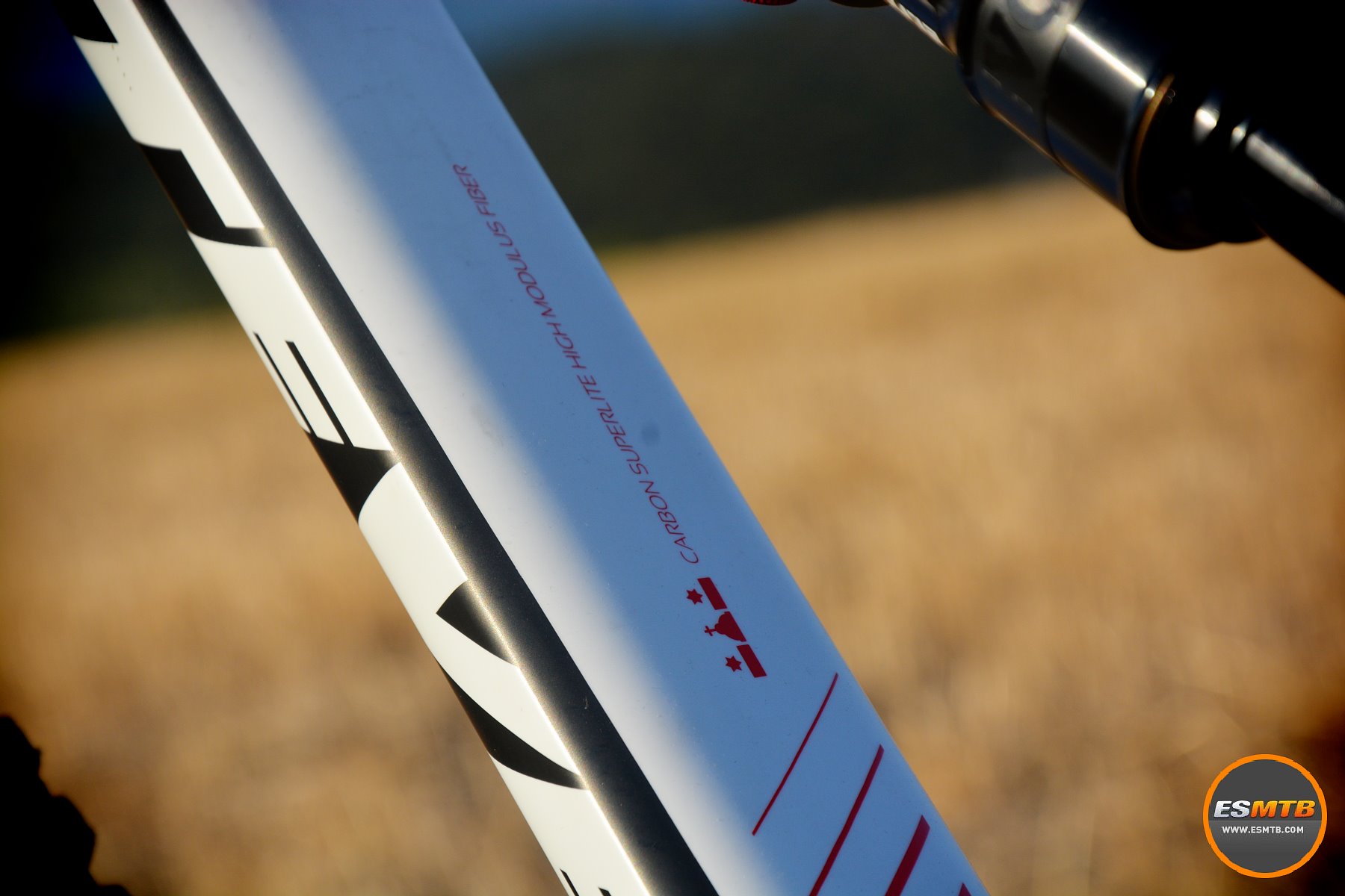

Repasando su cuadro, el Stevens Jura Carbon emplea fibras de carbono de alto módulo y tiene todo lo que se puede esperar de un modelo de este nivel. Es Boost, tiene cableado interno adaptable a todo tipo de grupos y necesidades, dirección cónica y emplea el eje pasante trasero de Shimano con sistema E-Thru. Todo en su cuadro es de carbono, salvo la bieleta que activa el amortiguador, que es de aluminio. En cuanto a los acabados, Stevens hace honor a su nacionalidad alemana y son de primera.

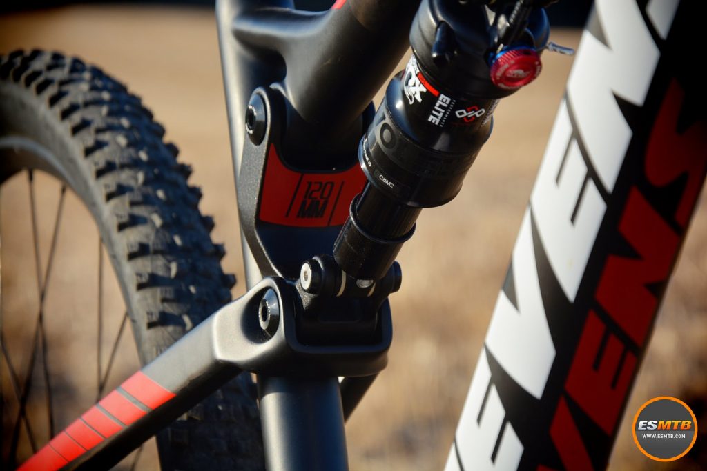

El anclaje delantero del amortigudor y el cable hacia el mando remoto

Carbono de alto módulo para su cuaddro

La bieleta que activa los 120mm de recorrido
