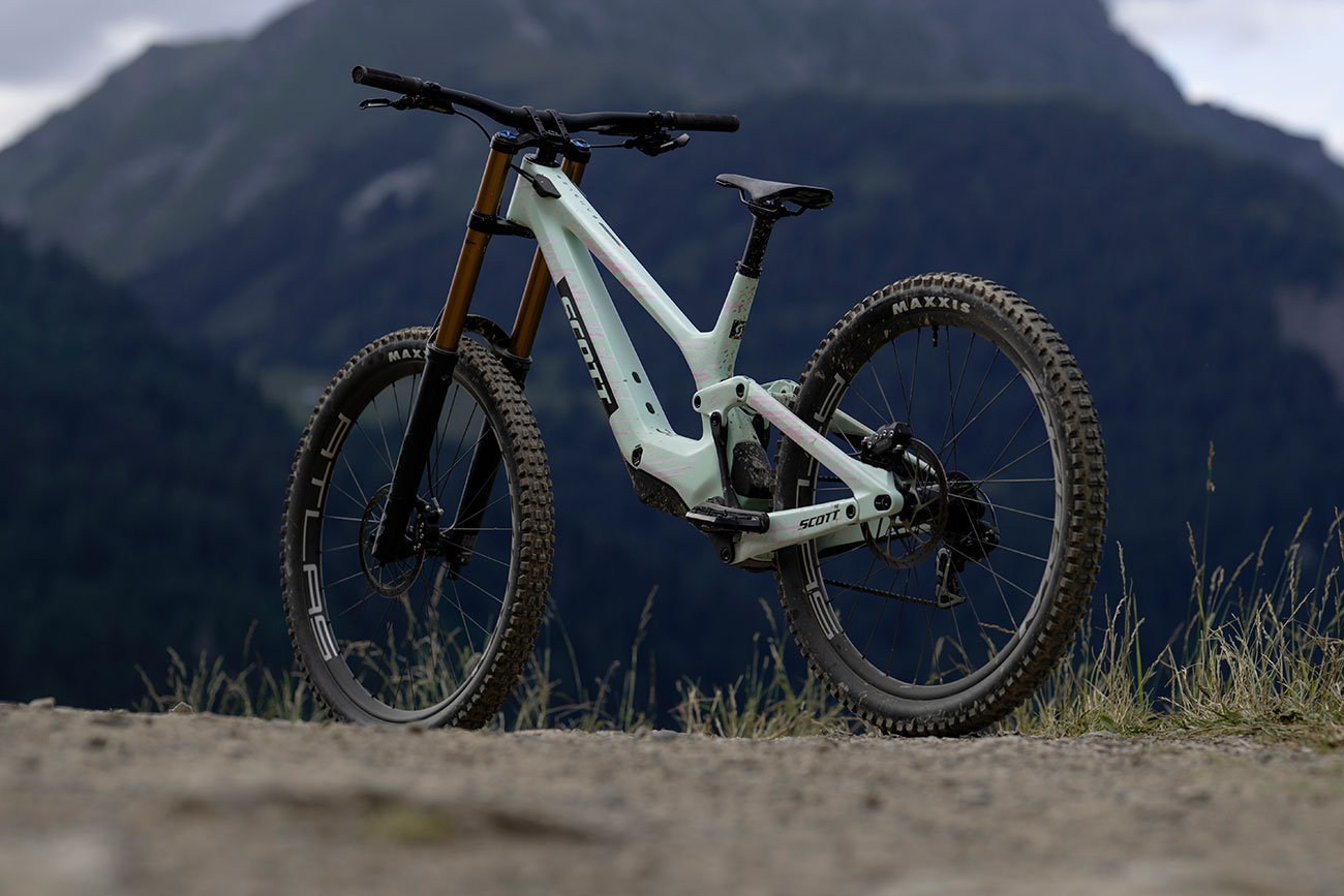

La Scott Gambler 2026 llega con una renovación total que refuerza su reputación como una de las bicicletas de DH más rápidas y ajustables del mundo. Desarrollada junto a riders de Copa del Mundo y probada con telemetría avanzada, esta nueva generación se ha diseñado para ofrecer una suspensión más predecible, una geometría totalmente personalizable y una integración técnica pensada para competir al más alto nivel. Es la bicicleta con la que Scott cierra el círculo de la integración total de la suspensión en el cuadro, la última que faltaba por sumarse a esa tendencia.

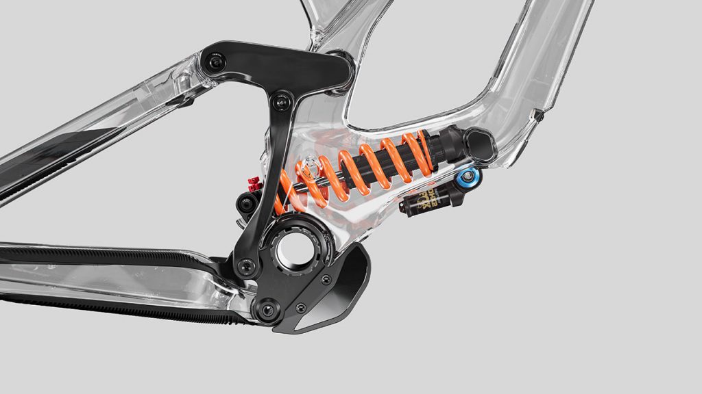

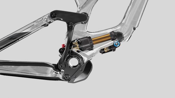

Puedes escoger amortiguador de aire o muelle, hay espacio para ambos

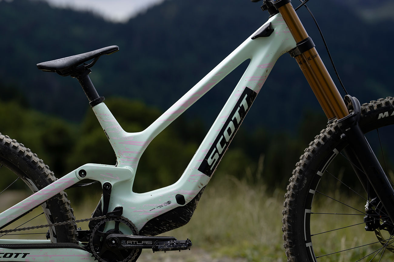

La base de la Gambler 2026 es un cuadro de carbono HMX con 210 mm de recorrido trasero y un nuevo diseño más bajo y centrado, fruto de la Integrated Suspension Technology. Al ubicar el amortiguador y las bieletas cerca del pedalier, se reduce el centro de gravedad y se consigue un mejor equilibrio entre estabilidad, tracción y agilidad.
Los ingenieros de Scott han trabajado con una “biblioteca de flexión”, comparando las sensaciones y datos de cuadros propios y de la competencia, hasta encontrar la combinación óptima entre rigidez y absorción. El resultado es un cuadro que mantiene estabilidad bajo carga, con refuerzos específicos en pedalier y tubo de dirección, pero con la suficiente flexibilidad para mejorar el seguimiento del terreno.

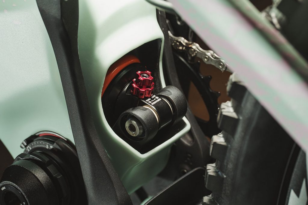

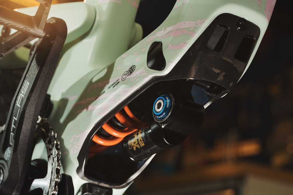

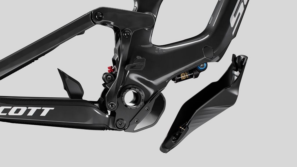

El cuadro admite amortiguadores de aire o muelle y facilita el acceso para su ajuste gracias a dos aperturas: una amplia en el tubo diagonal y otra en la parte trasera del tubo de sillín, ambas protegidas por tapas selladas contra el polvo y la suciedad.

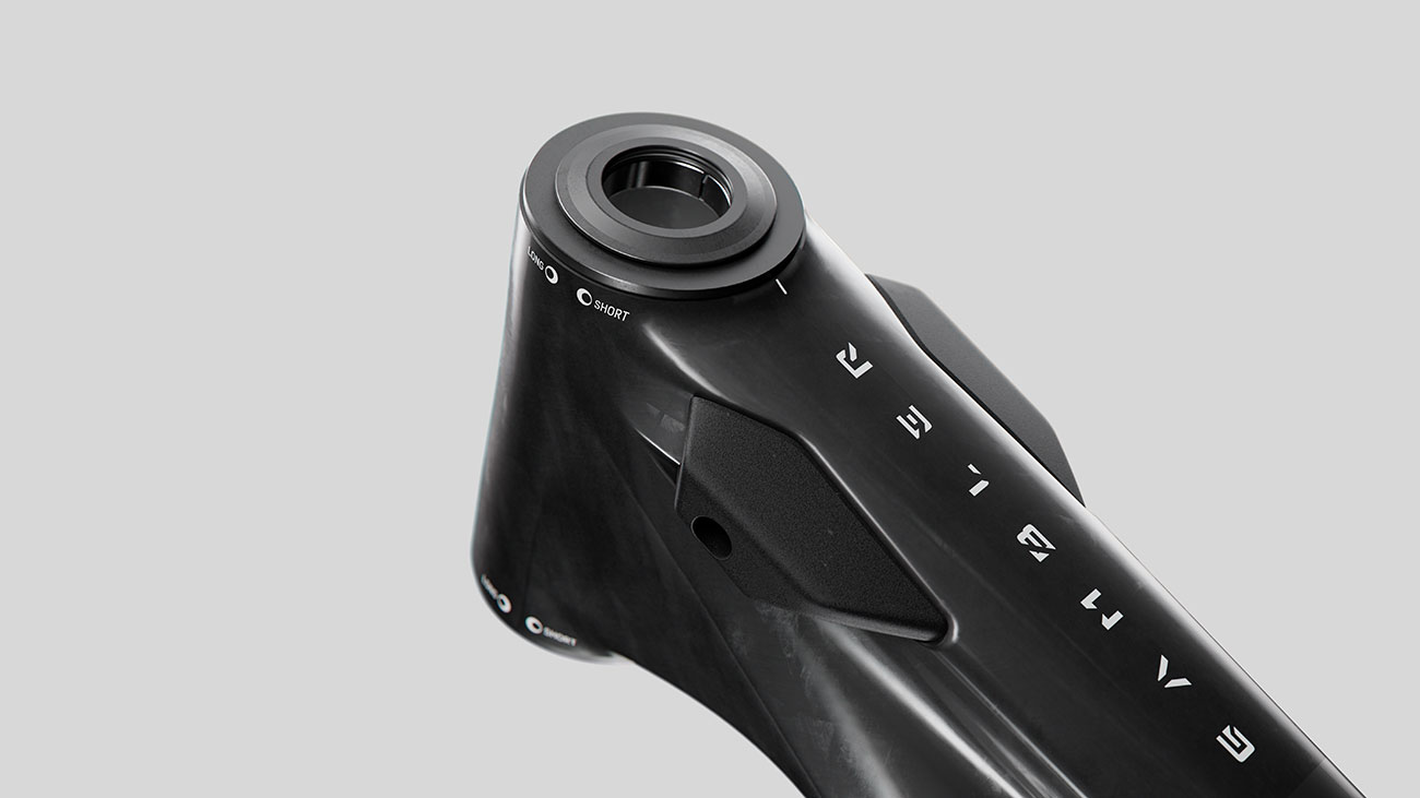

La Gambler 2026 lleva la ajustabilidad de la geometría al máximo nivel, ofreciendo cinco puntos de regulación independientes:

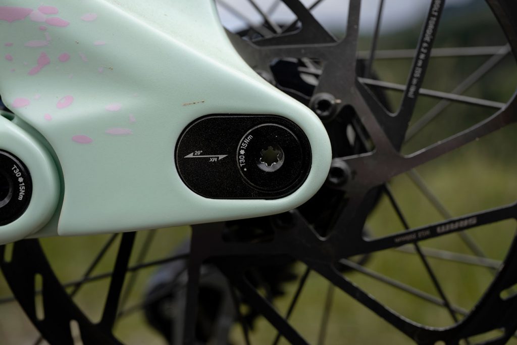

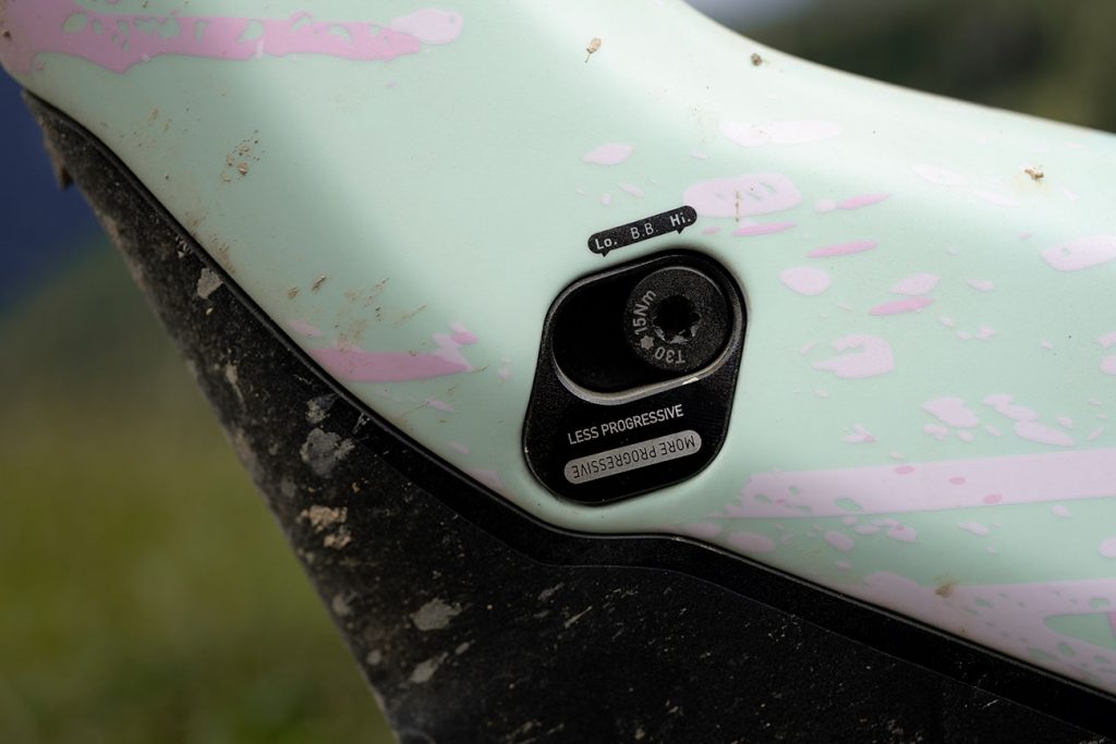

  • Altura del pedalier: con un flip chip que varía la posición en ±16 mm, para ajustar la tracción y la manejabilidad en función del terreno.
  • Reach: ajustable en ±6 mm gracias a las cazoletas de dirección incluidas.
  • Longitud de vainas: dos opciones, 445 mm o 460 mm, para escoger entre agilidad o estabilidad.
  • Compatibilidad de ruedas: diseñada para configuración MX (29” delante, 27,5” detrás), pero totalmente válida para doble 29”.
  • Progresividad de la suspensión: seleccionable entre 25 % y 30 %, variando la sensibilidad inicial o la resistencia al fondo.

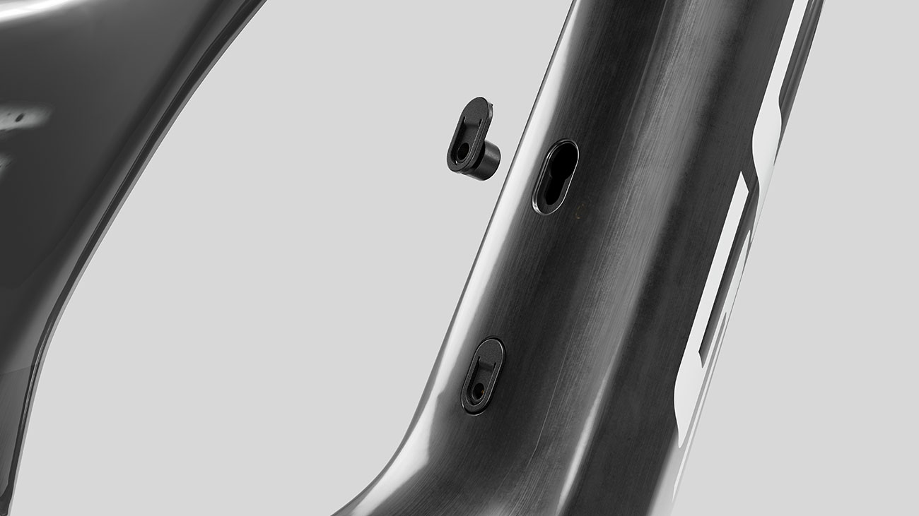

Permite montar portabidón gracias a un sistema de clips para las roscas heredado de la Scale

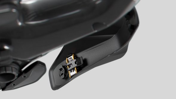

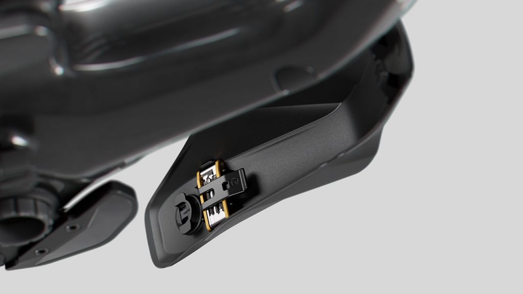

  • Shock Shelter: el sistema de tapas protectoras en tubo diagonal y trasera del tubo de sillín facilita el acceso al amortiguador y a sus ajustes, además de integrar un multiherramienta Syncros.
  • Sag y recorrido: el cuadro incluye un indicador de recorrido para ajustar con precisión el sag y controlar el uso de la suspensión en cada salida.

  • Anclajes adicionales: permiten montar portabidón, repuestos o sistemas de telemetría, un detalle clave tanto para riders de Copa del Mundo como para quienes disfrutan de bike parks.

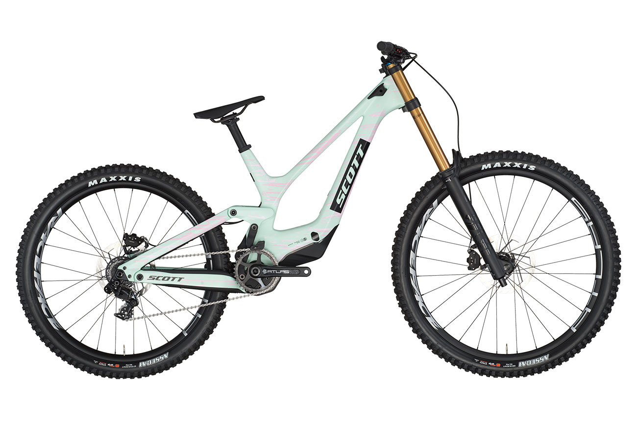

La Scott Gambler 2026 se ofrece en dos versiones principales, además de un kit de cuadro para montajes personalizados:
Scott Gambler RC
  • Cuadro: Carbono HMX, suspensión 6-bar, 210 mm
  • Horquilla: Fox 40 Factory Grip X2 (200 mm)
  • Amortiguador: Fox DHX2 Factory
  • Transmisión: SRAM X01 DH 7v
  • Frenos: SRAM Maven Silver con discos HS2 de 200 mm
  • Ruedas: Race Face Atlas, 29” del. / 27,5” tras. tubeless ready
  • Cubiertas: Maxxis Assegai 29×2,5” + Maxxis DHR II 27,5×2,5”
  • Peso: 16,84 kg
  • Tallas: M, L, XL
  • Disponible también como kit de cuadro

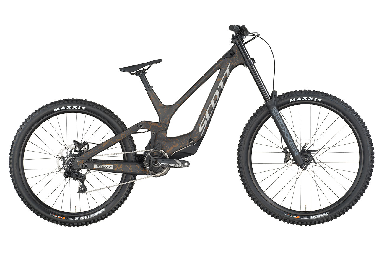

Scott Gambler 10
  • Cuadro: Carbono HMX con triángulo trasero en aluminio
  • Horquilla: RockShox Boxxer Base (200 mm)
  • Amortiguador: RockShox Vivid Coil
  • Transmisión: SRAM GX DH 7v
  • Frenos: Shimano MT520 con discos de 203 mm
  • Ruedas: Alexrims MD30, 29” del. / 27,5” tras. tubeless ready
  • Peso: 17,54 kg
  • Tallas: M, L, XL
