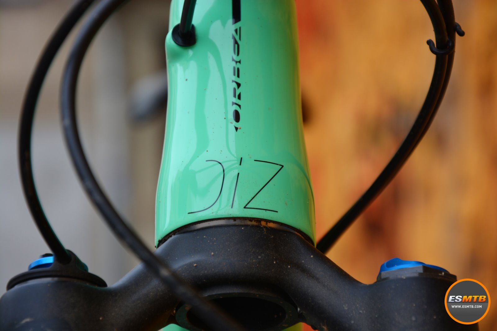

Del resto de su geometría destaca su corta pipa de dirección que siempre será un factor positivo para uso XC, dado que podemos olvidarnos de emplear potencias con ángulos imposibles para tener una posición de ataque sobre los pedales correcta.
Pipa de dirección
Pipa de dirección
