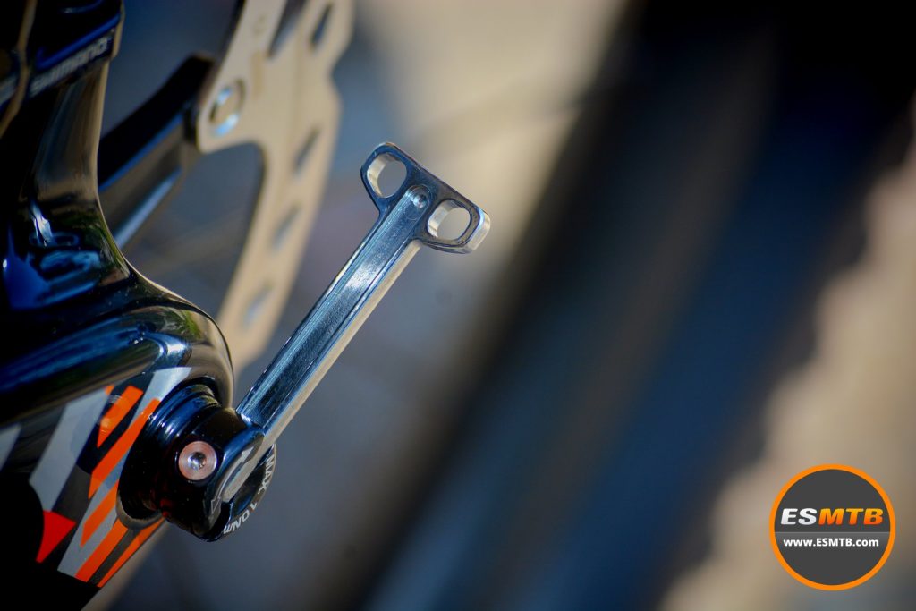

La dificultad de instalar un mando de bloqueo remoto de la suspensión trasera es el punto más criticable (y quizás el único) de este modelo
Pensando en el máximo rendimiento mecánico de la suspensión y en la rigidez se ha tomado una decisión algo complicada y que es el único punto criticable que hemos encontrado en la Intense Sniper. Se ha querido emplear un amortiguador de medida métrica con soporte Trunnion, mucho más robusto que los tradicionales.
Hasta aquí todo perfecto, una buena decisión. Pero para implementarlo se ha situado el soporte Trunnion fijado a la bieleta de carbono, es decir, en la parte trasera de los dos puntos de anclaje del amortiguador. ¿Qué supone esto? Que no hay forma simple o limpia de instalar un mando de bloqueo remoto de la suspensión. Eso sí, como veréis en el test en marcha, no es el fin del mundo.
Así va fijado el amortiguador, con el soporte Trunnion en la parte trasera. Si fuese al revés, aunque se perdería buena parte de las ventajas a nivel de rigidez del sistema Trunnion, sería más fácil instalar un mando de bloqueo desde el manillar
