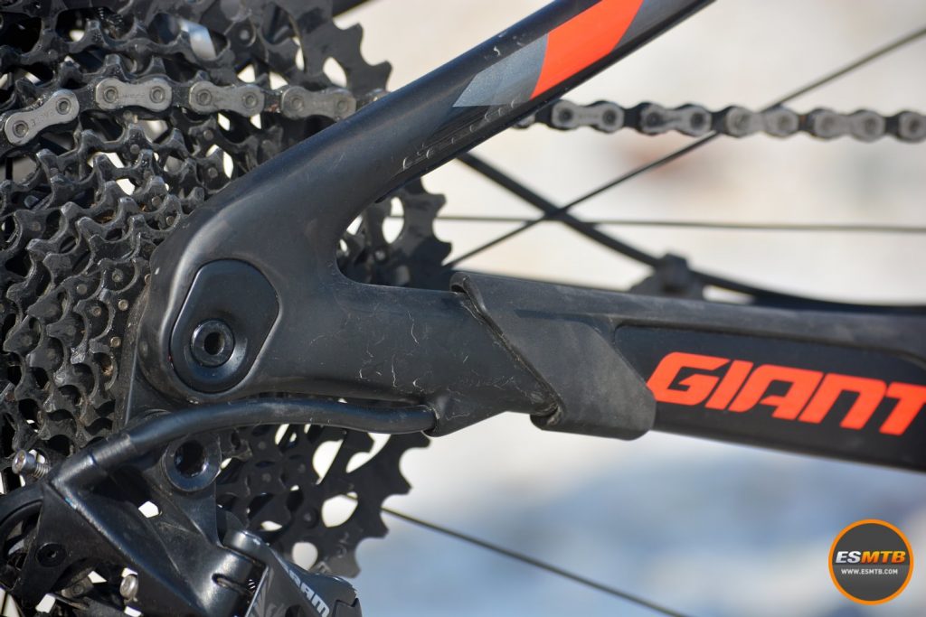

El anclaje de la pinza trasera
Giant Anthem 29

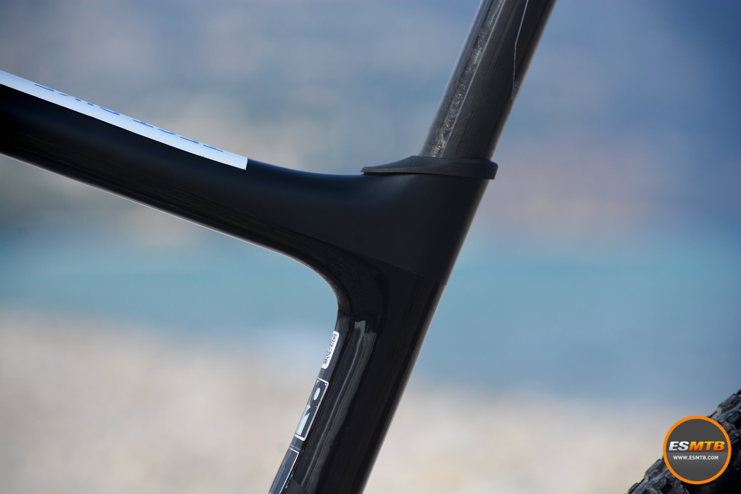

Al cuadro no le falta de nada. Dirección cónica, cableado interno completo (incluyendo preparación para montar tija telescópica), medida Boost trasera y pedalier PF92. Eso sí, sólo podremos montar un bidón, algo que muchas dobles de XC intentan mejorar buscando espacio para un segundo portabidón. El sistema con el amortiguador paralelo al tubo de sillín lo imposibilita.
Nos ha gustado el detalle del cierre de la tija de sillín totalmente integrado en el cuadro y protegido con una goma que lo hace invisible.
Giant Anthem 29
Detalle de su cierre de sillín
Giant Anthem 29
Totalmente integrado

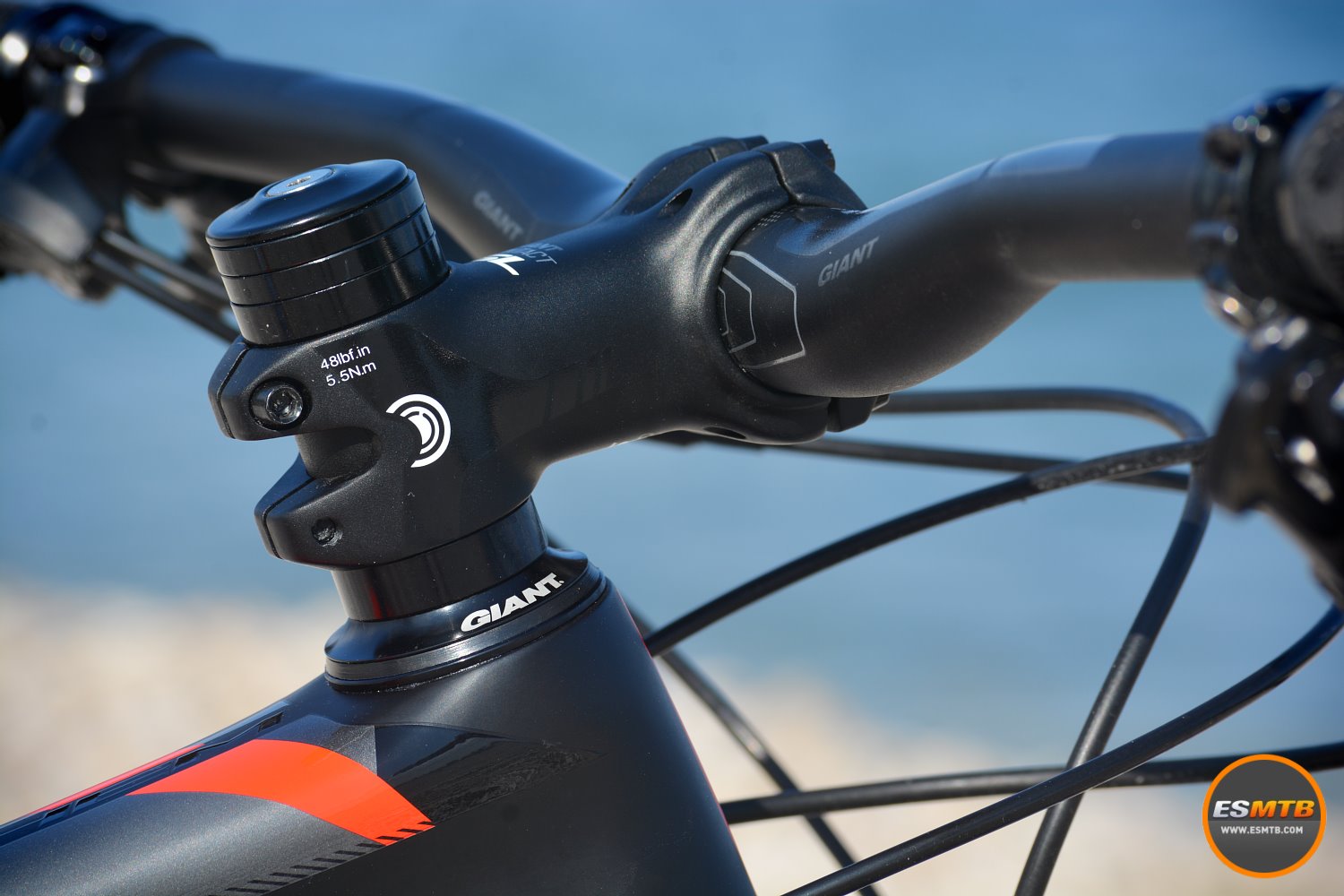

Los componentes son, prácticamente todos de Giant. Potencia, manillar, tija de sillín y sillín son suyos. En el caso de la tija de sillín, la decisión de montar un modelo de 27,2mm limitará las opciones de escoger tija telescópica para aquellos que la deseen. Todo ello para dar un peso de 10,89 kg (sin pedales) en nuestra báscula. No hay grandes lagunas en la elección de componentes y tal y como sale de la caja está lista para afrontar cualquier desafío.
