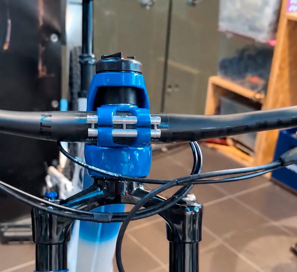

Angle Bikes ha mostrado en la feria Bespoked 2026 de Dresde una bicicleta de 32” que convierte esa idea en un prototipo funcional. En lugar de montar la potencia sobre el extremo superior del tubo de la horquilla, la pieza accede a él a través de una abertura practicada en el tubo de dirección. Su punto de anclaje queda situado entre los rodamientos superior e inferior de la dirección, permitiendo que el manillar ocupe una posición considerablemente más baja.
La solución desarrollada por el pequeño fabricante checo está construida en carbono e integra la potencia con el conjunto de la dirección. A pesar de su diseño poco convencional, mantiene cierto margen de regulación mediante espaciadores y permite invertir la potencia, con un rango de ajuste de aproximadamente 15 mm en cada dirección.
No se trata simplemente de esconder la potencia por una cuestión estética. Al cambiar el lugar en el que se conecta con el tubo de la horquilla, Angle consigue rebajar el cockpit sin depender de una potencia con una angulación negativa extrema. Es una forma de atacar directamente uno de los condicionantes geométricos que aparecen al instalar ruedas de 32”.

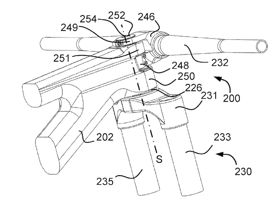

El interés de esta solución va más allá del prototipo de Angle Bikes. SRAM ha presentado una patente en la que describe un sistema basado en un principio muy similar: una potencia que se fija al tubo de la horquilla en el espacio comprendido entre los dos rodamientos de la dirección.
La documentación contempla diferentes configuraciones. En algunas, la fijación principal queda situada entre los rodamientos, mientras que otras añaden un segundo punto de sujeción por encima del conjunto. La patente también aborda aspectos imprescindibles para que el concepto pueda funcionar en una bicicleta real, como la precarga de la dirección, el sellado del sistema y el guiado de los latiguillos y cables.
SRAM relaciona expresamente la invención con la dificultad de combinar ruedas de gran diámetro con una ergonomía adecuada, especialmente en el caso de los ciclistas de menor estatura. Aunque el documento no limita necesariamente el sistema a las ruedas de 32”, su aparición coincide con el creciente número de prototipos que están utilizando esta medida.
Patente de SRAM
