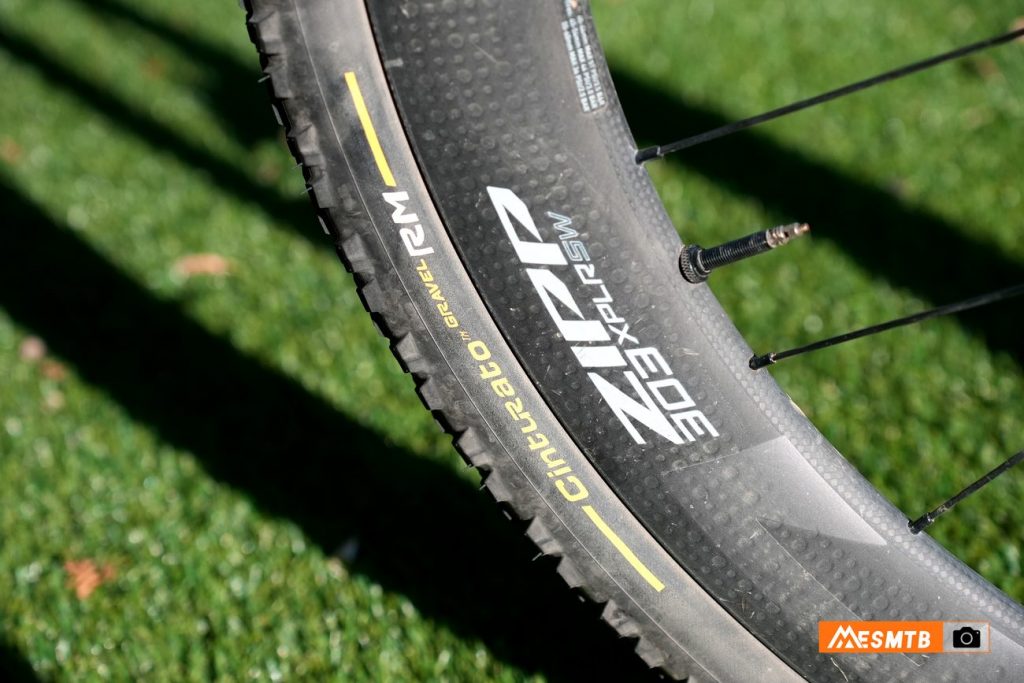

La Pirelli Cinturato Gravel RM es una cubierta pensada para quienes no entienden el gravel como una sucesión de pistas perfectamente compactadas. Su terreno natural aparece cuando la superficie se rompe, las curvas pierden adherencia y las pendientes exigen una tracción que las cubiertas más rodadoras no siempre pueden ofrecer. La hemos probado tanto delante como detrás y también combinada con una Cinturato Gravel RH, una configuración que nos ha parecido especialmente interesante.
La Cinturato Gravel RM es la heredera de la anterior Gravel RC y ocupa una posición muy concreta dentro del catálogo de Pirelli. La R identifica a los modelos Racing, mientras que la M hace referencia a su orientación hacia terrenos mixtos. El resultado es una cubierta que busca combinar velocidad y versatilidad, pero que pone mucho más énfasis en el agarre fuera del asfalto que los modelos destinados a superficies compactas.
Su dibujo puede parecer agresivo para los estándares actuales del gravel, pero no llega al extremo de la Cinturato Gravel M. Es una opción intermedia que permite afrontar pistas rápidas y algunos enlaces por asfalto sin convertir cada ruta en una lucha contra la resistencia a la rodadura, pero que se acerca a las sensaciones de una cubierta de MTB cuando el terreno se complica.

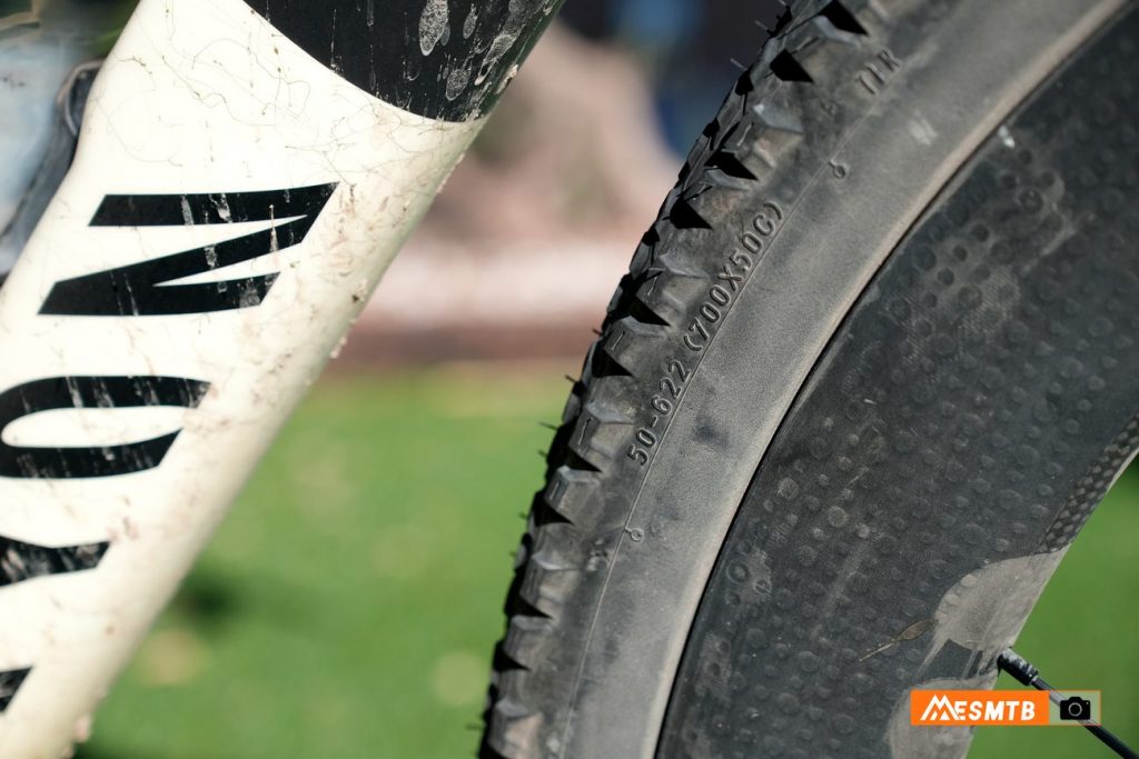

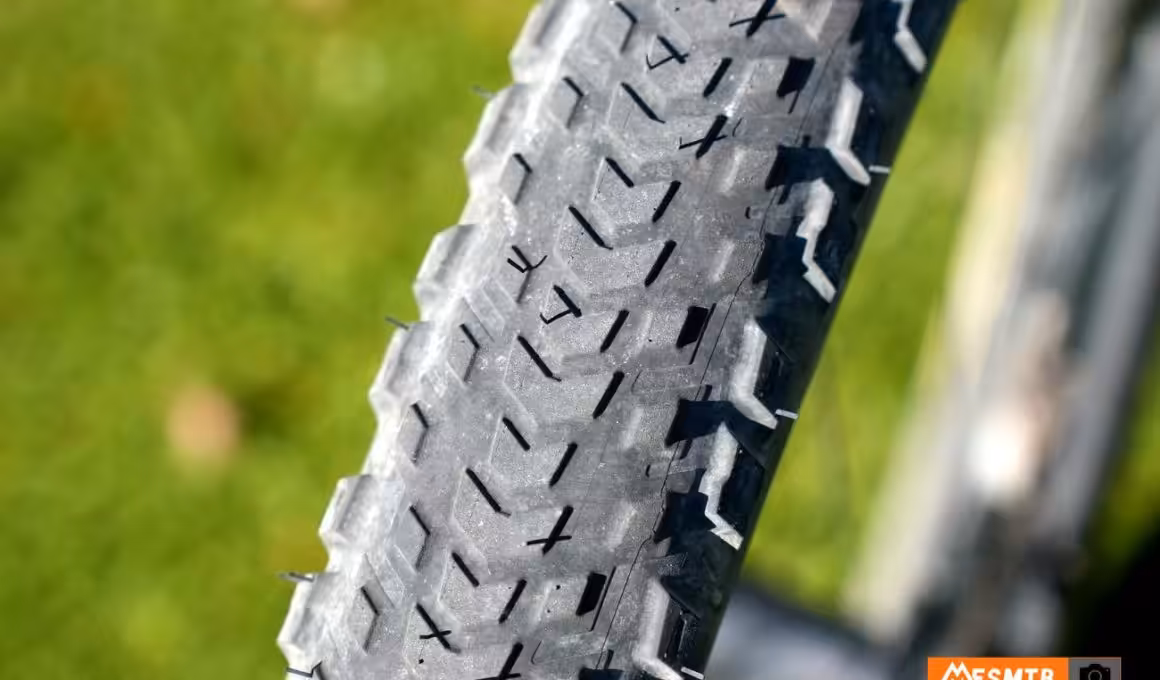

A simple vista, la Pirelli Cinturato Gravel RM ya transmite que no ha sido diseñada únicamente para circular por pistas compactadas. La zona central combina tacos direccionales bastante próximos entre sí, creando una superficie continua que ayuda a contener la resistencia a la rodadura. Su forma también genera bordes capaces de trabajar durante la aceleración y, especialmente, al frenar sobre tierra suelta.
Desde el centro hacia los laterales aparecen varios tacos de transición que conducen progresivamente hasta unos bloques de hombro mucho más marcados. Esta disposición evita que exista una zona vacía de agarre al inclinar la bicicleta. La cubierta pasa de apoyar sobre el centro a cargar sobre los tacos laterales de manera bastante progresiva, algo especialmente importante en una bicicleta de gravel, donde el menor balón deja menos margen para corregir una pérdida repentina de adherencia.
Los tacos laterales incorporan cortes longitudinales que favorecen su adaptación al terreno. El resultado es un dibujo que recuerda más al de una cubierta de XC que al de muchos neumáticos de gravel actuales, aunque con una zona central más compacta para conservar una rodadura razonablemente rápida.

La nueva versión ProWALL Gravel es la opción más orientada al rendimiento
La construcción ProWALL Gravel utiliza una carcasa de 120 TPI, más flexible y capaz de adaptarse mejor a las irregularidades del terreno. Pirelli añade refuerzos en los flancos para mantener la estabilidad cuando se utilizan presiones bajas, además de una capa adicional de protección de talón a talón. Todas las versiones son tubeless ready.
Esta carcasa se combina con el compuesto SmartEVO GR, desarrollado para reducir la resistencia a la rodadura sin perder agarre químico sobre superficies secas o mojadas. Se trata de un compuesto único para toda la banda de rodadura, una decisión con la que Pirelli busca mantener un comportamiento más uniforme a medida que la cubierta se desgasta.
La alternativa TechWALL Gravel emplea una carcasa de 60 TPI con una construcción multicapa solapada y protección de talón a talón. Está asociada al compuesto SpeedGRIP, utilizado desde hace años por Pirelli en su gama gravel. Es una versión más sencilla y algo más robusta, pensada para ofrecer fiabilidad, duración y un buen equilibrio general.

Lo primero que sorprende al rodar con la Cinturato Gravel RM es que no transmite la pesadez que cabría esperar al observar su banda de rodadura. Evidentemente, no alcanza la velocidad de la Cinturato Gravel RH sobre asfalto o pistas perfectamente compactadas, pero tampoco convierte los enlaces rápidos en una penalización excesiva.
La proximidad de los tacos centrales es clave para conseguirlo. Cuando la bicicleta avanza en línea recta, estos bloques generan una superficie de apoyo bastante continua y reducen la deformación del dibujo. No es una cubierta para buscar la máxima velocidad sobre terreno fácil, pero sí puede emplearse en rutas variadas sin sentir que estamos arrastrando un neumático de MTB adaptado a una bicicleta de gravel.
