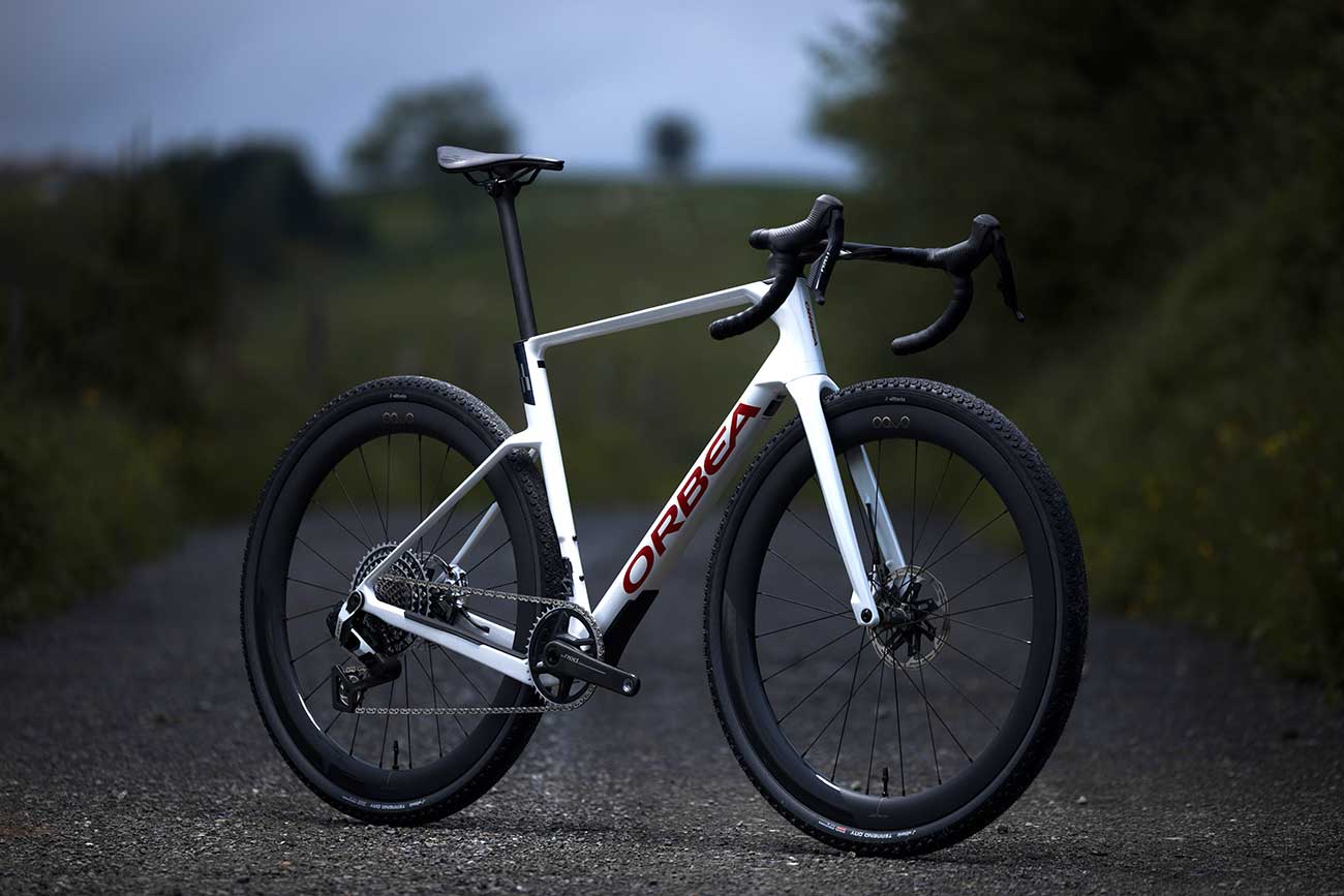

La nueva Orbea Terra Race es la apuesta más ambiciosa de la marca vasca para dominar el gravel competitivo. Fruto de una evolución independiente respecto a la Orbea Terra convencional, esta versión ha sido diseñada desde cero con un único objetivo: ofrecer el máximo rendimiento posible en pruebas de gravel de alto nivel. Con un cuadro ultraligero, geometría específica para competir y una aerodinámica afinada al milímetro, la Terra Race es una gran opción para quienes quieren ir más rápido… incluso fuera del asfalto.
Orbea Terra Race

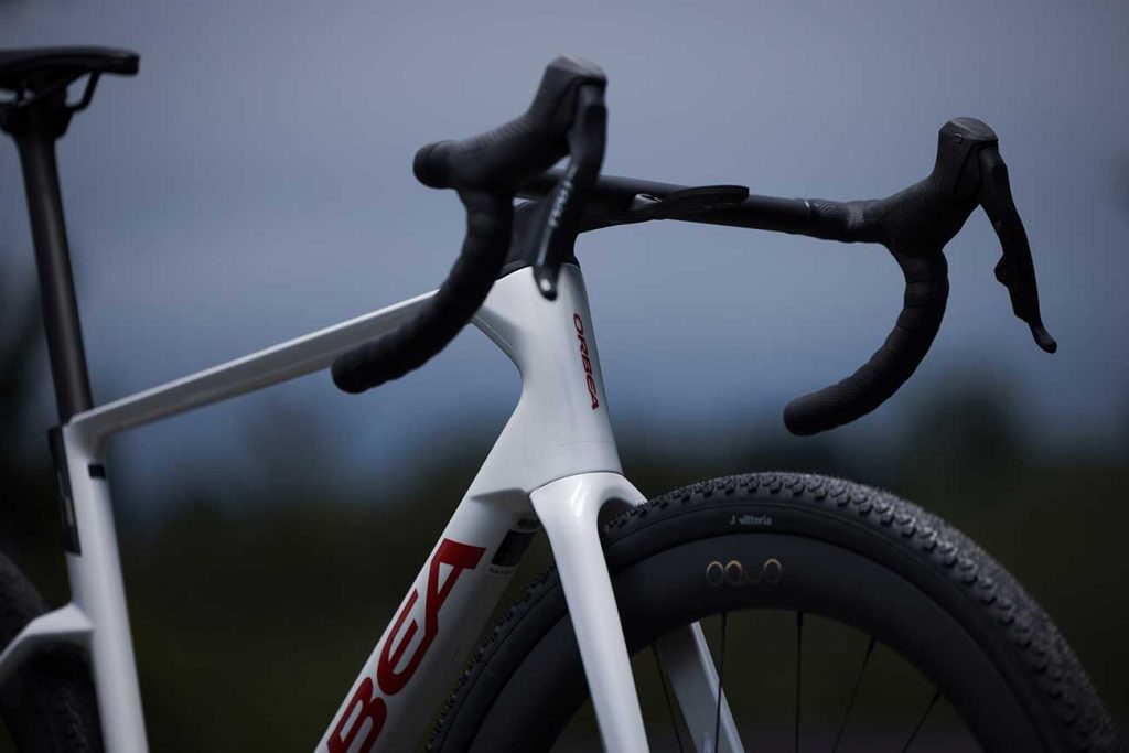

Cuadro de carbono OMX: rigidez, ligereza y velocidad
Cuadro de 910 gramos y horquilla de 425 gramos
El corazón de la Terra Race es su nuevo cuadro fabricado en carbono OMX, el más avanzado de Orbea. Con un peso declarado de solo 910 g, ofrece una rigidez optimizada (90–95 Nm/°) y una respuesta inmediata al pedaleo. La horquilla, también en carbono, se mantiene en los 425 g.
Más allá del peso, la estructura del cuadro ha sido pensada para transmitir potencia sin sacrificar comodidad: el triángulo trasero ha sido diseñado para aportar absorción vertical, y la tija de 27,2 mm mejora el confort en recorridos largos o sobre superficies rotas.
El diseño incluye compatibilidad con transmisiones electrónicas (específicamente wireless), estándar UDH para cambios SRAM T-Type, y una integración completa con potencia OC y cableado interno.

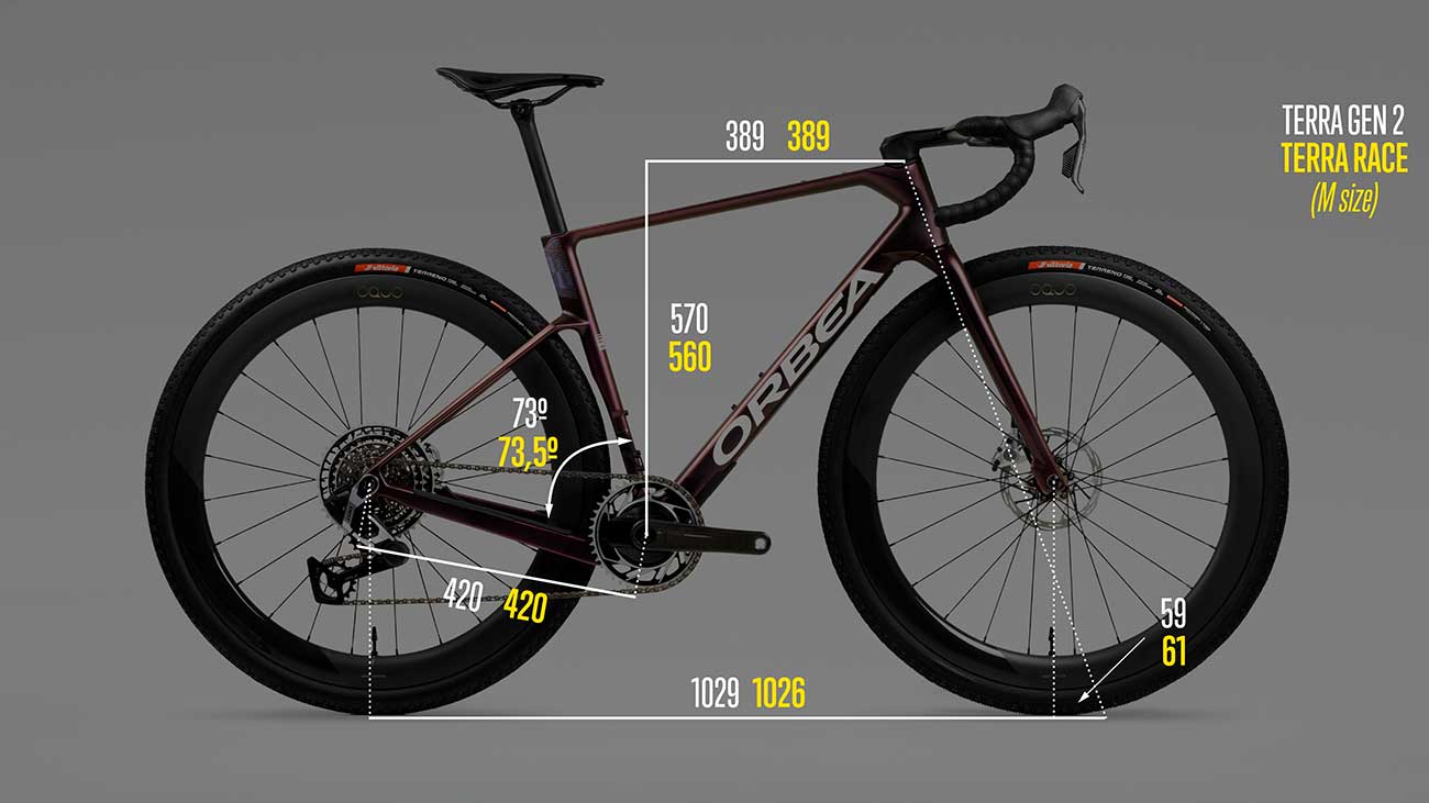

Geometría optimizada para competir
Posición racing de partida
La geometría de la Terra Race se ha desarrollado con un enfoque puramente competitivo. El stack y reach permiten una posición aerodinámica sin comprometer la estabilidad, y el avance de horquilla (trail) es específico para cada talla, garantizando un manejo preciso en todas las configuraciones.
El triángulo principal más compacto y una distancia entre ejes más larga permiten una mejor estabilidad a alta velocidad, algo esencial en carreras cada vez más rápidas como Unbound, The Traka o Gravel Earth Series.
Orbea Terra Race
Medida XS S M L XL XXL
Tubo de sillín (C-T) 405 440 470 505 540 575
Tubo horizontal (EFF) 523 538 555 567 585 600
Tubo frontal 95 120 139 162 181 205
Vaina 420 420 420 420 420 420
Caída eje pedalier 78 78 78 76 76 76
Altura eje pedalier 265,5 265,5 265,5 267,6 267,6 267,6
Distancia entre ejes 1005 1018 1026 1040 1048 1058
Ángulo frontal 70º 70,5º 71º 71º 71,5º 72º
Ángulo del sillín 74º 74º 73,5º 73,5º 73º 73º
Rake 55 55 55 55 55 55
Altura base 680 710,8 735 764,6 791,4 821
Largo del cuadro 375 383 389 395 402 409
Altura del cuadro 514,9 540 560,3 580 600 625
Longitud horquilla 390 390 390 390 390 390
Trail 65,6 62,4 59,2 59,2 56,1 53

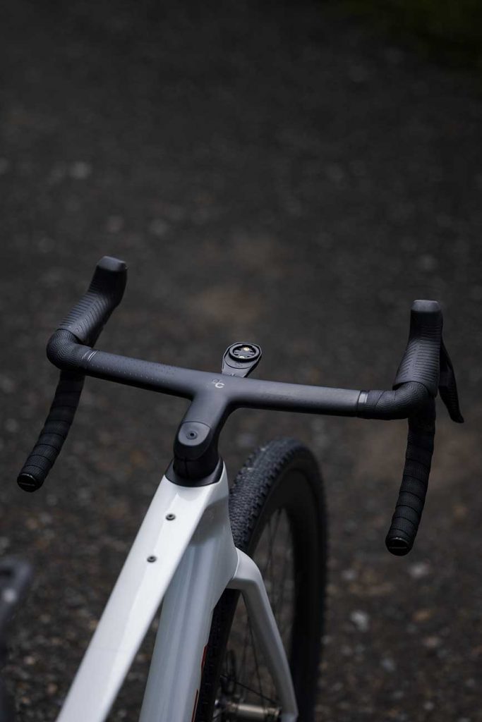

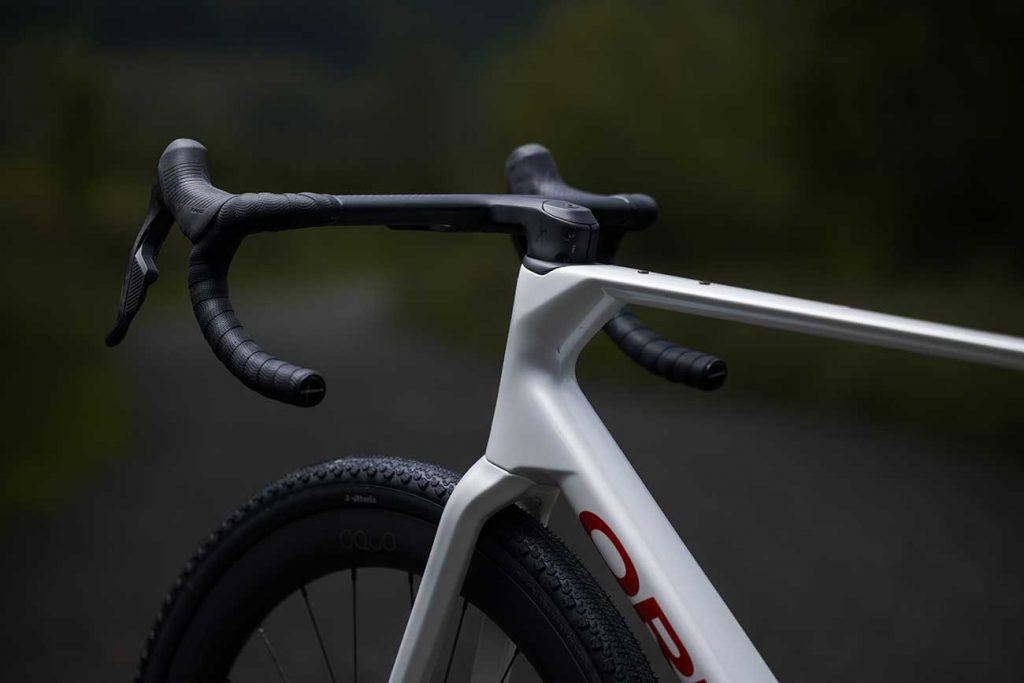

  • Tijas y potencias OC específicas, con geometrías adaptadas al gravel racing.
  • Manillar OC HB-GR10 de carbono con sección ovalada, 12º de flare, reach de 70 mm y caída de 120 mm, diseñado para combinar aerodinámica con control.
  • Montaje del GPS integrado y tornillería de titanio.
  • Montaje para bolsa en tubo superior, pensado para nutrición en carrera sin comprometer la eficiencia.
La bicicleta admite cubiertas de hasta 45 mm, pero deja un margen de seguridad de 6 mm, lo que permite montar neumáticos de hasta 50 mm sin riesgo en condiciones exigentes.

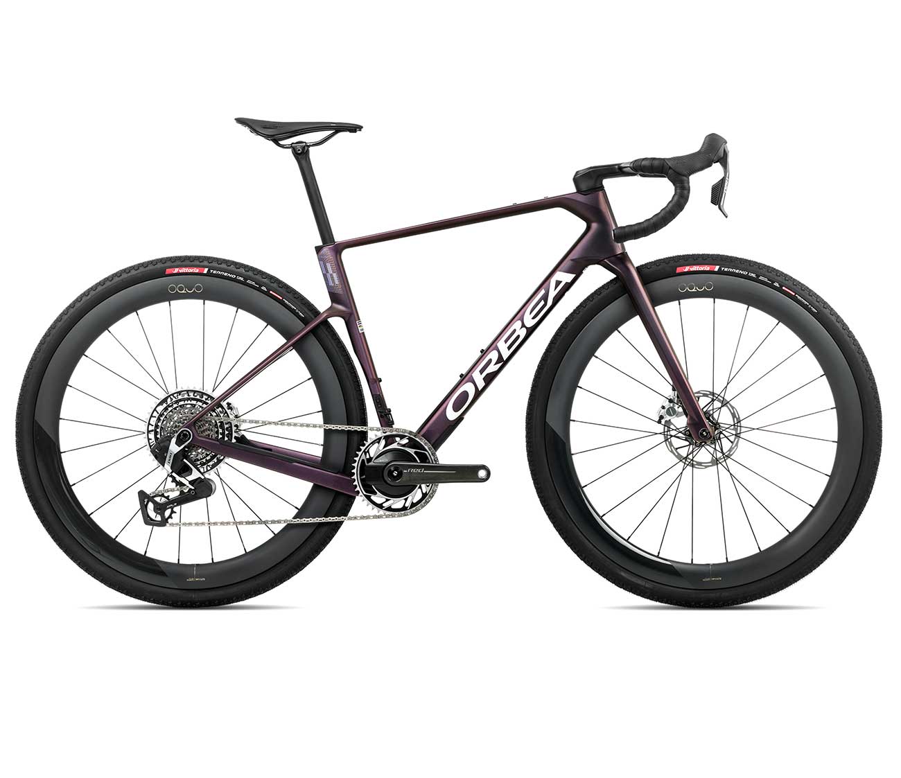

Orbea Terra Race M21e LTD 1X — 6.599 €
  • Transmisión: SRAM Force XPLR AXS 1×13
  • Ruedas: OQUO Q10
  • Manillar: OC SH-RA10 integrado aero carbono
  • Casete: SRAM XG-1371 10-46
Más info

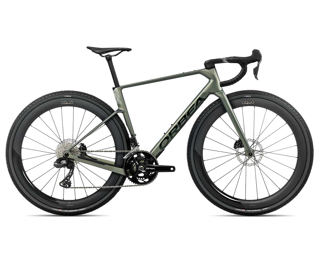

Orbea Terra Race M20i LTD — 5.999 €
  • Transmisión: Shimano GRX Di2 RX825 2×12
  • Ruedas: OQUO Q10
  • Casete: Shimano Ultegra R8100 11-34
Más info

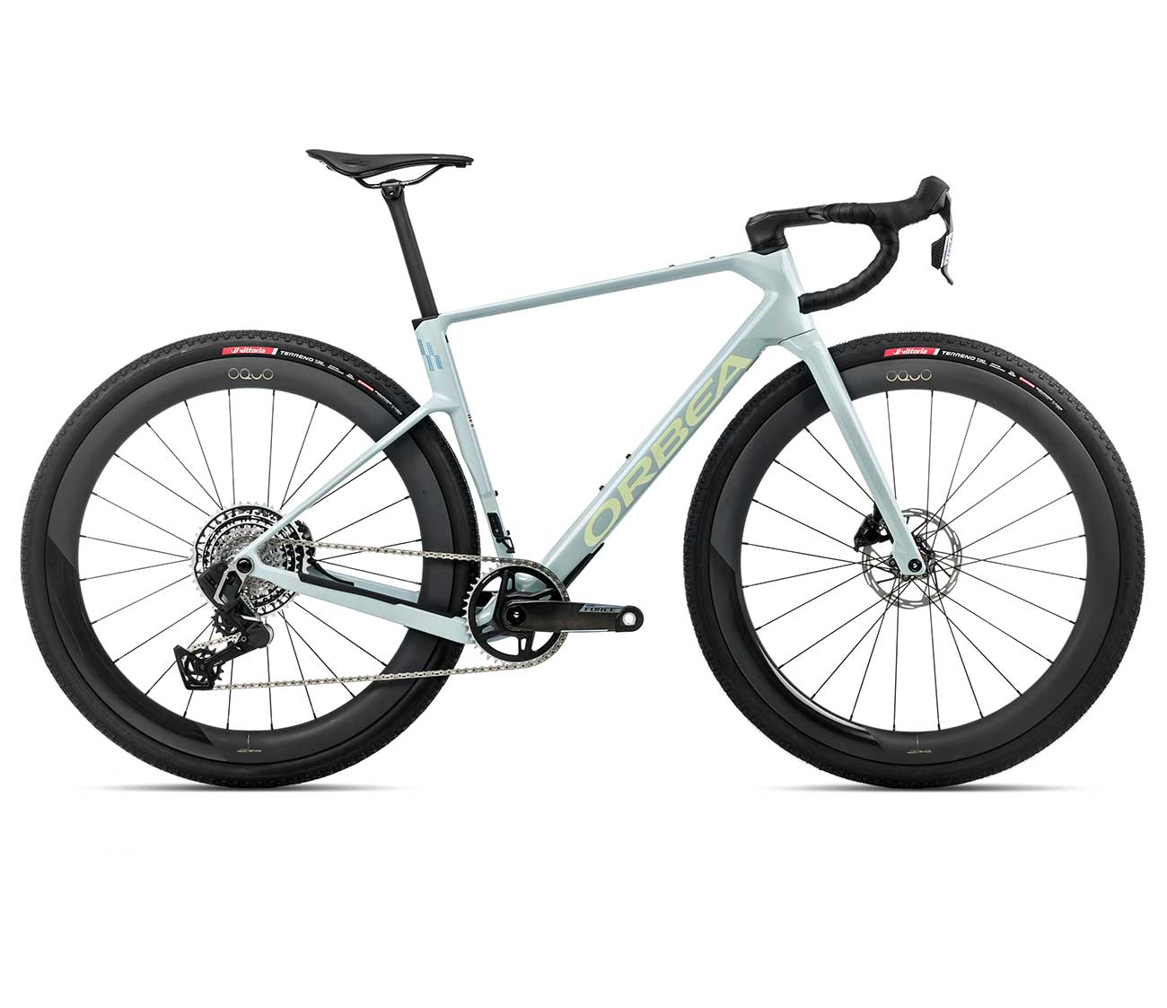

Orbea Terra Race M31e LTD 1X — 5.499 €
  • Transmisión: SRAM Rival XPLR AXS 1×13
  • Ruedas: OQUO Q10
  • Casete: SRAM XG-1351 10-46
Más info

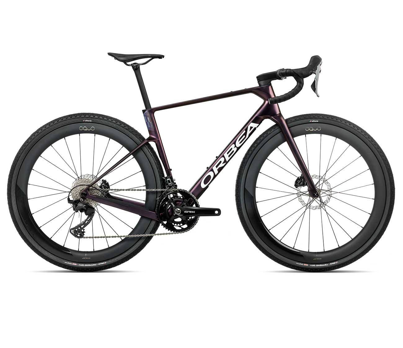

Orbea Terra Race M20 LTD — 4.999 €
  • Transmisión: Shimano GRX RX820 2×12 (mecánico)
  • Ruedas: OQUO Q10
  • Manillar: OC GR10 Carbon (reach 70 mm, drop 110 mm)
  • Casete: Shimano 105 R7100 11-34
Más info
