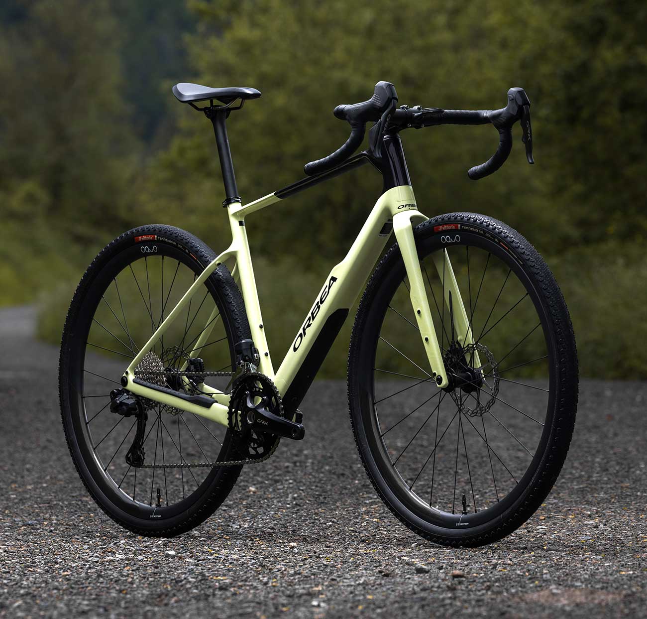

La Orbea Terra 2026 llega completamente renovada para convertirse en la compañera ideal del gravel más aventurero. Con un cuadro más ligero, mayor capacidad de carga, geometría refinada y múltiples opciones de montaje, es una bicicleta pensada para explorar sin límites y personalizar hasta el último detalle. Disponible desde 2.999 €.
Orbea Terra
Una nueva Orbea Terra más polivalente que nunca
Orbea renueva por completo su plataforma Terra, y lo hace con una bicicleta que reafirma su vocación como compañera perfecta para el gravel más explorador. Diseñada para quienes buscan perderse más allá del asfalto, recorrer largas distancias o lanzarse al bikepacking sin límites, la nueva Terra 2026 representa una evolución profunda en todos los aspectos clave: confort, capacidad, integración y adaptabilidad.

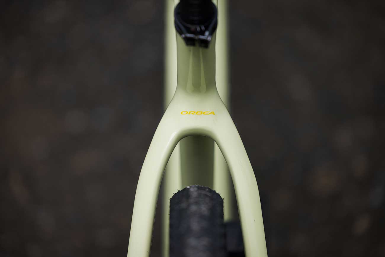

Cuadro de carbono más ligero, cómodo y preparado para todo

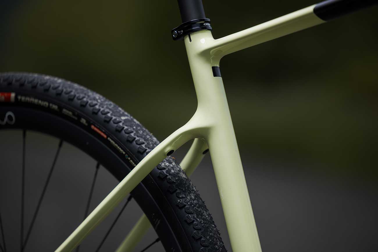

El corazón de la nueva Terra es su cuadro de carbono OMR (1.040 gramos), acompañado de una horquilla de carbono de 425 g. Ambos han sido rediseñados con un nuevo layup para ofrecer una mayor elasticidad y absorción de vibraciones, sin comprometer la eficiencia del pedaleo.
Orbea Terra

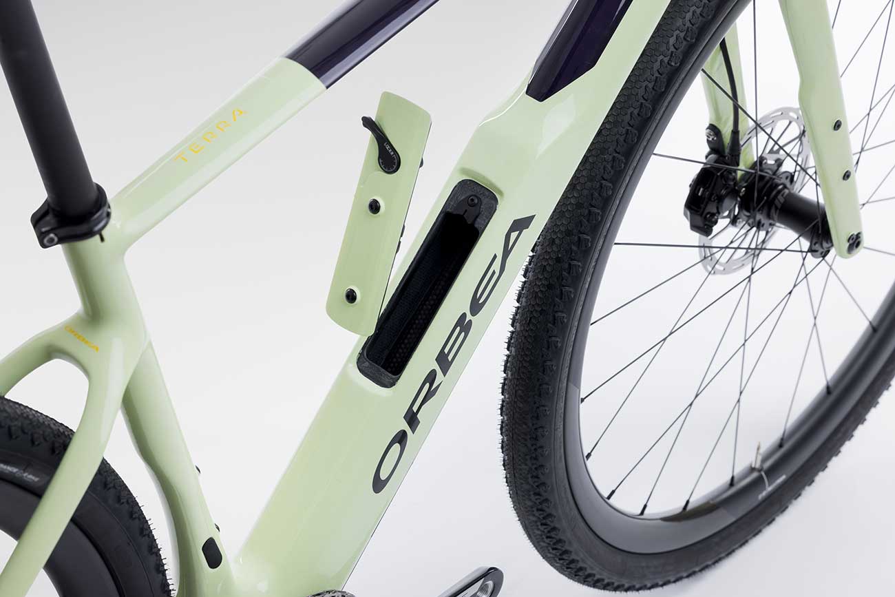

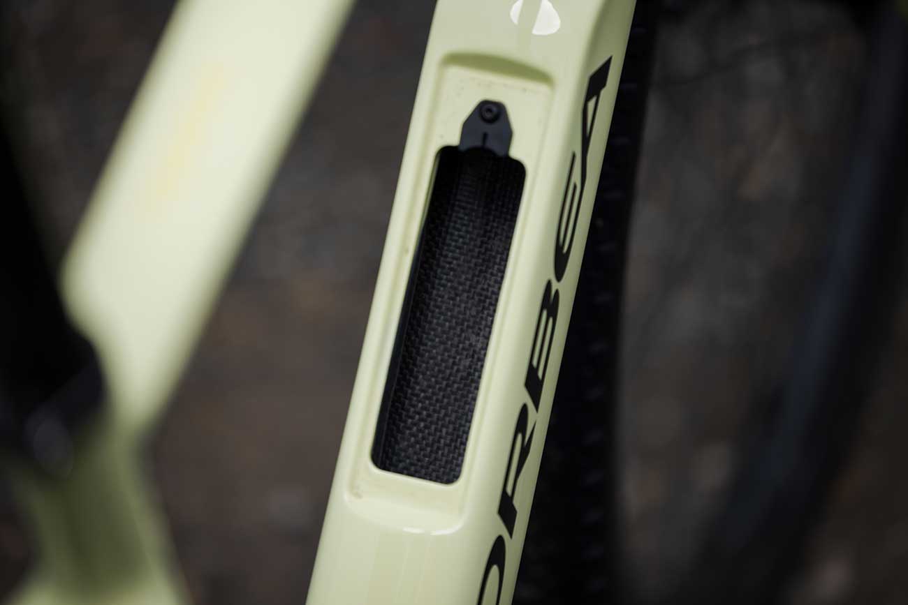

Sistema de almacenamiento en el cuadro LOCKR XXL
El diseño incluye una tija de 27,2 mm con compatibilidad para tijas telescópicas, abrazadera externa, eje pasante con estándar UDH (preparado para cambios SRAM T-Type) y el renovado sistema de almacenamiento interno LOCKR XXL, ahora con un 35 % más de capacidad. Este compartimento integrado permite llevar herramientas, recambios o comida sin ocupar espacio en bolsas externas.

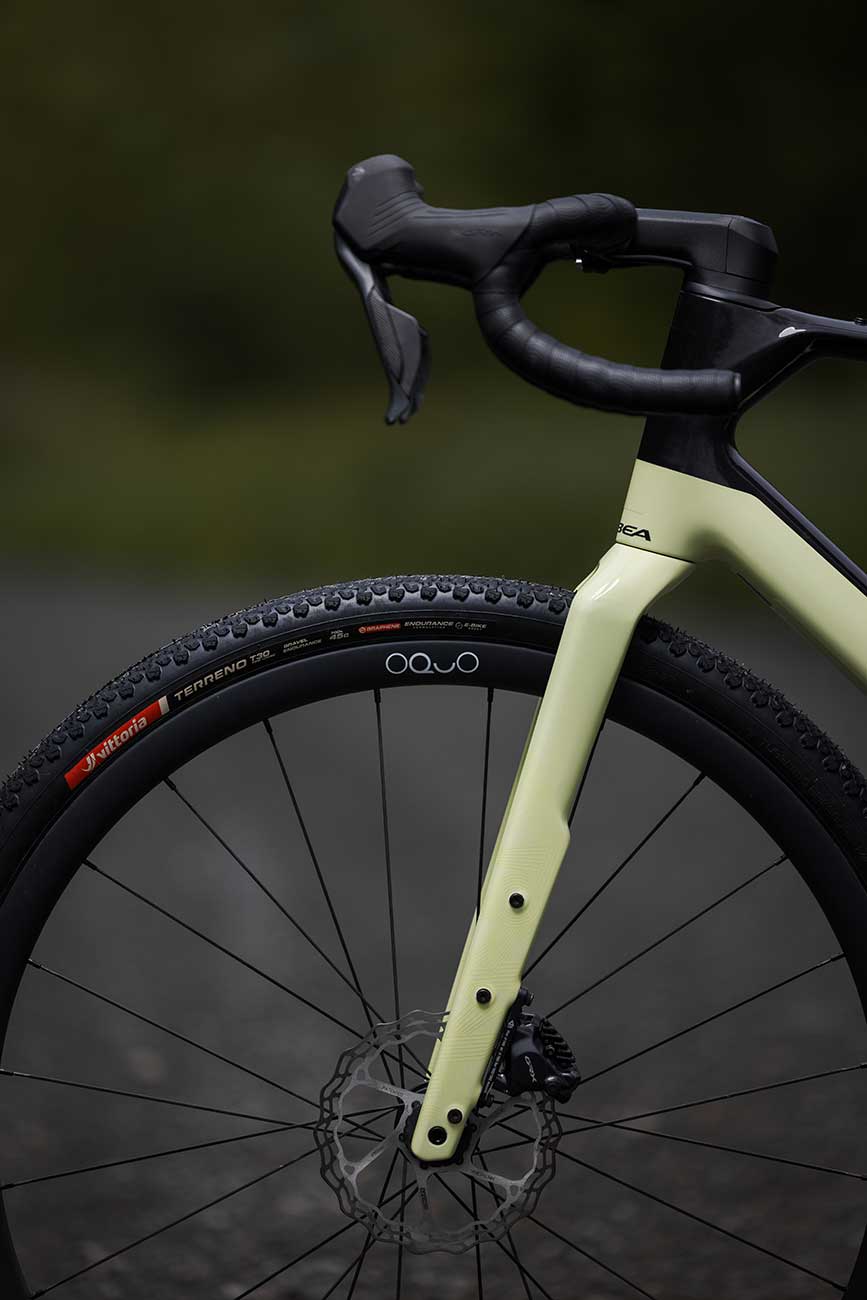

Capacidad para cubiertas de hasta 50 mm
Orbea ha trabajado en una geometría que aporta estabilidad en terrenos sueltos o técnicos sin renunciar a una conducción ágil y reactiva. Se ha alargado el reach, acortado la potencia y optimizado el trail de horquilla por talla, logrando una bicicleta intuitiva y segura en cualquier circunstancia.

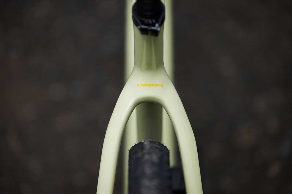

La Terra permite el montaje de cubiertas de hasta 50 mm (45 mm con guardabarros), abriendo la puerta a una gran variedad de usos, desde pistas rápidas hasta tramos técnicos o incluso sendas suaves.

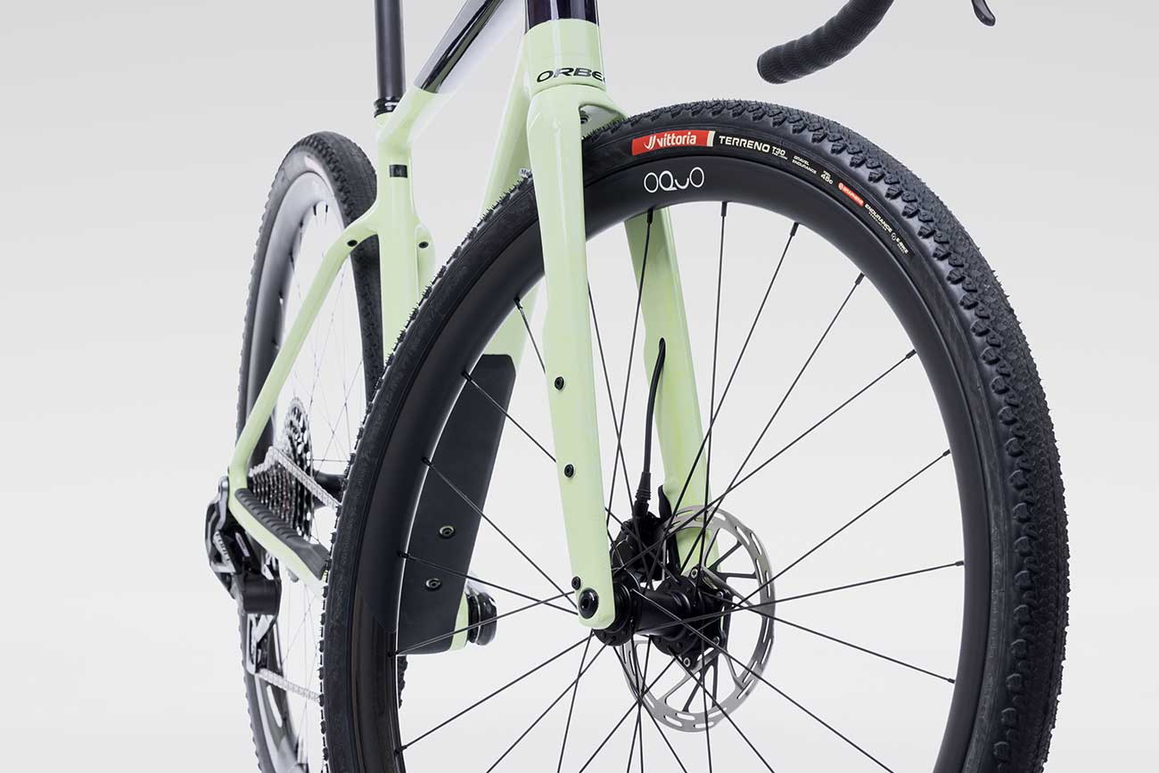

Soportes distribuidos por todo el cuadro y horquilla
Uno de los puntos fuertes de la Terra 2026 es su capacidad de carga. Cuenta con múltiples puntos de anclaje en el tubo superior, tubo diagonal, tubo de sillín y horquilla, permitiendo montar portabultos, bolsas de cuadro o bidones según las necesidades del ciclista.
Además, viene preparada para montar guardabarros específicos, lo que refuerza su vocación de uso durante todo el año, incluso en climas húmedos o rutas largas con carga completa.

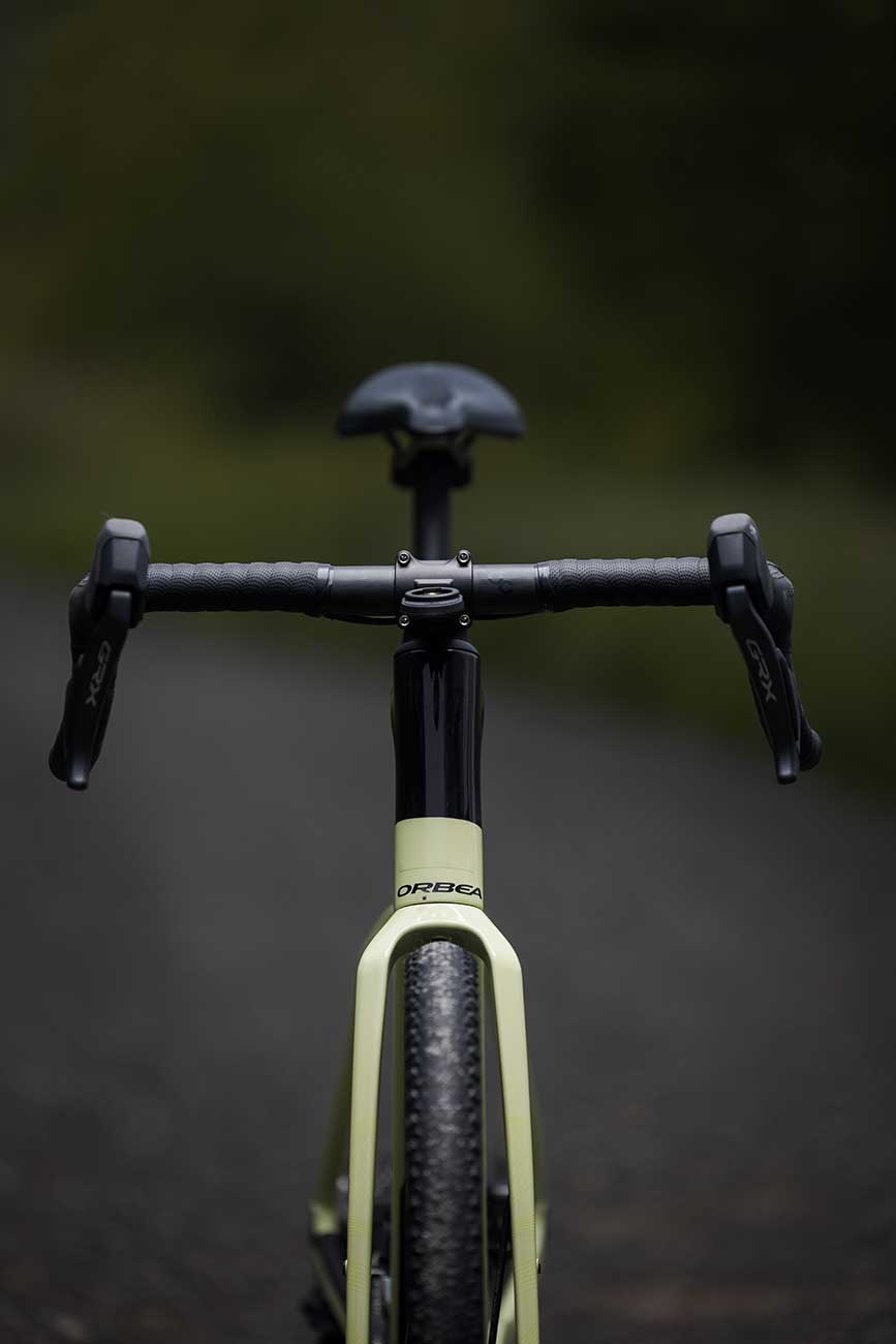

Componentes OC para mejorar el montaje
El manillar OC GR10 de carbono, con sección ovalada, diseño ergonómico y flare de 12º, mejora la estabilidad y la comodidad en largos recorridos. También está diseñado para absorber parte de las vibraciones del terreno, sumando al confort global de la bicicleta.
