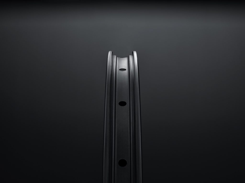

Borde de llanta muy ancho

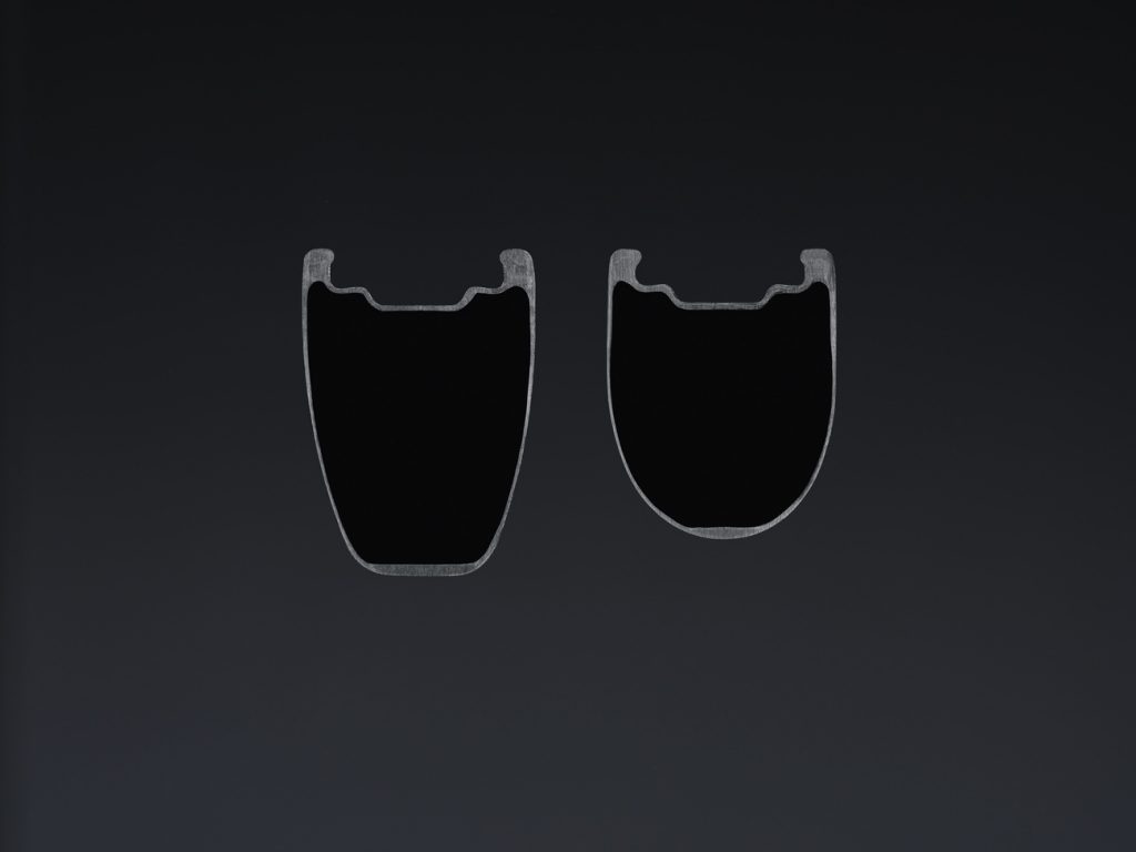

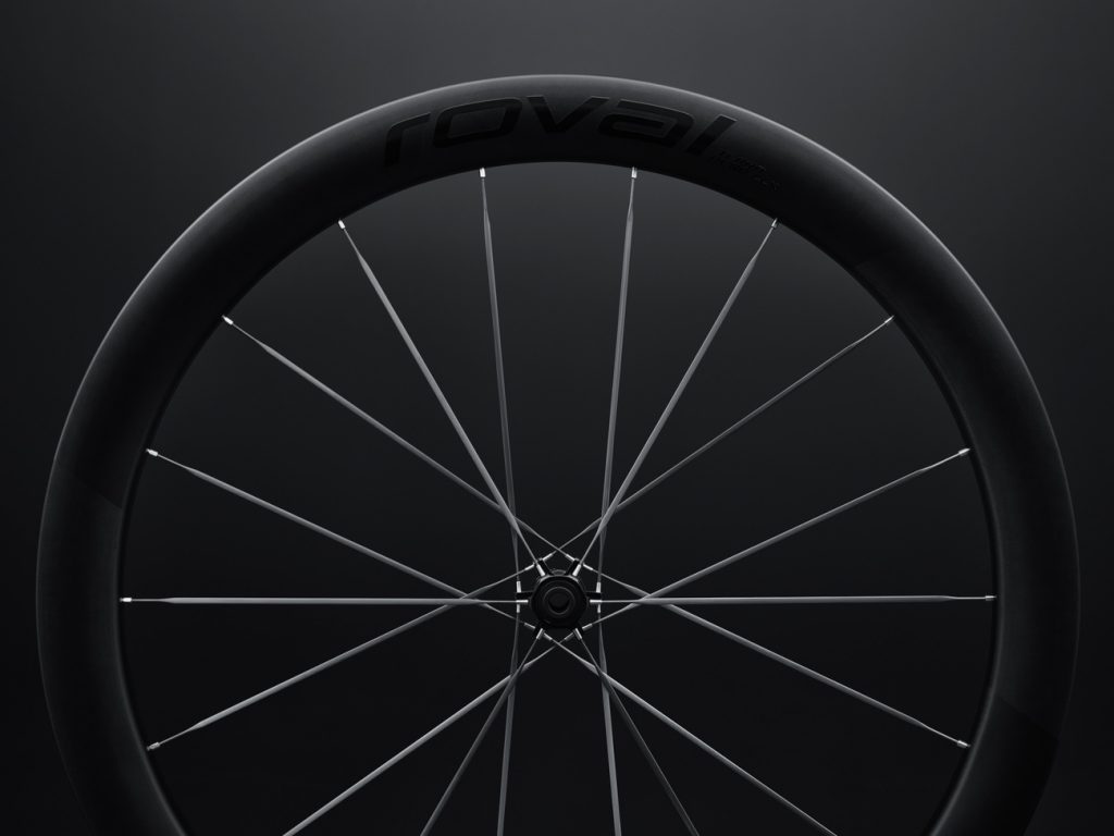

La Terra Aero CLX representa el cambio más radical. Su diseño introduce conceptos hasta ahora reservados a la carretera, como perfiles aerodinámicos optimizados mediante CFD y validación en túnel de viento.
El resultado es una rueda que, según Specialized, ofrece hasta 5,84 W de mejora respecto a la Terra CLX II, gracias a un perfil “Chopped Aero Speed” de 50 mm delante y 45 mm detrás .
Ruedas Roval Terra Aero CLX

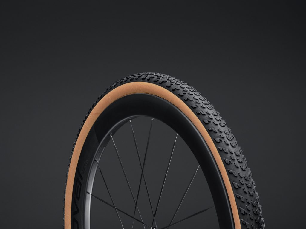

Para cubiertas de hasta 60 mm
Uno de los puntos clave es su diseño truncado, que permite simular el comportamiento aerodinámico de una llanta de 70 mm sin penalizar peso ni manejabilidad. Este enfoque se ha desarrollado tras analizar más de 300 perfiles de llanta y simulaciones CFD que tienen en cuenta no solo la rueda, sino también el neumático y el cuadro .
Además, la anchura externa de 38,5 mm y los 27 mm internos permiten trabajar de forma conjunta con neumáticos de 35 a 60 mm, evitando turbulencias y mejorando el flujo de aire.

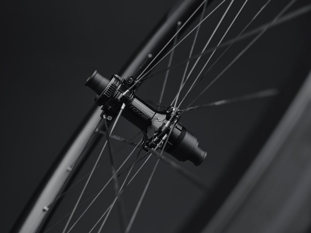

Radios de carbono: otra pieza clave del sistema
Los radios de carbono superan al acero en rendimiento aerodinámico y peso
Uno de los elementos más llamativos es el uso de radios compuestos desarrollados junto a ARRIS. Estos radios no solo reducen el peso, sino que también mejoran la aerodinámica al ofrecer una mejor gestión del flujo de aire. Según los datos del fabricante, pueden ahorrar entre 0,3 y 0,5 W frente a radios tradicionales y son más resistentes que el acero .
Además, su comportamiento bajo carga ayuda a mantener la estabilidad estructural de la rueda, algo especialmente relevante en terrenos irregulares.
Roval ha sido de las primeras marcas en apostar por los radios de carbono a gran escala en su gama alta y cuentan con ellos en todas las modalidades, desde el XCO al gravel.

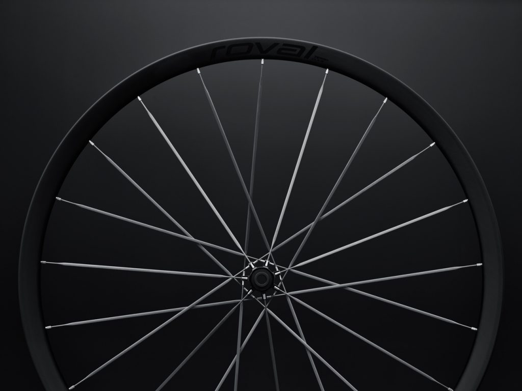

Roval Terra CLX III
Terra CLX III: ligereza extrema y control total
1.079 gramos para una rueda de gravel de competición
En el otro extremo encontramos las Terra CLX III, una opción orientada a quienes priorizan el peso y la capacidad de absorción.
Con un peso declarado de solo 1.079 g, se posiciona como una de las ruedas de gravel más ligeras del mercado .
Pero más allá del peso, destaca por su mayor “compliance”, con una reducción de la rigidez lateral del 21,52%, lo que se traduce en mayor comodidad, control y menor fatiga en largas distancias .
Su perfil más bajo y su diseño están claramente enfocados a terrenos más técnicos, donde la capacidad de absorción y la precisión de manejo son determinantes.

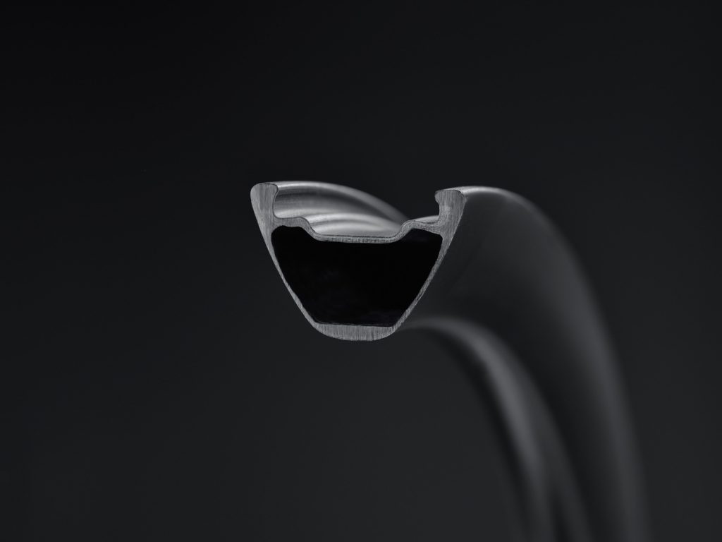

Ambos modelos comparten soluciones clave enfocadas a la durabilidad, un aspecto crítico en gravel.
Los nuevos ganchos de llanta (hasta 5,38 mm en la Aero) mejoran la resistencia a los pinchazos por llantazo y aumentan la retención del neumático. Según Specialized, se necesita un 91% más de energía para provocar un pinchazo respecto a la generación anterior .
También mantienen compatibilidad total con tubeless, inserts y presiones adaptadas a diferentes anchos de neumático.
Bujes
