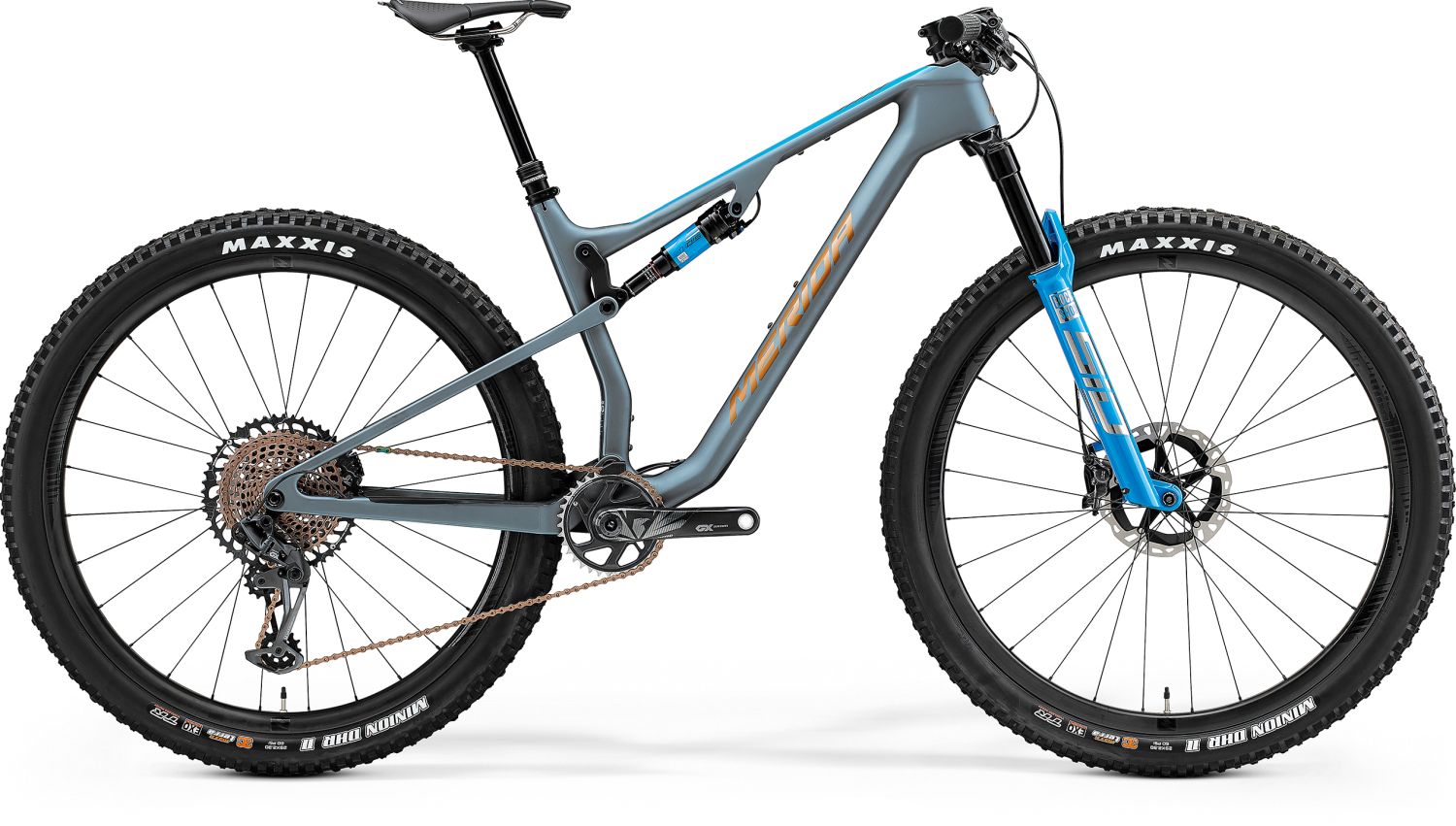

No hay duda que la Merida Ninety-Six necesitaba una profunda revisión. El modelo anterior de la Merida Ninety-Six ha estado vigente durante 5 años, todo un récord para los tiempos que corren. Con ella aún vimos triunfar a nuestro mejor biker en las grandes pruebas internacionales, Jose Antonio Hermida. Ahora Merida ha lanzado su nueva versión, y llega con un guiño de diseño a su predecesora pero completamente renovada en todos los apartados: geometría, construcción del cuadro y enfoque de la suspensión trasera. Todo es nuevo en la Merida Ninety-Six 2021.
[SIMG]90532[/SIMG]
Cuadro Merida Ninety-Six: dos versiones de carbono diferente
Hay dos versiones de carbono, la más ligera con un peso de 2.064 gramos
Es una solución habitual para dar vida a una gama que cubra una mayor franja de precios. El cuadro de la Merida Ninety-Six tiene dos versiones de carbono diferentes. Las dos son idénticas en geometría y formas. Incluso los niveles de rigidez son prácticamente idénticos. Solo se diferencian en el peso final. El cuadro Merida Ninety-Six CF5 tiene un peso de 2.064 gramos, mientras que el Merida Ninety-Six CF4 pesa 2.355 gramos. Siempre en talla M y con amortiguador. Esa diferencia se logra aplicando un diseño de capas de carbono diferente en el cuadro Ninety-Six CF5, que en la práctica requiere más horas para producir cada unidad y, por tanto, un mayor precio final a costa de rebajar esos gramos.

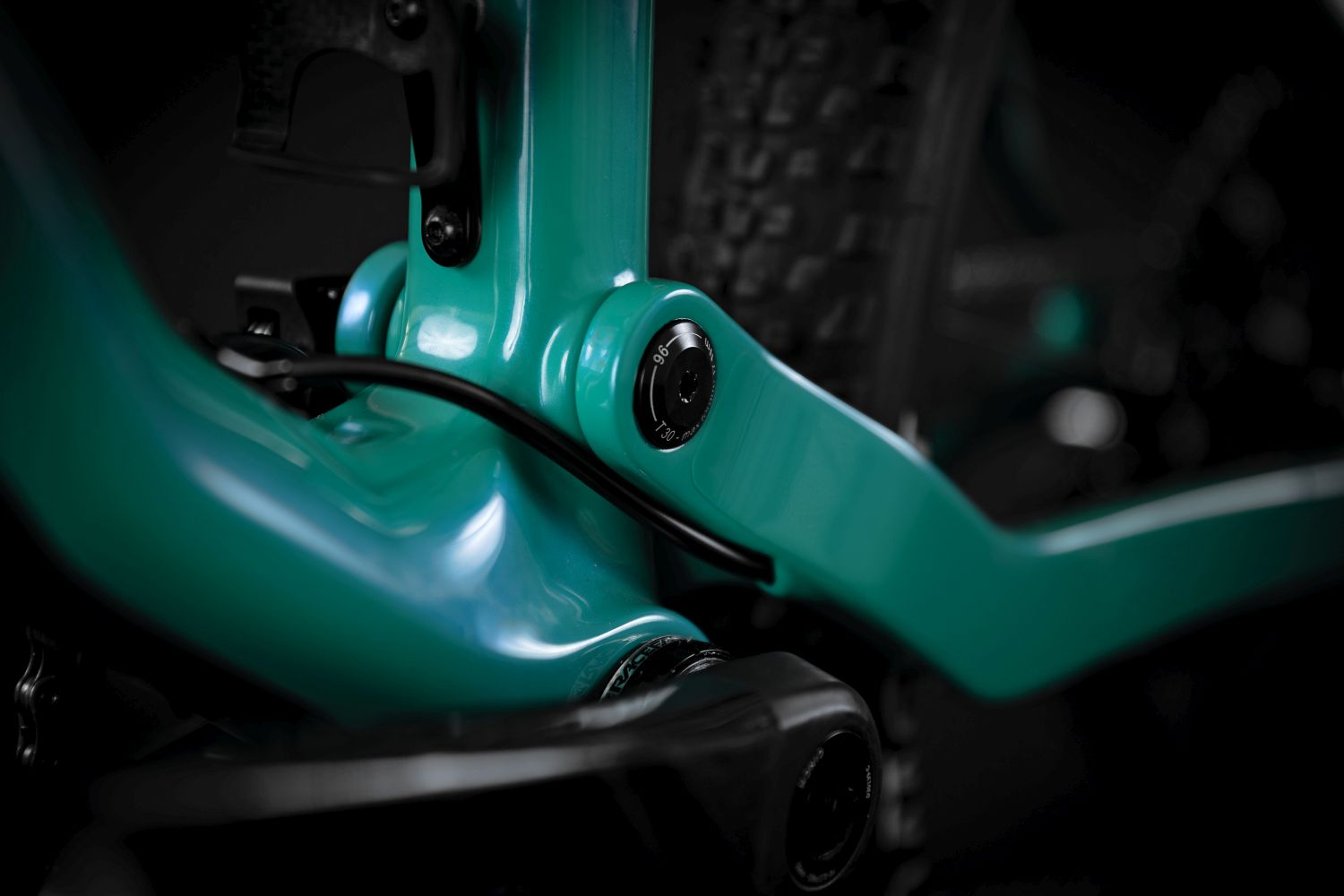

El regreso del pedalier de rosca
No más PressFit, de nuevo pedalier a rosca
Donde han dado un paso atrás que, en realidad, parece un paso adelante en la actualidad, es en la caja de pedalier. Regresan al uso de un eje de pedalier a rosca, despidiéndose del PressFit. El cuadro también adopta la patilla de cambio universal SRAM UDH.
Otro detalle nuevo es el pequeño mini guía cadenas que han integrado, tan útil que parece un estándar en los nuevos cuadros de XC que salen al mercado. El cuadro de la Merida Ninety-Six admite un plato de hasta 38 dientes.
