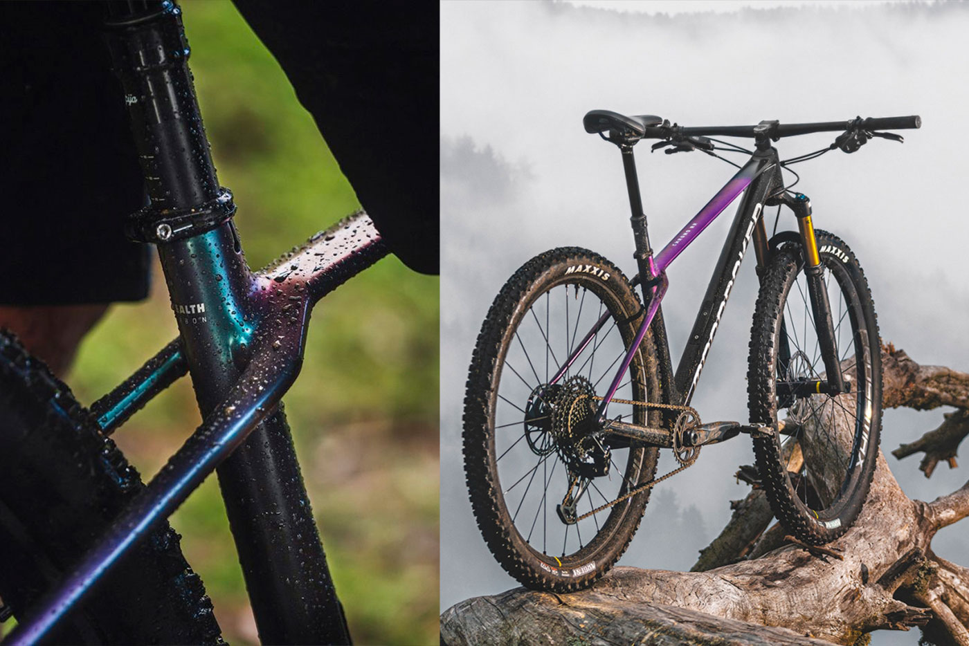

Mondraker Chrono Carbon DC, un cuadro 100% nuevo
1.150 gramos para su cuadro
Si has llegado aquí buscando un cuadro rígido de carbono ligero lo mejor que puedes hacer es ir a por la Mondraker Podium con su cuadro peso pluma de 775 gramos. Pero si buscas algo más que un peso bajo quizás estás buscando una Mondraker Chrono Carbon DC. Su modelo 2024 se renueva por completo y usa el carbono Stealth par adejar el peso en 1.150 gramos. Aquí se ha priorizado la resistencia y se ha buscado un lenguaje visual en la línea de sus modelos más cañeros. Y ya veis que sus formas son bastante más «potentes» que las de la Podium. De su estética llama la atención la forma en que los tirantes llegan al tubo de sillín.
Pedalier a rosca y cableado interno convencional
En la Mondraker Chrono Carbon DC encontramos cableado interno convencional, nada de pasar los cables por la dirección. Algo que a unos les gustará más y a otros menos. Como no podía ser de otra forma apuesta por un pedalier a rosca BSA de 73 mm. Para la pinza de freno es compatible con pinzas flat mount, aunque de serie usa frenos post mount con un adaptador. Tampoco podía faltar la patilla de cambio SRAM UDH. Y más cosas que no podían faltar en la Mondraker Chrono Carbon DC. Un paso de rueda generoso, apto para neumáticos de 2,4″.
También integra sus dos soportes para portabidones con el sistema Fidlock que hemos visto en otros modelos de la marca.
