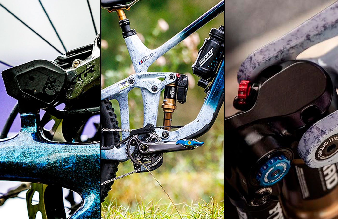

Aunque hemos visto el sistema prototipo del Fox Live Valve en las bicis de Ed Master y Myriam Nicole (entre otros), es ahora en la Giant Reign Advanced Pro de Youn Deniaud donde se puede apreciar con más detalle. El francés ganó en la Copa del Mundo de Enduro de Loudenvielle con ellas.
Fox Live Valve
El amortiguador tendría su propia batería
Convenientemente marcado con la etiqueta de su programa de desarrollo RAD (Racing Application Development), se puede observar como el propio amortiguador cuenta integra la batería y el sistema que ejecuta los ajustes de la suspensión según la lectura del terreno. En el actual sistema Fox Live Valve la batería va acoplada a un dispositivo separado de las suspensiones. Es una solución similar al sistema RockShox Flight Attendant en cuanto a su concepto.
¿Cómo recoge la información del terreno? Pues en el cuadro se puede ver un sensor instalado en la misma pinza de freno trasera. También sin cables. Ni rastro visual de ningún sensor en la parte delantera, aunque eso no quiere decir que no lo haya.
Fox Live Valve
También tiene un mando remoto en el manillar
El otro aspecto llamativo es que en el manillar cuenta con un mando remoto con el que quizás se puedan seleccionar ajustes sobre la marcha. Todo ello pura especulación puesto que ni Fox ni ninguno de los equipos involucrados en el desarrollo ha dado información alguna.
Habrá que esperar aunque, eso sí, esta versión equipada en la bici de Youn Deniaud ya luce un acabado que parece cercano a una posible producción en serie.
