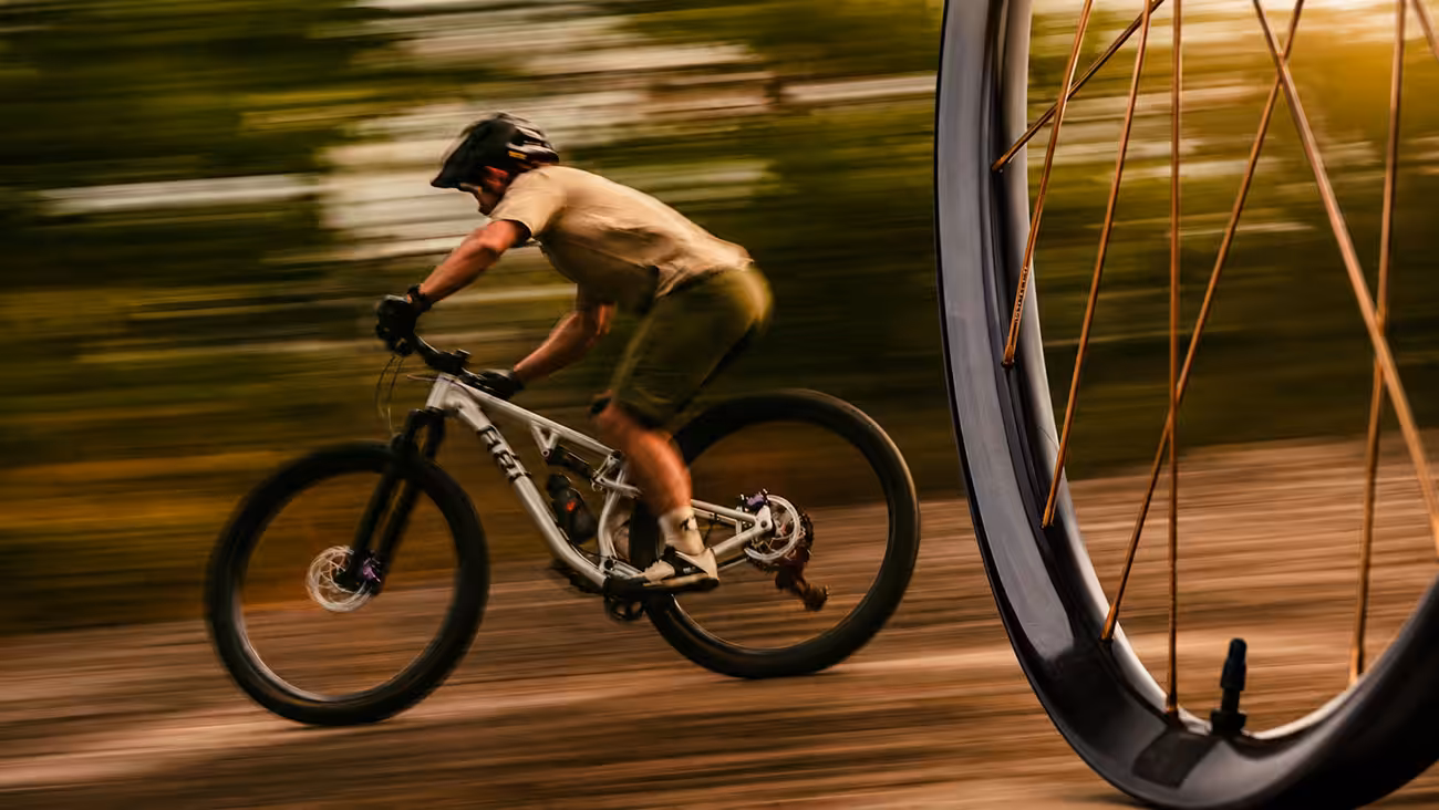

Industry Nine Hush 32 Carbon
Las Hush 32 Carbon no son unas ruedas de 29” ampliadas, sino un conjunto desarrollado desde cero para las nuevas exigencias de este diámetro
Las ruedas de 32” empiezan a dejar de ser un experimento aislado para convertirse en una categoría alrededor de la que las marcas desarrollan componentes específicos. Industry Nine se suma a esta evolución con las Hush 32 Carbon, unas ruedas construidas desde cero para este diámetro y que combinan llantas de carbono, un montaje de 24 radios y la plataforma SOLiX M. Su peso de 1.512 g es especialmente competitivo teniendo en cuenta el tamaño del conjunto.
