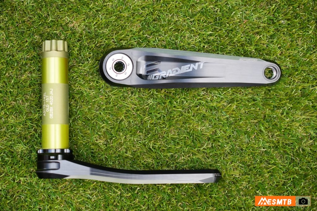

La estructura hueca utiliza dos piezas unidas mediante tecnología de bonding avanzada

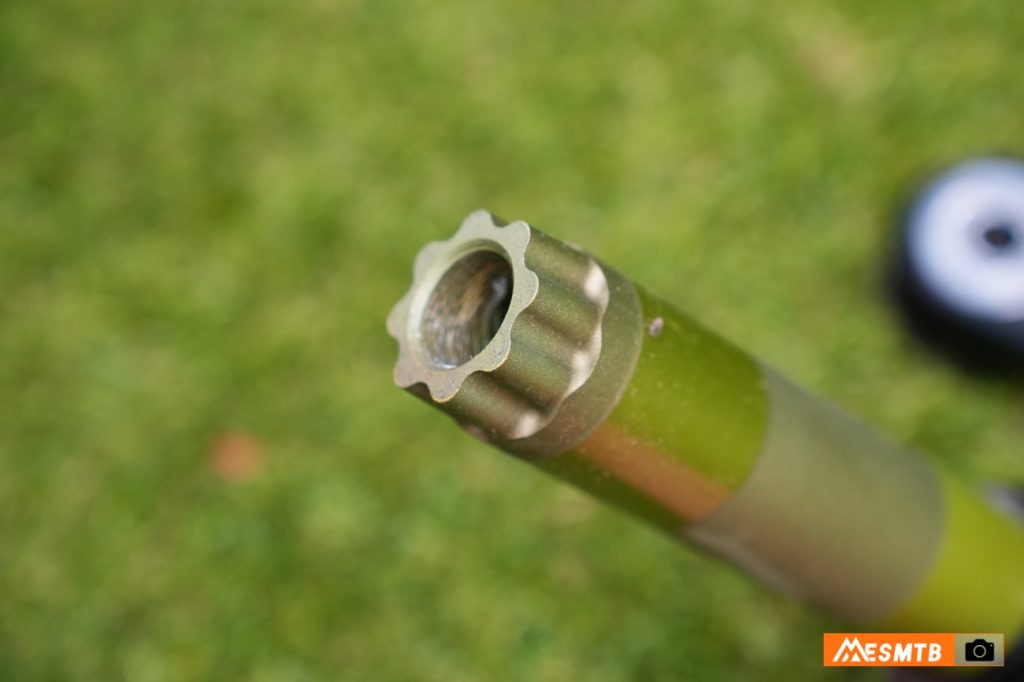

La principal novedad de estas Gradient está en su fabricación. FSA abandona soluciones más convencionales para recurrir a una estructura hueca formada por dos piezas unidas mediante tecnología de bonding. El resultado es una construcción forjada, mecanizada y posteriormente ensamblada que permite crear una estructura interna hueca con el objetivo de ganar rigidez y reducir peso.
Además emplean un eje BB392EVO de aluminio AL7050 de 30 mm y un diseño claramente más moderno visualmente. El acabado negro brillante combinado con zonas mecanizadas vistas y pequeños detalles anodizados transmite una sensación de producto mucho más trabajado de lo que tradicionalmente asociábamos a FSA hace unos años.

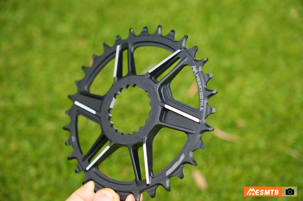

  • Tecnología Megatooth para mejorar la retención de cadena

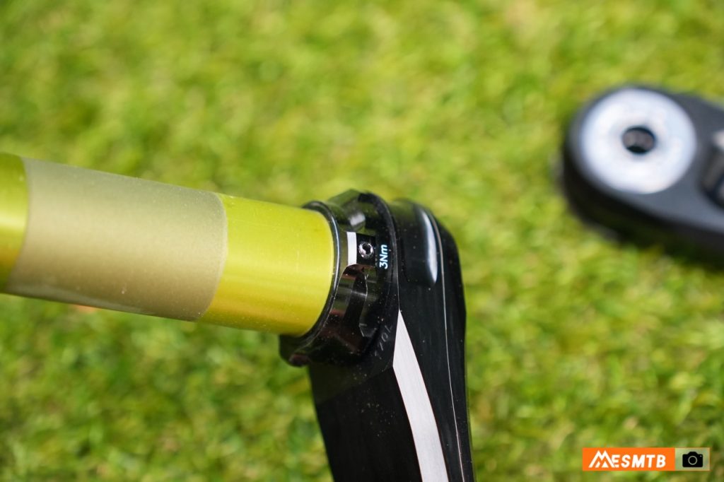

Uno de los detalles más interesantes es precisamente ese ajuste de chainline. Normalmente cambiarlo implica sustituir el plato. Aquí basta con reorganizar espaciadores incluidos por FSA.
Bielas FSA Gradient
La línea de cadena puede ajustarse sin cambiar el plato
Sobre el papel es una solución muy inteligente porque facilita adaptar las bielas a distintas configuraciones sin comprar piezas adicionales.

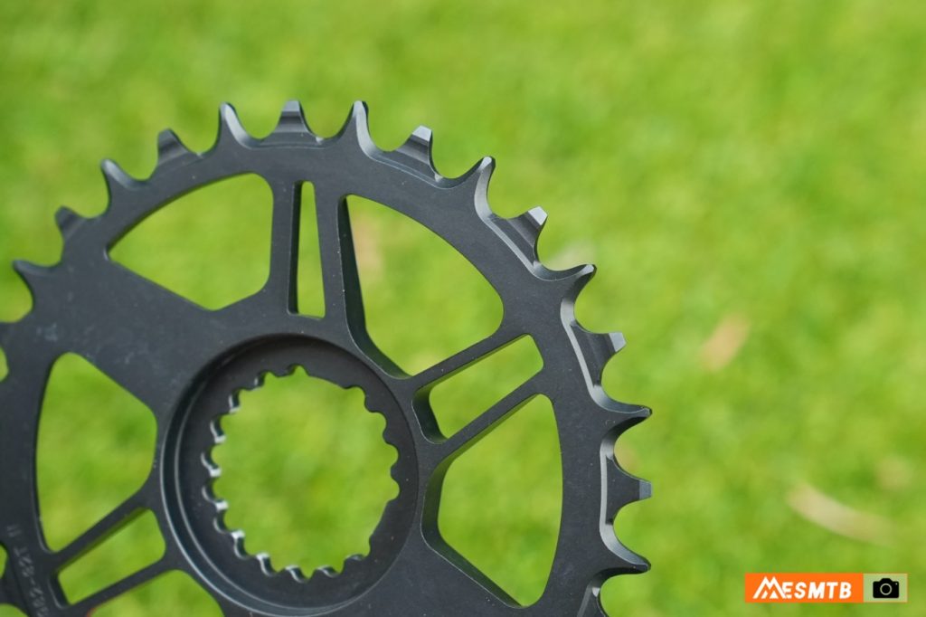

Los platos son específicos de montaje directo y utilizan la tecnología Megatooth de FSA. Frente a un diseño narrow-wide convencional, alternan dientes anchos y estrechos pero con perfiles algo más largos para incrementar todavía más la retención de cadena.
Además, FSA ha apostado por platos mecanizados 100% CNC en aluminio AL7075 y por un enfoque modular que, sobre el papel, facilita sustituir componentes concretos como el plato sin necesidad de reemplazar el conjunto completo.

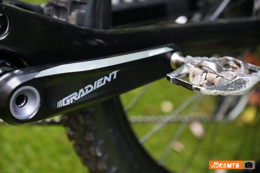

Hay componentes donde pasar desapercibido es probablemente la mejor noticia posible. Las bielas son uno de ellos.
Durante las pruebas no aparecieron flexiones extrañas, ruidos ni crujidos. La rigidez parece completamente al nivel esperado en una biela moderna de aluminio. En nuestro caso las probamos con el grupo SRAM Eagle 90, sin tener salidas ni enganchones de cadena en ningún momento. La tecnología Megatooth parece cumplir su función y la retención de cadena fue impecable incluso cuando decidimos quitar el guía cadenas.
