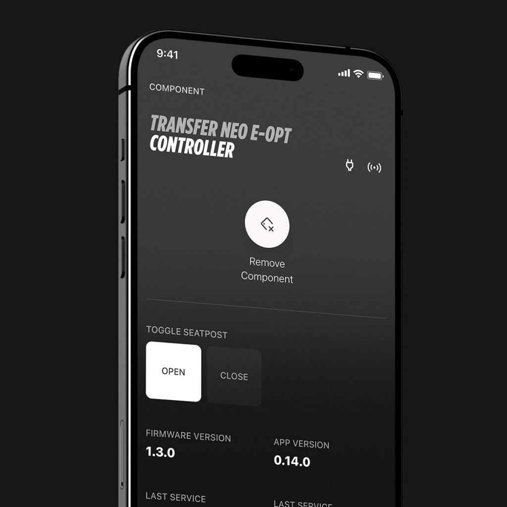

La tija cuenta además con conectividad con la FOX Bike App. Desde la aplicación se pueden configurar sus ajustes y consultar los intervalos de mantenimiento del componente.
