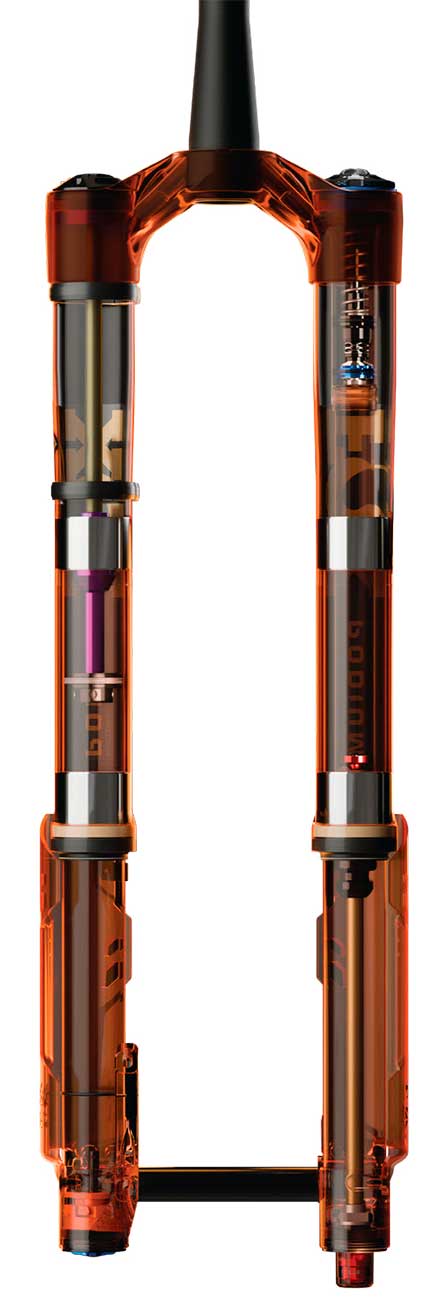

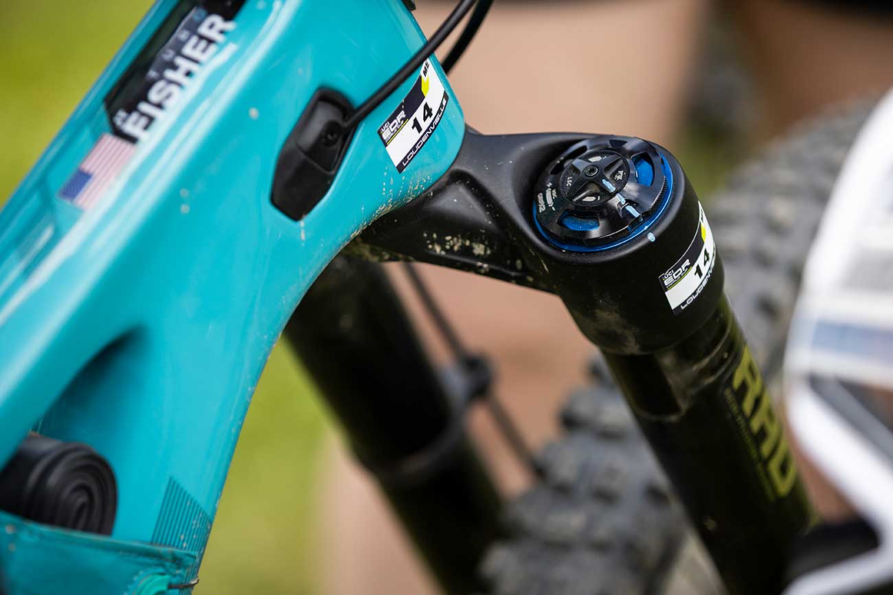

Uno de los grandes avances de la Podium es su rigidez frontal. Gracias a unos tubos superiores de 47 mm de diámetro (9 mm más que las botellas de una FOX 38) y a una corona reforzada generada por diseño generativo, la Podium se sitúa cerca del nivel de rigidez de una Fox 40, lo que permite atacar líneas agresivas con absoluta confianza.

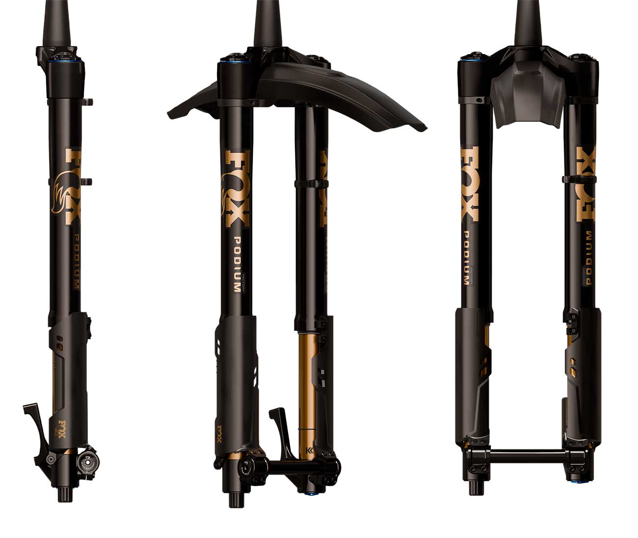

La horquilla recurre a un eje Boost DH de acero personalizado de 20×110 mm en lugar del habitual 15×110 mm de aleación. Esta elección mejora la rigidez torsional, tradicionalmente uno de los puntos débiles en diseños invertidos. El resultado es una horquilla que resiste torsiones y flexiones sin comprometer la precisión de pilotaje ni la estabilidad.

El diseño invertido ha permitido a FOX aplicar una superposición de casquillos sin precedentes: 175 mm, lo que representa un 32 % más que la FOX 38 y un 7 % más que incluso la FOX 40. Esta gran distancia entre casquillos reduce la fricción interna y mejora la resistencia a la flexión cuando se rueda a gran velocidad o se encadenan obstáculos agresivos, contribuyendo de forma decisiva al control total del tren delantero.

La Podium introduce el vástago de aire GlideCore, un diseño flexible lateral y axialmente que permite que el pistón se mantenga alineado incluso bajo fuertes cargas de flexión. Esto reduce la fricción interna del sistema de aire, mejora la sensibilidad ante pequeños impactos y alarga la vida útil del conjunto.
A esto se suma la ventaja de la inmersión total en aceite propia de las horquillas invertidas: la gravedad garantiza una lubricación constante de retenes y casquillos, lo que no solo reduce el desgaste, sino que además minimiza el riesgo de contaminación por partículas externas.

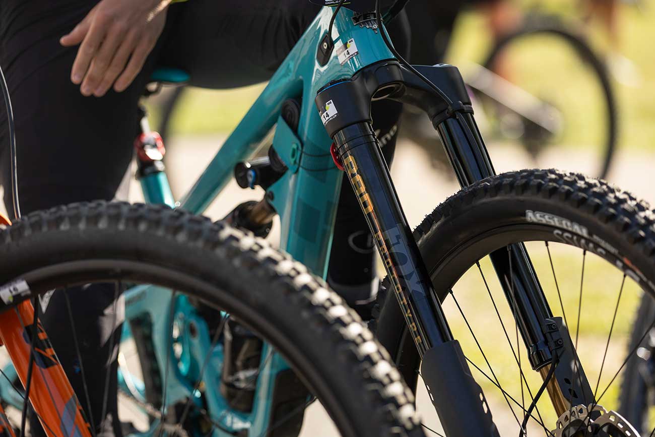

Otra de las claves de la Podium es la reducción significativa de masa no suspendida. Al situar las botellas más pesadas en la parte superior del chasis, FOX consigue que la rueda, el freno y el extremo inferior de la suspensión sean más ligeros. Esto reduce la inercia y mejora la capacidad de respuesta de la suspensión ante impactos o cambios rápidos de terreno, optimizando tanto la compresión como el rebote.
Además, el modelo Factory Series incluye protecciones de fibra de carbono para las barras con recubrimiento Kashima, minimizando el peso y protegiendo los elementos clave del conjunto.
