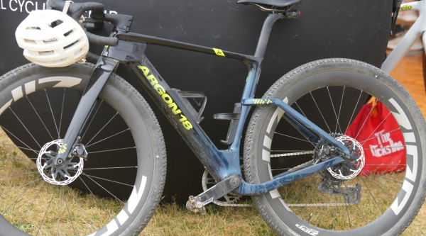

La carcasa empleada es de 67 TPI y cuenta con su sistema de protección antipinchazos V-Guard. Tras rodar con ella durante más de 500 km (incluyendo un reconocimiento completo al recorrido de The Traka 360), no hemos tenido ni un solo pinchazo y la principal sorpresa de esa carcasa es que, a pesar de esa resistencia, no es especialmente dura ni seca con el terreno, en un buen compromiso entre resistencia y capacidad de adaptarse al suelo y aportar confort.

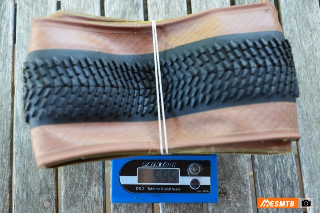

595 gr reales para la medida de 50
Con 595 g reales en medida 50 mm, la G-One R Pro se sitúa ligeramente por debajo de la media del segmento en cubiertas con taqueado completo, lo que refuerza su carácter polivalente. No es la más ligera de la gama, pero sí una de las más equilibradas también en términos de peso-resistencia.

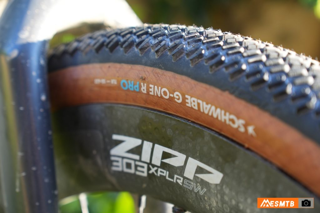

En cuanto a medidas, nosotros empleamos la de 50, que medida montada en una llanta Zipp 303 XPLR de 32 mm de ancho interno quedó en algo menos de 49 mm para el ancho medido en la carcasa (un poco más si lo mides con el taqueado). Así que sus medidas parecen quedarse en el lado conservador.
