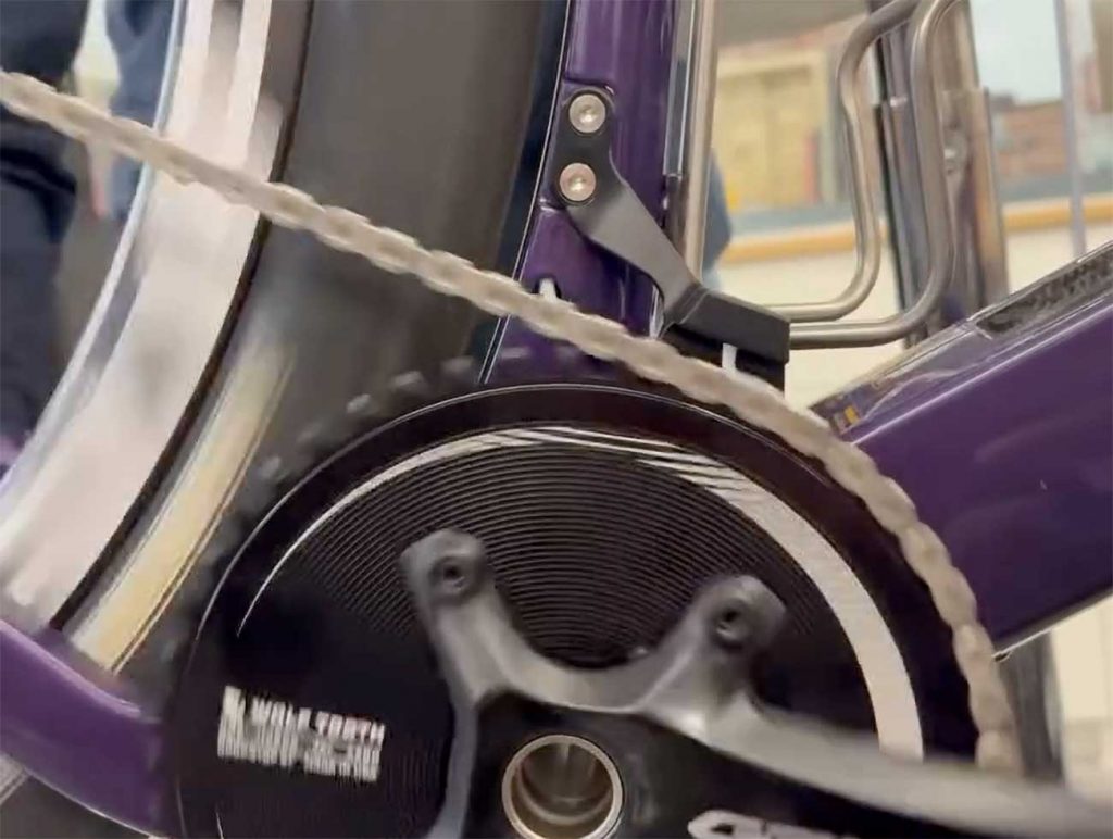

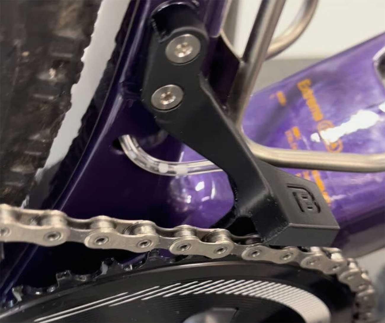

El sistema funciona mediante un botón instalado en el manillar. Al pulsarlo, libera lubricante hacia la transmisión a través de una guía específica situada justo por encima del plato. La aplicación se realiza directamente sobre la zona de trabajo de la cadena, de forma que el ciclista puede volver a lubricar la transmisión mientras sigue pedaleando, sin detenerse, sin bajarse de la bicicleta y sin recurrir a soluciones manuales durante la carrera.
Uno de los datos más llamativos es el nivel de precisión con el que Faction ha planteado el sistema. Según la información facilitada, una pulsación de un segundo es suficiente para lubricar toda la cadena si el ciclista está pedaleando a unas 75 rpm. No es simplemente un depósito de lubricante colocado en la bicicleta, sino un sistema pensado para controlar el momento de uso, la dosis y el punto exacto de aplicación.
