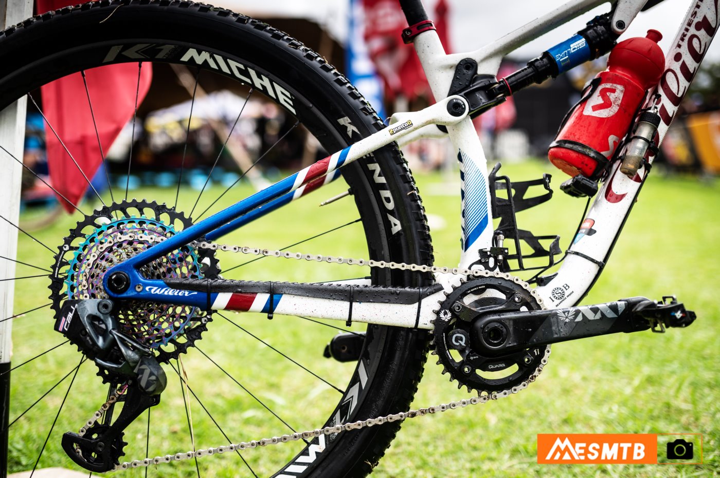

El sistema se acciona desde el depósito al lado del bidón
Para lograr que su transmisión estuviese siempre en las mejores condiciones posibles, a pesar del barro, la lluvia o el polvo, montaban este sistema para poder engrasar la cadena en marcha.
Como podéis ver consiste en un depósito con el líquido lubricante en forma de jeringuilla y un tubo que va guiado por el exterior del cuadro hasta situarse por encima de la cadena a la altura del plato. Es un sistema diseñado y fabricado en Costa Rica, un lugar donde es habitual tener que enfrentarse a carreras con barro extremo.
Wilier Urta SLR del equipo Pedregal-7C-Economy
En Sudamérica es bastante habitual tener que competir con barro y agua
Así, basta con activar la jeringuilla del depósito para que el lubricante llegue a la cadena mientras se rueda. Sin necesidad de parar. A pesar de ser una solución «casera» está excepcionalmente bien acabada. Cabe destacar que en las carreras de MTB en muchas regiones de Sudamérica es habitual tener que combatir el agua y el barro y este sistema parece, simplemente, una forma de adaptarse a esas condiciones.
