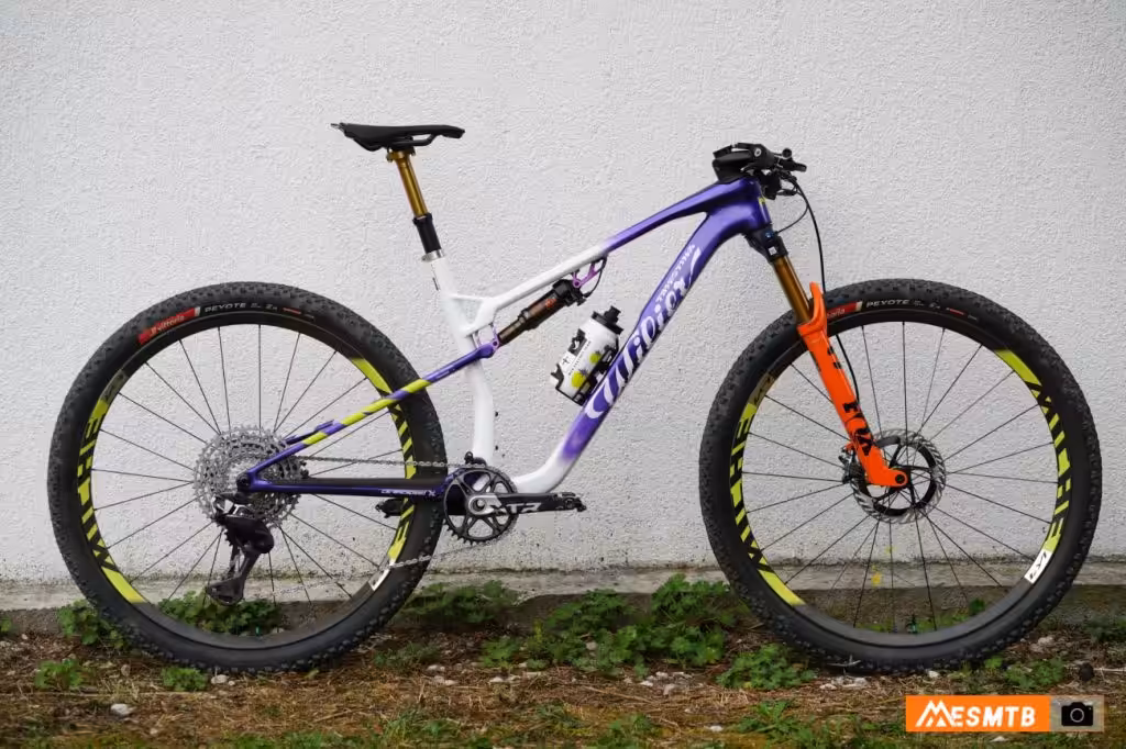

La Wilier URTA Ultimate ya es una realidad. Después de competir durante meses camuflada bajo la imagen del Innovation Lab de la marca italiana, la nueva doble de XC llega como una plataforma completamente enfocada a la competición, desarrollada junto al Wilier-Vittoria MTB Factory Team (y os la adelantamos en ESMTB antes que nadie) y adaptada a unos circuitos cada vez más rápidos y técnicos. Tiene 120 mm de recorrido, geometría ajustable, un cuadro de 1.700 g y montajes con RockShox Flight Attendant.

Esta es la que empleará el equipo en este próximo mundial

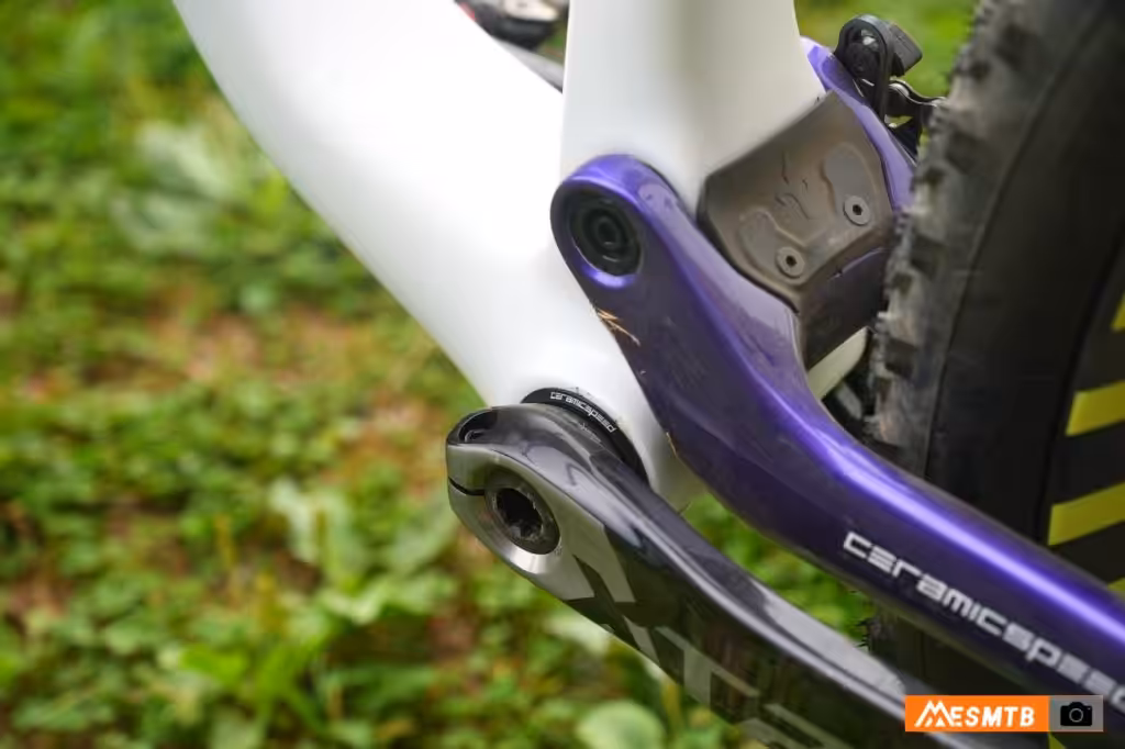

El pedalier también queda más bajo para reducir el centro de gravedad. Este cambio ha sido planteado para combinarse con bielas más cortas, una tendencia que está ganando presencia en el XC de competición y que permite rebajar el pedalier sin elevar en exceso el riesgo de golpear con los pedales. El stack se mantiene inalterado, de modo que la posición continúa siendo compacta y agresiva, especialmente con el nuevo conjunto integrado de manillar y potencia.

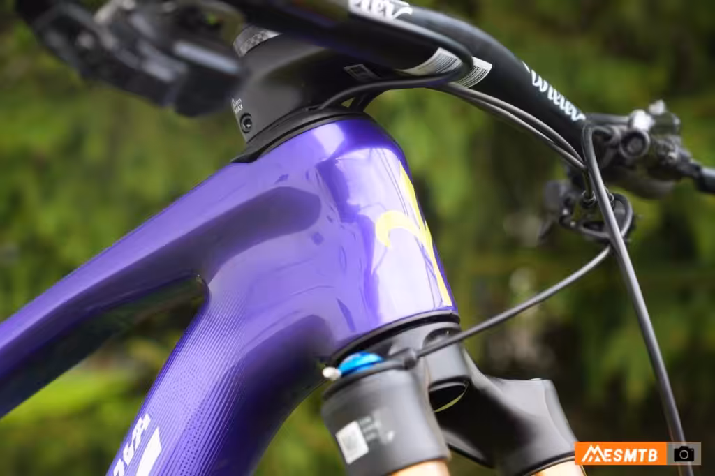

 Dos configuraciones mediante la dirección Acros
Una dirección ajustable permite escoger entre ángulos de dirección de 66,5° y 65,5°
La nueva Wilier URTA Ultimate incorpora una dirección desarrollada junto a Acros que permite modificar su geometría. La marca denomina a las dos posiciones Technical Race y Fast Race, con ángulos de dirección de 66,5° y 65,5°, respectivamente. La posibilidad de variar un grado el ángulo permite adaptar el comportamiento de la bicicleta al recorrido o a las preferencias del ciclista sin tener que sustituir componentes importantes.
Según la denominación facilitada por Wilier, la posición Technical Race utiliza los 66,5°, mientras que la Fast Race deja la dirección en 65,5°. Ambas cifras muestran el cambio de enfoque de esta generación, que se mueve en valores propios de bicicletas creadas para afrontar bajadas rápidas y obstáculos de gran tamaño.

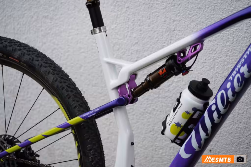

Una cinemática completamente rediseñada
Wilier ha buscado que la suspensión continúe trabajando incluso cuando el ciclista está aplicando potencia
El aumento hasta los 120 mm llega acompañado de una cinemática completamente nueva. Wilier asegura haber buscado una suspensión más sensible, predecible y capaz de conservar la tracción cuando la bicicleta está sometida a carga. El objetivo es que la rueda trasera pueda seguir adaptándose al terreno mientras el corredor pedalea, algo especialmente importante en las subidas técnicas con raíces, piedras o escalones.
El nuevo leverage ratio ofrece mayor sensibilidad en el inicio del recorrido, apoyo en la zona intermedia y más resistencia en el tramo final. La primera parte está orientada a maximizar el agarre y absorber las pequeñas irregularidades, mientras que la zona media busca controlar los movimientos generados al pedalear. Al final del recorrido aumenta el soporte disponible para afrontar impactos más fuertes y reducir la posibilidad de llegar al tope con facilidad.

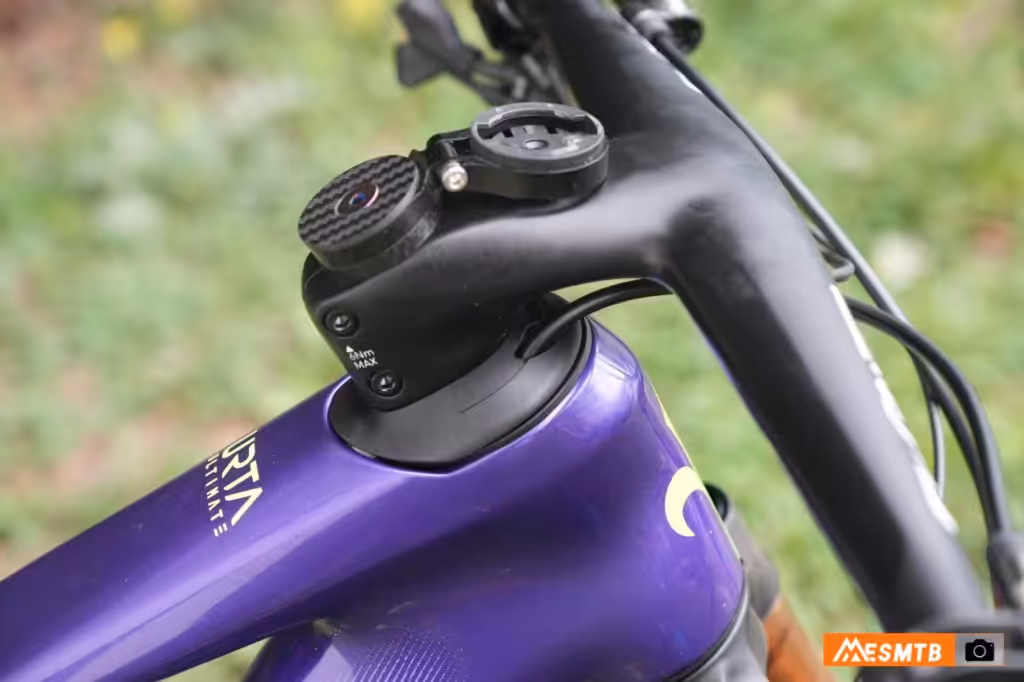

La URTA Ultimate emplea componentes de Ergal en diferentes puntos del cuadro, integra completamente los cables a través de la dirección Wilier-Acros y es compatible con frenos de cuatro pistones. El nuevo manillar URTA Max Bar reúne manillar y potencia en una única pieza de carbono, tiene una inclinación de 27° negativos y declara un peso de 285 g, también con un margen del 5 %.

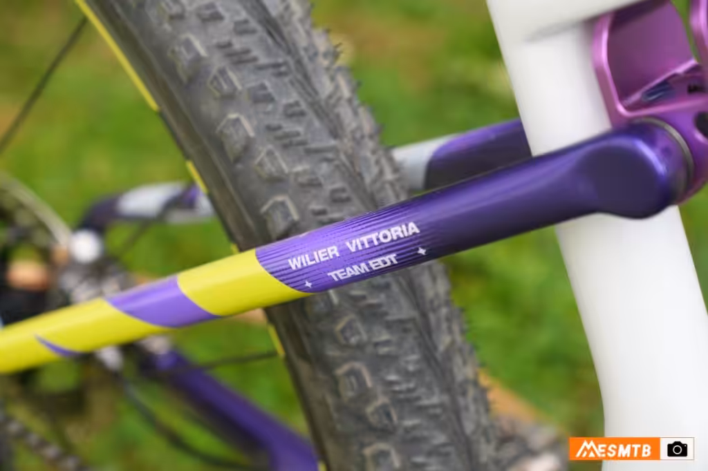

Para su lanzamiento comercial, Wilier ha escogido la decoración U22 Team Edition, la misma que el equipo estrenará en el Mundial de Val di Sole. Combina un tono púrpura intenso con blanco perlado y detalles en color lima.
Pedalier press-fit

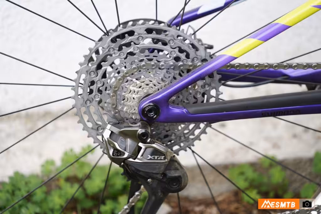

El montaje superior combina transmisión SRAM XX SL Eagle AXS T-Type con potenciómetro, suspensiones RockShox Flight Attendant, tija Reverb AXS y frenos Shimano XTR. Como el resto de la gama, utiliza cubiertas Vittoria Saguaro de 29×2,25″. La nueva Wilier URTA Ultimate ya aparece en el catálogo de la marca y sus precios parten de los 7.500 euros.
