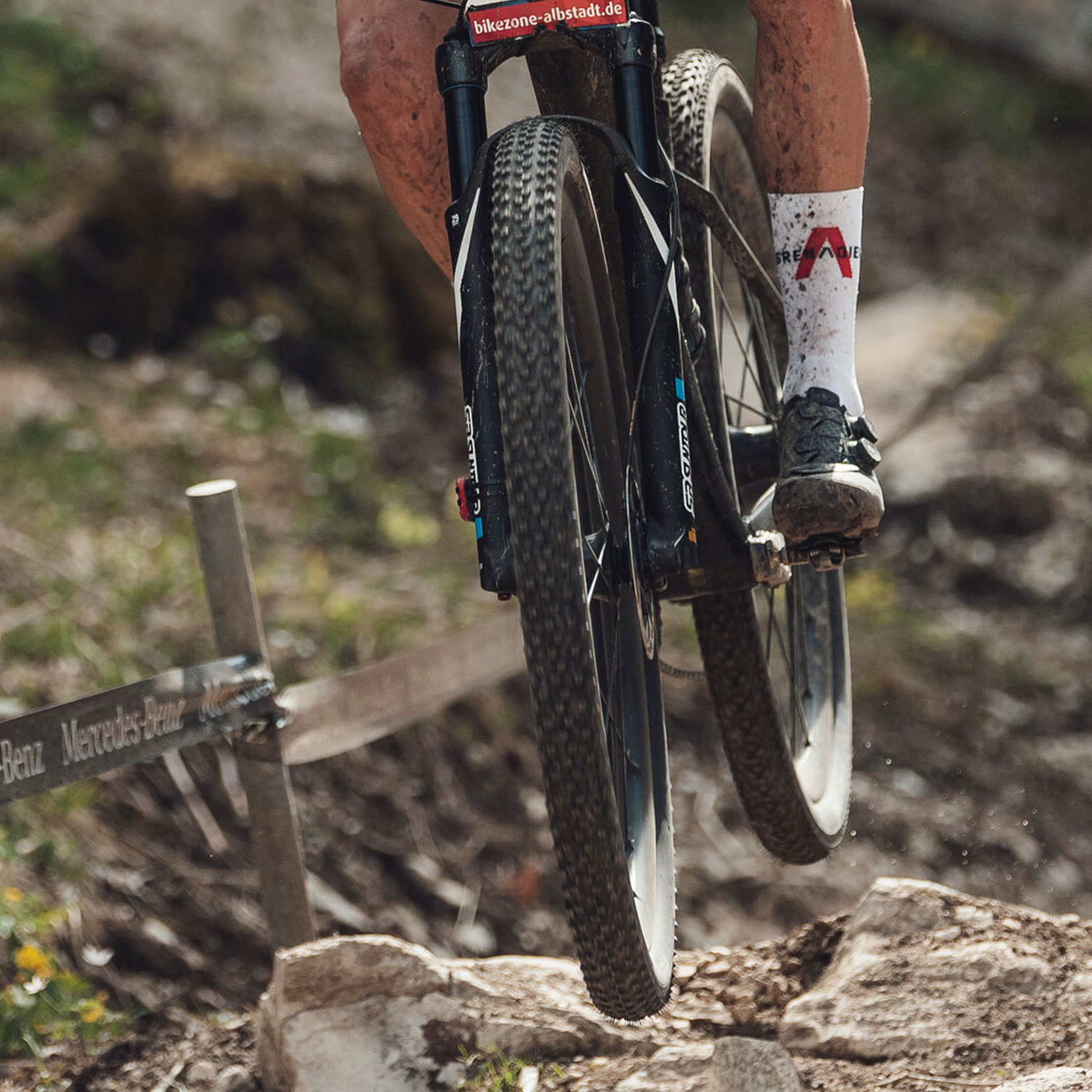

Elección de neumáticos
Pidcock con neumático de barro delante y el resto con lo más rodador posible
Con el trazado prácticamente seco al 100%, bajadas repletas de peraltes y tramos de madera y ascensiones muy exigentes… la mayoría de corredores optaron por sus neumáticos más rodadores. Decimos la mayoría porque Tom Pidcock se salió de esa elección y compitió con el neumático Continental X-King delante, orientado a terreno de barro, con taco alto y separado, y no precisamente los mejores para rodar… pero no seremos nosotros quienes critiquemos la elección a tenor de los resultados. Detrás montaba el Continental Race King.

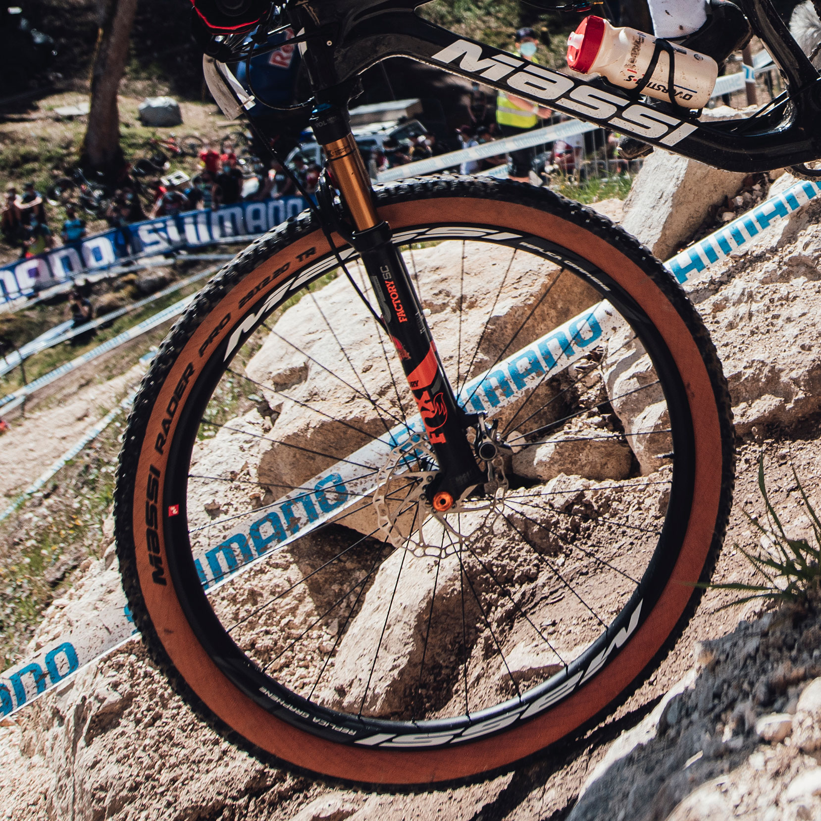

En féminas Loana Lecomte ganó con los neumáticos Massi Rader Pro que probamos en ESMTB hace unos meses, tanto delante como detrás. Pauline Ferrand-Prevot fue a lo seguro con los Vittoria Mezcal.
