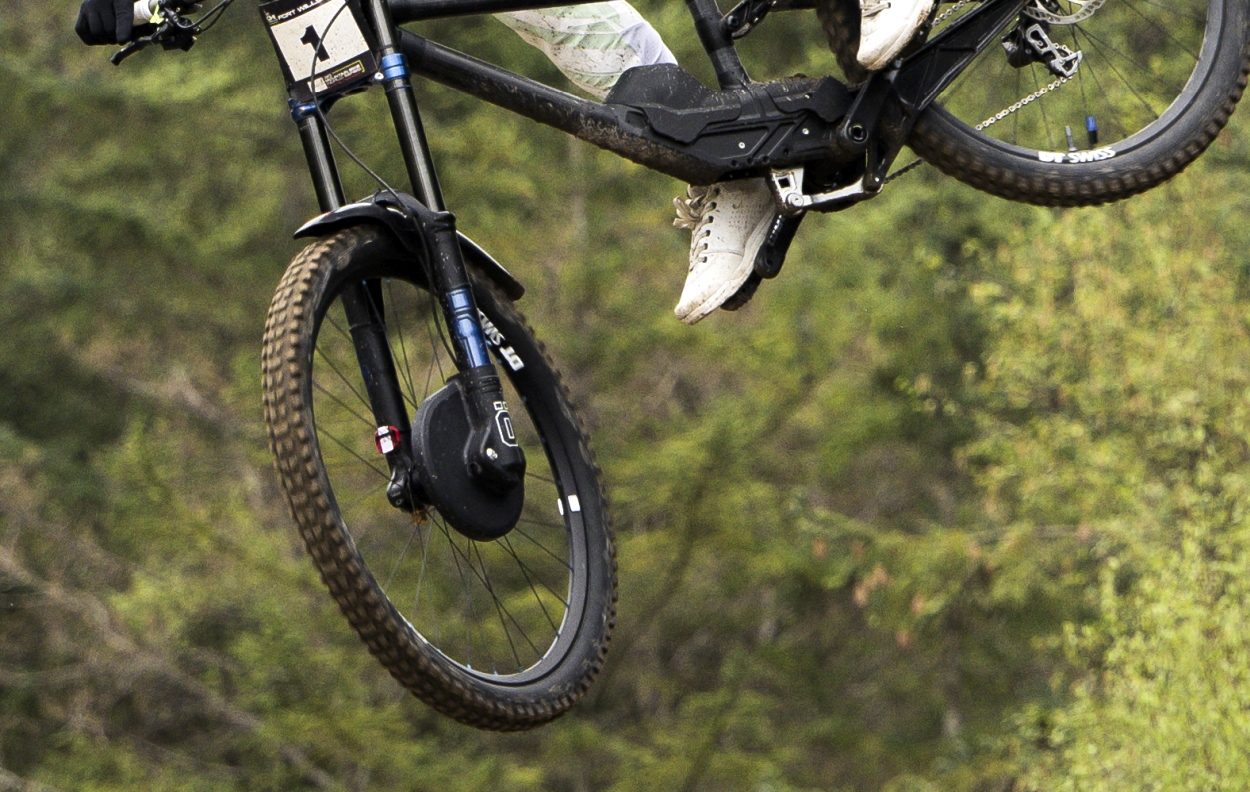

Cubre discos
La bici de Bruni estaba plagada de prototipos
Loïc Bruni por fin ha conseguido ganar en Fort William, uno de los pocos trazados en los que aún no había escrito su nombre en letras de oro. Una victoria que le sirve para liderar la Copa del Mundo de DH desde su inicio y que ha logrado con la Specialized prototipo de DH que ya estuvo usando en 2023 y que sigue su evolución, esperamos que camino de la producción en serie en algún momento. Su bicicleta estaba plagada de prototipos y detalles que hacen que no tenga nada que ver (todavía) con ninguna bicicleta de serie.
Cubre discos, ¿de nuevo de moda?
Una forma de garantizar la frenada estable en cualquier circunstancia
Loïc Bruni sorprendió usando cubre discos en su Specialized prototipo durante varias de sus bajadas en Fort William. Es una solución antigua ejecutada de manera más fina e integrada que nunca. ¿Qué ventajas tiene usar un cubre discos? Por un lado aíslas el freno de los elementos externos (como agua, tierra o barro) garantizando una frenada sin cambios y constante independientemente del terreno en el que estés rodando. Con lo habitual que son los cambios de tiempo en Fort William parece una buena idea.
Además, con una parte baja del circuito muy abierta y de alta velocidad, también se puede llegar a considerar la ganancia aerodinámica, especialmente en una disciplina en la que la victoria se puede decidir por milésimas de segundo.
En contra tenemos una menor ventilación del disco y poco más. Bruno no lo empleó en todas las bajadas y únicamente para el disco delantero.
