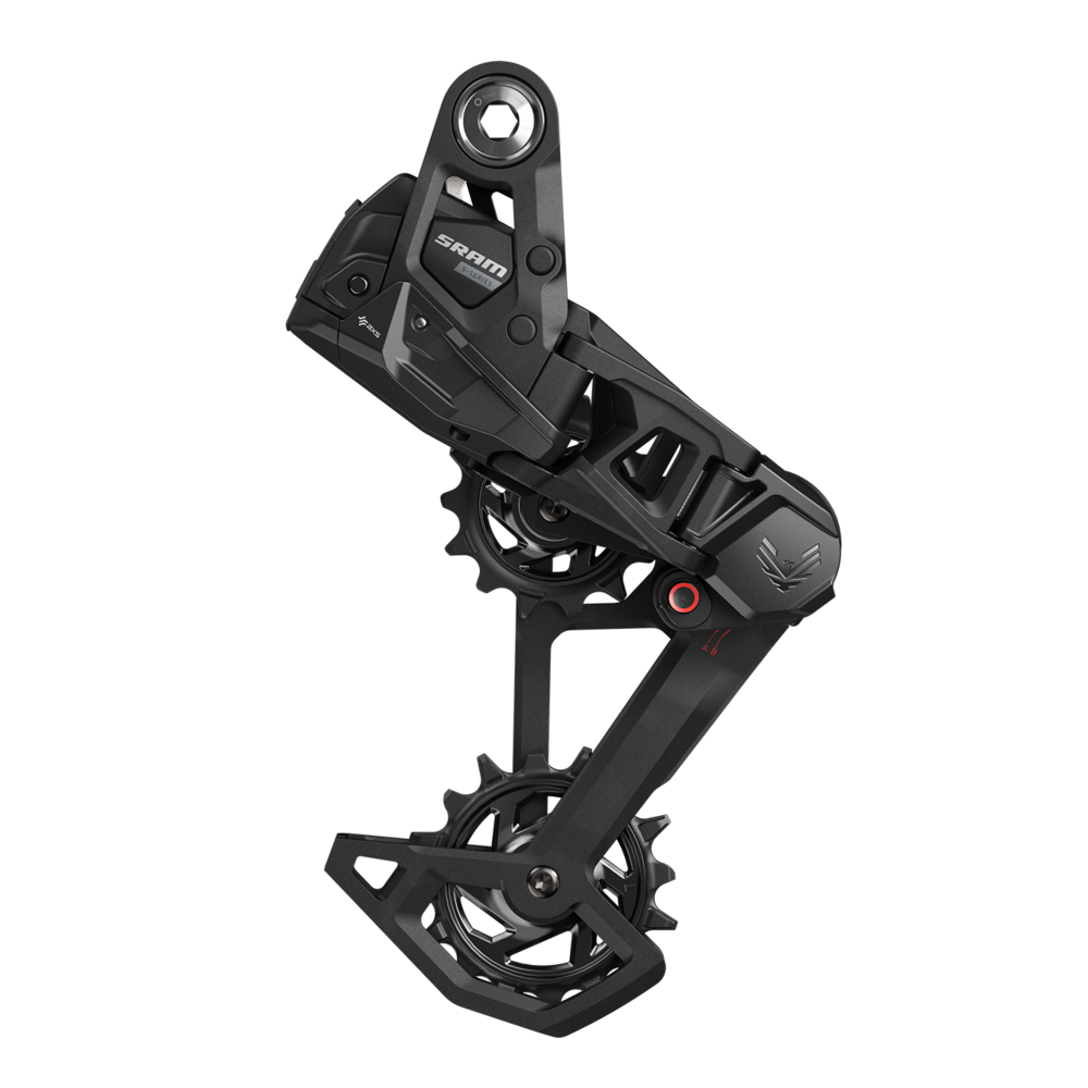

Empezamos por el cambio. Todos usan el sistema de anclaje directo al cuadro que requiere de cuadros con patilla UDH que SRAM denomina Full mount. Todos cuentan con una larga lista de piezas reemplazables y compatibles entre los diferentes cambios, lo que, unido a su robustez, nos hace pensar que estos cambios van a ser más duraderos que ningunos otros en la historia del MTB.

Una construcción muy similar para XX SL, XX y X0

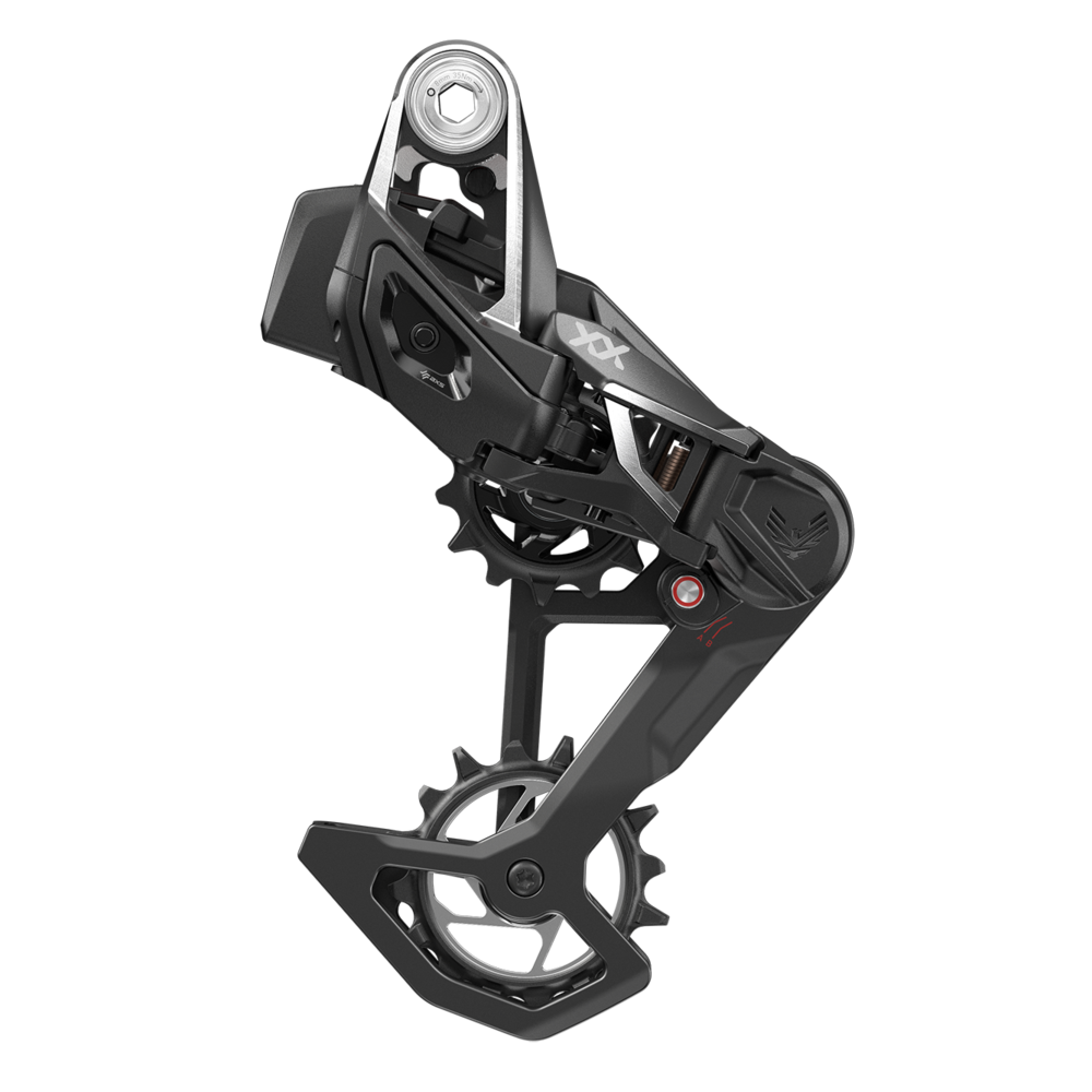

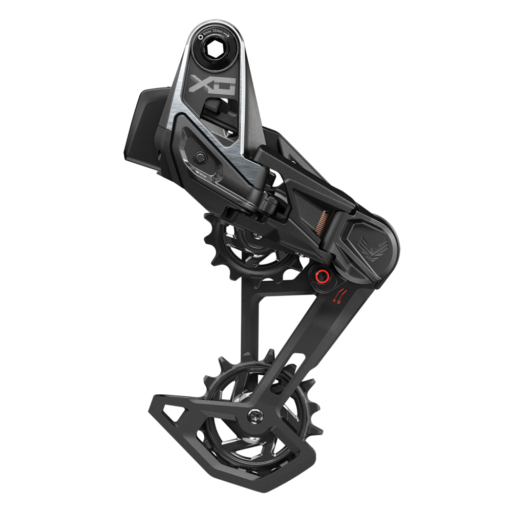

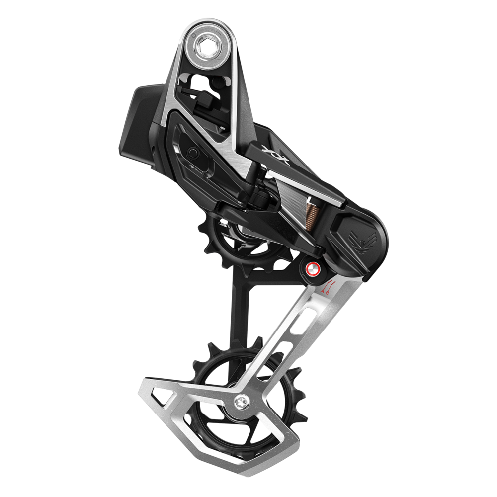

En los cambios XX SL y XX encontramos la roldana inferior con tecnología Magic Wheel, que sigue girando aunque se bloquee su parte central con una rama o algún objeto. Desde ese punto, las diferencias entre los cambios XX SL, XX y X0 se centran principalmente en los materiales usados. En el XX SL la pletina externa de las roldanas es de carbono, en el XX es de aluminio con doble rebaja para ahorrar peso y en el X0 es de aluminio pero con un solo rebaje. La otra parte que cambia es la pletina externa del cuerpo del cambio, que en el XX SL es de dos piezas, en el XX de una pieza rebajada y en el X0 de una pieza sin rebajes. Ya veis que las diferencias son mínimas, como también lo son en cuanto a peso. Aquí tenéis los pesos que hemos verificado nosotros mismos.

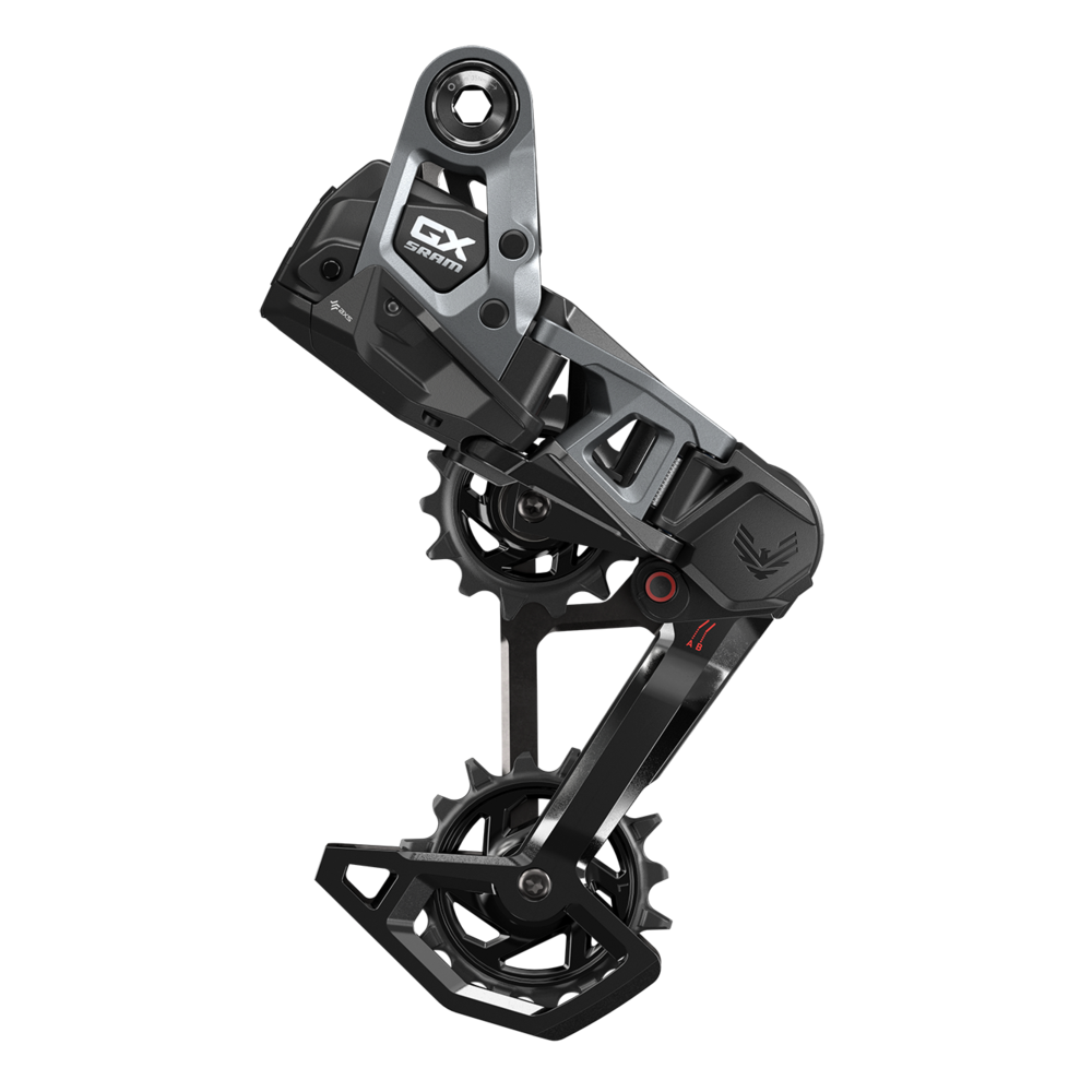

Donde sí hay muchas diferencias es en el GX. Aunque es el más económico hay una cosa que en el GX nos parece mejor que en el resto, y es la ubicación de la batería, mucho más protegida y aislada del exterior. Aquí la la pletina externa de las roldanas es de acero en lugar de aluminio y sin ninguna rebaja. A nivel interno es el único que tiene un sistema de funcionamiento distinto al resto, aunque en marcha el resultado en precisión de cambio y fiabilidad es el mismo.
En el caso del S1000 el cambio es idéntico a un GX, pero el sistema que da tensión a la caja de las roldanas es más simple, pero, como es totalmente compatible con el GX, es algo que podemos actualizar, incluso para ponerle pletinas más ligeras de otros grupos.

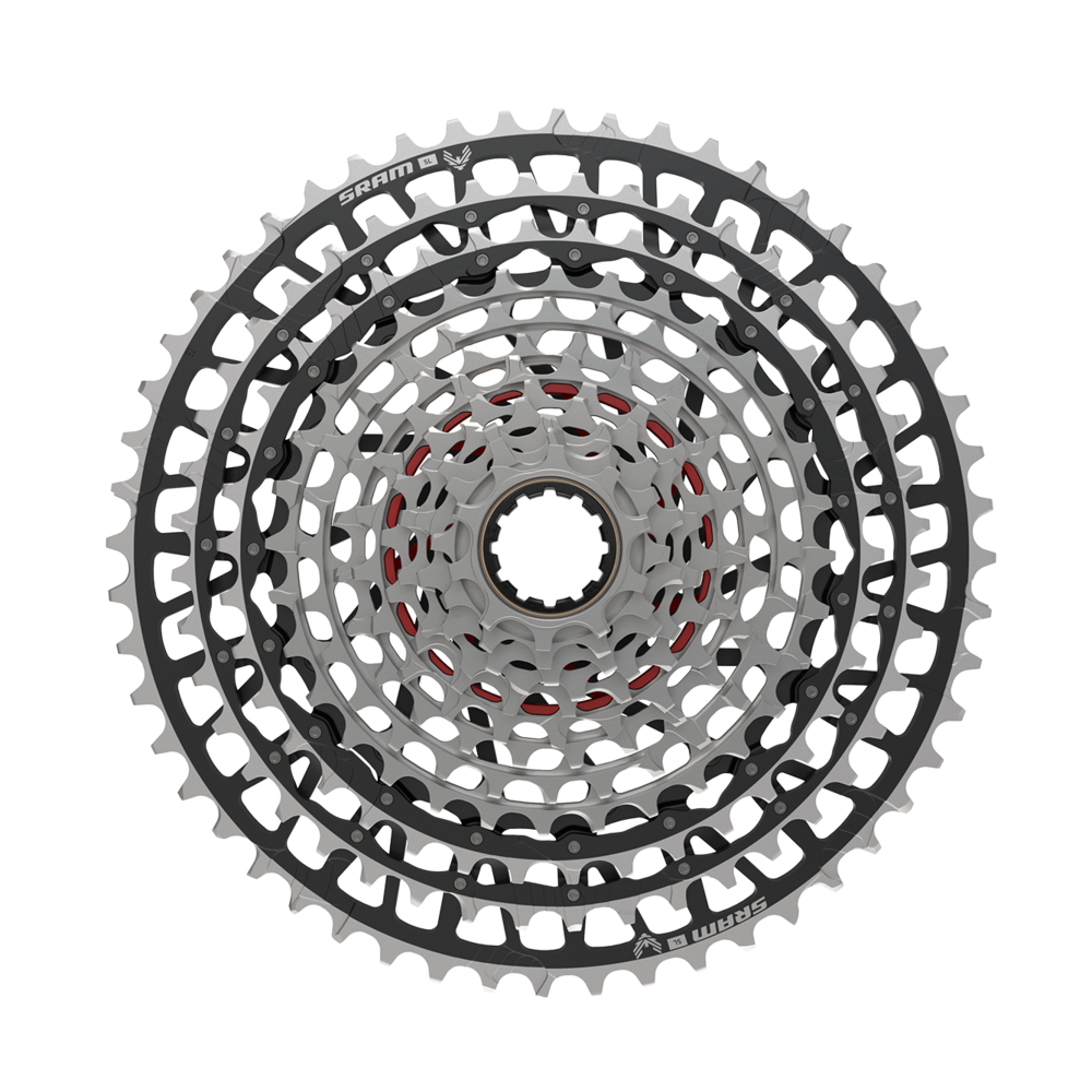

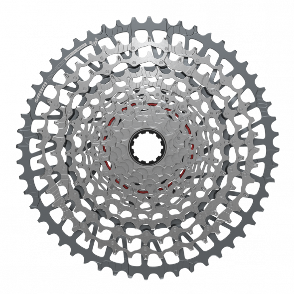

Vamos con el que probablemente es el componente más doloroso de estos grupos pero, también os lo avanzamos, uno de los más sorprendentes. Hablamos del cassette que, como sabéis, es un elemento de desgaste que hay que sustituir y en el que el precio es algo más relevante aún. Los cassettes de SRAM son auténticas obras de arte del trabajo con metal y sus precios son elevados pero, en la práctica, son mucho más económicos de lo que puede parecer porque su durabilidad es increíble.
Este cassette SRAM XX SL que véis en las imágenes es el cassette que nos mandaron con el primer grupo de test que nos cedieron antes de su lanzamiento al mercado. Lleva, según nuestros registros de Strava, más de 7.000 km y justo ahora lo hemos sustituido porque el 3er piñón por arriba, que es el primero de los de aluminio, ya empieza a saltar. Imaginad en el resto de cassettes que solo tienen el piñón grande de aluminio. Lo que os queremos decir es que duran muchísimo, así que digamos que su coste por kilómetro recorrido es incluso bajo.
Cassette SRAM XX SL
Cassette SRAM XX SL (XS-1299)
Cassette SRAM XX
Cassette SRAM XX (XS-1297)
Cassette SRAM X0
Cassette SRAM X0 (XS-1295)
Todos tienen el mismo desarrollo

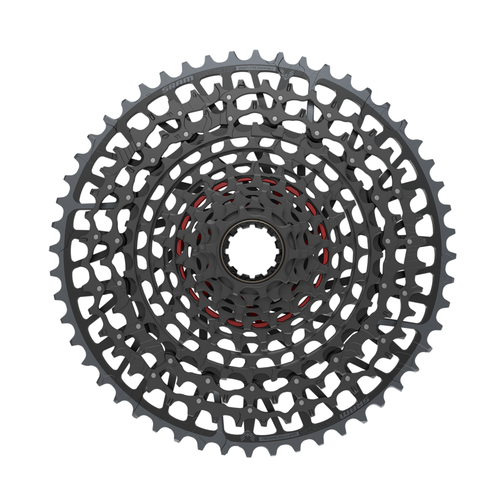

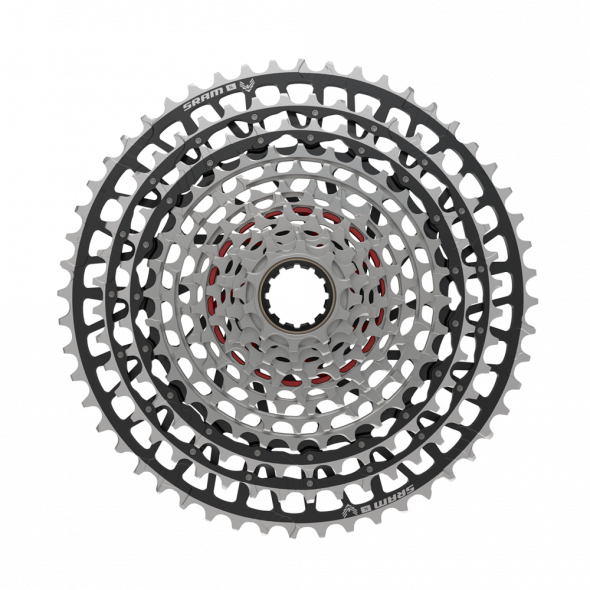

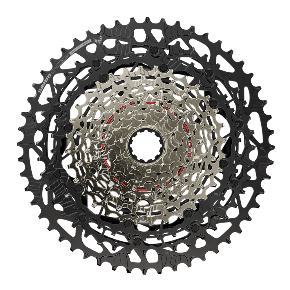

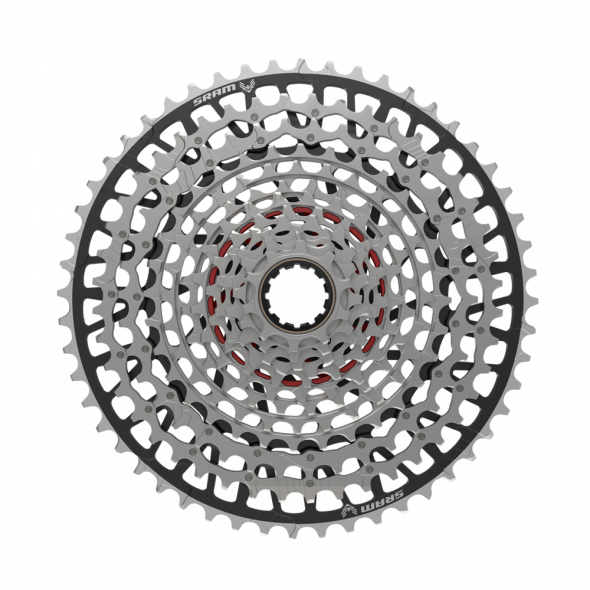

Vamos a los detalles. Todos usan el mismo desarrollo de 10-52, ahora mucho mejor escalonado que en los anteriores grupos AXS. Todos pueden funcionar con línea de cadena de 52 o 55 mm.
El XX SL tiene los 3 piñones más grandes de aluminio y el resto son de un solo bloque de acero. En el XX encontramos únicamente el piñón grande de aluminio. Los dos siguientes son de acero y van cogidos al piñón grande, mientras que el resto es exactamente el mismo bloque de piñones de acero que el XX SL. En el caso del X0 el cassette es el mismo que el XX, pero con un tratamiento de color negro para darle una estética diferente. El cassette GX es totalmente de acero y usa el sistema de pins para unir los piñones del grande al 8o y del 9o al pequeño son de una pieza de acero. En el cassette del S1000 encontramos una construcción en la que anuncian que el bloque de piñones del 10 al 18 se reemplazable, aunque no hemos encontrado que se venda suelto. Lo más diferente de este cassette es que es el único para núcleo Shimano HG, algo pensado de esta forma porque las ruedas de montaje económicas suelen venir con ese núcleo.
Y ya veis como queda la cosa en cuanto a peso y precios.
Cassette SRAM GX
Cassette SRAM GX (XS-1275)
Cassette SRAM S1000
Cassette SRAM S1000 (XS-1270)

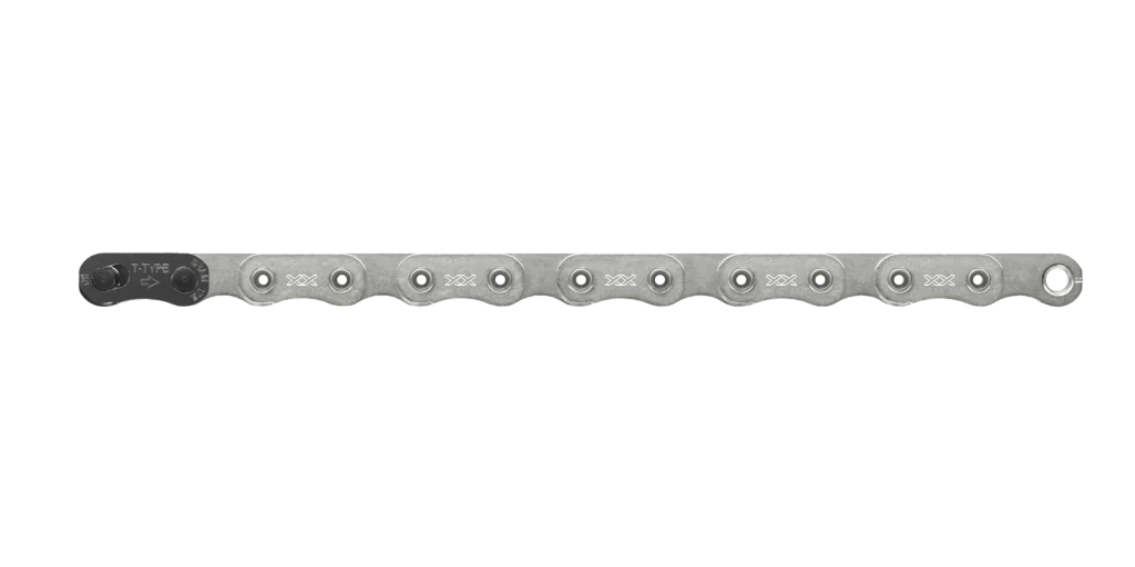

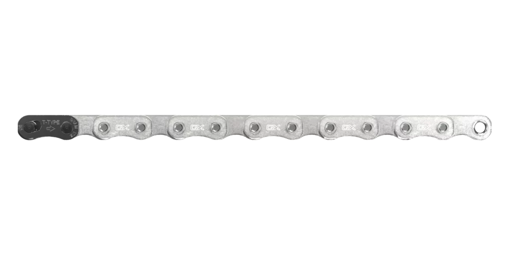

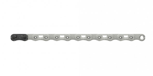

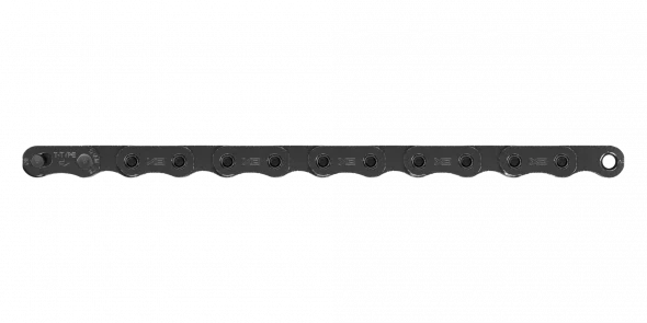

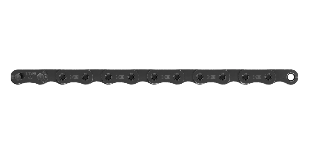

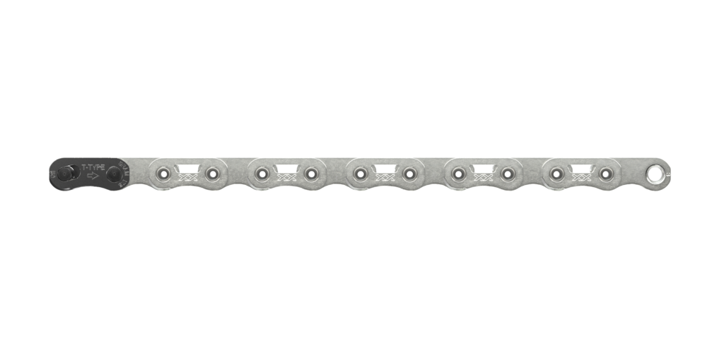

Ahora otro elemento de desgaste, las cadenas, y como el cassette, son sorprendentemente duraderas. Todas tienen el diseño flat top, con la parte alta plana, y únicamente son compatibles con los grupos T-Type.
La del XX SL tiene eslabones perforados para rebajar el peso al máximo. La del XX y la el X0 son la misma, lo único que la del X0 tiene un tratamiento que le da el color negro y no tiene los pasadores huecos. Ninguna de las dos tiene eslabones perforados. La del GX es idéntica y tampoco tiene los pasadores huecos que tienen el resto. Es la misma cadena que usa el S1000. Así quedan sus precios y pesos.
Cadena SRAM XX SL
Cadena SRAM XX SL

Cadena SRAM GX
Cadena SRAM GX

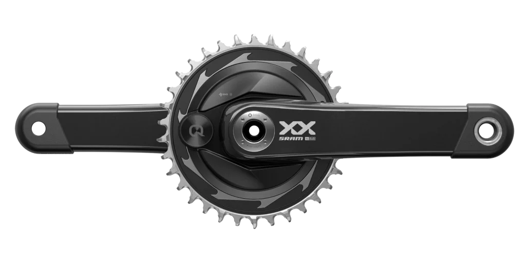

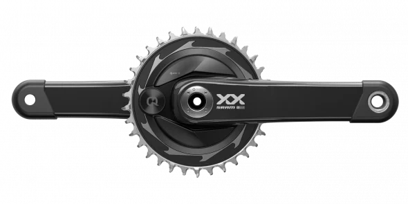

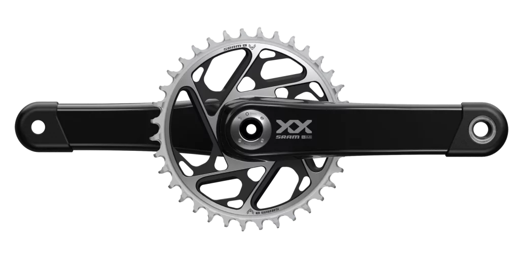

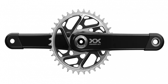

Bielas SRAM Eagle Transmission
El potenciometro en el plato tiene calibrado automático pero requiere de platos propios (caros)

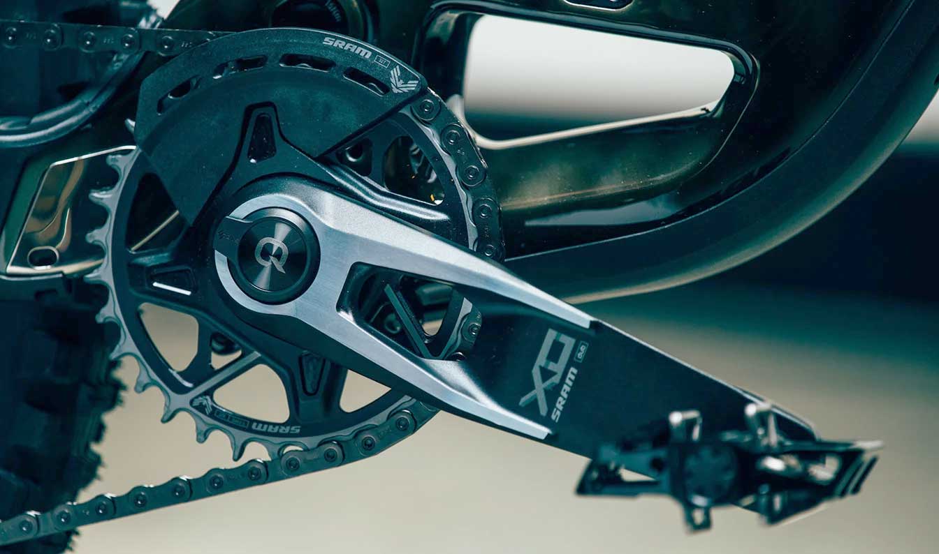

En cuanto a las bielas, los grupos XX SL, XX y X0 ofrecen opción con potenciómetro incluido y tienen 2 tipos de potenciómetros diferentes. Los dos son compatibles con las suspensiones Flight Attendant. En el XX SL es el impresionante modelo en el plato de Quarq, que requiere de un plato específico que va roscado al propio potenciómetro y que es el más ligero y preciso de todos. Tiene su tecnología Magic Zero que autocalibra el potenciometro constantemente, así que olvídate de calibrarlo manualmente. En contra, los platos son caros y necesitas una herramienta especial para desmontarlos. En el XX y el X0 encontramos un potenciómetro en el eje de las bielas con lectura de potencia en el lado izquierdo, que ya no tiene la tecnología Magic Zero pero que como ventajas permite usar platos convencionales y su precio es competitivo. El GX y S1000 no tiene versión con potenciómetro.
Bielas y potenciometro SRAM XX SL

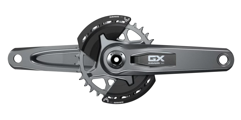

Todos con fijación del plato de 8 tornillos

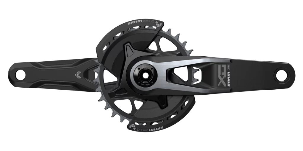

Respecto a las propias bielas, SRAM las ofrece todas en medida de 165, 170 o 175 mm, con medidas aún más cortas en el S1000, que van enfocadas a las e-bikes. Las del XX SL son de carbono hueco, las del XX de carbono con un núcleo interno de espuma, las X0 son las más peculiares, de aluminio con ese gran agujero en medio, y las GX son de aluminio sin ese agujero. Todas usan el sistema de fijación de los platos de 8 tornillos lo que hace que los platos sean compatibles con cualquier biela. En los platos del XX, X0, GX y S1000 se puede instalar su sistema de bash guards, una especie de guía cadenas externo que no se ha hecho muy popular por ahora, especialmente porque sus transmisiones ya sujetan muy bien la cadena sin ellos. También tienen platos T-Type para e-bikes con motor Bosch, Brose o Shimano.
Bielas SRAM X0

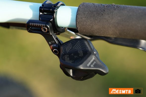

El último componente del grupo son sus manetas. O podríamos decir que su maneta y es el único componente que es compatible con los anteriores grupos AXS de SRAM, una de las ventajas de su ecosistema inalámbrico y electrónico. De la misma forma, si te gusta la anterior maneta más que esta, también la puedes usar con los nuevos grupos. La nueva maneta se denomina AXS Pod Controller y opera con dos botones independientes. Hay 2 versiones, aunque básicamente son idénticas. La versión Ultimate, que es la tope de gama, trae la posibilidad de desmontar los botones e incluye botones cóncavos o convexos. Desde hace un tiempo, si no te gusta el funcionamiento con dos botones, vende una versión Rocker Paddle que cambia los botones por un funcionamiento más similar a palancas y añade una nueva forma de cambiar. Puedes comprar solo el Rocker Paddle y actualizar un AXS Pod controller de botones a ese sistema sin problema.
SRAM AXS Pod Rocker
El mando AXS Pod Controller con 2 botones
Pulsador AXS Pod Controller
