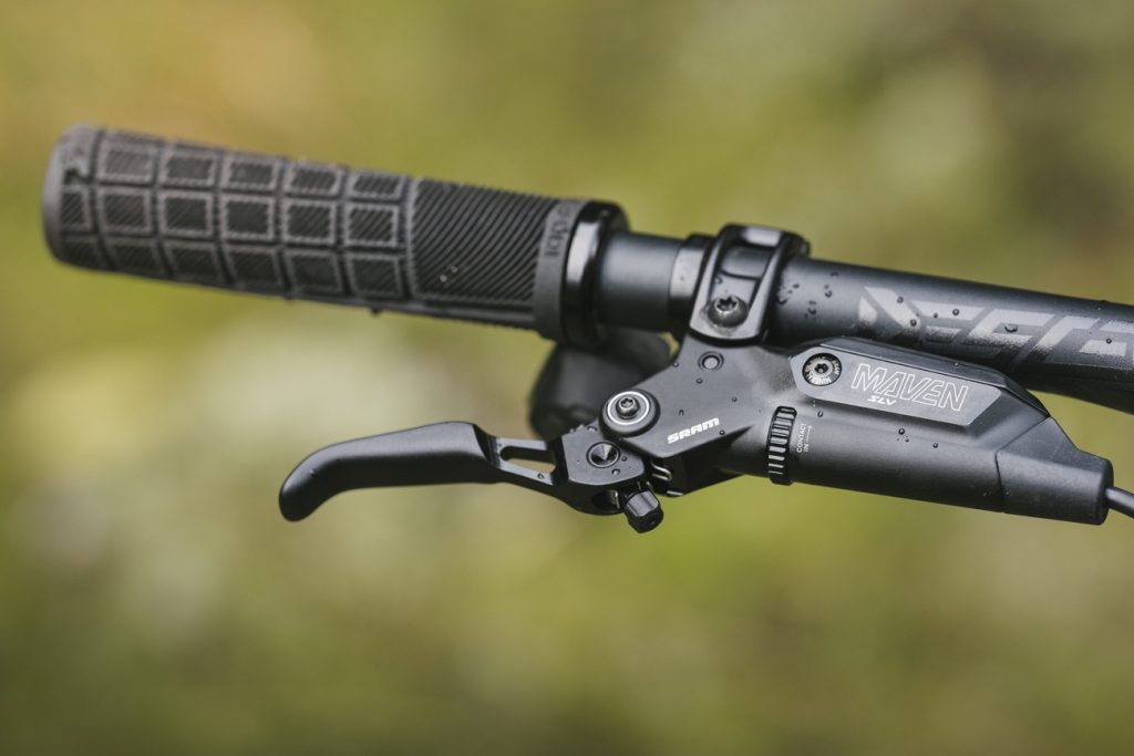

La primera está en la maneta. Los Maven B1 estrenan nuevas levas y un SwingLink completamente rediseñado que ofrece una entrega de potencia más uniforme y modulada, reduciendo la fatiga en las manos y mejorando el control en el primer tramo del recorrido.

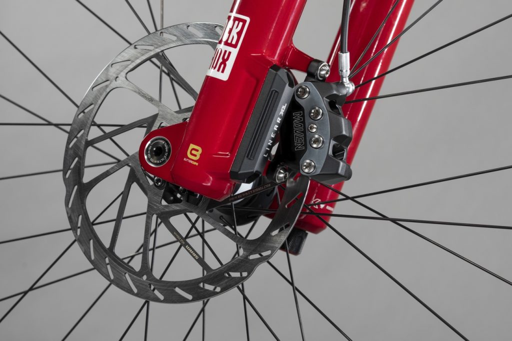

Pasa a usar cuatro pistones de 18 mm

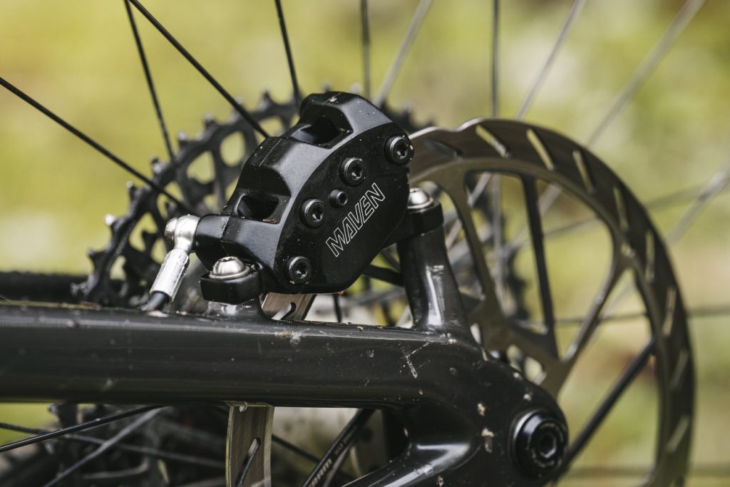

La segunda está en la pinza. Los Maven B1 pasan a utilizar cuatro pistones de 18 mm, en lugar de la combinación anterior de 18 y 19,5 mm. Esta ligera reducción de la relación hidráulica se compensa con el aumento de multiplicación mecánica del nuevo SwingLink, de modo que la potencia final se mantiene intacta.

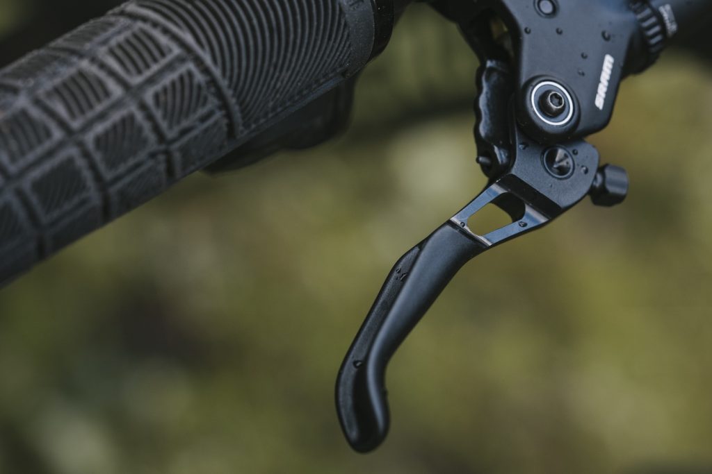

La tercera mejora llega en forma de nuevos acabados y materiales, especialmente en el Maven Ultimate, que ahora incorpora de serie leva de carbono.

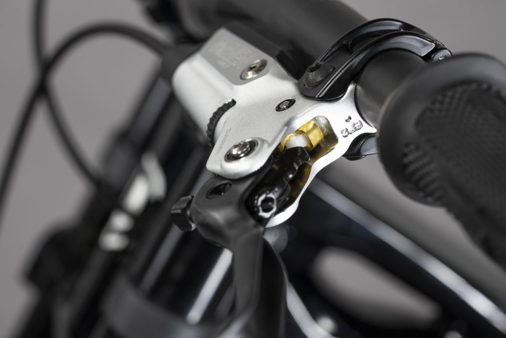

El SwingLink es el corazón del cambio en los Maven B1. Su nueva geometría interna genera una curva de progresividad más trabajada, con mayor sensibilidad en aproximadamente el primer 25 por ciento del recorrido de la maneta. Esto permite dosificar mejor la frenada inicial en terrenos bacheados o con poco agarre, evitando bloqueos y reacciones bruscas.
A medida que se sigue accionando la maneta, la potencia aparece de forma progresiva hasta alcanzar el mismo nivel máximo que ya ofrecían los Maven A1. SRAM huye así del tacto binario (todo o nada) típico de frenos extremadamente potentes y apuesta por un control más fino sin renunciar a cifras.

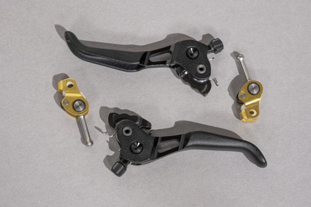

Uno de los aspectos más relevantes de esta actualización es la compatibilidad. Los frenos Maven A1 en versiones Ultimate, Silver y Bronze pueden actualizarse mediante los nuevos kits de manetas, incorporando el SwingLink B1 y las nuevas levas. Maven Base queda fuera de esta compatibilidad.
Los kits Ultimate y Silver son intercambiables entre sí, mientras que Maven Bronze necesita un kit específico debido a su distinto sistema de pivote. Cada kit incluye dos levas y dos SwingLink, suficientes para un juego completo de frenos.
La instalación se realiza en el lado seco del freno, no requiere sangrado y puede completarse en pocos minutos con herramientas básicas incluidas.
Eso sí, SRAM deja claro que las nuevas levas deben usarse siempre junto al nuevo SwingLink, ya que ambos componentes están diseñados para trabajar como un conjunto inseparable.

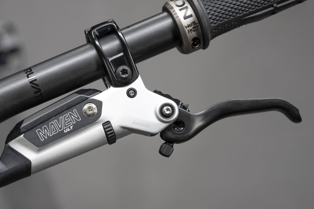

Maven Ultimate B1 es la versión más avanzada, con leva de carbono, tornillería de titanio, pinza con detalles mecanizados y ajustes manuales de alcance y punto de contacto. Está claramente orientado a montajes de alto nivel, DH, e-MTB y enduro agresivo.
Maven Silver B1 utiliza una nueva leva de aluminio forjado con mecanizados para reducir peso, tornillería negra y un acabado negro brillante. Mantiene ajustes completos y el mismo rendimiento térmico.
