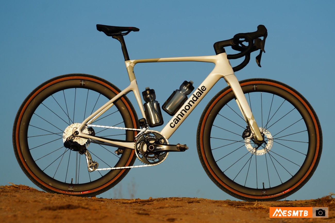

No es una gravel aventurera ni polivalente. Está hecha para ir rápido

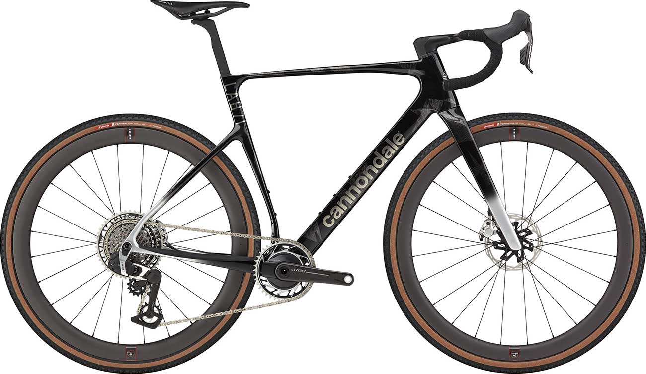

Cuadro ligerísimo y dos versiones de carbono
Menos de 900 gr para el cuadro LAB71… en talla 56
Si la comparamos con el cuadro de la SuperSix EVO SE, la LAB71 SuperX es más de 100 gramos más ligera.

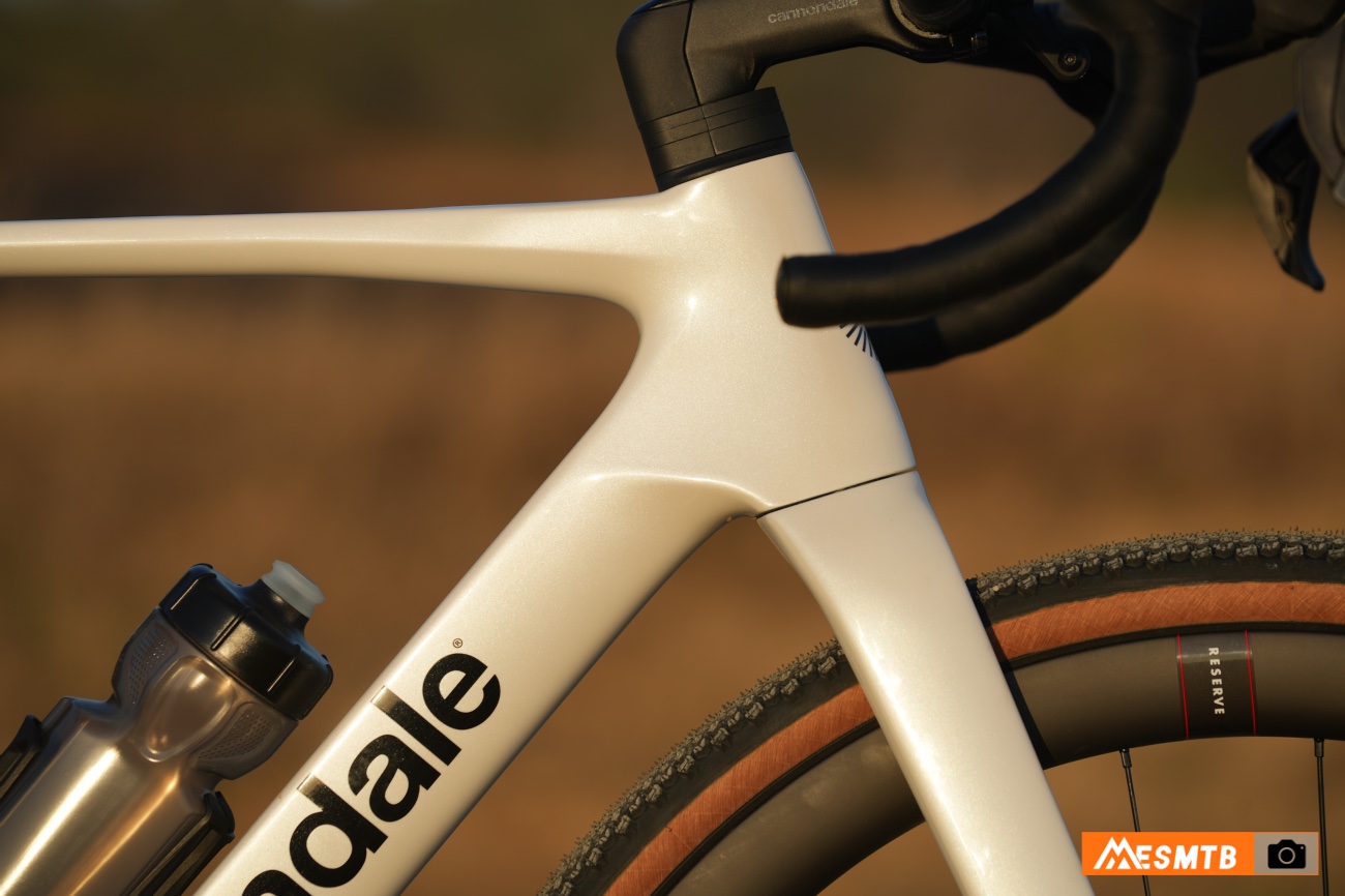

Cannondale vuelve a sacar partido a su experiencia con la flexión del carbono

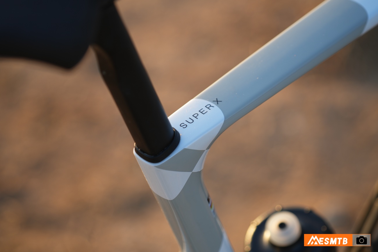

Para lograrlo han diseñado el conjunto de tubo de sillín, tirantes, vainas y tubo superior de forma que puedan tener cierta flexión con los impactos, y le han sumado la tija de sillín en forma de D, otro recurso habitual a la hora de lograr un extra de comodidad.

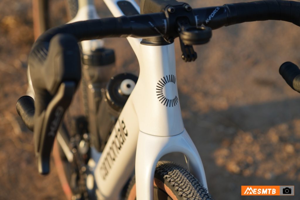

Integración al máximo nivel en la Cannondale SuperX

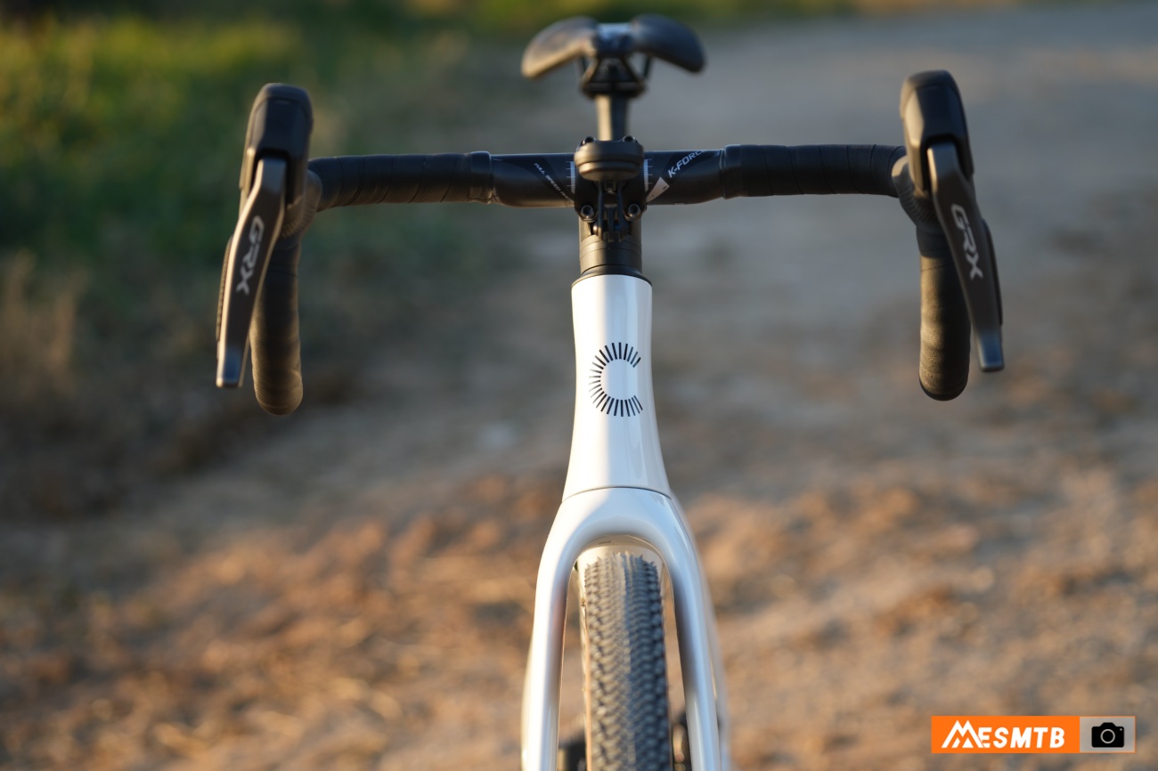

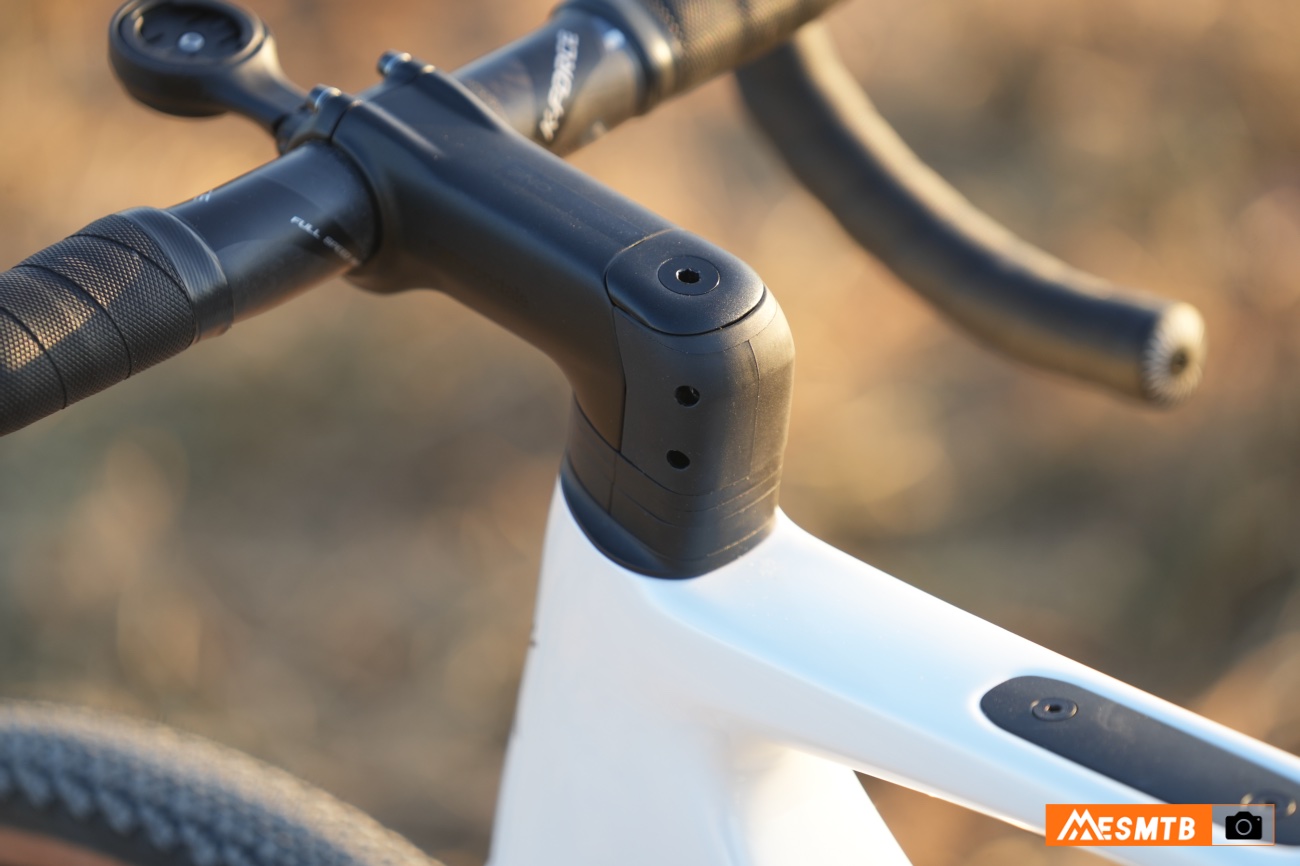

El sistema Delta mejora el cableado por la dirección
El hecho de usar el sistema Delta también significa que no podemos usar una horquilla de suspensión con la SuperX.

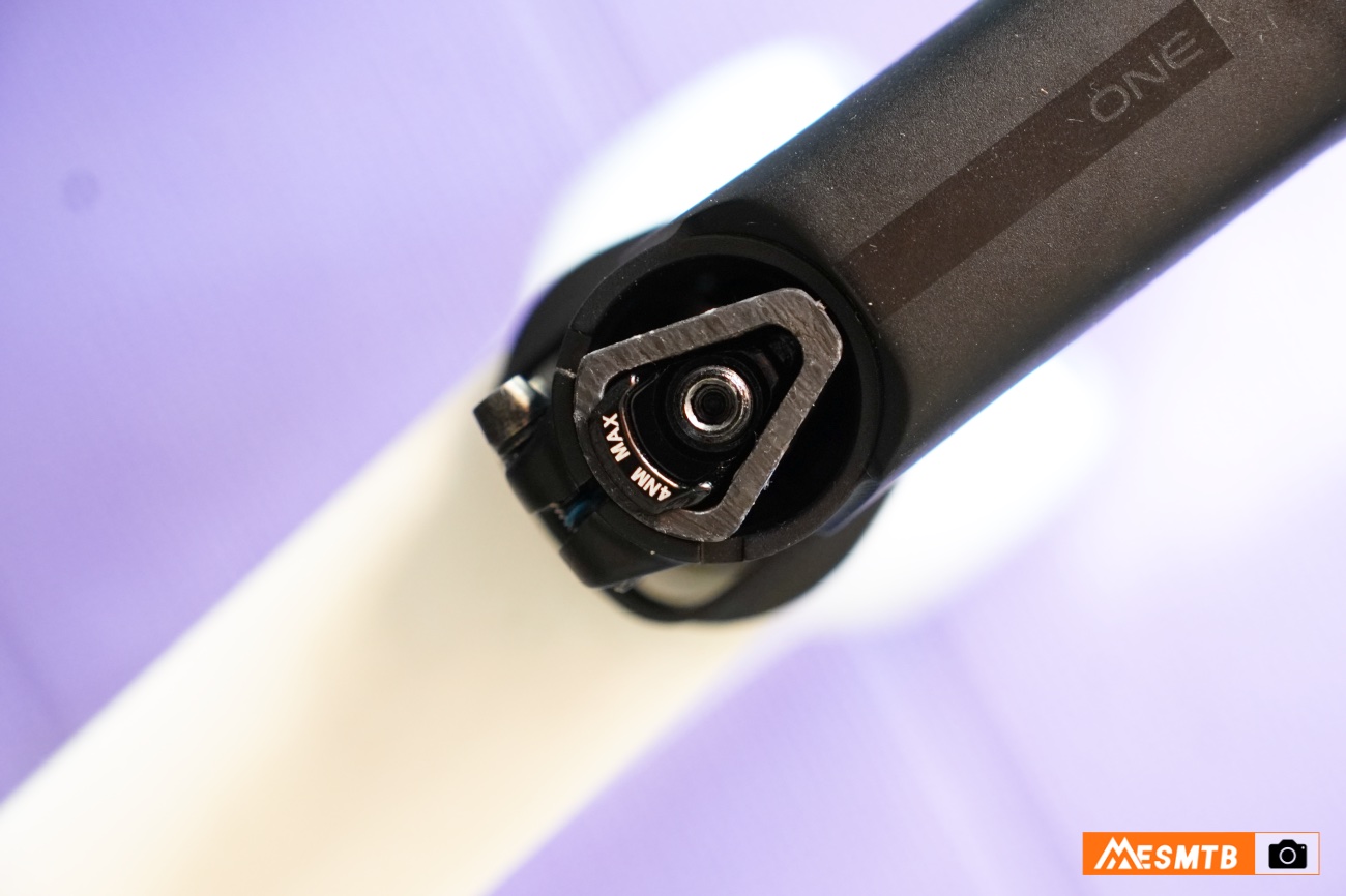

En el montaje LAB71 se usa el espectacular manillar integrado SystemBar R-One, específicamente creado para este modelo.
Cierre de sillín también integrado

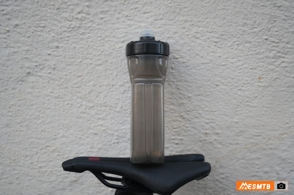

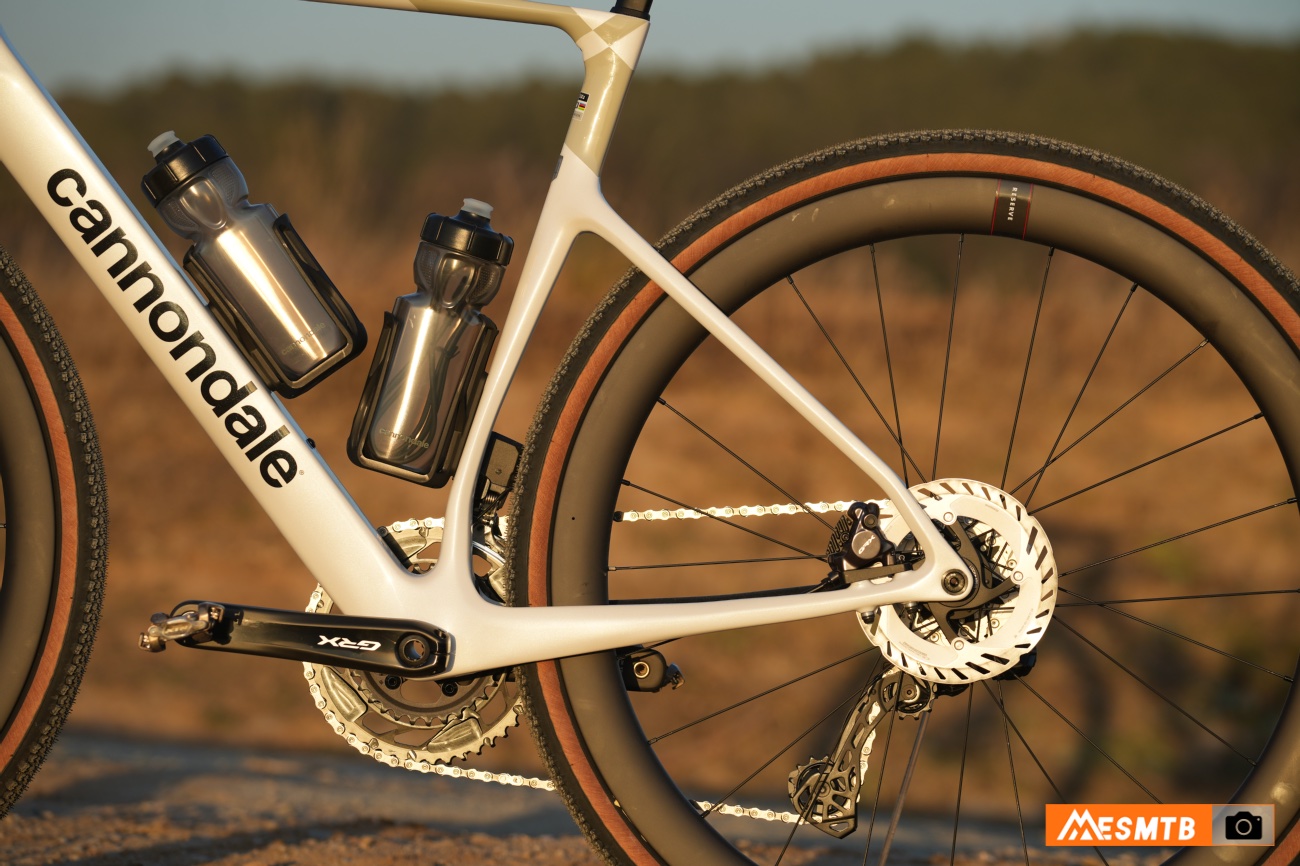

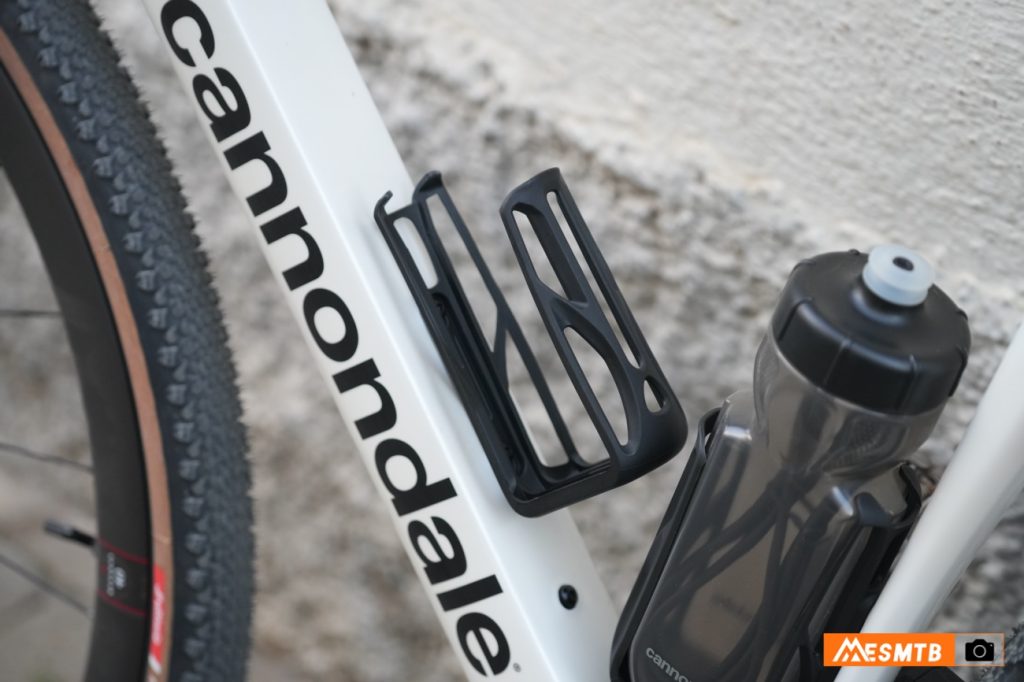

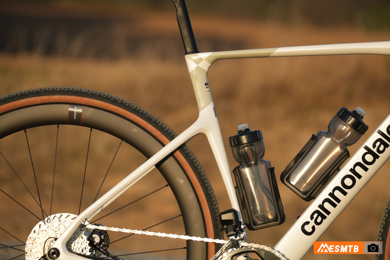

Si quieres exprimir al máximo la aerodinámica, Cannondale también tiene sus propio portabidones y bidones aero, que se integran con las líneas de los tubos del cuadro. Eso sí, no hay problema para usar portabidones y bidones convencionales.

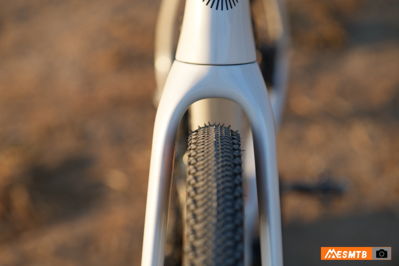

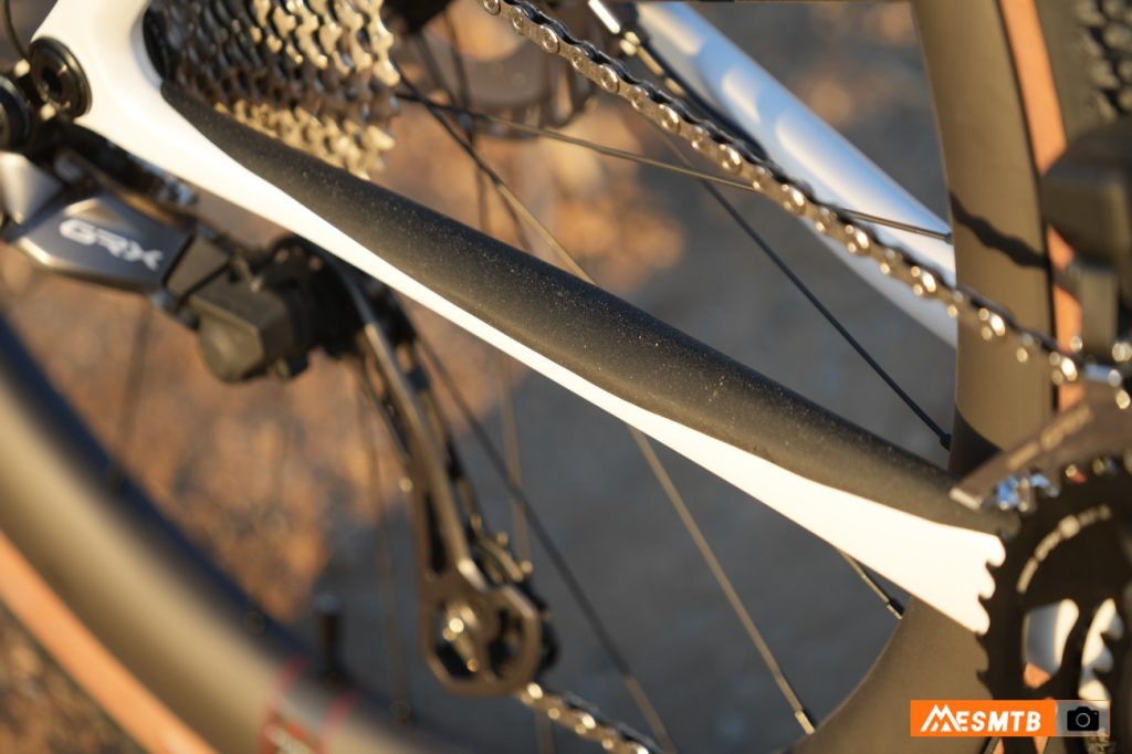

Hasta 48 mm de neumático detrás y 51 mm delante

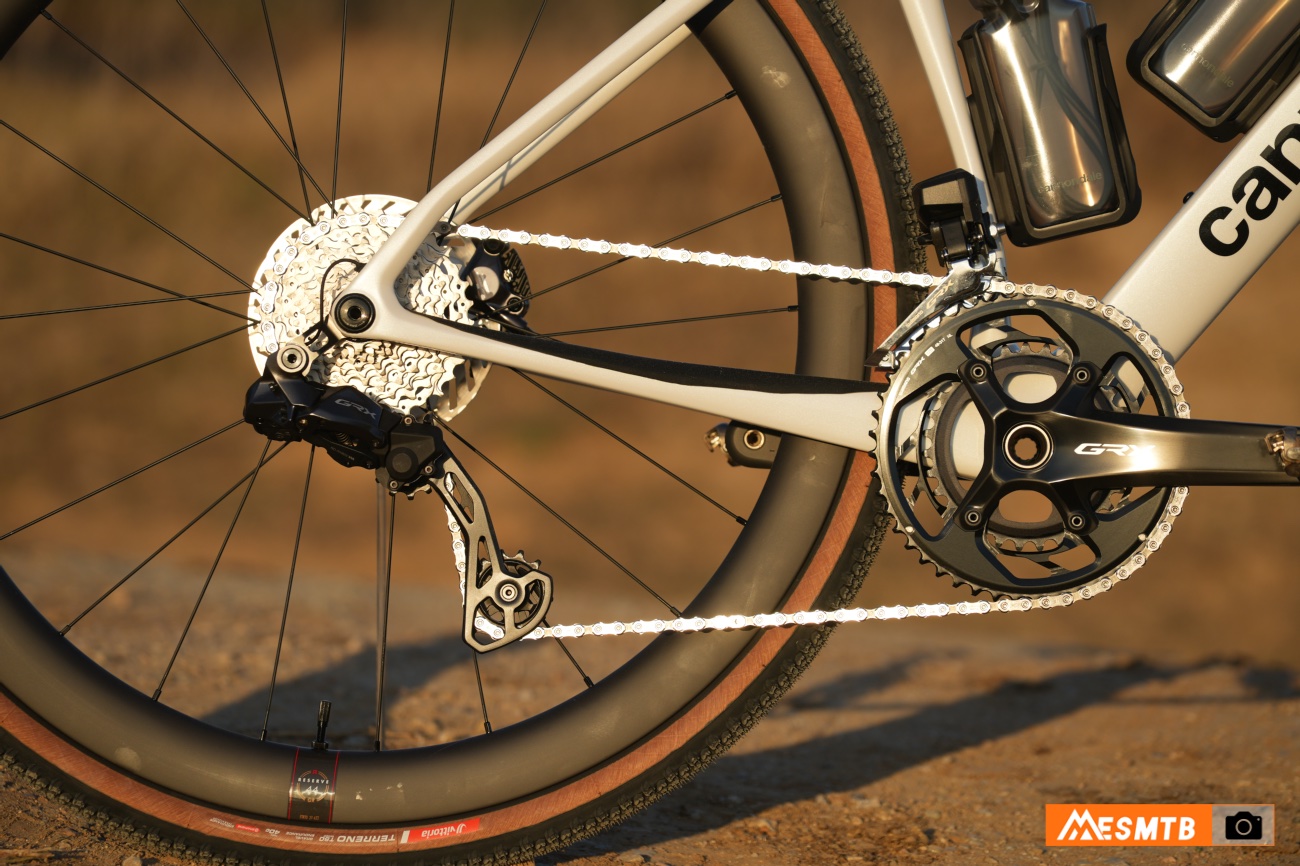

En la SuperX se ha dejado de usar su sistema Ai de desplazamiento de la rueda dado que, con las nuevas líneas de cadena, ya se logra el mismo efecto sin tener que recurrir a componentes especiales como hacía Cannondale con el Ai.

- Puntera de cambio UDH
- Compatible con transmisiones de 1 o 2 platos

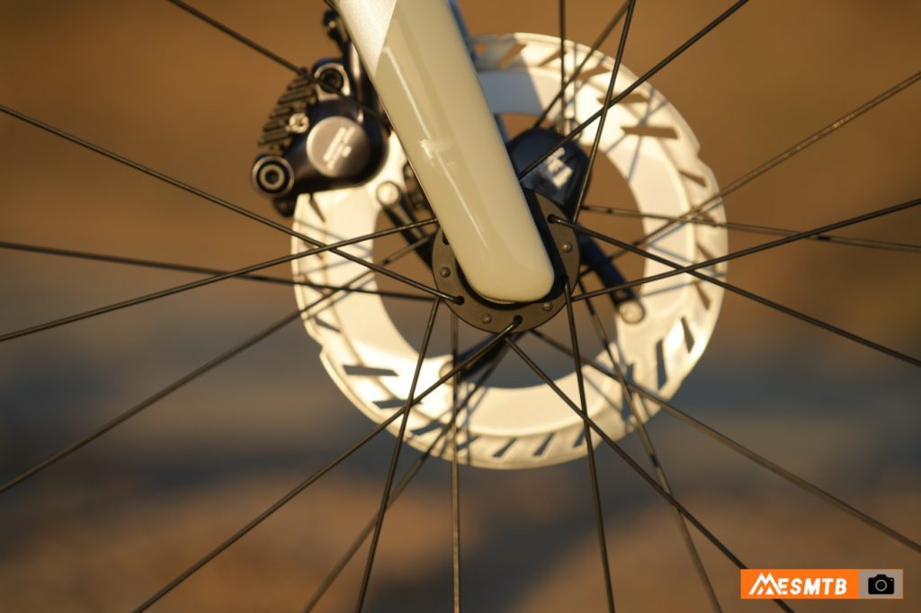

- Disco trasero máximo de 160 mm y mínimo de 140 mm
- Disco delantero máximo de 180 mm y mínimo de 160 mm
- Compatibilidad con cambios electrónicos y mecánicos
- Tija de sillín en forma de D con opciones de 15 mm o 0 mm de offset (la misma que se usaba en la SuperSix EVO Gen 3 y CAAD13)

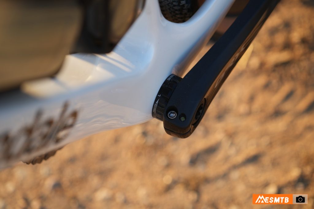

- Eje de pedalier a rosca de 68 mm
- Soporte de pinza de freno trasera flat mount
- Plato máximo de 54 dientes en monoplato Shimano (49,7 mm de línea de cadena) y de 46 dientes en monoplato SRAM (47,5 mm de línea de cadena)

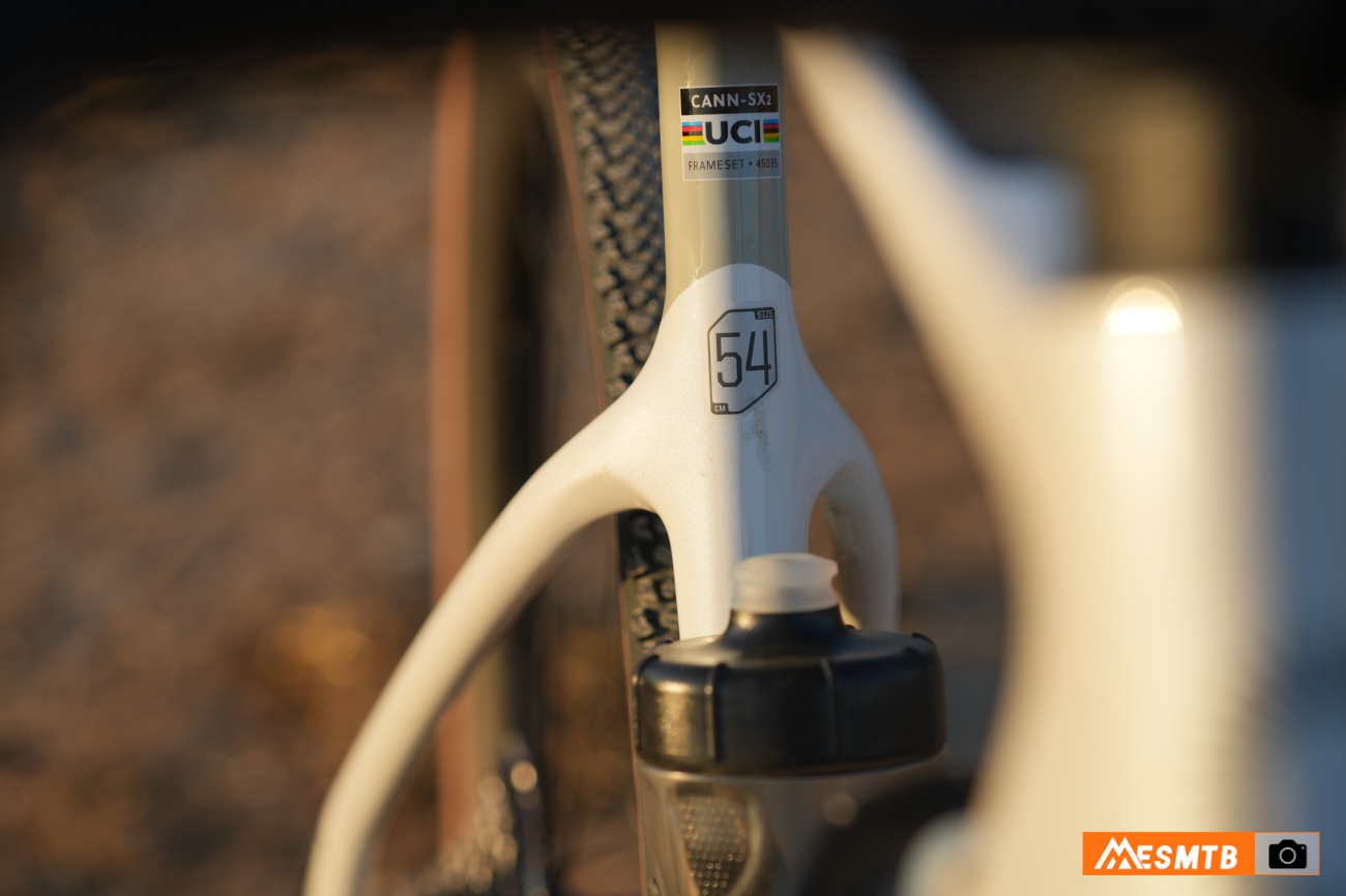

- Aprobada para competir por la UCI

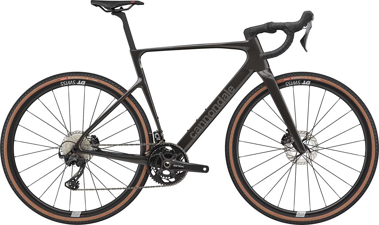

La gama Cannondale SuperX 2025 está compuesta por 3 modelos, 1 de ellos la deseada versión LAB71. Estos son sus precios y pesos:
| Peso | Precio | |
| LAB71 SuperX | 7,4 kg | 14.999€ |
| SuperX 2 | 8,6 kg | 6.899€ |
| SuperX 3 | 9,1 kg | 4.499€ |

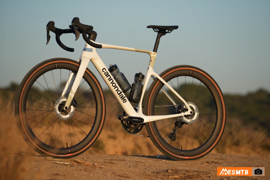

En marcha con la Cannondale SuperX

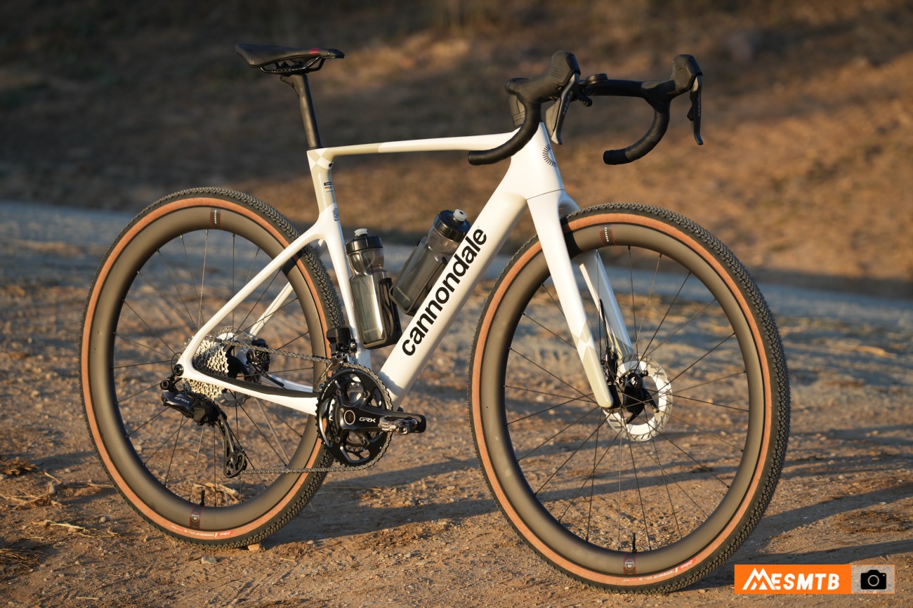

Rigidez y posición racing son las primeras sensaciones que transmite
En pistas lisas en buen estado sobresale su buena rigidez, la capacidad con la que responde a cada golpe de pedal y la posición racing que nos permite adoptar su geometría. Ese es su habitat. Las salidas con medias altas es donde más a gusto te vas a encontrar con ella. Es capaz de mantener muy bien la velocidad y, cuanto más rápido vas, más parece ayudarte a mantener la velocidad.
Una gran opción para usarla también en carretera
El terreno muy inclinado o más próximo al MTB no es su zona
Sobresaliente en pistas rápidas, donde siempre te pide más
