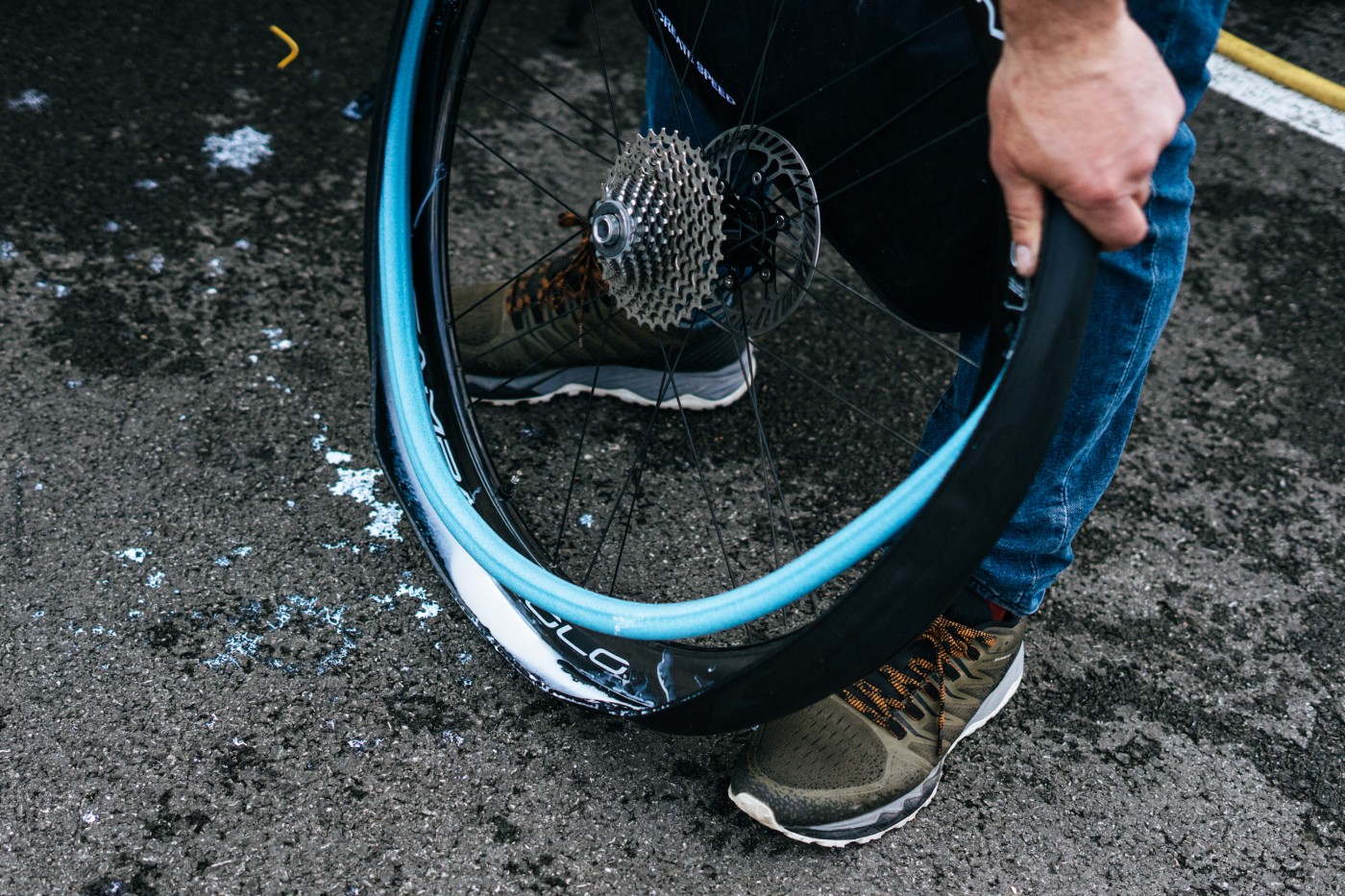

El tubeless ya domina
Con líquido sellante y muchos equipos usando mousse interna
El sistema tubeless tenía una aceptación mínima en el ciclismo profesional de carretera hasta hace poco tiempo. Pero eso ha ido cambiando y en la París Roubaix la mayoría llevaban neumáticos tubeless. La ventaja de poder rodar a menor presión sin pinchar es su mayor punto fuerte en ese escenario aunque, curiosamente, fue uno de los años que más pinchazos se vieron en cabeza de carrera.
Todos los equipos empleaban líquido sellante en su configuración, y muchos de ellos sumaron una mousse interna para intentar reducir las opciones de pinchas, aportar algo de comodidad adicional y permitir que los corredores rodasen pinchados con menor problema hasta encontrar un punto donde cambiar la rueda.

Mousse interna en muchos equipos
