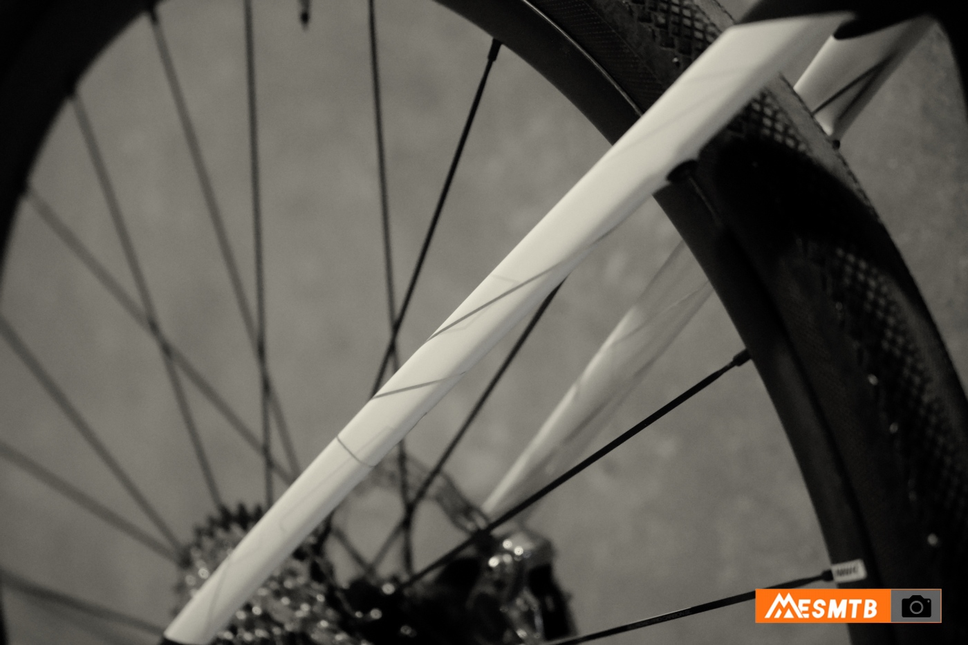

El paso de rueda no es el más amplio del mundo gravel, pero es más que de sobra para los neumáticos que se suelen usar en competición y un ejemplo es que José María Sánchez montó un neumático Hutchinson Touareg de 45 en la rueda delantera

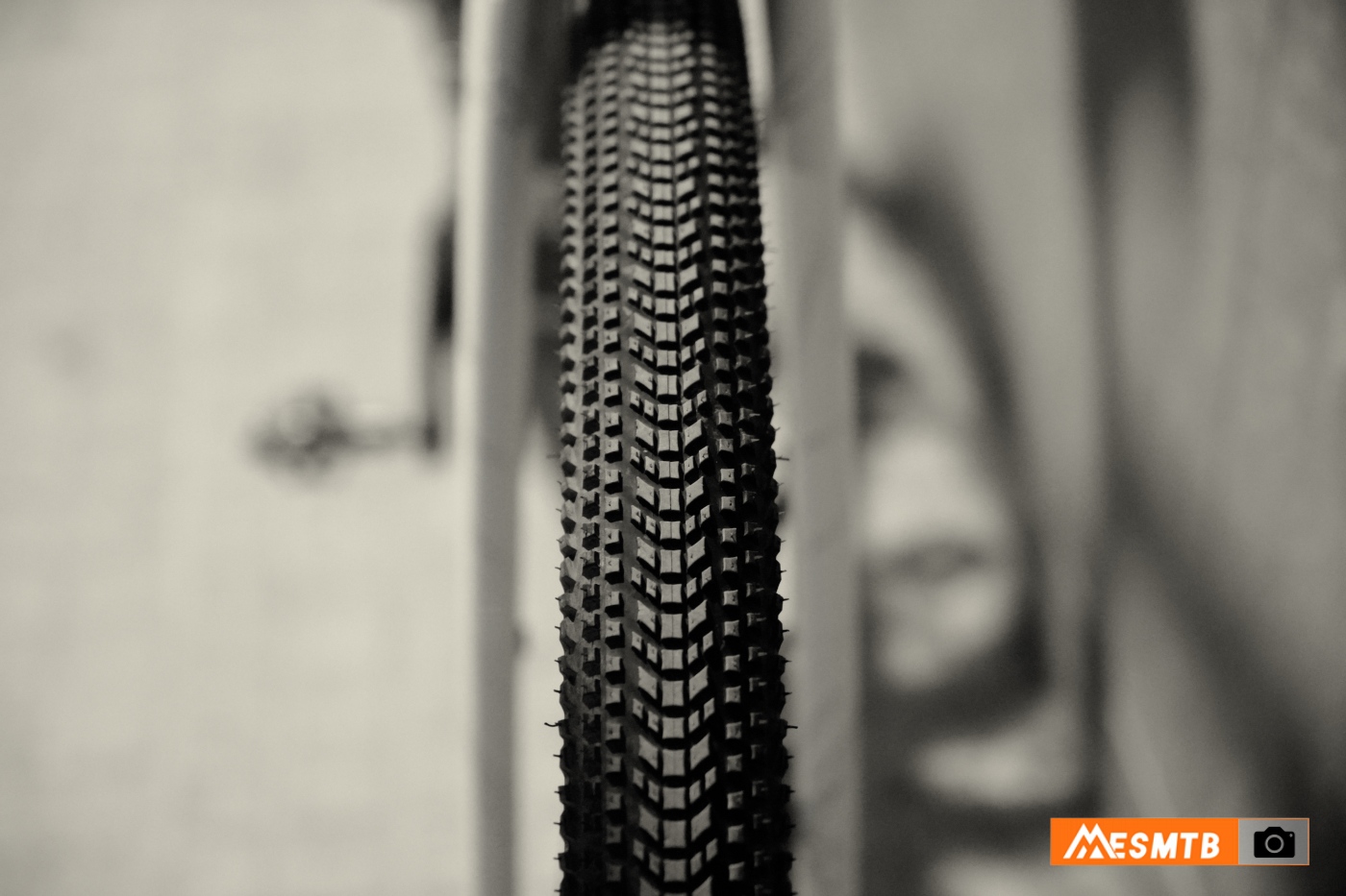

El dibujo del neumático Hutchinson Touareg en medida de 45. La presión de los neumáticos, la elección de su dibujo y su medida es un factor crítico en el gravel. Probablemente uno de los más importantes. En ese caso empleó 2,2 bar de presión en la rueda delantera.
El propio José María Sánchez nos explica los detalles de su elección de neumáticos y presiones: «Un neumático con un balón más ancho en la rueda delantera buscando un poco más soporte para ganar un poco de seguridad a la hora de conducir y un neumático con un dibujo más rodador en la rueda trasera con algo menos de anchura buscando un mejor rodaje con algo más de presión para evitar pinchazos
En la rueda trasera empleó el neumático Hutchinson Overide en medida de 38 y con 2,4 bar de presión
El dibujo del Hutchinson Overide es radical, prácticamente un slick. Pura velocidad.

Los pasos de rueda
