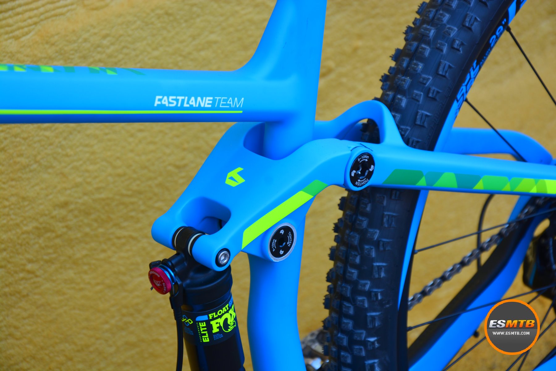

Llama la atención la medida de los rodamientos que se emplean en la bieleta y en el anclaje delantero del basculante. Muy grandes, se unen a la sensación de rigidez y solidez que transmite todo el cuadro, especialmente la bieleta. Sólo echamos en falta algo más de espacio para la rueda trasera, especialmente para días de mucho barro.

La generosa medida de los rodamientos

Una bieleta sólida
Una bieleta sólida

La bieleta transmite rigidez
