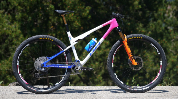

830 gramos. Esa es la tarjeta de presentación de la nueva BH Ultimate EVO. El modelo rígido de carbono de 29” de la marca vasca. De cara a 2020 se renueva por completo para unirse al exclusivo club de los cuadros de MTB de menos de 900 gramos. No sólo eso, también sigue evolucionando su geometría, que ya de por si era innovadora en un modelo rígido en su anterior versión.

En los modelos rígidos, en los que es más difícil lograr un factor diferenciador entre marcas, el peso es un factor clave. En BH han usado toda su tecnología para dar vida al cuadro de la BH Ultimate EVO. De entrada, han escogido una nueva combinación de fibras de carbono, incrementando la cantidad de fibras Toray T1100G, conocidas por tener una mayor resistencia y, a la vez, elasticidad. Gracias a ellas se ha logrado incrementar en un 8% la rigidez del cuadro en la caja de pedalier y pipa de dirección. Puntos clave para lograr una sensación de precisión máxima en la conducción.

La elección de una caja de pedalier de 92 mm de ancho también contribuye a que la zona del pedalier gane en rigidez. El sistema para el pedalier es el habitual PressFit, escogido cuando lograr un bajo peso es una de las prioridades.
En la BH Ultimate EVO se ha creado un nuevo layup, la distribución de las diferentes capas de carbono, en la zona de los tirantes y las vainas, buscando la máxima absorción de vibraciones posible sin perder rigidez. Es una cualidad muy buscada en los nuevos cuadros rígidos.
Un aspecto destacado del cuadro de la BH Ultimate EVO es el uso de un soporte Flat Mount para la pinza de freno trasera. El anclaje más ligero posible que, eso sí, aún no puede ser explotado al máximo con una pinza específica para este tipo de anclajes dado que pocos modelos de frenos de disco para MTB están disponibles para ese tipo de soportes. Aunque es evidente que irán a más en los próximos años.

Las punteras son muy minimalista y de reducidas dimensiones, al igual que el protector de la vaina de la transmisión, reducido a la mínima expresión. El sistema de cableado interno que emplea la BH Ultimate EVO es de sobra conocido y está más que probado.
Uno de los elementos más llamativos, y útiles, es la instalación de un sistema de bloqueo de la dirección, firmado por la marca alemana Acros. Se trata del Blocklock, un sistema que limita el ángulo de giro de la dirección a 150º, evitando que el manillar golpeé el tubo superior en caso de giro brusco. Algo muy útil y que debería ser prácticamente obligatorio en todos los cuadros.
El cuadro, como no, es Boost y opta por montar una tija de sillín de 27,2 mm, ideal para seguir sacando partido a las flexiones para filtrar vibraciones pero que limitará la elección de tijas telescópicas para aquellos que quieran emplearla en esta nueva BH Ultimate EVO.

De entrada, el reach se ha incrementado de 10 a 20 mm, en función de la talla. El ángulo de dirección se ha relajado aún más, quedándose en los 68º. Aunque el número más llamativo es, probablemente, los 420 mm que miden sus vainas traseras. Una medida que es extremadamente difícil de encontrar en una modelo de ruedas de 29” y que parecía pertenecer sólo al pasado de las ruedas de 26”. BH ha logrado esa distancia manteniendo un paso de rueda adecuado para neumáticos de 2,2”.

Ligereza y rigidez. Esas son las sensaciones que transmite la BH Ultimate EVO en marcha. La rebaja de peso no ha mermado en nada la rigidez del cuadro. No importa que la estrujemos al máximo en sprints o en cambios de ritmo. Dirección y caja de pedalier siempre responden con firmeza.
Si a ello sumamos sus cortas vainas tenemos el por que la BH Ultimate EVO brilla tanto en las aceleraciones. Es una máquina ideal para ello, por peso rigidez y geometría. En pistas lisas se convierte en una arma letal que pide más y más velocidad. Precisamente rodando a alta velocidad es donde más ha ganado la BH Ultimate EVO con los nuevos cambios en la geometría. El mayor reach nos posiciona mejor sobre la bicicleta y, junto al relajado ángulo de dirección, contribuye en darnos una sensación de seguridad cuando la velocidad es alta.

Bajando las limitaciones propias de un cuadro rígido salen a relucir. No es la mejor bicicleta para enfrentarse a terreno roto y bacheado, como cualquier otra rígida. En cuanto a sus capacidades para filtrar vibraciones, no nos engañemos, cuesta mucho percibirlas en marcha. Simplemente unos buenos neumáticos con la presión adecuada suponen un mayor filtro de vibraciones que el que se puede lograr con un cuadro rígido, además de otros elementos de la bicicleta que acaban haciendo muy difícil percibir, de forma clara y evidente, esas mejoras en la filtración de vibraciones del cuadro.
