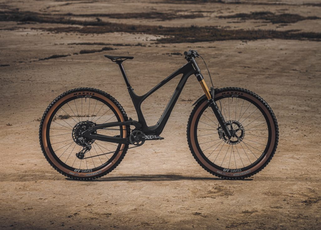

Cambio radical en la posición del amortiguador
Ahora totalmente horizontal, por delante de la caja de pedalier
Lo más llamativo de esta nueva SCOTT Spark RC es, sin duda, el cambio completo en la disposición del amortiguador. En la generación actual, el amortiguador se sitúa en posición vertical dentro del tubo de sillín, obligando a sobredimensionar notablemente esa zona del cuadro para darle cabida. Todo apunta a que eso desaparece en esta nueva versión.
Por la posición de la batería del amortiguador y por las formas del propio cuadro queda claro que ahora el amortiguador pasa a ir colocado en posición horizontal. Ese cambio es la base de todo el nuevo diseño y permite una bicicleta visualmente mucho más limpia y compacta.
Prototipo SCOTT Spark RC
Un centro de gravedad aún más bajo
La consecuencia directa de ese nuevo esquema es una centralización de masas todavía más marcada. El conjunto formado por amortiguador y bieleta queda situado más abajo que nunca, muy cerca de la caja de pedalier, algo que debería beneficiar el comportamiento dinámico de la bicicleta.
De hecho, en las imágenes se aprecia cómo parte del sistema de bieletas queda incluso por debajo de la propia caja de pedalier. Realmente no es un concepto completamente nuevo. Bold, la marca que SCOTT compró hace años, ya había trabajado con soluciones muy similares y, de hecho, nosotros mismos ya pudimos verlo en profundidad en nuestro test de la Bold Linkin Trail en 2023. Un modelo que empleaba una filosofía prácticamente idéntica a la que parece aplicar esta nueva Spark RC, aunque adaptada a una bicicleta de mayor recorrido. Viendo ambas bicis resulta inevitable pensar que SCOTT ha llevado ahora esa misma idea al máximo nivel dentro del XC moderno.

Tubo de sillín completamente transformado
El tubo de sillín cambia por completo respecto a la Spark actual. Al desaparecer la necesidad de alojar el amortiguador en posición vertical, deja de ser necesario ese enorme sobredimensionamiento de la zona y el resultado es un tubo de sillín mucho más recto y estilizado.
A eso se suma un tubo superior y un tubo diagonal con formas mucho más convencionales, hasta el punto de que visualmente esta nueva Spark RC recuerda más que nunca a un cuadro rígido. También destaca la integración del cierre de sillín directamente en el cuadro, otro detalle que contribuye a reforzar esa sensación de limpieza visual.
