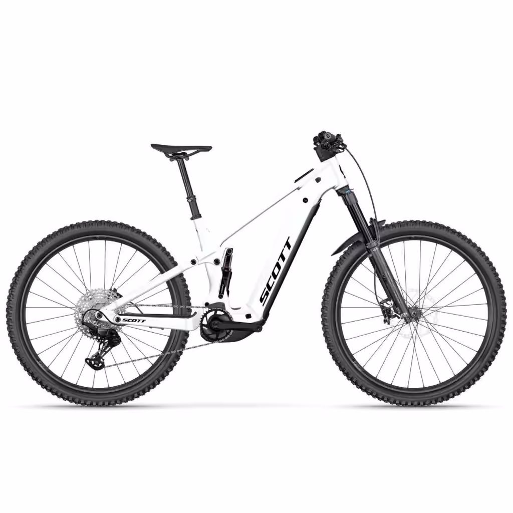

La nueva Scott Strike combina ruedas de 29”, 150 mm de recorrido y una posición de conducción más erguida
La Scott Strike regresa con una plataforma completamente renovada que sitúa la comodidad, la autonomía y la facilidad de uso por delante de la máxima integración. Su cuadro de aluminio, el motor Bosch Performance Line CX y los 150 mm de recorrido definen una eMTB concebida para largas rutas y un uso trail polivalente.
Una Scott Strike más cómoda y accesible

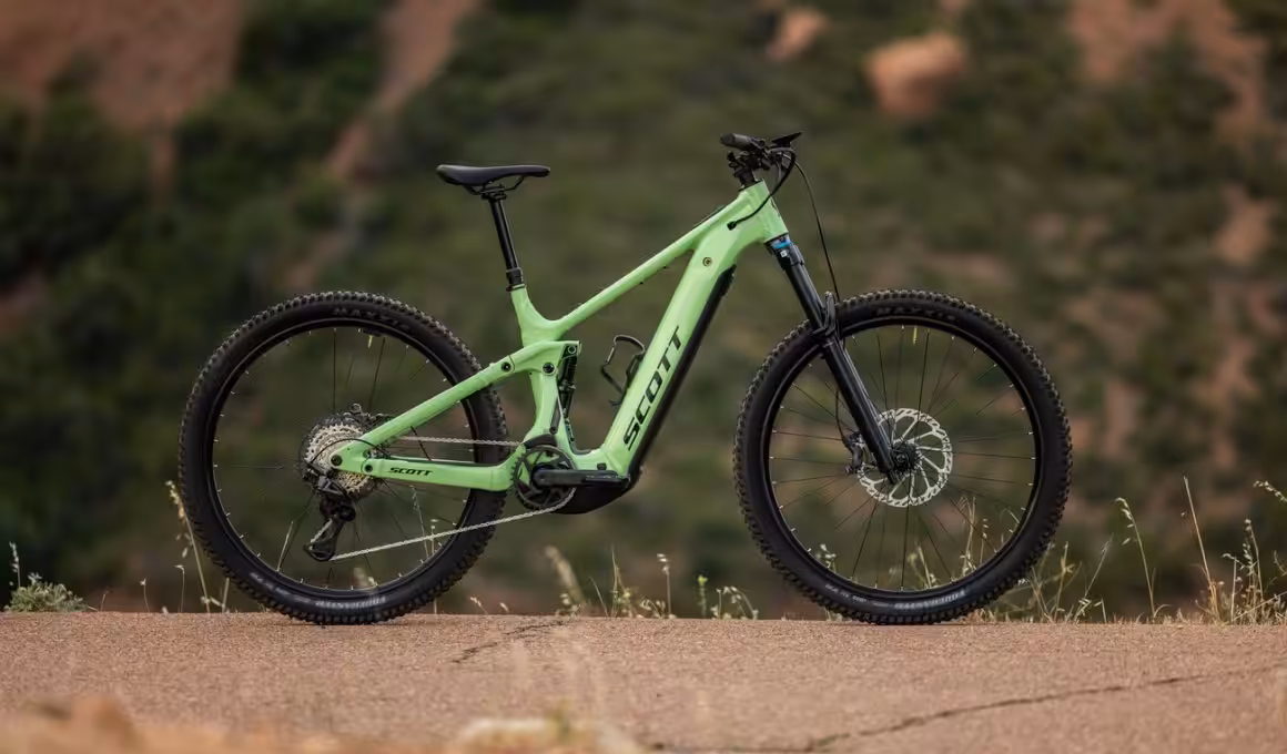

Scott ha presentado la nueva generación de la Strike, su eMTB de doble suspensión orientada a quienes buscan una bicicleta cómoda, predecible y fácil de utilizar. La nueva plataforma parte de un cuadro de aluminio y conserva un enfoque claramente trail, pero evita perseguir soluciones complejas que puedan dificultar el mantenimiento o encarecer su uso cotidiano.
La geometría refleja esta intención. Todas las tallas emplean ruedas de 29”, un ángulo de dirección de 64,8°, un ángulo efectivo de sillín de 77° y vainas de 465 mm. El alcance pasa de 430 mm en talla S a 505 mm en la XL, mientras que el stack relativamente elevado, entre 653,2 y 673,2 mm, contribuye a lograr una posición más erguida que la de una eMTB enfocada exclusivamente al rendimiento.
Pese a esa orientación accesible, las cifras no corresponden a una bicicleta limitada a pistas sencillas. La Strike dispone de 150 mm de recorrido tanto delante como detrás, horquillas con barras de hasta 36 mm y una distancia entre ejes que alcanza los 1.320,3 mm en talla XL. Sobre el papel, son medidas que deberían aportar estabilidad en terreno rápido y suficiente margen para afrontar rutas de montaña exigentes.

Nuevo cuadro de aluminio y amortiguador semiintegrado
El soporte del motor y el tubo de sillín forman una pieza de aluminio fundido para reducir soldaduras y controlar mejor la rigidez
Uno de los elementos centrales del nuevo cuadro es la pieza de aluminio fundido que reúne el soporte del motor y el tubo de sillín. Scott afirma que esta construcción permite controlar con más precisión la rigidez y la resistencia, reducir el número de soldaduras y limitar las variaciones entre unidades. El cuadro utiliza una cinemática de cuatro puntos de giro, línea de cadena de 55 mm, eje trasero Boost de 148 mm y patilla de cambio UDH.
El amortiguador adopta una disposición semiintegrada. Queda parcialmente oculto dentro de la zona baja del cuadro, pero mantiene un acceso razonable para realizar ajustes y operaciones de mantenimiento. Su posición también ayuda a concentrar las masas alrededor del centro de gravedad de la bicicleta.
Scott ha desarrollado una curva de progresión lineal para los 150 mm de recorrido trasero. La marca busca con ello una respuesta predecible y sensible, con más énfasis en la comodidad y el control que en ofrecer una plataforma especialmente firme o deportiva.

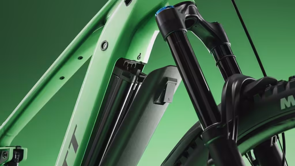

Las Scott Strike 10, Strike 20 y Strike 30 incorporan una batería Bosch PowerTube de 800 Wh. La Strike 40 reduce su capacidad a 720 Wh, una de las principales diferencias del modelo de acceso. En todos los casos, la batería se puede extraer por la parte inferior del tubo diagonal mediante una tapa con cierre magnético y mecanismo de seguridad.

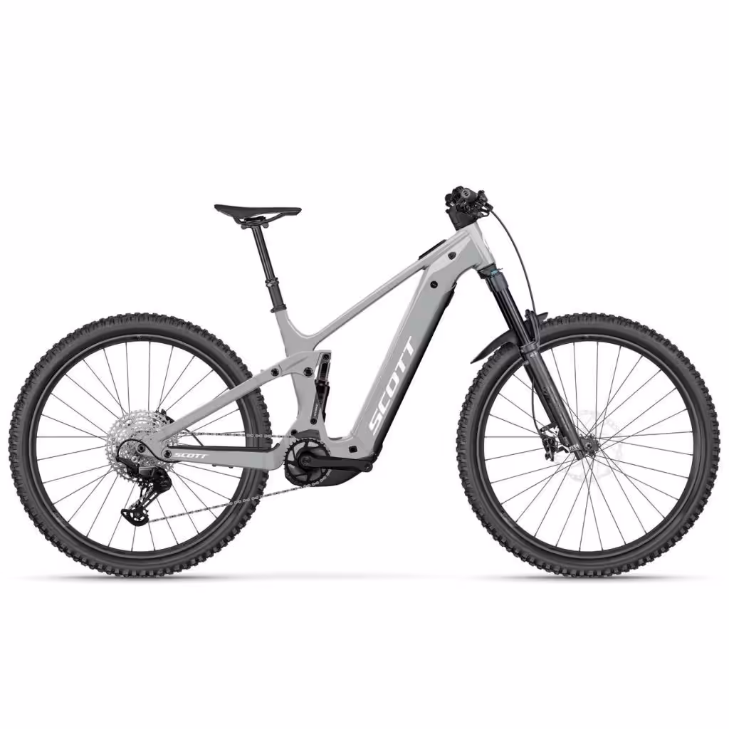

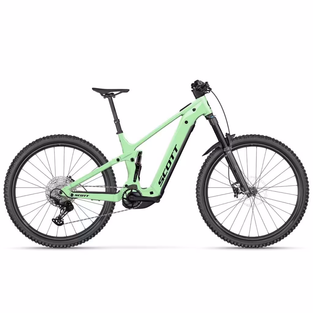

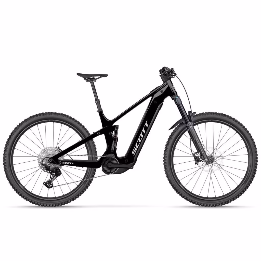

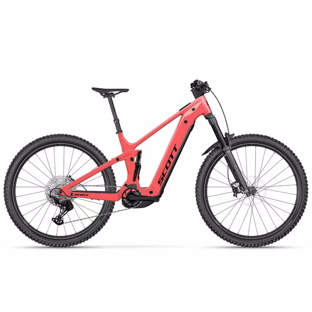

La Scott Strike 10 encabeza la colección con suspensiones Fox, transmisión Shimano XT y frenos XT de cuatro pistones. La Strike 20 mantiene amortiguador y horquilla Fox, pero pasa a una transmisión Shimano Deore. La Strike 30 combina una RockShox Psylo Silver RC con un amortiguador X-Fusion O2, mientras que la Strike 40 utiliza suspensiones SR Suntour y la batería de 720 Wh.
Modelo Suspensiones Transmisión Batería Peso declarado
Strike 10 Fox 36 Rhythm / Fox Float Rhythm LV Shimano XT, 12 velocidades 800 Wh 25,3 kg
Strike 20 Fox AWL HD Sport / Fox Float Rhythm LV Shimano Deore, 12 velocidades 800 Wh 24,8 kg
Strike 30 RockShox Psylo Silver RC / X-Fusion O2 Shimano Deore, 12 velocidades 800 Wh 25,7 kg
Strike 40 SR Suntour XCR 36X / SR Suntour Edge X Shimano Deore, 12 velocidades 720 Wh 25,4 kg
Todas las versiones incorporan frenos Shimano de cuatro pistones, disco delantero de 220 mm, tija telescópica Syncros y ruedas de 29” con llantas Alex Rims MD30. Las Strike 10, 20 y 30 montan neumáticos Maxxis Forekaster de 2,6”, mientras que la Strike 40 utiliza la misma cubierta en 2,4”.
La colección ofrece ocho acabados: negro y Paradise Green para la Strike 10, Foggy Grey para la Strike 20, negro, Mist Blue y Peach Pink para la Strike 30, y Quarry Grey y Pearl White para la Strike 40. Scott todavía no ha comunicado los precios y advierte de que podrán variar según el mercado. La gama Strike 2027 llegará a los distribuidores de la marca a partir de mediados de septiembre de 2026.
