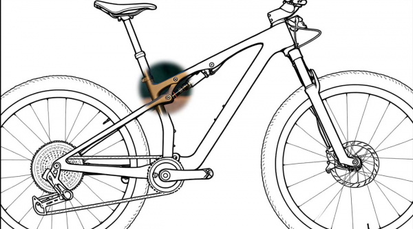

¿Cómo hacen para que un mismo cuadro pueda ser de 100 o 120 mm de recorrido? La clave está en el amortiguador. Empleando diferentes configuraciones internas se le puede dotar de más o menos carrera (la distancia que puede recorrer el amortiguador al comprimirse hasta hacer tope). Así se logra que con un poco más de carrera la rueda trasera llegue a ofrecer 120 mm de recorrido.
No hace falta que el amortiguador se mueva 2 centímetros más para ganar esos 20 mm de recorrido. Eso es debido a la relación entre recorrido del amortiguador y recorrido de la rueda trasera, que no es igual. Es el concepto conocido técnicamente como leverage ratio. Es decir, 1 centímetro de movimiento en el amortiguador no corresponde a 1 centímetro de recorrido en la rueda, sino a más. Las cifras del leverage ratio se mueven según el punto del recorrido y estudiar cómo varían a medida que avanza el recorrido sirve para saber si el comportamiento de la suspensión trasera es progresivo o regresivo. Como ejemplo, si un sistema de suspensión tiene un leverage ratio de 2 (que es una cifra tirando a baja), quiere decir que por 1 centímetro de movimiento del amortiguador tendremos 2 centímetros de movimiento en la rueda trasera. De ahí que un pequeño incremento en la carrera del amortiguador suponga ganar esos 2 centímetros de recorrido más en la rueda.
Los ingenieros de BH han conseguido que la versión de 100 y la de 120 mm tengan el mismo nivel de anti-squat, que es la fuerza que garantiza la eficacia de pedaleo con la suspensión abierta, y de brake-squat, que es la fuerza que garantiza la independencia entre la frenada y la suspensión, es decir, que cuando frenamos esa fuerza que se genera en el cuadro no bloqueé la suspensión, lo que es totalmente contraproducente.
