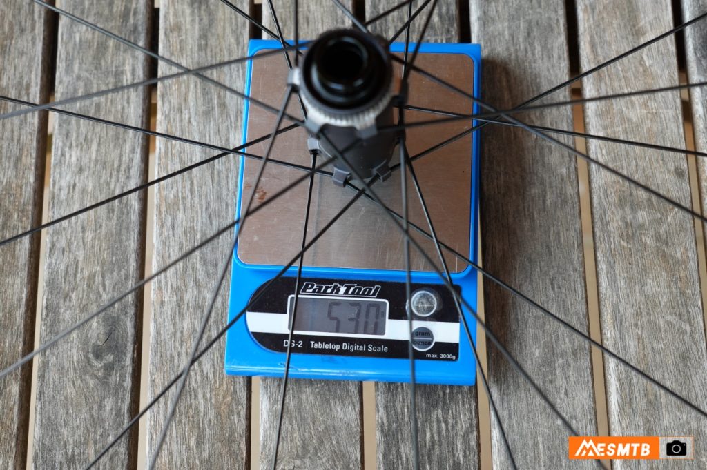

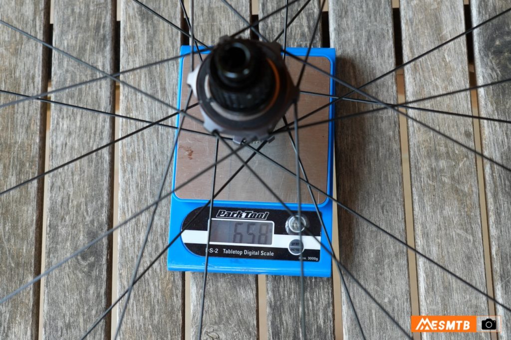

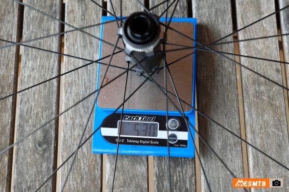

De hecho, el peso real verificado por ESMTB ha sido de solo 530 gramos para la rueda delantera y 658 gramos para la trasera. Una cifra espectacular para unas ruedas de serie de gran fabricante y que las coloca directamente entre las referencias más ligeras del XC actual.

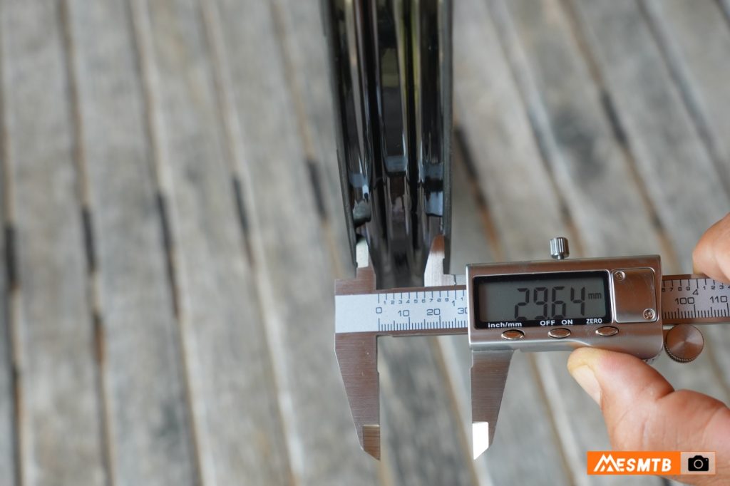

Llanta de carbono con borde interno (no hookless) de 29,6 mm de ancho internio

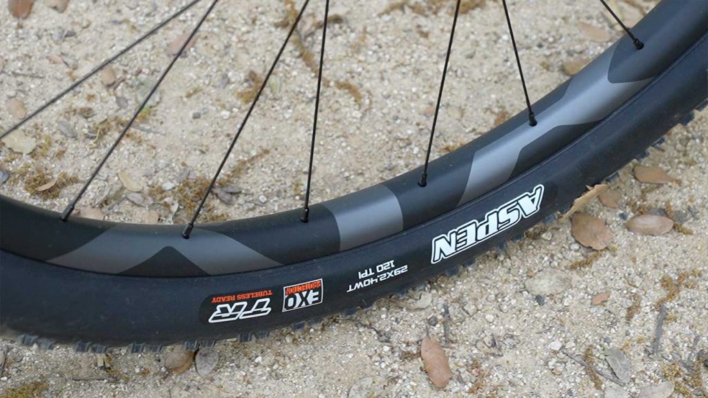

Las llantas están fabricadas íntegramente en carbono UD y presentan un acabado mate realmente impecable. El nivel de terminación es claramente de producto premium en todos los sentidos. Tanto el laminado exterior como las uniones, los gráficos o el mecanizado de las piezas transmiten una sensación de producto extremadamente refinado.
La llanta tiene un perfil con borde interno, una decisión que se sale de la línea habitual en este tipo de llantas. Ofrece una anchura interna de 29,6 mm. Exactamente el tipo de medida que hoy se espera en unas ruedas modernas orientadas a neumáticos de entre 2,25” y 2,6”, permitiendo un apoyo muy estable de la carcasa, mejorando el agarre y aumentando también la precisión de conducción a bajas presiones.

Perfil asimétrico en su llanta
Shimano ha optado además por un perfil asimétrico en la llanta. Esto permite equilibrar mejor los ángulos de los radios entre ambos lados de la rueda, consiguiendo tensiones más homogéneas y una rueda más equilibrada estructuralmente. El resultado no solo beneficia la durabilidad global, también ayuda a mejorar el comportamiento lateral y la sensación de precisión.

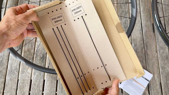

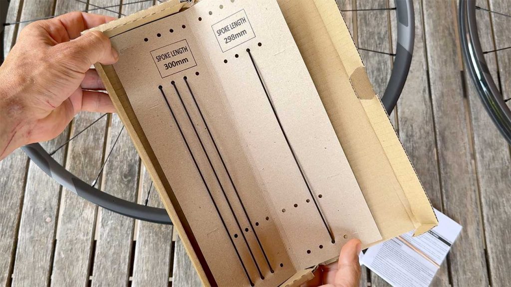

Uno de los elementos más interesantes del conjunto son precisamente sus radios. Shimano utiliza radios straight pull de titanio con montaje a dos cruces tanto delante como detrás. Usa 24 radios por rueda.
Pero no son radios simples. Además de estar fabricados en una aleación de titanio, presentan un diseño conificado con diferentes espesores según la zona del radio. Shimano modifica el diámetro a lo largo de su longitud para optimizar el equilibrio entre rigidez, absorción y resistencia estructural. Dependiendo de la zona el diámetro es de 2,2-2,0-1,7-2,0.

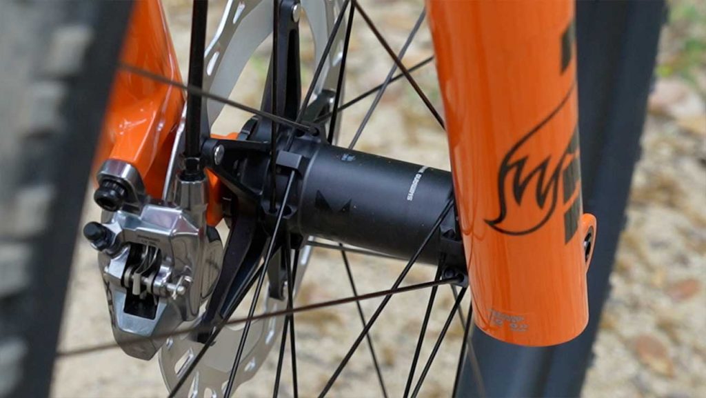

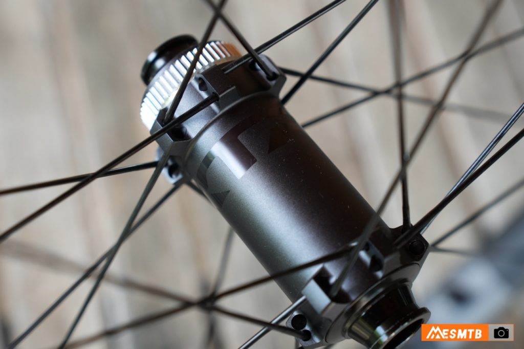

Otro de los cambios importantes llega en los bujes. Shimano abandona definitivamente su tradicional sistema de conos y bolas para pasar a utilizar rodamientos sellados industriales convencionales. Es un cambio importante dentro de la filosofía histórica de la marca japonesa y probablemente una decisión muy acertada para este tipo de producto orientado al máximo rendimiento.
Los nuevos rodamientos cuentan además con sistemas de sellado de alta calidad y trabajan junto a un sistema de precarga ajustada para asegurar que siempre funcionen bajo la presión correcta. Esto permite minimizar fricciones internas y conseguir un giro extremadamente fino y suave.
Ruedas Shimano XTR M9200
3,5º de engranaje

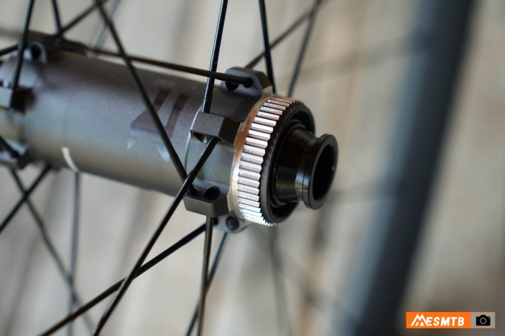

El diseño de los bujes está preparado exclusivamente para radios straight pull y presenta un acabado realmente impecable, muy acorde al resto del conjunto.
En el núcleo trasero Shimano utiliza un sistema de trinquete dentado con un ángulo de engrane de solo 3,5°. Eso reduce muchísimo el recorrido muerto del pedal y mejora la sensación de conexión inmediata cuando se vuelve a aplicar potencia.

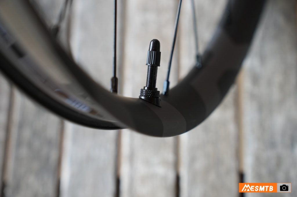

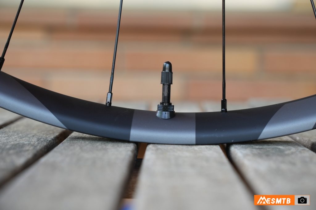

Shimano entrega las ruedas preparadas para tubeless, aunque recurren a una solución clásica mediante cinta tubeless interna. No utilizan fondo de llanta cerrado de carbono visto como sí hacen algunas marcas. Puede parecer un detalle menor, pero tiene implicaciones tanto en facilidad de mantenimiento como en reparaciones futuras.
Las válvulas son Presta y el sistema está diseñado para trabajar con presiones relativamente bajas, algo lógico teniendo en cuenta su orientación XC y la anchura de la llanta.
