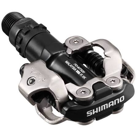

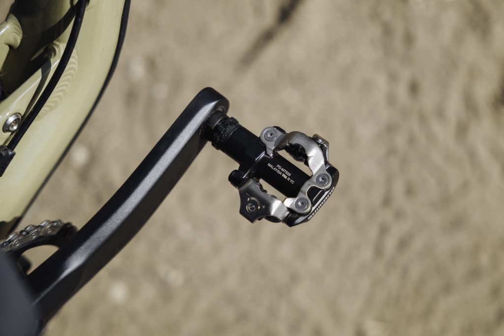

Pedales Shimano PD-M520
Su fácil mantenimiento explica su longevidad
La otra mitad de esa durabilidad está en la posibilidad de hacer mantenimiento. En numerosos modelos se puede extraer el conjunto del eje, retirar la grasa antigua, renovar la lubricación y ajustar los rodamientos. Son operaciones relativamente accesibles para quien tenga conocimientos básicos de mecánica y la herramienta adecuada, aunque el procedimiento concreto cambia según el pedal. El manual técnico de Shimano contempla expresamente el ajuste de conos y contratuercas, el engrase y el posterior montaje del eje.
Eso permite intervenir antes de que una pequeña holgura o un giro duro terminen en un deterioro mayor. También conviene distinguir el mantenimiento del eje del desgaste de la cala y del mecanismo de retención: una cala muy utilizada puede alterar las sensaciones aunque los rodamientos sigan girando perfectamente.

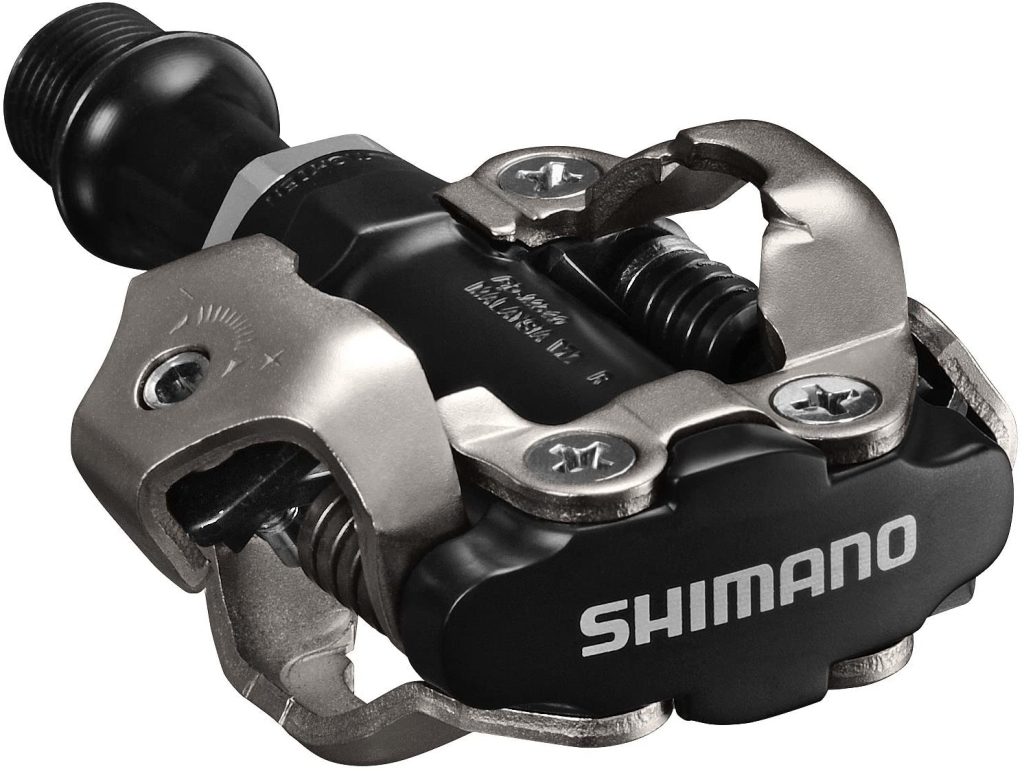

PD-M540

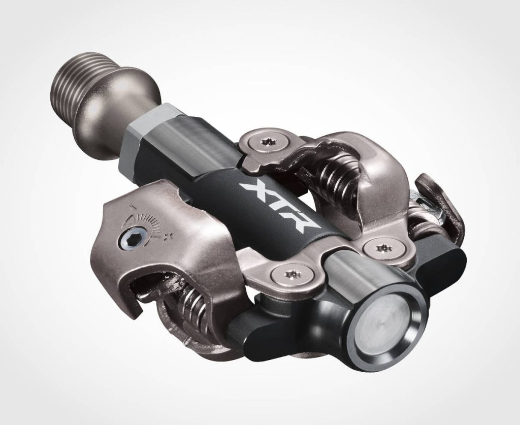

Los XTR PD-M9200 representan la opción más enfocada a competición. Su diseño combina una plataforma baja, una zona de contacto redondeada y un eje optimizado para reducir peso. La forma de los apoyos busca mantener la estabilidad de la zapatilla y favorecer la evacuación del barro. Es el modelo para quien quiere afinar el montaje y aprovechar las posibilidades de ajuste de anchura que ofrecen sus dos versiones de eje.
XTR PD-M9200

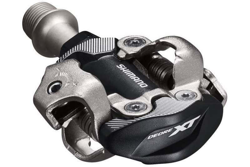

Los XT PD-M8100 ocupan un punto intermedio especialmente atractivo. Mantienen una superficie de apoyo amplia dentro del formato compacto, una plataforma baja y tensión regulable, con un peso cercano al XTR. Por su parte, los PD-M540 conservan el planteamiento clásico SPD, con una construcción abierta y un conjunto de eje sellado. Son una alternativa muy lógica para quien prioriza funcionamiento y durabilidad frente al último ahorro de peso.
PD-M8100

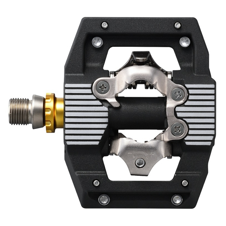

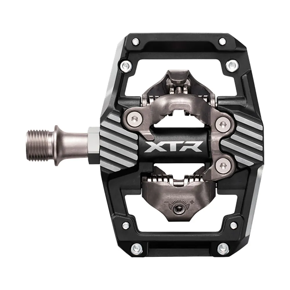

Los XTR PD-M9220 llevan ese enfoque a la gama superior. Incorporan una plataforma integrada y cuatro pines por cara, con un peso de 439 g el par. Los XT PD-M8220, de 472 g, recurren igualmente a una plataforma amplia con cuatro pines por cara. Ambos incluyen la nueva cala CL-MT001, una elección coherente con su enfoque hacia situaciones en las que volver a enganchar rápidamente resulta especialmente útil.
XTR PD-M9220

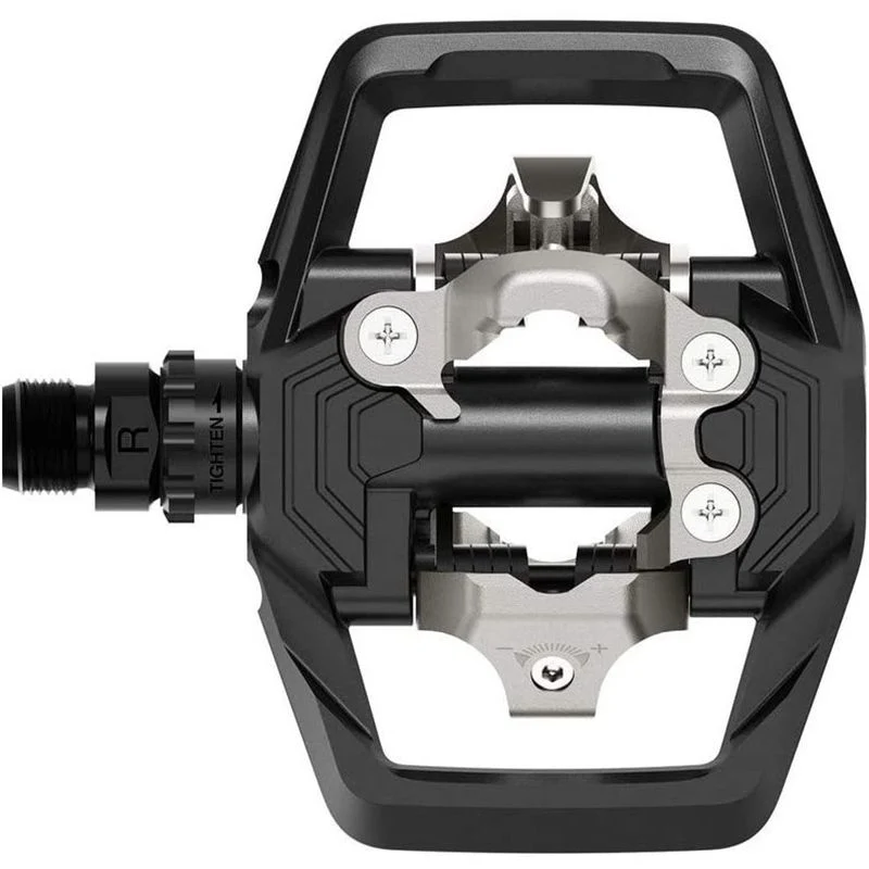

Los PD-ME700 cubren una posición más económica dentro de los pedales con plataforma. Su estructura envolvente aumenta el apoyo, protege el mecanismo y permite mantener cierto control cuando todavía no se ha enganchado la cala. Con 540 g, el peso pasa a un segundo plano frente a la superficie disponible y la resistencia del conjunto. Shimano los ha desarrollado para trabajar junto a sus zapatillas de la serie AM, manteniendo la compatibilidad propia del sistema SPD.
PD-ME700

XT PD-M8220 Trail y enduro 472 g 129,99 €

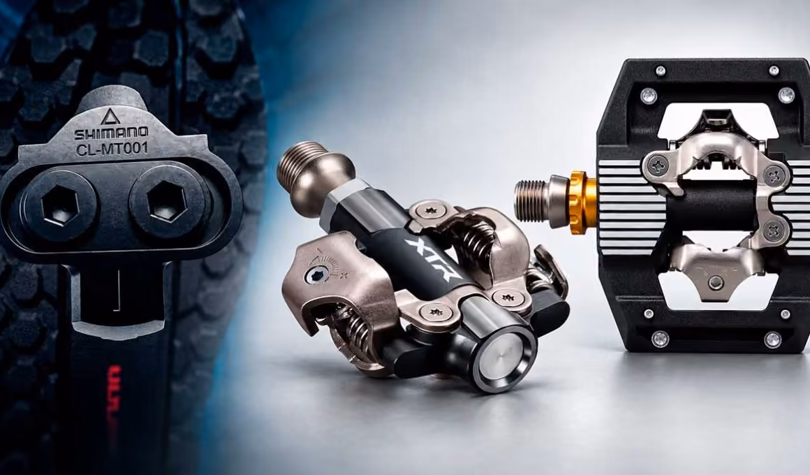

La CL-MT001 introduce un cambio poco habitual en la historia SPD
La nueva cala permite enganchar de tres formas
En un sistema definido por la continuidad, la llegada de una nueva cala tiene un significado especial. La CL-MT001, presentada en agosto de 2025, introduce una evolución importante respecto a la conocida SM-SH51, incorporada a la gama en 1995. Después de tres décadas manteniendo esa referencia, el cambio puede considerarse un pequeño acontecimiento dentro de la historia del SPD.
La novedad principal está en las posibilidades de entrada. Con la CL-MT001 se puede enganchar introduciendo primero la parte delantera de la cala, empezando por la trasera o presionando directamente desde arriba. El objetivo es facilitar el reenganche cuando el pie regresa al pedal después de apoyarlo en el suelo, especialmente en una curva o en un tramo técnico. También puede ser útil en gravel y ciclocross, donde volver a pedalear rápidamente después de bajarse forma parte del recorrido.
Calas SPD CL-MT001
Es importante distinguir entre entrada múltiple y liberación múltiple. La CL-MT001 facilita enganchar de varias formas, pero mantiene una liberación de tipo único. La SM-SH56 es la alternativa de liberación múltiple dentro del catálogo. Además, Shimano atribuye a la CL-MT001 una mejora al caminar gracias a un diseño más fino y perfilado, y declara 4° de libertad angular.
La nueva cala conserva la compatibilidad con pedales SPD actuales y antiguos, de modo que permite incorporar esa forma de enganche sin sustituir necesariamente los pedales. Es una evolución especialmente coherente con la filosofía de la gama: ampliar las posibilidades de uso y seguir aprovechando un componente que puede acompañar al ciclista durante muchas temporadas.
