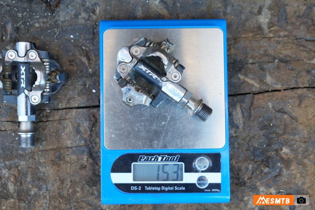

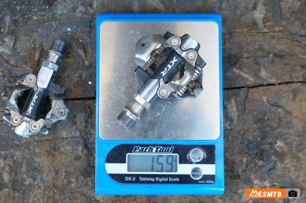

318 gramos la pareja

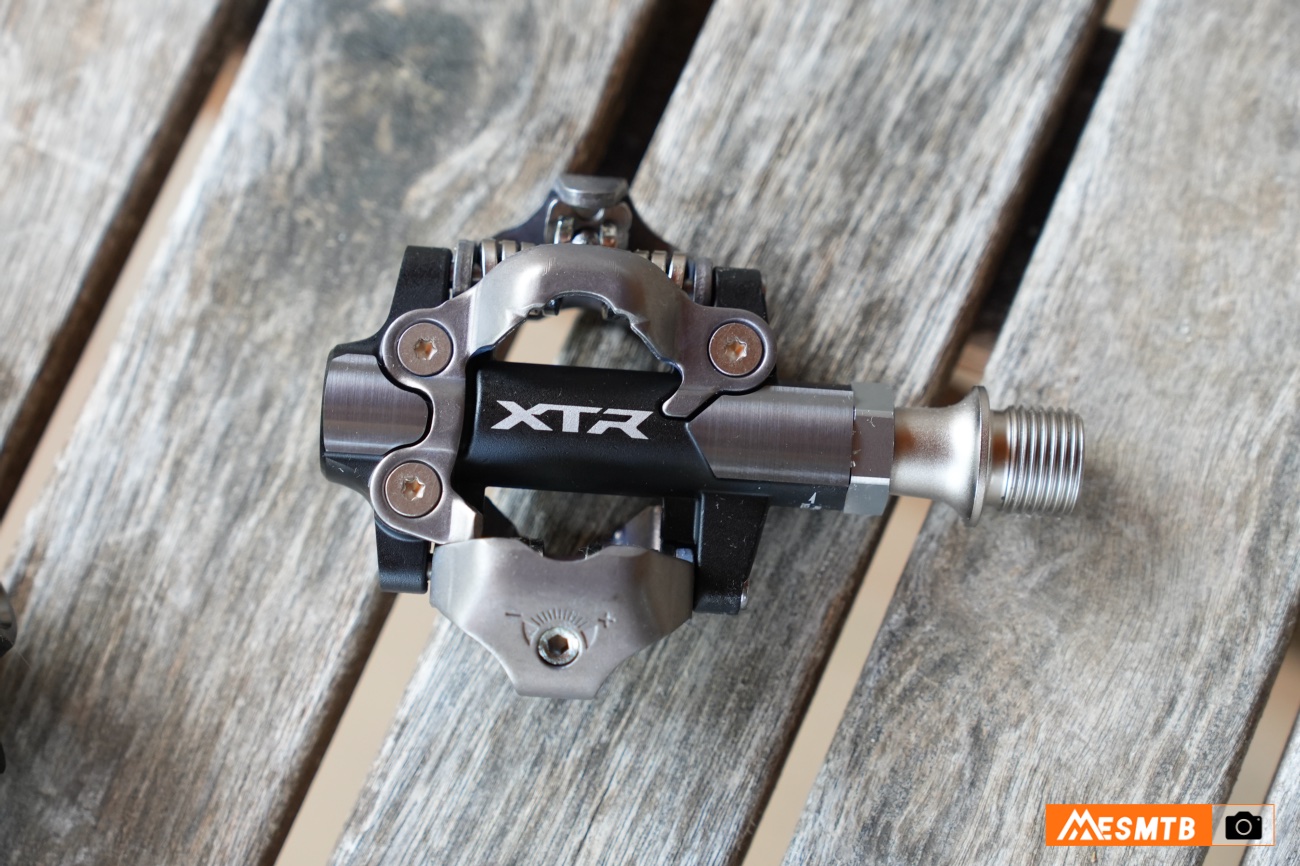

Los nuevos pedales siguen siendo el modelo tope de gama de Shimano para XC, trail ligero y gravel, manteniendo el sistema SPD (Shimano Pedalling Dynamics) y el mismo funcionamiento con calas compatibles. La tensión del muelle continúa siendo ajustable y la altura total del cuerpo se mantiene en 15,1 mm, con un peso real de 318 gramos el par.

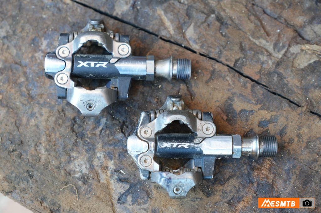

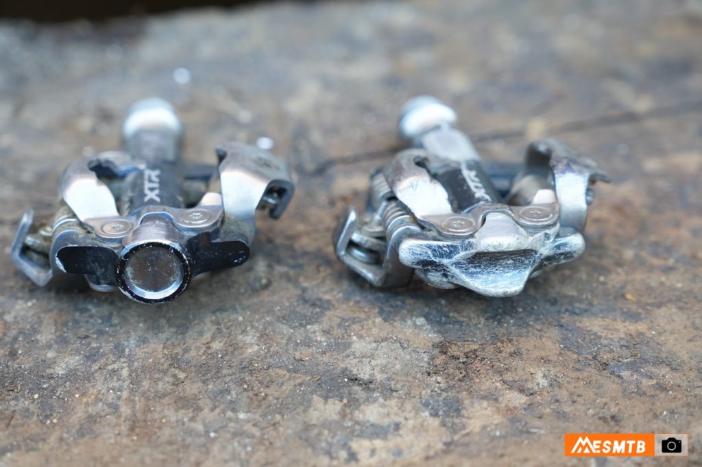

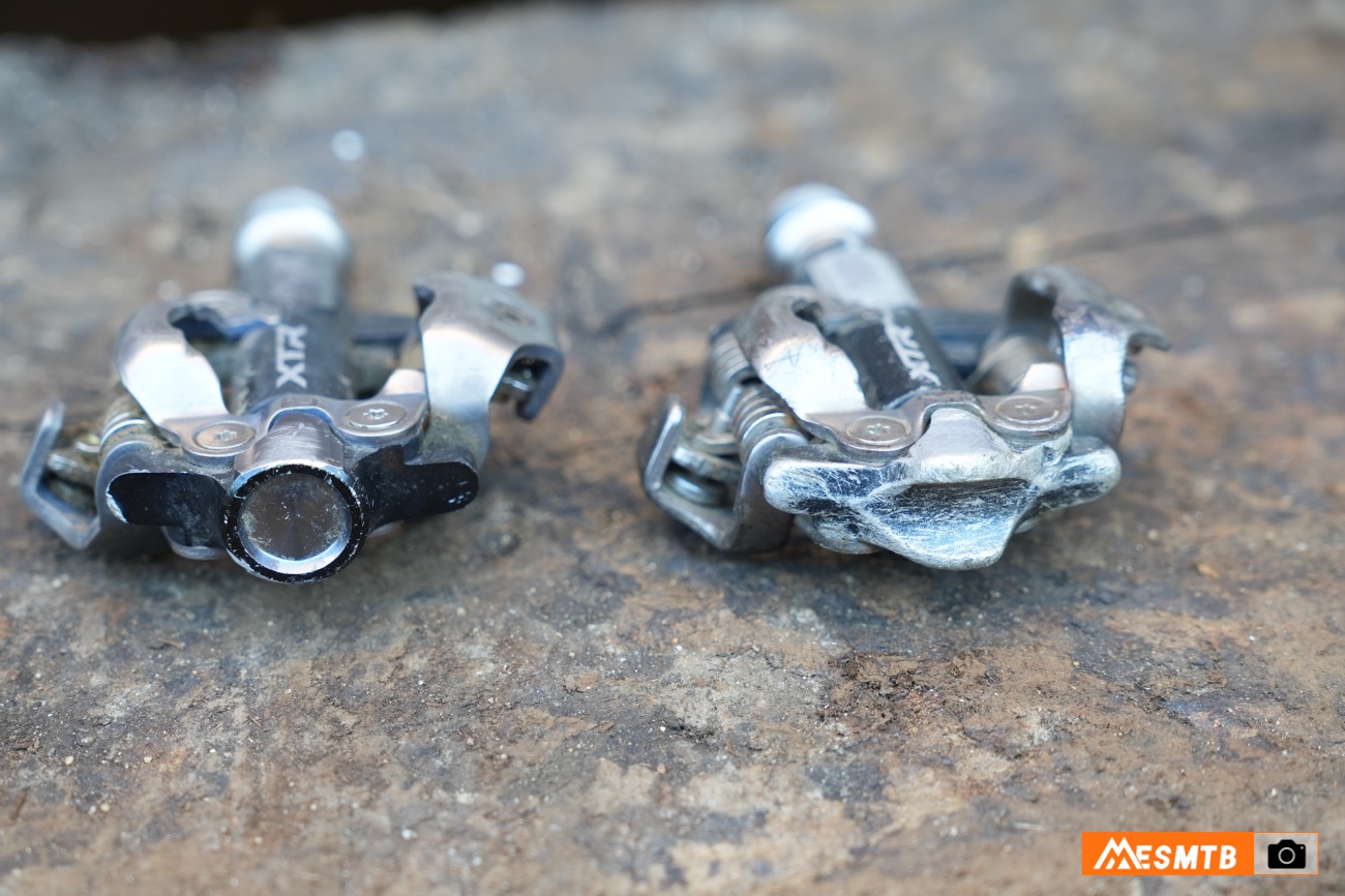

Las diferencias respecto a los anteriores XTR M9100 son tres:

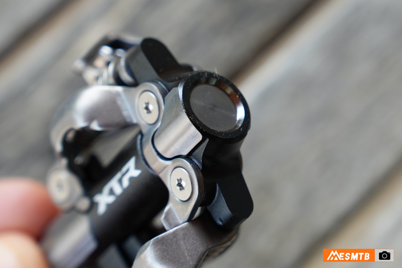

  • El borde exterior del cuerpo se ha aplanado y redondeado.
  • El enganche delantero es más estrecho, con una apertura mayor que facilita la evacuación del barro.
  • El acabado de las zonas mecanizadas es más oscuro.

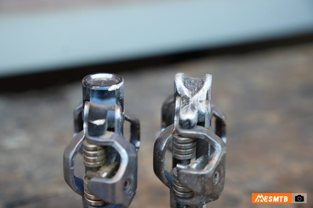

Internamente, los pedales mantienen el sistema de rodamientos cónicos y cazoletas, fácilmente desmontable para su mantenimiento. Además, tras los meses de uso intenso que le hemos dado, parece que se ha solventado el problema del sello de goma que en ocasiones se desplazaba en los M9100. Se sigue empleando un eje de acero y un cuerpo de aluminio, una fórmula que lleva funcionando décadas.

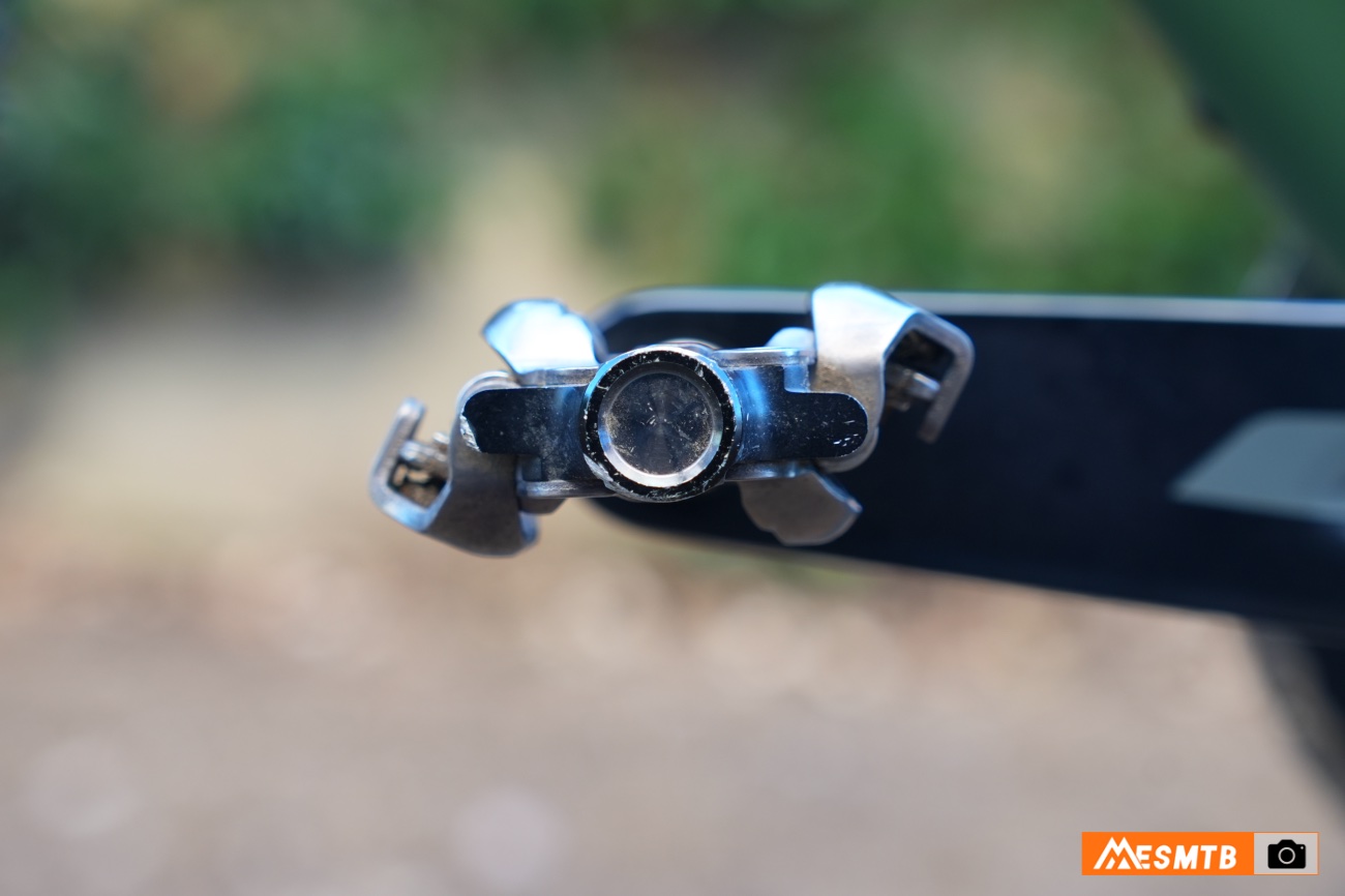

Disponibles en dos versiones de factor Q: 55 mm o 52 mm
Los pedales Shimano XTR M9200 están disponibles en dos opciones: con factor Q estándar de 55 mm o con un eje 3 mm más corto (52 mm), ideal para ciclistas con caderas estrechas o rodillas sensibles. Esta última versión acerca más los pies a las bielas, siempre que se usen zapatillas de perfil bajo.

En la báscula, los nuevos pedales ofrecen un peso real de 318 g el par, un aumento insignificante respecto a los anteriores, aunque sí son más pesados que otros pedales de la competencia. De hecho, el peso es el único argumento que parece jugar en contra si los comparamos con otros pedales de XC de gama alta. Eso sí, en rendimiento, durabilidad y tacto de enganche siguen siendo la referencia absoluta, motivo por el que, quien los prueba, suele ser fiel a ellos toda la vida.
Las diferencias en el exterior del pedal, ahora sin los salientes de la anterior versión que podían llegar a hacerte daño si los golpeabas mientras caminabas con la bici al lado
